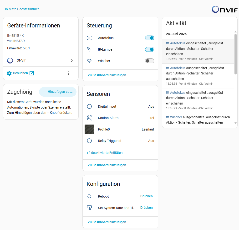

Ich habe die Kamera testweise per ONVIF auch noch eingebunden.
Geht aber weniger Entities wie bei MQTT

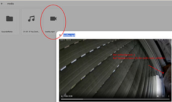

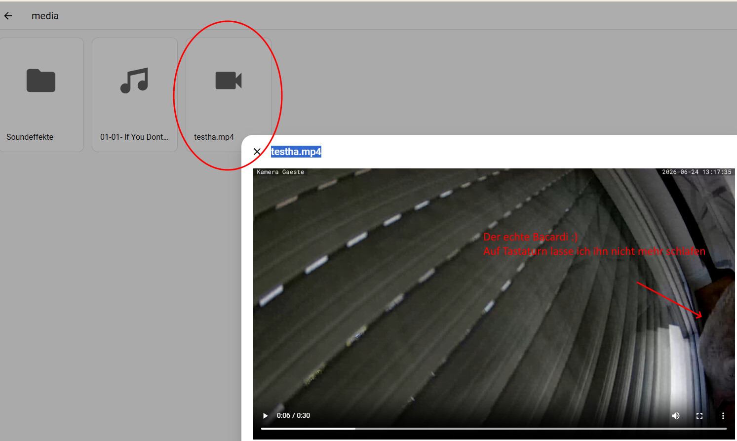

action: camera.record
metadata: {}
  entity_id: camera.ttt_profile0
  duration: 30
  lookback: 0
  filename: /media/testha.mp4
Aufnahmen gehen auch.

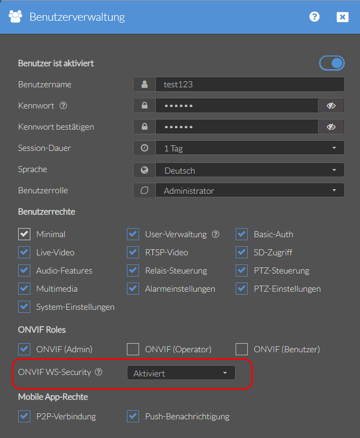

PS: Was mir bei der Einrichtung von ONVIF noch auffiel:
Die Verbindung von HA zur Kamera kam erst zustande als WS-Security aktiviert hatte, obwohl beim ONVIF Protokolle deaktiviert ist. Falls es jemand nachbauen will.
EDIT:
Angeboten wird das ONVIF Profil T und HA Integration will S. Ich habe mich jetzt mit den Unterschieden bzw. Thema nicht befaßt aber für die Kenner unter Euch.
