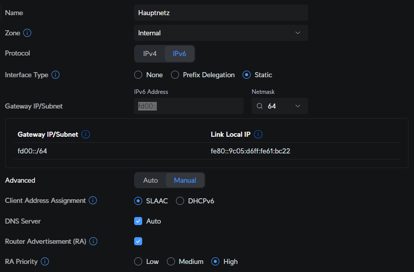

Netzwerk IPv6 einstellen
Settings → Networks → {Netzwerkname} →
  1. Protocol IPv4 anklicken.
  2. IGMP Snooping → aktivieren
  3. mDNS → aktivieren
  4. Protocol IPv6 anklicken
  5. Interface Type → Static
  6. Gateway IP/Subnet → IPv& Adress → fd00:: → Netzmask → 64
  7. Advanced → Manuel
  8. Client Adress Assignment → SLAAC
  9. DNS Server → Auto
  10. Router Advertisement (RA) → aktiveren
  11. RA Priority → High

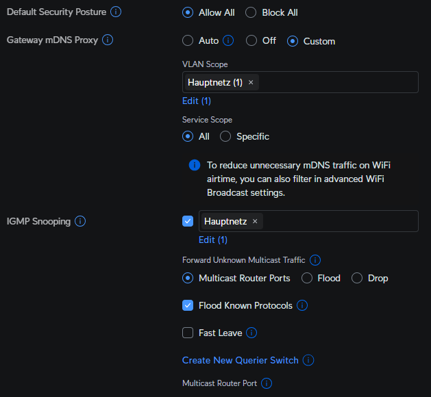

Netzwerk allgemein einstellen
  1. Gateway mDNS Proxy → Custom
  2. VLAN Scope → Entsprechende Netzwerke auswählen. (p.s.: Matter mag nicht so gern VLANs)
  3. IGMP Snooping → Entsprechende Netzwerke auswählen.
  4. Multicast Router Ports → aktivieren
  5. Flood Known Protocols → aktivieren

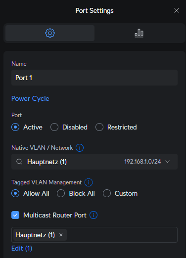

Netzwerk Ports Einstellung anpassen
UniFi Devices → {Switch xy} auswählen → Port Manager →
Jetzt bei allen Ports nacheinander auswählen, wo ein:
  • WiFi AP
  • Up-/Downlink Port zu einen anderen Switch
  • Matter-Boarder Router (z.b. AppleTV oder OpenThread Router aus HA)
dran hängt. Nach auswählen des Port “Multicast Router Port” auswählen und wieder das Entsprechende Netzwerk anklicken.
Das wars auch schon.

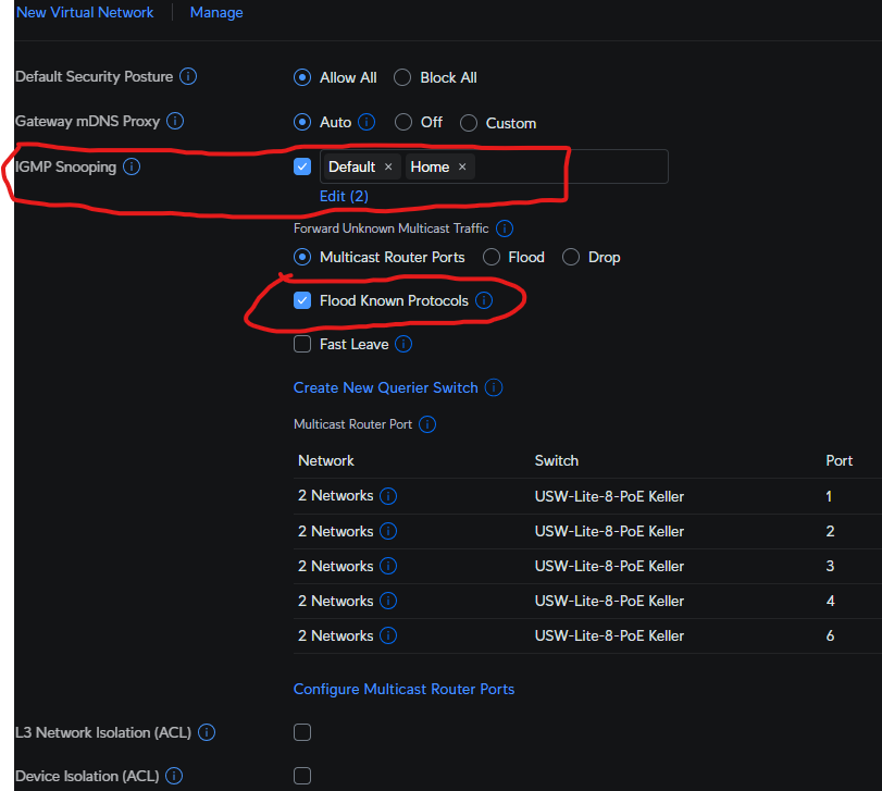

Den Punkt “Flood Known Protocols” gibt es bei mir in Unifi Network (Version 10.0.162) nicht. Meine AP sind alle per Mesh mit dem Router verbunden.
Habe das heut auch mal probiert entsprechend der vorgegebenen Einstellungen. Habe auch zwei VLAN´s (Default und Home). Leider auch ohne Erfolg. Anlernen des Govee Strings in HA nicht möglich. Im letzten Schritt “mit Netzwerk verbinden” wirft er einen Fehler aus und bricht ab. Nutze das Handy unter Android und habe das komplette Netzwerk auf Wifi 4/ 2,4 GHz eingeschränkt.

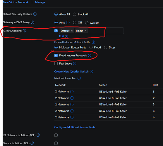

Der Punkt “Flood Known Protocols” erscheint erst wenn bei IGM-Snooping ein VLAN eingeschaltet ist. Habe ebenfalls 10.0.162
Also das mit dem “Flood Known Protocols” liegt wohl daran, dass ich einfach keinen Switch habe der das unterstützt. Allerdings bleibt es dabei, dass das Matter gerät gefunden wird und er dann beim Konfigurieren hängen bleibt.

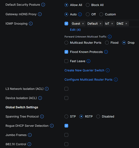

In den Netzwerk-Optionen IGMP Snooping einschalten. Sonst funktioniert das Streaming nicht sauber.
Ich habe mehrere Netze als VLANs, das sollte aber nicht verwirren in dem Bild:
Ich habe kein Apple-TV dafür aber reichlich Google Chrome, LG und Samsung Zeugs.
Bitte auch mal schauen, dass die Streamer alle gut mit 5GHz versorgt sind, da auf 80MHz Bandbreite gehen.

Ich beziehe mich mal auf Network 10.0.162. Bei Punkt 6 müsste eigentlich pro VLAN eine ULA definiert werden. In mehreren VLAN fd00:: zu verwenden wird zu Fehlermeldungen bzgl. überschneidenden Netzwerkadressen führen. Ich empfehle die Nutzung eines ULA-Generators.
Punkt 7 bis 11 sind meiner Meinung nach unnötig, da dies bereits die Voreinstellungen der aktuellen Netzwork-Version sind. Die Einstellung Auto sollte hier passen.

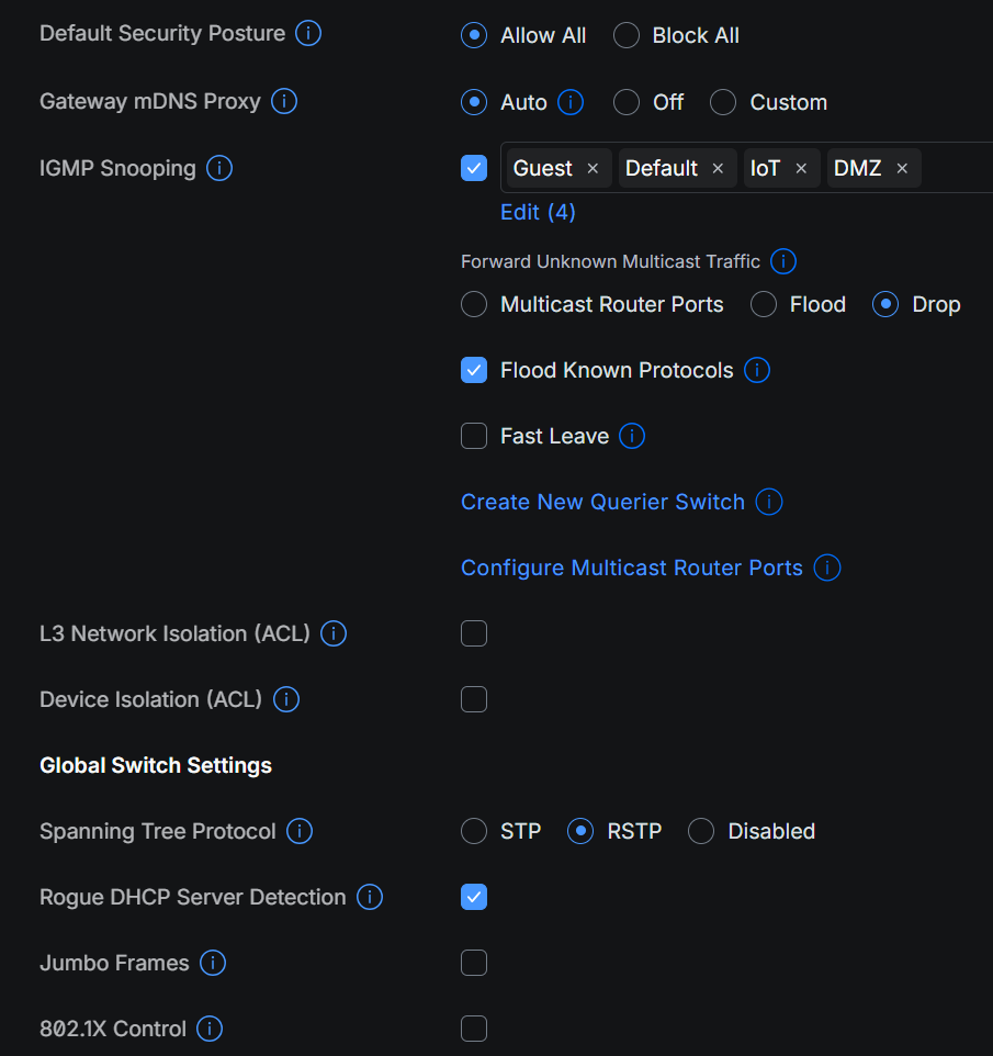

Spannend wird es bei IGMP Snooping. Ich muss es z.B. durch die Verwendung von SMA Wechselrichtern in Verbindung mit SMA Home Manager deaktiviert lassen oder ein eigenständiges VLAN dafür einrichten. Auch soll Ubiquiti im Moment IGMP Snooping nicht vollständig für IPv6 umgesetzt haben. Insofern tritt man auch auf Empfehlungen, IGMP Snooping zu deaktivieren.
Zu IGMP Snooping habe ich viel unterschiedliches gelesen. Die ein sagen, lass es an. Die anderen es muss aus. Ich habe bei mein Setup (6 Swtich, 5 WLAN APs, 95 Netzwerkgeräte) festgestellt, dass ich das beste Ergebnis erhalte wenn ich es an lasse, und die Ports an allen Switch aktiviere, wo es aktiv sein soll (Multicast Router Ports). Also dort wo z.b. ein Thread Boarder Router dran hängt, mein HA angeschlossen ist.
