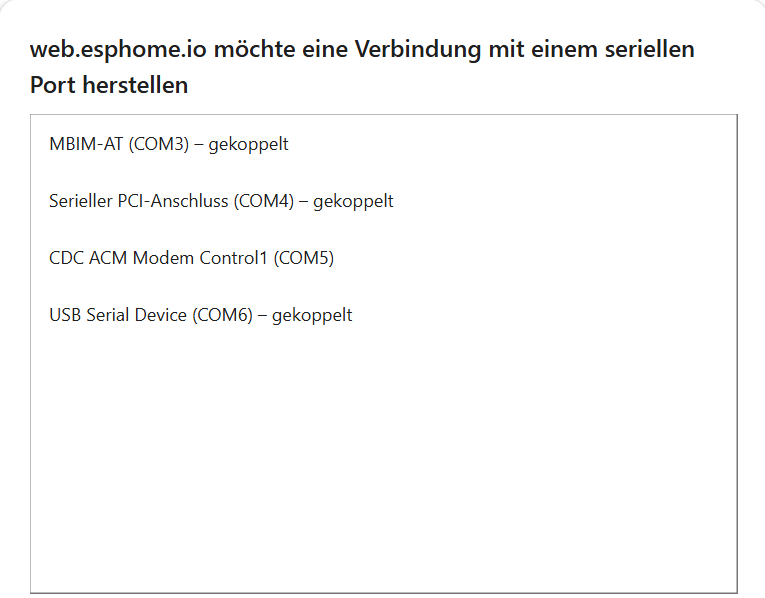

ich hab einen gebrauchten Stick erworben und wollte den flashen. Ich bin nach dieser Anleitung vorgegangen. Den dort verlinkten Treiber hatte ich installiert. Dann habe ich die beiden Pins verbunden. Beim stecken auf den USB-Port leuchten auch die blaue und die rote LED. Dann bin ich auf ESP Home Online gegangen und habe es mit Com4 und Com6 versucht (siehe Screenshot). Der Connect funktioniert, aber beim Upload kommt nur Connecting, aber nichts passiert. Hat jemand einen Tipp, wo der Fehler liegt?

Frage: hat jemand schon einen growatt Shine wifi-S geflasht? Ich bekomme mit windows 10 keine Verbindung per USB/D-Sub 9 hin. ESP home Flasher meldet : Gerät reagiert nicht. Den Treiber ch341 konnte ich erfolgreich installieren.
Für Tipps wäre ich sehr dankbar.

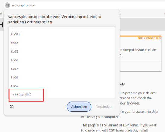

Was meinst Du mit D-Sub 9? Der Stick wird per USB verbunden und ein 9-poliges Steckersystem hat da eigentlich nichts zu suchen.
Dann musst Du hier schon mal beschreiben wie genau Dein Ablauf bei dem Flash-Versuch war. Das Du die Pins GPIO0 und GND brücken musst, damit der Stick in den Flash-Mode geht, weißt Du?
Ich nutze hier zwar kein Windows, aber der Flash-Ablauf per ESPHome Web Flasher ist im Prinzip ja gleich. D.h. der Stick sollte an einem der USB-Ports gefunden werden - Bsp. von mir an einem NUC
und wenn er vorher in den Flash-Mode versetzt wurde (nur die rote und blaue LED sollten leuchten und nicht auch noch die grüne) sollte er sich dann eigentlich auch verbinden und flashen lassen.
Bei manchen User gab es dann mal noch irgendwelche Zugriffsprobleme, sodass sie zusätzlich noch die Zugriffsrechte auf den Stick manuell ändern musste (z.B. mit sudo chmod a+rw /dev/ttyUSB0). Bei mir ist das flashen des Sticks aber schon ein paar Jahre her und ich kann mich nicht mehr daran erinnern das ich das damals bei mir auch machen musste.

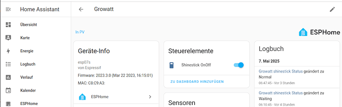

ich bin auch noch ganz neu in dem Thema und versuche mein Growatt Shine Wifi X Stick in home assitant einzubinden.
Ich hab den stick geflasht und kann auch via ip auf Ihn zugreifen.

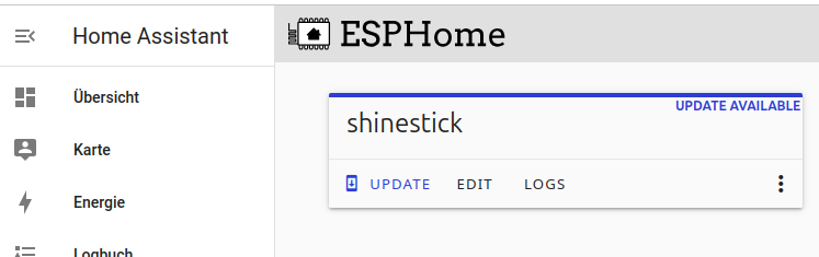

Wenn ich esp home addon in HA suche finde ich immer zwei Version udn nicht einfach nur ESPhome. Diesen device builder.
Jetzt habe ich auch noch gelesen, dass man den STick via MQTT einbinden kann. Almählich raucht die Birne.
Ich habe die Schritt folgendermaßen verstanden:
Schritt 1: ESPhome auf den STick flashen
Schritt 2: ESPhome AddOn, falls noch nicht vorhanden in HAeinbinden und dort die yaml konfigurieren.
Bin ich da auf dem richtigen Weg?
Ja :slightly_smiling_face:

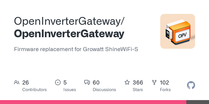

Ja auch das wäre möglich, allerdings muss Du dann eine andere Firmware auf den Stick flashen und das bzw. die hat dann auch nichts mehr mit ESPHome zu tun.
MQTT Firmware Beispiele:
Firmware von hugo.crank
OpenInverterGateway Firmware
Aber woran kann es liegen, dass ich das esphome add on nicht finde oder heißt das AddOn jetzt einfach ESPHome Device Builder? Sorry für die dumme Fragen.
Gruß Henning
