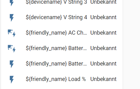

Jemand schon eine Lösung für den growatt neo 800m-x gefunden ? Update Intervall von 5min reicht max für Statistiken. Aber damit was steuern ist nicht möglich.
Hey, bei mir genau so das der Batteriezustand etc. nicht angezeigt wird wieso weiss du das inzwischen ?
ESP home bin ich wieder weg von. ich nutze jetzt das GROTT addon in homeassitant, aber leider auch da kein batterie wert, welchen ich nur durch das growatt addon bekomme (alle 5min)
ich hab mal einen nicht geflashten angeschlossen, da ist alles super. und natürlich mit HA Integration von Growatt
aber wieso wird kein Batteriewert übergeben…hmmm

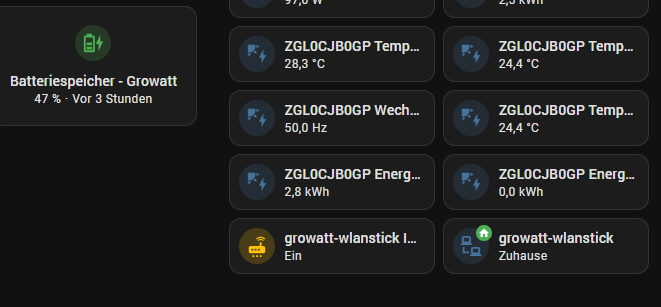

@baxter12 Dein Screenshot sieht mir eher nach der Übersichtsseite bei der Verwendung einer MQTT-Firmware auf dem Stick aus und nicht nach ESPHome. Hier in dem Beitrag ging/geht es um die Nutzung von ESPHome auf dem Stick und nicht um die Nutzung einer MQTT-Firmware wie z.B. der von otti.

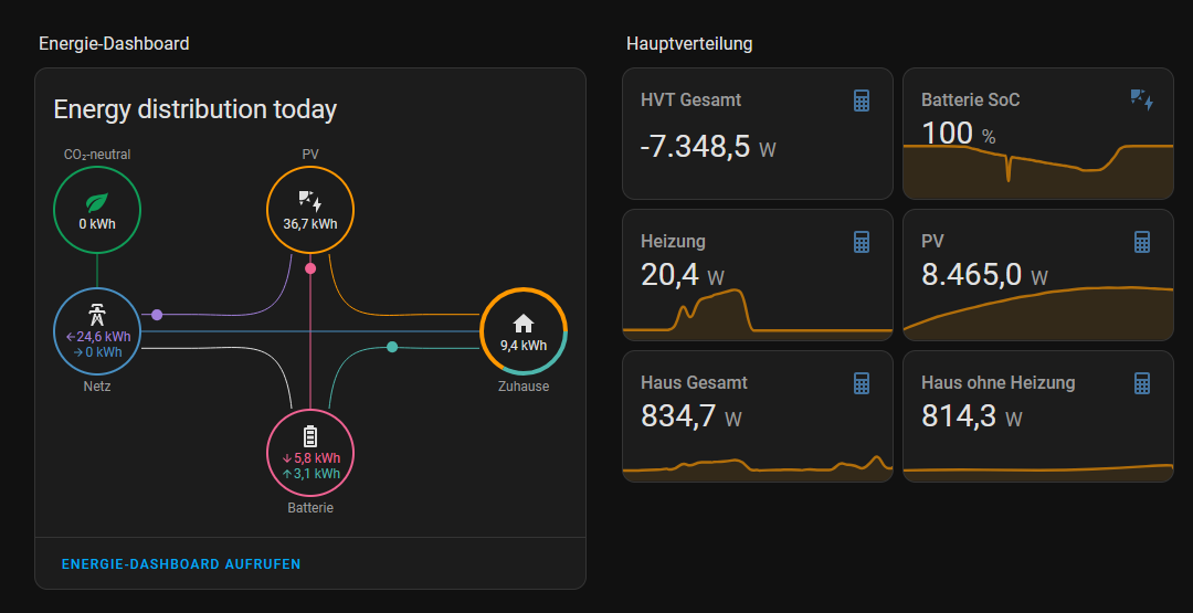

Moin Moin,
ich bin neu hier und hoffe das mein Infos helfen.
Ich habe nahezu das gleiche “Problem” gehabt.
Meine Anlage: Growatt MOD10KTL-XH , 3x Shelly 3EM für HVT, PV und Wärmepumpe.
Nun habe ich auch Homeassistent und ich stand vor dem gleichen Problem.

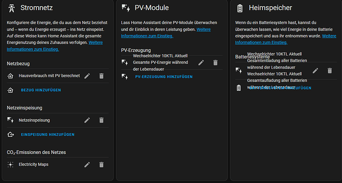

Meine Lösung: Der Wechselrichter liefert genug Daten über die Cloud. Die einzige Info, die er nicht liefert, ist der Netzbezug. Dafür hätte ich ggf. den 3EM Shelly, aber der ist viel zu ungenau. Der zeigte auch im Sommer im Monat 80kwh Bezug an, obwohl er bei 0 war.
Den Netzbezug kann man aber berechnen. Durch die Gesamtenergieabgabe des Wechselrichters und den Lastverbrauch (Hausverbrauch).
sensor:
  - name: "Hausverbrauch mit PV berechnet"
    state_class: total_increasing
    unit_of_measurement: kWh
    device_class: energy
    state: >
      {% set einspeisung = states('sensor.wechselrichter_10ktl_aktuell_energieabgabe_wahrend_der_lebensdauer') | float %}
      {% set verbrauch = states('sensor.wechselrichter_10ktl_aktuell_gesamtlastverbrauch_wahrend_der_lebensdauer') | float %}
      {% set startwert = 5808 %}
      {# 0. Bei mir ist das der Startwert, da der Sensor schon etliche kWh gezählt hat. #}
      {# 1. Netto‐Verbrauch bestimmen (Verbrauch minus Einspeisung) #}
      {% if einspeisung < verbrauch %}
        {% set netto = (verbrauch - einspeisung) | round(2) %}
      {% else %}
        {% set netto = 0 %}
      {% endif %}
      {# 2. Vom Netto‐Verbrauch den Startwert abziehen #}
      {% set bereinigt = (netto - startwert) %}
      {# 3. Sicherstellen, dass das Ergebnis nicht negativ oder ungültig ist #}
      {% if bereinigt < 0 %}
        0
      {% else %}
        {{ bereinigt }}
      {% endif %}
Somit kann man mit den kWh ein Diagramm Basteln.
Wenn du die aktuellen “Leitung / Watt” sehen willst, geht dies ja fast genau so, aber halt mit den Watt Sensoren. Die Leistung des Akkus werden zwar nicht Sekunden genau angezeigt aber muss ja auch nicht, oder ? :slight_smile:
Hoffe ich konnte jemanden helfen.
Die Watt Sensoren habe ich mir neben dem Energiedashboard anzeigen lassen. Auch habe ich Sensoren gebaut, die die Spanne berechnen von z.b. Lastverbauch und Heizung. So kann man sich noch detaillierter den Verbrauch ansehen. Siehe Bild.
Falls Fragen zum Code sind, bitte Chaty (ChatGPT) fragen. Habe ich auch :D:D
