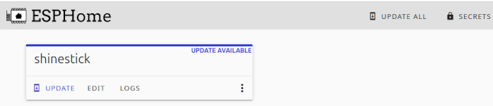

was genau willst Du denn jetzt machen? Im ersten Satz hast Du geschrieben das Du den Stick geflasht hast. Was hast Du denn wie auf den Stick geflasht. Nur die Grundkonfiguration von ESPHome per https://web.esphome.io/ und jetzt willst Du noch den YAML-Code per ESPHome Addon unter HA installieren - sprich darüber?
Die Brücke muss immer gesetzt sein wenn man etwas auf den Stick flashen will. Nach dem flashen muss die Brücke dann entfernt werden damit der Stick unter HA per ESPHome Addon funktioniert.

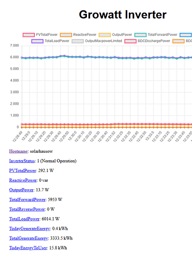

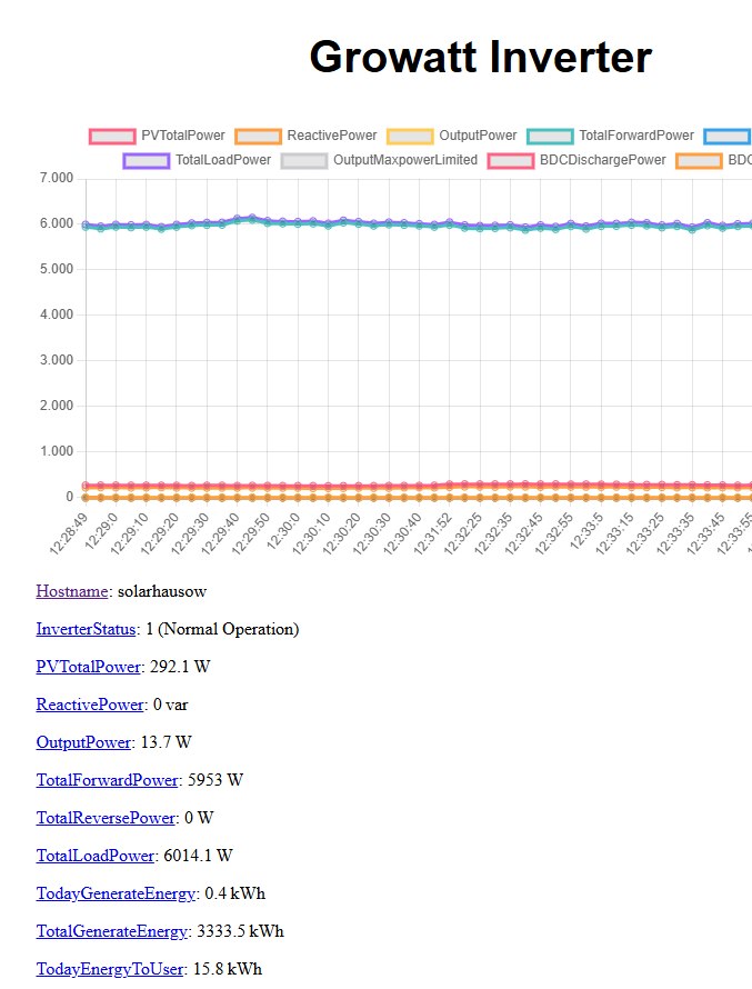

STICK mit ESP flasher 1.4.0 und der Gowatt shine x .bin geflasht.> WLAN und IP eingestellt > meine YAML in espHome angepassst und per web installiert
Wenn ich auf VISIT drücke, erreiche ich auch den Stick per IP im Browser und sehe alle Werte.
Der Stick ist ESPHOME immer noch “offline” lässt sich auch nicht unter Integrationen einbinden.
grafik
Kann man diese Werte nicht einfach auch auswerten sprich in Homeassistant integrieren wenn man diese schon per WEB angezeigt bekommt.

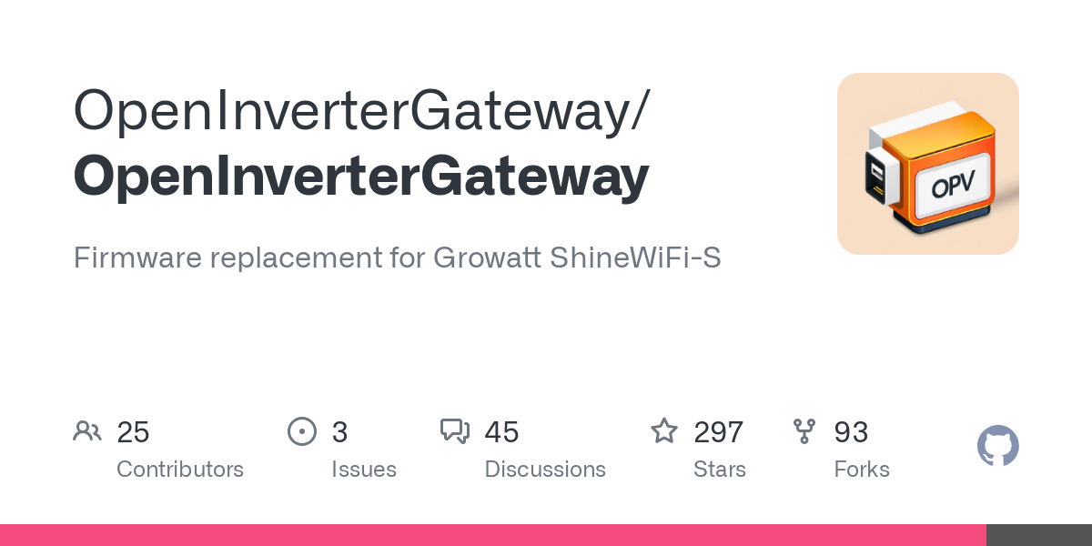

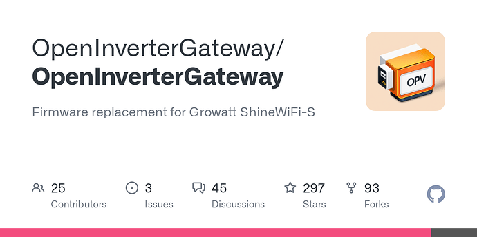

Moment mal - was für eine Firmware bzw. Image hast Du da genau geflasht? Der obere Screenshot sieht mir ganz danach aus als wenn Du dort eine MQTT-Firmware geflasht hast. Die es ja auch gibt, aber die dann nichts mit ESPHome zu tun hat.
Eine MQTT Firmware wie z.B. diese
oder auch diese
muss dann per MQTT bei HA eingebunden werden und kann nicht per ESPHome eingebunden werden.

Im Anschluss kannst Du per ESPHome Addon unter HA Deine für den ShineStick erstellten ESPHome YAML-Code auf den Stick installieren/flashen. Dabei muss aber bei dem Stick, so wie ja auch schon bei dem flashen der MQTT-Firmware oder dem ESPHome “Grundgerüst”, die Brücke gesetzt sein damit der Stick sich im Flash-Mode befindet.

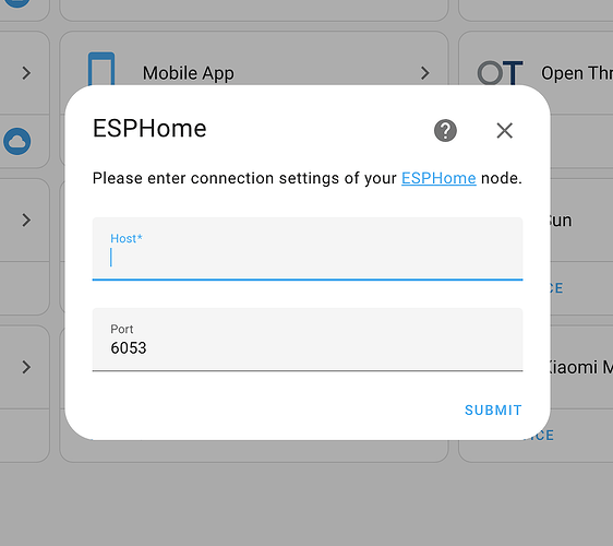

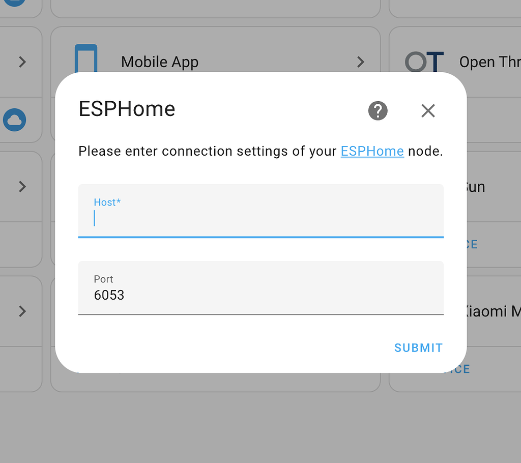

Wenn ich die Integration installiere möchte er den Host wissen. Allerdings steige ich noch durch welcher dieser ist. Egal was ich eingebe keine Verbindung. Was muss da rein? Ich dachte : solarsw.local
Aber funktioniert nicht!

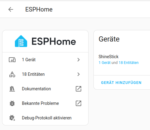

Nur kurz: Hast Du HA, oder besser gleich den Host/PC auf dem HA läuft, mal neu gestartet nachdem Du den Stick unter dem ESPHome Addon eingerichtet hast? Eigentlich sollte der Stick dann von der ESPHome Integration automatisch gefunden werden. Falls nein gib mal als Host die IP des Dongles ein.
Siehe z.B. auch:
VG Jim (der jetzt wieder offline geht) :laughing:

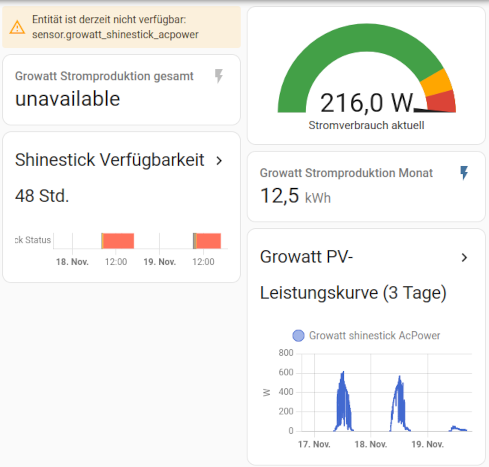

der Stick läuft.:grinning: Am nächsten Morgen meldete sich mein HA von allein mit der Meldung das ein neuer ESP Teilnehmer vorhanden ist. Allerdings habe ich jetzt das nächste Problem :sweat_smile:. Jeden Abend wenn der Wechselrichter keine Leistung mehr liefert, meldet sich der Stick beim HA ab. Was natürlich logisch ist. Ohne Spannung keine Daten. Wie löst ihr das, dass die Daten immer im HA gespeichert werden? Im Energiedashbord sind schon meine Shellys die vor den Wechselrichtern geklemmt sind integriert. Kann man irgendwie eine separate Datenbank erstellen?
Gruß Timo
Was willst Du mit einer separaten Datenbank. :slightly_smiling_face: Die Daten des WR werden fortlaufend und immer in der DB von HA gespeichert und können natürlich auch im Energie-Dashboard mit aufgenommen werden. Was aber nicht wirklich Sinn macht wenn Du dort bereits die Stromproduktion der WR, die bei Dir auch noch per Shellys gemessen wird, mit aufgenommen hast. Daran würde eine “separate Datenbank” auch nichts ändern.
Also entweder die Shelly aus dem Energie-Dashboard entfernen und stattdessen dort die Daten die jetzt der ShineStick liefert nutzen (so habe ich das damals gemacht) und/oder Dir für die Daten des ShineSticks und/oder der Shellys, noch ein extra Dashboard parallel zum Energie-Dashboard basteln. Edit: Natürlich könntest Du die Daten auch noch in irgendwelchen anderen Datenbanken erfassen und anders auswerten und darstellen lassen - z.B. mit Grafana - aber das ist dann Deine Entscheidung.
Wenn der WR Abends keine Daten mehr liefert, eben weil die PV-Module nichts mehr einspeisen, fallen beim WR auch keine Daten mehr an die man speichern könnte oder müsste, da dieser sich dann abschaltet und in den Standby-Mode geht.
