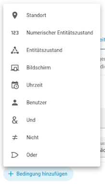

genau. Ich habe auf meinem Haupt-Dashboard nur die wichtigsten Informationen drauf. Und da habe ich die nachstehenden Karten angelegt:
Edit: Wenn die Entitäten weg sind ist das entweder unschön, oder die Infor wäre mit conditional bis zum nächsten Tag nicht mehr verfügbar.
Jepp. :slightly_smiling_face: Bei den Optionen für die Sichtbarkeit wäre neben dem “If”
ein zusätzliches “Then” noch ein nice to have. :slightly_smiling_face:
