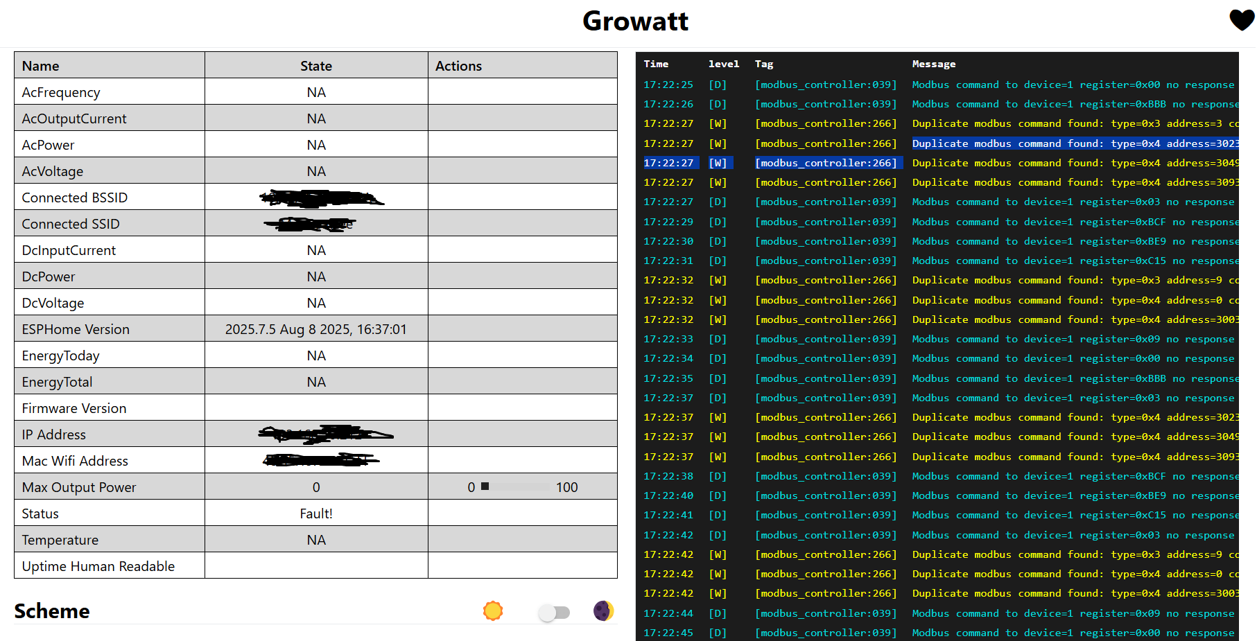

Es werden im Moment keine Daten vom Growatt angezeigt.
Hast du eventuell ne jaml. für einen Growatt mic ?

Hab den Stick mit deinen Daten aktualisiert. Der stick ist online, gibt aber keine Daten aus.
Jo daran liegt es wohl
uart:
  tx_pin: 1
  rx_pin: 3
  baud_rate: 115200
muss da wohl rein.
