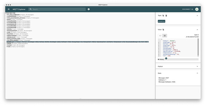

ich habe den Stick einfach umgefälscht und nun ohne Cloud die daten in MQTT .

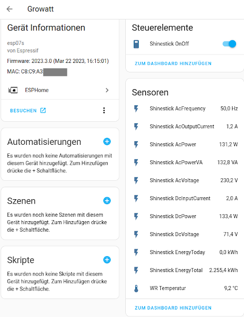

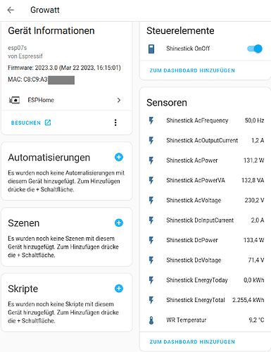

fein das das mit dem flashen des Sticks schon mal grundsätzlich bei Dir geklappt hat. Was jetzt die Datenpunkte betrifft: Von welchen “Verbrauchern” bzw. “Aktuellen Verbrauch” sprichst Du, die/der dann auch noch bisher im Growatt Portal angezeigt wurde(n)? :thinking: Der WR speist eigentlich Strom ein und da gibt es keine “Verbraucher”. Siehe meinen Beispielscreenshot mit den Sensoren hier im Beitrag.
Was das einbinden und das auslesen der Sensoren per ESPHome und die dafür benötigten Modbus-Befehle betrifft: Dafür gibt es keine allgemein gültige Lösung da dies von dem verwendeten WR abhängt und über welche Modbus-Adressen dann welche Werte ausgelesen bzw. geliefert werden. D.h. entweder Du befasst Dich selber mit der Growatt Modbus Doku und schaust darin nach welche Modbus-Befehle dann für Deinen WR zutreffen und möglich sind, oder Du schaust im I-Net mal nach evtl. passenden Beispielkonfigurationen zu Deinem WR, die andere User bereits irgendwo gepostet haben. Z.B. im HA-Forum dort: ESPHome modbus Growatt ShineWiFi-S - ESPHome - Home Assistant Community
