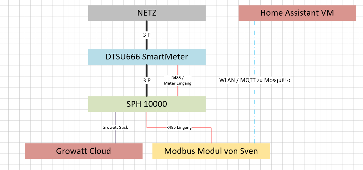

OK,
aber pass auf, wie Du das am Ende machst, denn Du hast den 10000 BH Up und ich meine, dass der insgesamt 3x RS485 hat.
Und wenn ich mich nicht täusche, dann sind 2 davon “gleich” belegt, was die PiN angeblant, aber der 3. Port anders
Da gibt es von Growatt beim Gerät ein buntes Faltblatt aus leichtem Karton in Hochglanz dazu, ich meine es ist ein DIN 3 Blatt und dann 1x gefaltet zu DIN A4, wo die Port und PiN Belegungen stehen.
Das ist der größte Ärger und Frustfaktor, weil in den meisten Beiträge falsche Referenzen stehen und dann auch noch verallgemeinert, wobei aber Growatt diese Belegungen und Beschriftungen von Weiterentwicklung zu Weiterentwicklung von Jahr zu Jahr verändert und geändert hat, so dass man strikt nach seinem “Karton” gehen sollte.
Wenn Du Pech hast, dann sind der Meter Port und der Port “vor dem CAN Bus” Batterieanschluss wie bei mir gleich belegt.
Diesen Port muss man aber am SPH selber im Menü RS485 auf VPP meine ich umstellen, denn nur dann funktioniert der auch als RS485.
Ich hatte mit mehreren Geräten der SPH BL und BH Serie zu tun , also einphasig 48V und 3 phasig Hochvolt, dazu noch die Up Serie und ich hatte 3x verschiedene Belegungen gehabt und bin auf die Nase geflogen.
Ich meine, dass der 3. Port anders belegt war und derjenige damals dann lieber gleichbelegte Ports haben wollte (was auch Sinn macht) und somit den Port vor dem CAN Bus nutzen wollte, der aber nicht tat, weil er den Schritt Vpp übersprungen hatte.
Und jetzt kommt es: Wenn einem so was widerfährt, dass der 2. Port nicht sofort tut, so liegt es nahe bei 3 Ports, auf den 3. Port zu wechseln und der tat dann auch nicht.
Warum ?
Weil der 1 Gedanke so eine Art Instinkt ist, aber man die Grundlagen und Anleitungen komplett vergisst und einfach den RJ 45 Stecker halt nebenan in den 3. Port steckt, statt strikt nach Anleitung.
In der Anleitung stünde ja, dass beim 3. Port die Pin Belegung eine andere ist.
Genau deshalb tat dann bei ihm der 3. Port nicht, weil in der HEktik übersehen, so dass er dann nicht etwa von vorne anfing, sondern den RS485 Adapter in Zweifen zog und austauschte.
Und beim Versuch zuvor am 2. Port hatte er zwar die richtige Pin Belegung, aber VPP umstellung vergessen.
Von daher teste das doch einmal vorher mit einem RS485 USB Adapter und der Shinebus Software von Growatt, also Kabel vom SPH zu Deiner VM Ware Maschine, um zu sehen, ob Deine HA Instanz auf der VMWare Büchse auch mit dem USB Port klar kommt und alles läuft.
Da siehst Du dann auch die Livedaten vom modbus und zwar alle aus dem Growatt SPH Display, wo Du durchwandern kannst, und noch mehr , denn diese Growatt Shinebus Software ist eine eigene Visualisierung und die hat mir mit den Echtzeitdaten echt geholfen, als die Frage war, was meine DIY Batterie so macht, denn auch da galt, dass via Cloud am Ende nur alte, also 1 1 Min. alte Durchschnittswerte ankamen, während ich beim BMS sekündliche Änderungen sah , da Growatt Laden ein ständiges auf und ab der Leistung sein kann selbst bei AC Laden mit bis 3000W. Statt konstatt 3000 W oder 3200 oder 2800W kam da immer 2 Sek. lange 500W, dann 700 W, weiter rauf 1100 W und schwups wieder runter bis fast 0, um dann wieder rauf zugehen bis 2700W und einzubrechen. Das ging permanent im BMS so und ich dachte schon fast, ob das BMS das verursacht, bis ich rausfand, der Growatt Hybrid da so seine eigen “LadeOrgie” fahren würde und tat. Wenn Du das aber nur von der BMS Seite und fast im Sekundentakt aktualisiert siehst, während die Cloud nur 1 pro Minute zuckt auf die neuen Werte, dann hast Du nix außer das Display am Growatt, um Dinge zu prüfen.
Bis ich dann die Growatt Shinebus App und offizielle Growatt Installer App fand und so via 2. Modbus nach VPP Umstellung wirklich im Bilde war und vor allem sehen konnte, ob das Ändern 1 Registers auch zu Änderungen im WR führt - oder eben nicht. Beim Cloud Ding musste ich immer noch 1 bis 2 Minuten warten.
Also erst einmal mit Rs485 USB FTDI Adapter probieren und zum Laufen bringen, weil Du dann sicher bist, dass das funktioniert, bevor der 50€ Stick hinzukommen wird.
An genau so einer Lösung und HA Integration arbeitet muppet 3000 auf github seit ein paar Monaten für die HA Lösung von ihm. Und Johan meier von Grott , also der Basis von allem, arbeitet auch an seiner Version 3 von Grott und die wird dann wohl auch inkl. Server kommen, so dass man die Growatt Cloud abklemmen kann und das dann zu Hause nutzen kann.
Dann brauchst D

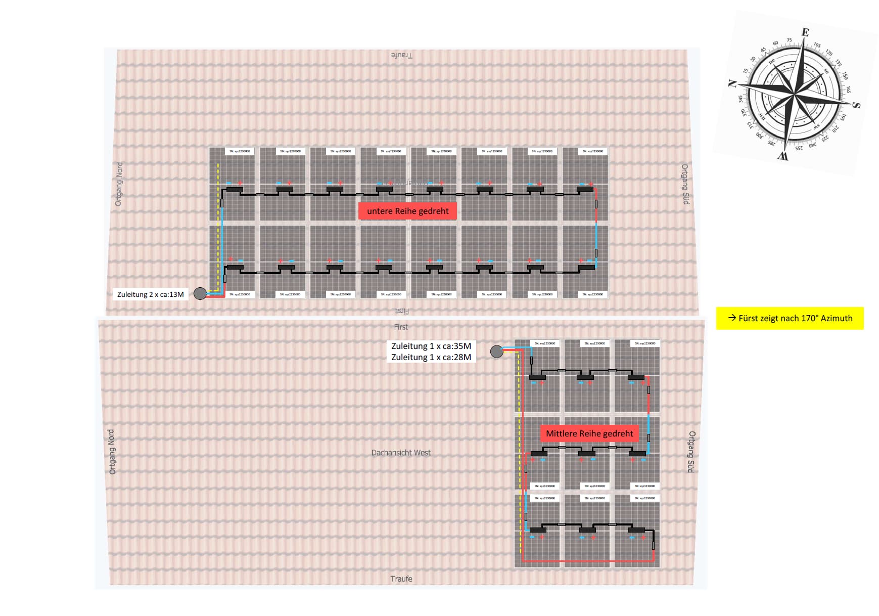

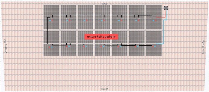

Hi @Wolfgangs_Wolfpack

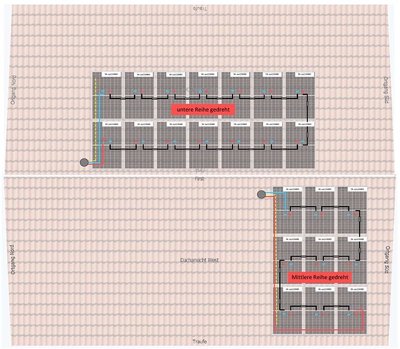

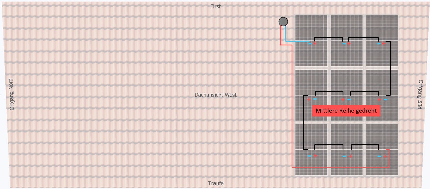

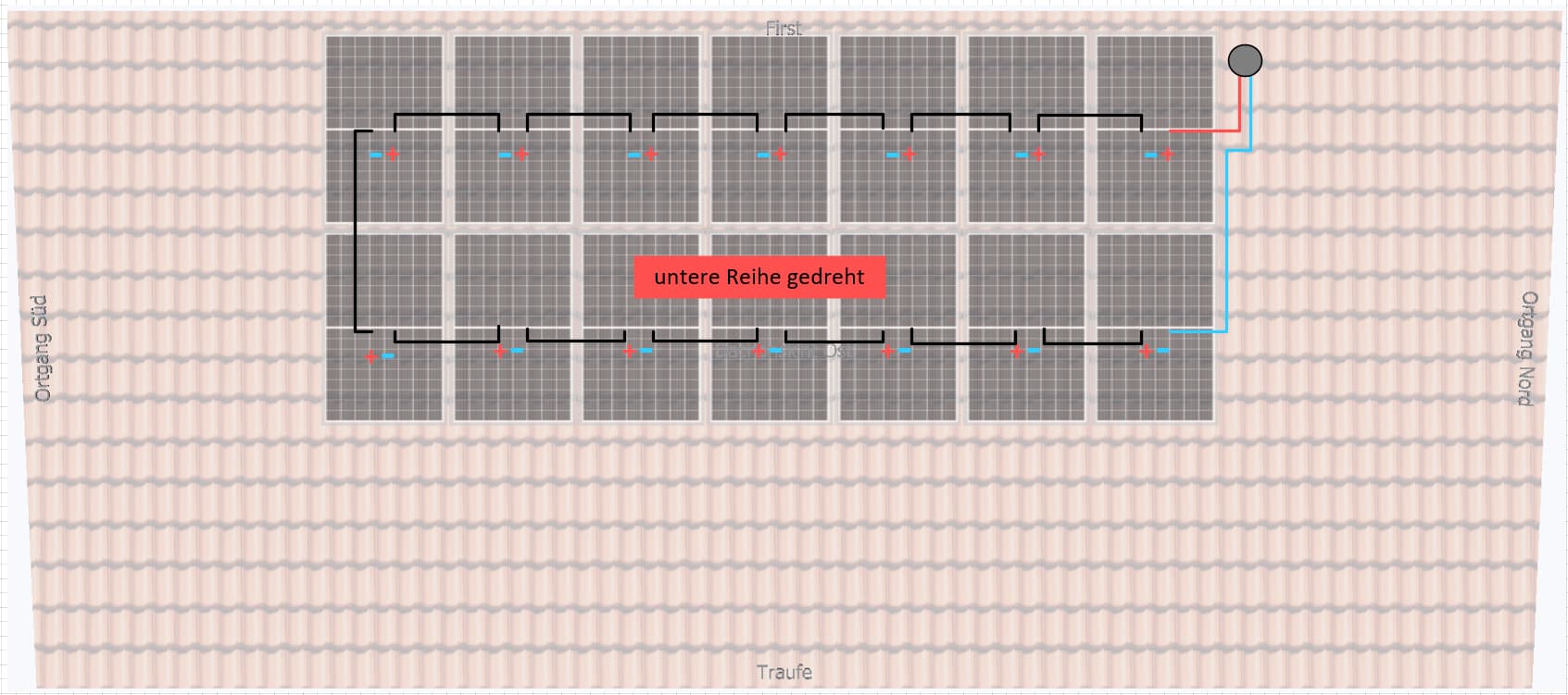

noch mal ne allgemeine Frage zur Verschaltung…
spricht etwas dagegen es so zu machen?
Vielen Dank schon mal
nicht wirklich im Sinne der Technik
Du sparst Dir so das “überkreuzen der” Stringverkabelung.
Ich habe das selber so gebaut. Schau mal pben auf dem Bild mit den “Watt” Angaben, dem SAT Foto, wo ich meine Strings eingezeichnet habe.
Da geht es mehrfach von 1 Reihe zur nächsten für so einen String und jedes Mal hab ich da das Module gedreht.
Du musst halt bei der Montage VOR dem Ablegen dran denken, wie rum das Modul drauf soll. Ich habe 30 kg schwere Module gehabt und bin auf Baubohlen von 15 x 5 cm Dicke übers Dach gegangen, weil mein Gewicht und das der Module besonders mit Stiefeln eine hohe punktuelle Belastung bringt. Daher hab ich vor dem Anheben der Module drauf geachtet, wie rum ich die anhebe, dass sie gleich richtig zum liegen kommen.
TIPP: Auf der Rückseite ist ein Aufkleber. Bei guten Modulherstellern ist der immer auf der gleichen Stelle und richtig herum (die haben dann eine verläßliche Qualitätssicherung.
Mit Deiner Planung ersparst Du Dir vermutlich alle “kurzen MC4 Brücken” Kabel und hast in dem String nur “MC4 ähnliche” Verbinder des Herstellers.
Damit haben die nur untereinander Kontakt und 2x am Ende dann mit Deinen eigenen roten und blauen Zuleitungen (nimm Original MC4 Stecker,denn das ist in Jahren das Einfallstor für Schwächen, sprich Korrosion etc).
Wenn Du mal wieder an die Zeichnung gehst: spendiere den Modulen noch 50 cm schwarze Leitung und bei den Verbindern dann überall einen schwarzen Punkt.
Das weiß jeder, dass die da sind, aber in ein paar Jahren mit Super Betrieb sind das die Schwachstellen und geraten gern in Vergessenheit, wenn sich Schwächen einstellen. Wir haben 13 Strings oder so und bei der Anzeige von Watt / kWp installiert driften die Strings bei gleicher Lage auseinander und das hat meist eine Ursache: Verbinder / Übergänge. Ich habe auch bei allen Besonderheiten Fotos gemacht, wo die Stecker verbinder und Kabelreste liegen, denn wir haben 113 cm breite Module mit 115 cm Kabel. Bei uns liegen die Stecker mit Edelstahkabelbinder gesichert immer am oberen Profil und zwar in großen Kreisen von wegen Spule, also nicht auf der Hand aufwickeln. Die Überreste iiegen dabei auf den Profilen und unterhalb der Module.
Wenn Du die Module legst, dann mach am Ende der Montage ein Foto von der Seriennummer. Meist hast Du min. 2 Ketten von Seriennummern oder mehr. Wenn dann später ein Schadenfall auftreten sollte, der auch Potential zu Serienschaden hat oder einer wird, dann weist Du sofort, wo alle potentiell schadensbedrohten Module liegen.
Das bedeutet auch, die Module unten bereits auf “Reihenfolge” bei den Seriennummern zu kontrollieren und kein Chaos zu veranstalten, denn oben auf dem Dach sortieren sich Module schlecht.
Ich sage das nur, weil bei uns schon mehrfach Chaoshaufen an Seriennummern aufgetaucht sind, weil 3x umgeladen worden ist.
Die Fotos der Seriennummern helfen dann, wenn es um Schäden und Garantien geht ungemein, denn ansonsten kann es Dir wie beim Kumpel ergehen, der Trina Solar Module von 2014 hatte, die am Ende teils von Serienschäden betroffen waren und der seinen Flickenteppich an Modulen komplett herunternehmen musste, weil nur die “aus der Herstellercharge 1” ersetzt worden sind. Er hatte aber MOdule von 3 Chargen und es war ein wahrer Flickenteppich.
WIe er sagte, es wäre wesentlich einfacher gewesen, hätte er das von 3 Chargen gewusst, denn dann hätte er jeweils 1 Reihe voll gepackt und so von oben nach unten legend sauberer Grenzen gehabt, wo welche Module liegen.
Das waren alles gleiche Modul Nummern, gleiche Klasse, nur 3 Produktionschargen sagen wir innerhalb von 1 Monat produziert und nur 1 war betroffen.
Macht sonst keiner, nur jemand mit so einem Schaden, der wird darauf achten, weil es am Ende natürlich auch Stress mit der Verischerung des Herstellers gab, welche Kosten zu bezahlen seien: Demontage gesamtes Dach, wenn nur 1/3 der Module betroffen war, galt lange als Streitpunkt .
Es hatte vorher auch noch einen Drohnenflug für teures Geld gegeben, um die Seriennummern zu kriegen, wo damals dann schon das Chaos sich abdeutete und er in Vorkasse trat und das ganze Dach abräumen ließ.
Fotos helfen dann ungemein.
Mach vielleicht in der Zeichnung (meist sind Seriennummern links oben) so eine Seriennummer rein wie 123 und dann drehe die auf der unteren Reihe auf den Kopf, so sieht man das auf den 1. Blick.

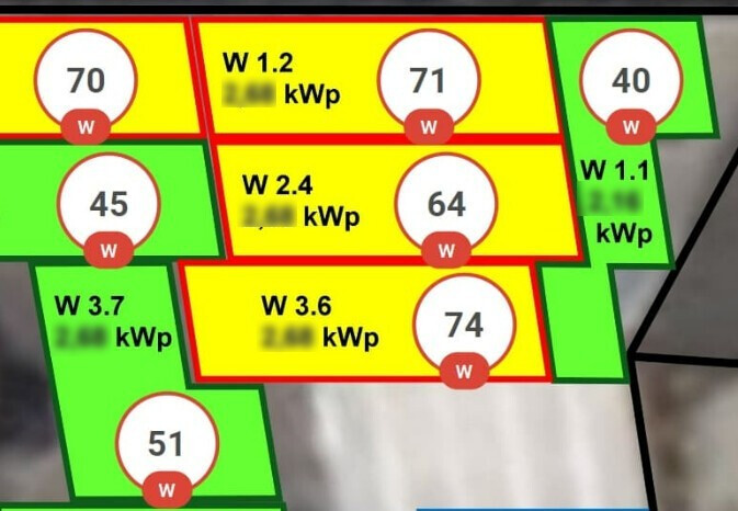

Hier nochmal meine Drehungen beim String W 1.1 = West Nummer 1 in der obersten Reihe beginnend gab es die Drehung, 1. und 3. Reihe liegen normal, das Modul der 2. Reihe ist gedreht.
Der String W3.7 beginnt in der 3. Reihe und ist der 7. String (jeder String hat eine eindeutige Nummer je Dachhälfte). Auch da ist die untere Reihe gedreht., weil der Übergang dann einfacher war.
und auf dem Ostdach bei OST 2 das gleiche.
Nur am Rande: wir hatten schon 1 Problem nach gut 1 Jahr, eine defekte Verbindung noch nicht verschmorrt, aber sehr heiß werdend an Tagen voller Leistung.
Die Wp Leistung je kWP des OST 1 Strings ganz oben auf dem Dach am First lag im Hochsommer - wo das durch Zufall mal mittags ins Auge stach - gut 20% unter der Leistun vom OST 2 String, obschon das die schlechtere Lage ist, also umgekehrt hätte sein sollen, weil OST 1 immer der beste String gewesen war. 1 Kontakt muss ich wohl bei einem alleletzten Umbau der Module beschädigt worden sein, als alle Module dort hochgenommen wurden, weil sich durch ein Verschieben um 4 cm und mit einem Dängeln der Kupfer Dachrinnen der Gaube noch Platz für ein 5. Modul in der OST 3 Reihe fand.
1 Modul, was aber mit Optimierer arbeitet, das bringt an der Stelle rund 400 kWh und damit in 20 Jahren 8000 kWh oder 640€ allein an Überschussvergütung, wenn nichts im Eigenverbrauhc landen würde. Gehen dann noch - im Winter vor allem - 50 kWh p.a. in den Eigenverbrauch für 28 Cent und bringen damit 20 Cent mehr, dann sind das nur 10€ jährlich, aber über 20 Jahre eben 200€ und zwar on top zu den 640€ bzw. fast 30% mehr.
Bei 100 kWh sind es 20€ oder 400€ auf Laufzeit und damit 1040€ statt 640€ bzw. 60% mehr.
Daher hab ich die 12 Module oben auf dem Ostdach, die schon lagen, demontiert und auf dem Norddach geparkt gehabt.
Die 400 kWh sind auch Echtdaten aus dem 1. Jahr, also die kommen tatsächlich an. Schwieriger wird es dann mit der Aussage, wie viel davon im Eigenverbrauch landeteten
Alles klar, danke guter Tipp!
Du meinst so in etwa?

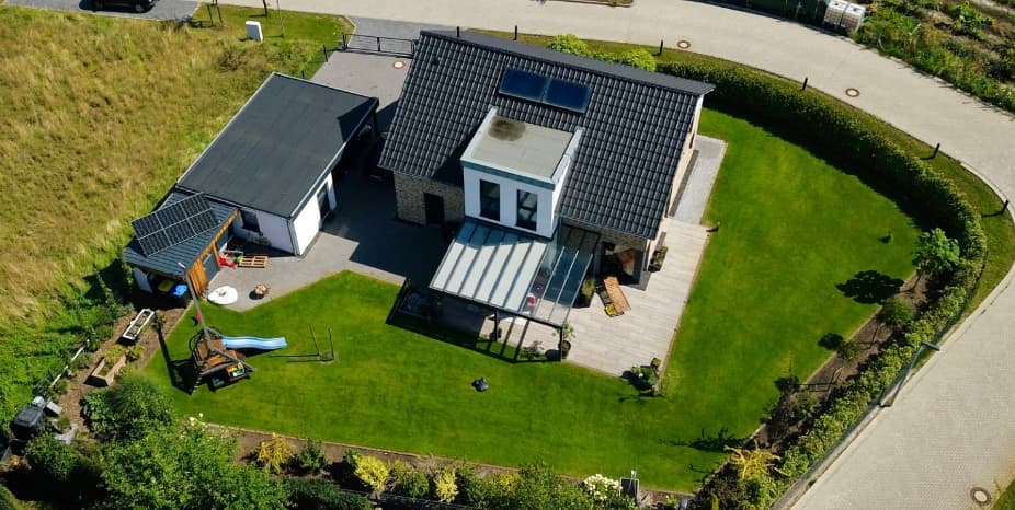

Ich frag mal blöd:
Einfamilienhaus oder ähnlich ?
Wenn das die Dachfläche ist Stand heute und das nicht gedeckte Dach keine Eldorado an Fenstern hat und auch unter keinem Baum steht, dann wirkt das etwas klein - jedenfalls aus Sicht 22.8.2024 bei den Vorhaben der Regierung.
Nehmen wir an, dass das hier so grob 10 kWp sind aus 14 und 9 =23 Modulen.

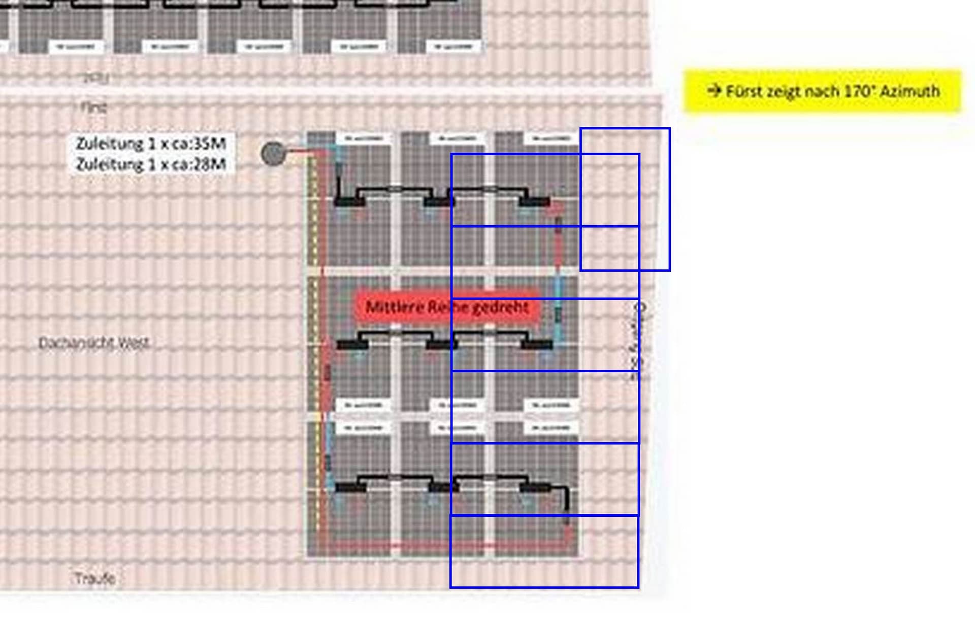

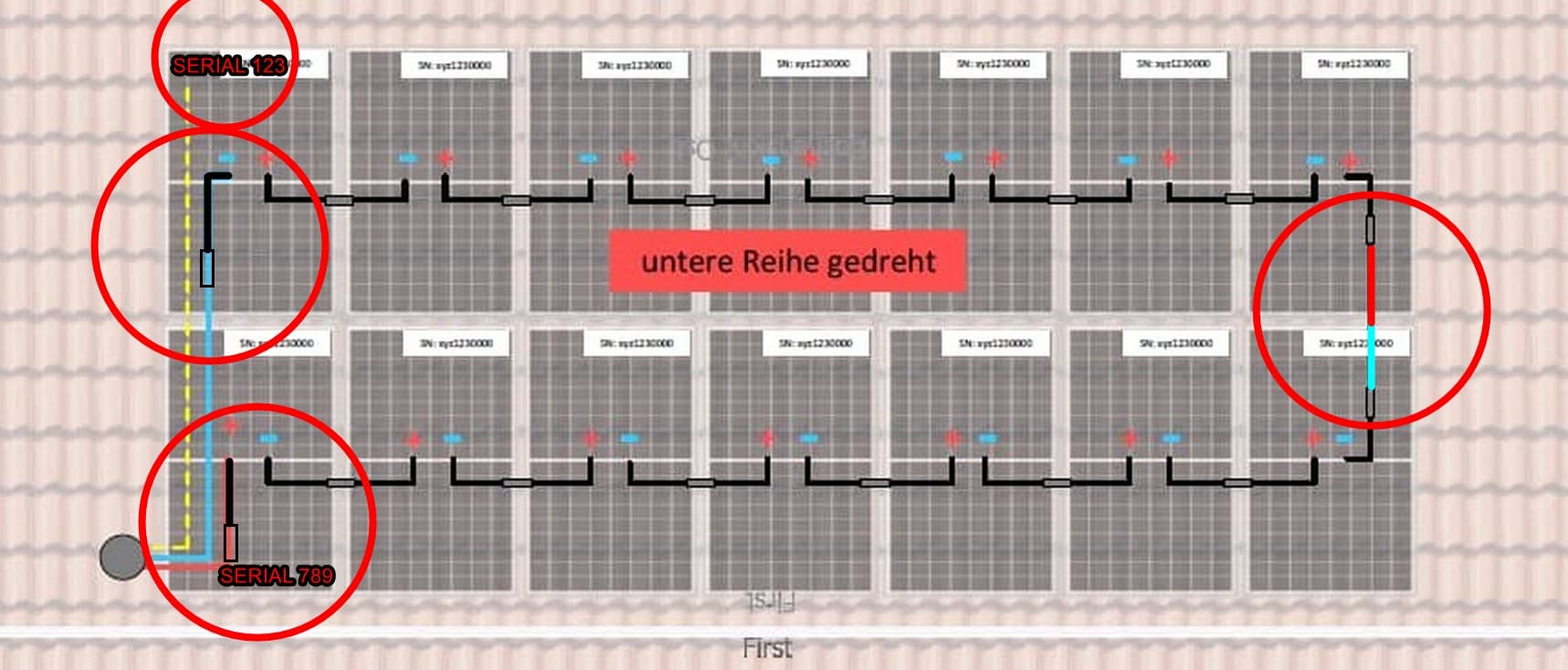

Zeichne die kurzen Modul Anschlussleitungen zu Deiner 6mm² Hauptleitung sowie den MC mit ein. Das ist dann vollständig und sauberer.
Gleiches für das von Dir eingezeichnete “Verlängerungskabel” am Ende der Reihen zur nächsten Reihe. Ich habe das bei keinem Modul gebraucht. Ich konnte die gedrehten immer direkt miteinander verbinden.
Solltest Du dennoch diese Zwischenleitung benötigen, so spendiere ihr blau rotes Kabel um in der Bedeutung konsistent zu bleiben, sonst geht so eine Verlängerung unter. Wenn Du diese brauchen solltest, dann unbedingt am Boden vormontieren und testen, nicht oben auf dem Dach. Gab schon mal Ärger, weil da jemand bei so einem Kabel den MC4 vergessen hatte einzustecken bzw. hörbar einzurasten. Vermeide alles, was anders sein kann als sonst, denn sobald die Routine eine andere wird, gehen Dinge schief oder werden vergessen - ist mir selber oft genug passiert, wenn auch nicht bei PV.
Wenn Du die Module drehst, sollten die Serials auch so eingezeichnet werden und ggf. auch auf dem Kopf stehen , so weiß man immer sofort, wo zu schauen ist.
Ich meine die Reihe am First oben hat die Serial oben am First und nicht unten - jedenfalls kenn ich nur Module, wo die links oben standen oder mal mittig oben.

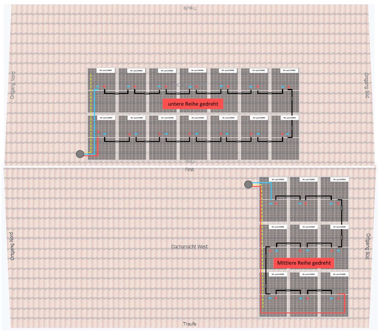

Hier mal die Änderungen an einer Dachhälfte.
Bei der 3 x 3 Modul Dachhälfte sind die Serials generell richtig, nur in der mittleren Reihe gehören sie nach links unten und auf den Kopf.
Dann passt der Plan auch zur Realität, wenn Du am Ende zu zweit oder dritt auf dem Dach arbeiten solltest. Wenn das Dach so bis unter 30° Neigung hat, kann ich nur zur Baubohlen als Gehwege oder Highways raten.
Ich habe die schweren 30 kg Module teils mit Schubkarre auf dem 20° Dach hoch und dann horizontal zur Seite gefahren, weil das eben über 20m Gehweg waren. Auf dem Dach arbeitet es sich besser mit senkrecht hoch und dann zur Seite als diagonal quer rüber , denn dann brechen Dir die Pfannen.
Hatte ich nicht gewusst, bis n Dachdecker mal meinte, wie lange ich mich mit kaputten Pfannen weiter ärgern wolle. Er hatte Recht. Ich hab ingesamt 100 Pannen tauschen dürfen, zumeist aus den 80ern. 100 hab ich noch in Reserve über.
Danke für den Input Wolfgang.
Ich habe meinen Plan mal angepasst. Mit Kompass. So steht das Haus… Bei 170°.
Um dir das mit dem Dach mal besser zu veranschaulichen hier mal zwei Fotos. Den Giebel konnte ich nicht so leicht in PVSOL einzeichnen.
Eine Wärmepumpe haben wir nicht sondern ne Gastherme mit Solarthermie und Speicher. Haus wurde 8/2021 fertiggestellt. Die drei Module auf dem Schuppen hängen an nem MIC 800 der auf 1200W steht. Wir haben durch SmartHome, Unifi Netzwerk, Kameras, NAS, ProxmoxServer, Werkstatt, Whirlpool etc einen ungefähren Stromverbrauch von 5500 KW/h im Jahr.
Ich habe jetzt meine aktuelle Planung um 2 Module erweitert. 16 und 9 Module. (Trina Solar Vertex S+ 450W)
Du hast schon irgendwie recht. Allerdings kaufen wir nur gern wenn wir das Geld dafür tatsächlich über haben und nicht noch mal zur Bank gehen müssten.
Ich muss mal mit meiner Frau drüber reden, wie sie das ganze sieht.
Grüße

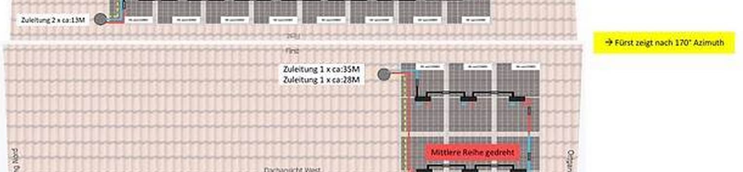

Du hast die Auflösung verringert und ich kann das nicht wirklich lesen, aber ich meine, dass Du hier relative große Kabelllängen nennst.
Stimmt es, dass es 35 und 28 m Zuleitung sind ? Das sind 7 m Differenz, aber auf dem Dach selber sieht es eher aus wie 2 Modul höhen und somit 3,6 m Abstand?
Hast Du die WR im Haus / Keller oder in der Garage, weil vom Dach 35 m eine ganze Menge ist. Wir haben das auch, aber das Haus ist 24m lang und am Ende ein L, also vergleichbar mit Deinem PV Werkstattschuppen links und Modulfeld rechts auf dem Dach.
Die Westseite ist übrigens auch bevorzugt, sprich 5% besser pi x Daumen, von daher schau mal bitte, ob Du eine 4 Reihe dahin bekommst oder alternativ auch horizontal wie hier zu sehen.
Vertikal sieht aber “wahrscheinlicher” und damit auch einfacher aus.
Hab den Stick mir angeschaut und frag mich nun, was Du an sich suchst ?
Wenn Du den modbus ziehst von Eastron — pi HA Server — Growatt SPH
dann ist fast alles schon da, denn der Stick von ebay kann nur Daten lesen.
Das ist aber das kleinste Problem im richtigen Leben mit dem SPH und seinem hohen “Standby” Verbrauch von 60W in der Nacht und das gerade im Winter bei leerem Akku.
Dafür gibt es eine andere Lösung, wenn auch teurer, aber die kann via modbus in die Register schreiben und so den Hybrid Wechselrichter direkt bei leerem Akku in der Nacht in den Standby Schlaf schikcne mit dann 3 Watt statt über 50 bis 60W
Das findest Du auf Kleinanzeigen für 50€, eine Platine und ein ESP 32 meine ich als Lösung und Einheit, wobei die via USB vom Growatt versorgt wird.
Dort kannst Du auch die Register setzen, dem wichtigsten Handlungspunkt , denn noch gibt es unter HA keine Lösung, via HA den SPH zu steuern - oder ich hab das verpasst, was bei den Solax neu dazzugekommen ist.
Hier der Link zu KA

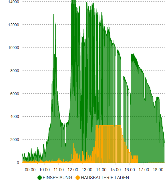

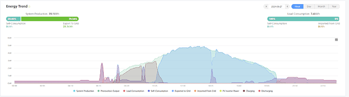

Schreiben ist das Wichtigste - jedenfalls hier, also schmerzlich vermisst oder nur händisch über Web UI oder App machbar.

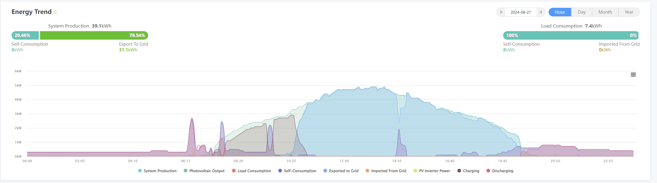

Zum Beispiel lädt die Murkskiste einfach ungern den Akku, obschon battery first drin steht von 11 Uhr bis 17 Uhr wie hier zu sehen. Denk an diese Einstellung, Du wirst sie brauchen.
12 Uhr und die Batterie war weder geladen noch am Laden, denn Tibber zeigt die Situation hier
Erst als ich dann 13:45 manuell die ACTIVE POWER RATE auf 35% (vgl. Screenshot oben) gesenkt hatte, wurde auch mit Vollgas von 3.200 bis 3.300 W geladen. Die 35% bewirken wohl, dass 65% der 4.600 Watt und damit 3.000W im Akku landen können.
Aber das ist Handarbeit, denn ansonsten lädt der Akku mit 200W vielleicht.
All das steht Dir dann auch noch bevor, wenn z.B. der SPH abends nicht umspringt auf Batteriebetrieb. Er erzeugt fast nix mehr aus den Modulen, aber produziert auch nix aus der Batterie, erst wenn Du am Einspeisepunkt schaust, schlagen die Alarmglocken: 1000 W vom Netz, wieso, der Akku hat 15 kWh ?!?!
Und dann geht das Fummeln in die andere Richtung los, dass er nun manuell entlädt oder ich die PV Strings händisch abschalte.

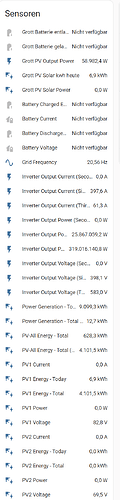

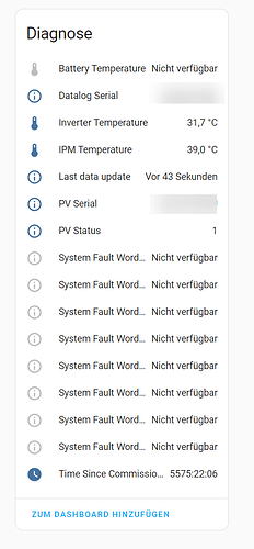

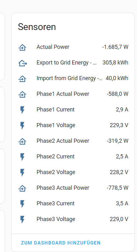

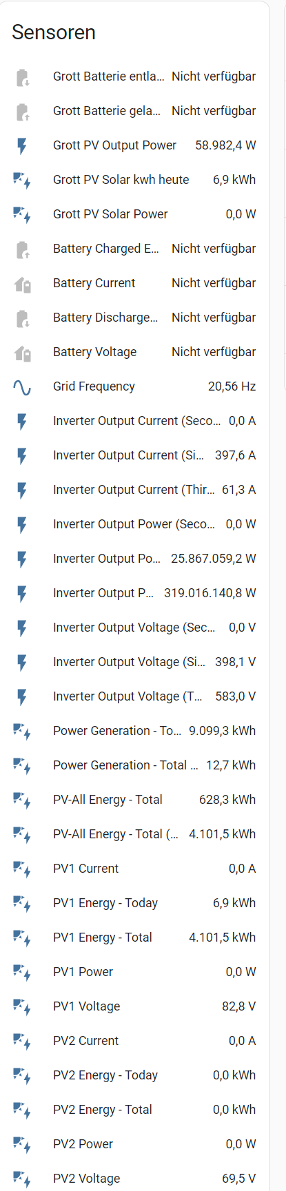

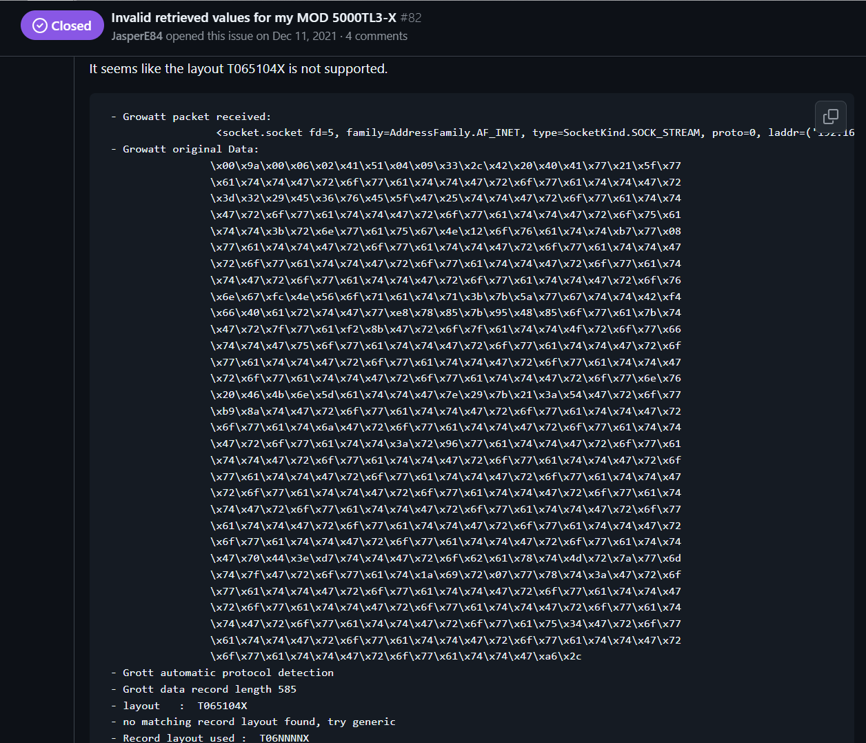

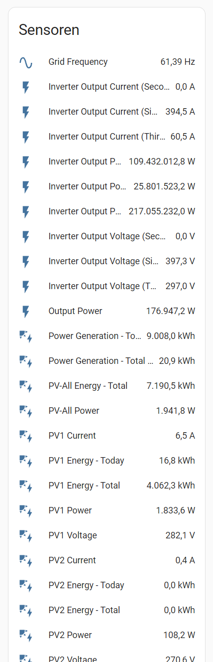

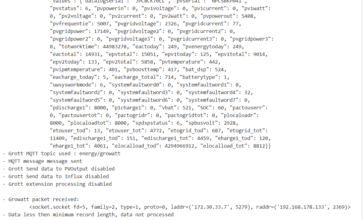

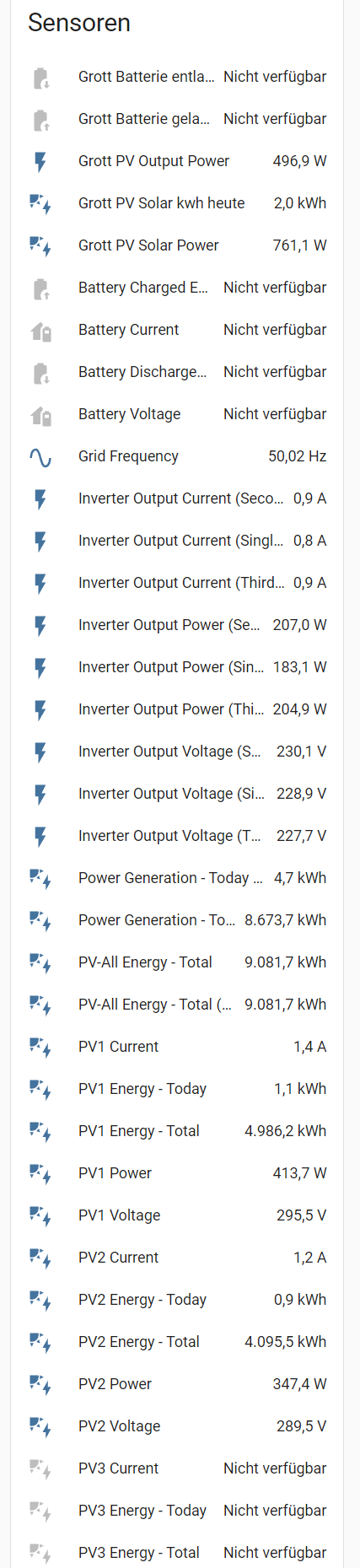

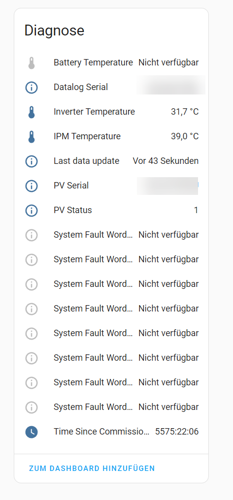

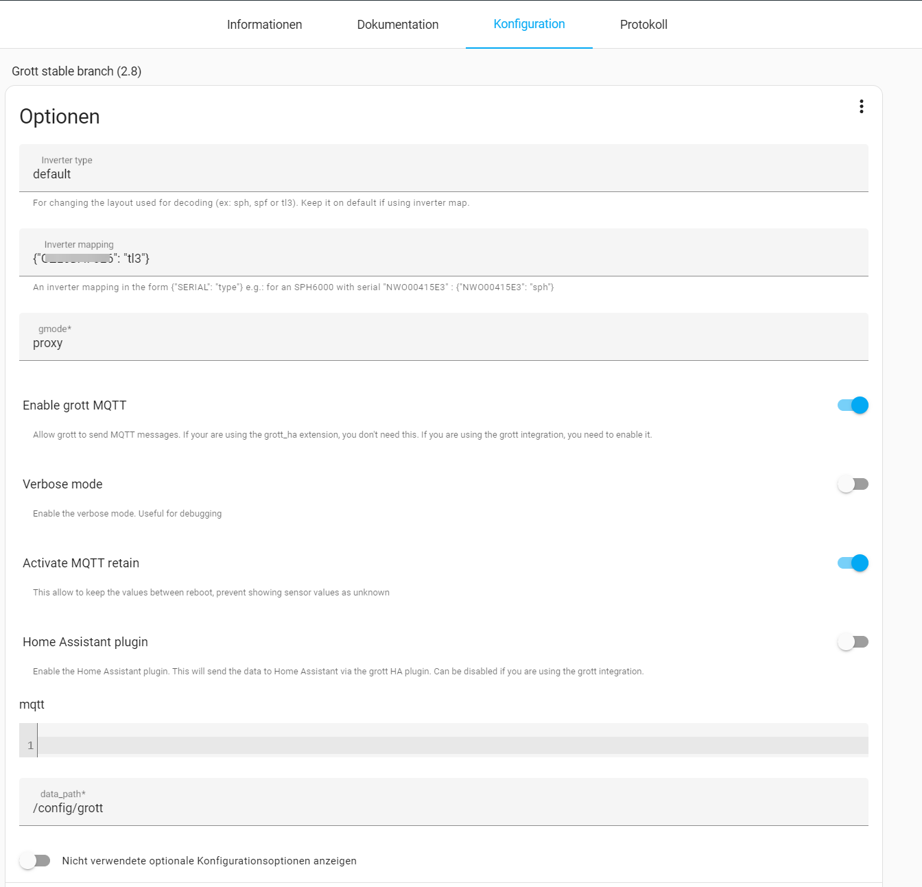

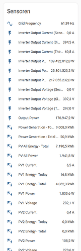

Hallo Zusammen,
ich habe es nun endlich geschafft GROTT zu installieren.
Ich habe nun zwei Geräte mit div. Entitäten. Aber leider fehlen alle Werte zum Batterie Status sowie Return to grid today.
Kann mir jemand verraten wo die Werte sind? :slight_smile:
Danke!
Wer soll Dir helfen,
wenn Du nix über Deinen Aufbau (welche Batterie, welches BMS) noch die Kommunikation (keine, CAN, RS485) verrätst oder auch nur , was im Display am Wechselrichter selber an Daten zur Batterie zu sehen ist?
Kommt da eh schon nix an, dann empfängt Grott auch nix und die Growatt Cloud auch nicht.
Sieht denn Dein SPH in der Cloud auch so aus wie hier mit Konstanteinspeisung von 800 W durch die Nacht hindurch ?
Ich würde sagen: NEIN
Und wenn die Cloud nicht so aussieht, dann kann Grott auch nix anderes liefern.
Garbage in - garbage out.
Hinzu kommt, dass auch keiner weiß, wie Du Grott installiert hast, eigener Pi oder HA Addon und und und.
Wird noch eine lange Reise, so wie das aussieht.

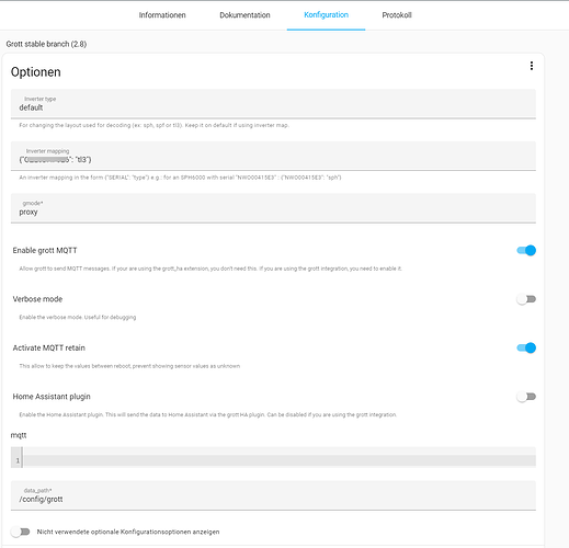

Da hast du wohl recht. Habe den Beitrag wohl in geistiger Umnachtung geschrieben :slight_smile:
Growatt MOD 7000TL3-XH mit ARK HV 7,6 Batterie
HomeAssitant läuft im Docker auf Synology
HACS läuft
Mosquito läuft in HA
MQTT läuft in HA
Grott custom components läuft.
Daten kommen vom ShineWifi X Stick welcher an Grott geschickt werden.
Akku reicht locker für die ganze Nacht. Sieht so aus bei mir. Ist aber kein SPH!
Grott möchte ja den Inverter haben in der Konfig, also ist das bei mir TL3.
Ich habs auch schon mit MIN probiert , da bekomme ich auch Batterie Werte, aber die Konfig stimmt halt nicht zu 100% da Growatt das Register von WRT zu WR immer Unterschiedlich gestaltet.
Habe ich noch was vergessen?
Vielen Dank
Grüße
Stephan
Das halte ich für ein Gerücht.
TL3 ist ja kein Growatt Typ.
Der Reihe nach.
  1. Du hast die Daten, sprich der Hochvoltakku und SPH laufen korrekt, so wie man das auf einen Blick aus der Ferne sehen kann. Ich nehme an, die nutzen Modbus.
  2. jetzt geht es wieder ans Eingemachte.
Wie Grott läuft, das ist mir schleierhaft.
Grott auf Pi im Docker, Grott sonstwo oder vielleicht doch Grott Add On ?
Du bist auf sehr dünnem Eis, also sei Dir bewusst, dass Du 100% wach sein musst, wenn Du hieran arbeitest, sonst gibt das eine fürchterliche Bauchlandung.
Das ist jetzt das 2. Mal das Wesentliche Punkte fehlen, also der Kern überhaupt.
Ich sag das nur, weil der letzte, der sich so locker an Growatt wagte auch richtigen Bockmist gebaut hat und am Ende einen neuen Wechselrichter brauchte, weil er sein geschrottet hat. Einmal unachtsam und nicht stromlos gemacht, da war der SPH via RS482 oder so komplett hinüber.
Noch was: Sei Dir 100% im Klaren, was Du tust.
Growatt ist Cloud und tut jetzt.
Der letzte Mohikaner , so nennen ich den mal, hat auch Grott installiert und komplett die Arbeitsweise vergessen. Das gab im Sommer totales Chaos und Anlagenausfall.
Growatt WR sendet Daten via Stick und WLAN an seinen Server , der Anfragen bestätigt.
Mit Grott unterbrichst Du das ggf. und MACH EINEN GROSSEN ROTEN ZETTEL AN DEN WECHSELRICHTER, weil Du es sonst garantiert vergessen wirst, wenn der Ernstfall eintritt.
AKTIVIERST DU Grott,
dann ist das der ROTE ZETTEL,
dass Du ab da ohne RS485 ggf. fix auf der Schnauze landen kannst, wenn Du Dir nicht 100% bewusst bist, was auf den roten ZETTEL GEHÖRT:
Läuft HA oder GROTT nicht (richtig), dann kann man keinesfalls seinen Growatt via Cloud, also Browser oder App noch erreichen oder konfigurieren.
Es kommen immer Fehler, die auch nicht sagen, was dann los und Ursache ist.
WECHSEL  <=>  STICK  <=>  HOME ASS.
RICHTER                     GROTT   <=>  GROWATT  <=> App/Chrome
                            MQTT
Wenn Du im Stick die IP Adresse ersetzt und den Traffic zu Growatt via HA GROTT umleitest, dann muss IMMER HA & GROTT laufen.
Du kannst von der App oder Chrome am Laptop aus nix mehr ändern.
Das vergessen viele und endet im Desaster, wenn mal was anderes schief läuft. Deshalb der rote Zettel, das dann in dem Fall zuerst der Stick erreicht werden muss - wenn HA und Grott nicht auf die Beine kommen - und dann die alte IP eingerichtet werden muss bzw. Growatt Cloud. Dazu musst Du die aber wissen und auf dem roten Zettel griffbereit haben, denn ansonsten kommst Du nur schwer an alle Einstellungen. Der letzte Mohikaner hatte Tibber und seine Uhr war am Ticken, weil die teure Zeit kam und der WR die Batterie nicht ansteuern konnte und im Standby hing .
Grott ist kein Kinderspiel, wichtig ist immer, die Architektur vor Augen zu haben, sobald es Störungen gibt. Zuletzt Mitte Juli, als Growatt die Einträge im Stick automatisch gelöscht hatte und damit der Verkehr nicht mehr über HA lief, sondern direkt in die Cloud. Damit waren die Wechselrichter immer erreichbar, aber in HA verloren bzw. deren Daten.

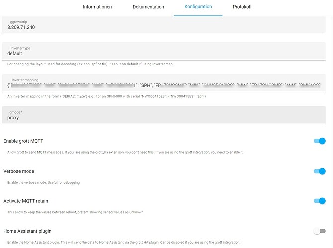

Also:
Wenn Grott Addon installiert ist, dann gibt es die Frage nach einem oder mehreren Invertern. Bisher war nur von einem die Rede und dann wird
hier die Seriennummer erwartet
{“Seriennummer”: SPH}

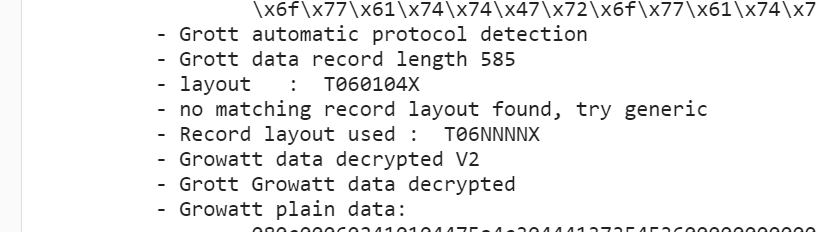

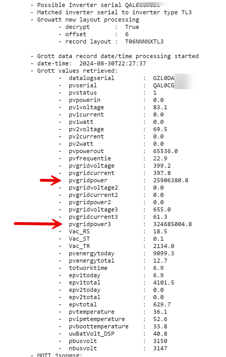

TL3 und was auch immer steht nirgendwo in der Dokumentation und deshalb wundert mich, was Du da machst, denn das sieht aus, als hättest Du nix gelesen und reimst Dir da was zusammen. Ich hab noch niemanden gesehen, der meinte, er hätte TL3.
MiN, MiC, MOD, SPH und so weiter gab es.
Wenn Du SPH hast, nimm SPH , denn sonst wird das nie was.
Der Wert besagt, wie Grott die hexadezimalen Werte übersetzen muss, um daraus mqtt Botschaften via HA zu verschicken, damit Du mit der Integration von muppet 3000 die Sensoren von alleine und alle bekommst.
Ansonsten kann nur noch sein, dass Du eine super neue Generation hast, wo growatt alles Mögliche geändert hat.
Ich bezweifel im Übrigen, dass Du auch nur 1 Wert in Home Assistant bekommen hast, also geht es nicht - wie mal begonnen - um die Batterie Kommunikation, sondern die gesamte Kommunikation läuft nicht, gar nicht.
Wenn Du - so Grott überhaupt installiert ist, denn custom component alleine reich ja nicht - sozusagen dem Grott mitteilst, der Wechselrichter spreche isländisch, dann wird Grott sein isländlisch Wörterbuch zücken und auf isländisch antworten.
So ist das, wenn man Grott mitteilt, man habe TL3, denn wie soll Grott damit umgehen, wenn TL3 unbekannt ist ?
Da sind zwar ein paar Strategien eingebaut, aber die haben wohl nicht gefruchtet, um den Wechselrichter zu erkennen an dessen Sprache.
Also: Du brauchst den korrekten Eintrag mit SPH und Serien Nummer so wie oben beschrieben. Im Screenshot siehst Du ja einen Teil der Growatt WR Flotte, die hier so laufen, ist aber ein Ameisenhaufen, wenn Du die alle über WiFI Sticks angebunden hast und mal der Router hustet oder der Repeater als LAN Bridge / Access Point seinen Geist aufgibt.
Denk immer dran, dass modbus eine Kabel verbindung ist (außer Du hast Funkmodbus) und damit eine Sicherheitsverbindung PC - Growatt, weil es eine Windows Shinebus App gibt , mit der Du auch direkt vor Ort die Daten des RS485 Modbus empfangen kannst und so auch die Visualisierung bekommen kannst, um alle 6 bis8 Sekunden neue Werte von Batterie und Zähler zu erhalten.
Grott Addon zum Laufen bringen,
dann die richtigen Einträge SPH machen und zwar in der {}

Wenn Grott Addon laufen sollte, dann im Stick die IP Adresse ändern auf Deine HA Instanz und zwar nur die IP Adresse ohne : oder / oder https etc.
Dann wird der Datenverkehr vom Stick über HA Grott geleitet und dann weiter an die Cloud.
Aber nur dann, wenn der Eintrag TL3 weg ist und Du SPH sowie die korrekte Seriennummer vom WR (nicht vom Stick ) eingegeben hast, denn ich meine, dass Meier anhand der Seriennummer auch den Typ auflösen kann, welches Modell es ist. Du brauchst aber beides an der Stelle.
Wenn das alles richtig ist und klappt, dann wirst Du im Grott Add on oben rechts im Register Protokoll nach und nach Nachrichten vom Stick eintrudeln sehen und die Decodierung bzw. weiterleitung an die Cloud. Dazu dürfte auch eine “mqtt versandt” Nachricht erscheinen.
Hier bei mir sind es viele auf einmal, weil die WR alle nacheinander jeder Minute senden und teils auch wiederholt.

Also,
das Mapping ist essentiell, sonst wird da nix ankommen.
Du hast Recht, dass es den TL3 nun doch gibt, seit ich das Update heute mittag durchgeführt habe wird TL3 benutzt für das Gerät, was sonst als MOD geführt worden ist.
Das TL3 sorgt dafür, dass die Nachrichten Deines Wechselrichter korrekt erkannt und dekodiert werden und nicht mit SPA oder SPH oder … verwechselt werden. Nicht alle haben eine Batterie. Nicht alle haben 3 Strings usw.
Also wieder mal der Reihe nach:

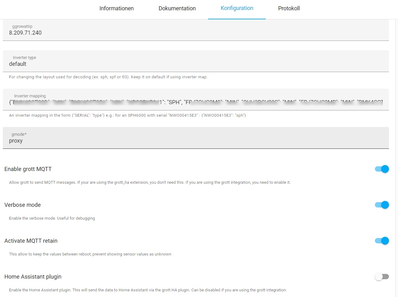

  1. Screenshot Deiner Config - so wie ich denschon geschickt habe
  2. was sagt denn Dein Protokoll zu dem Mapping`?
Bei mir mit custom Component ist das Pflicht, frag mal muppet3000 den Entwickler in UK, was sonst so sschief gehen kann.

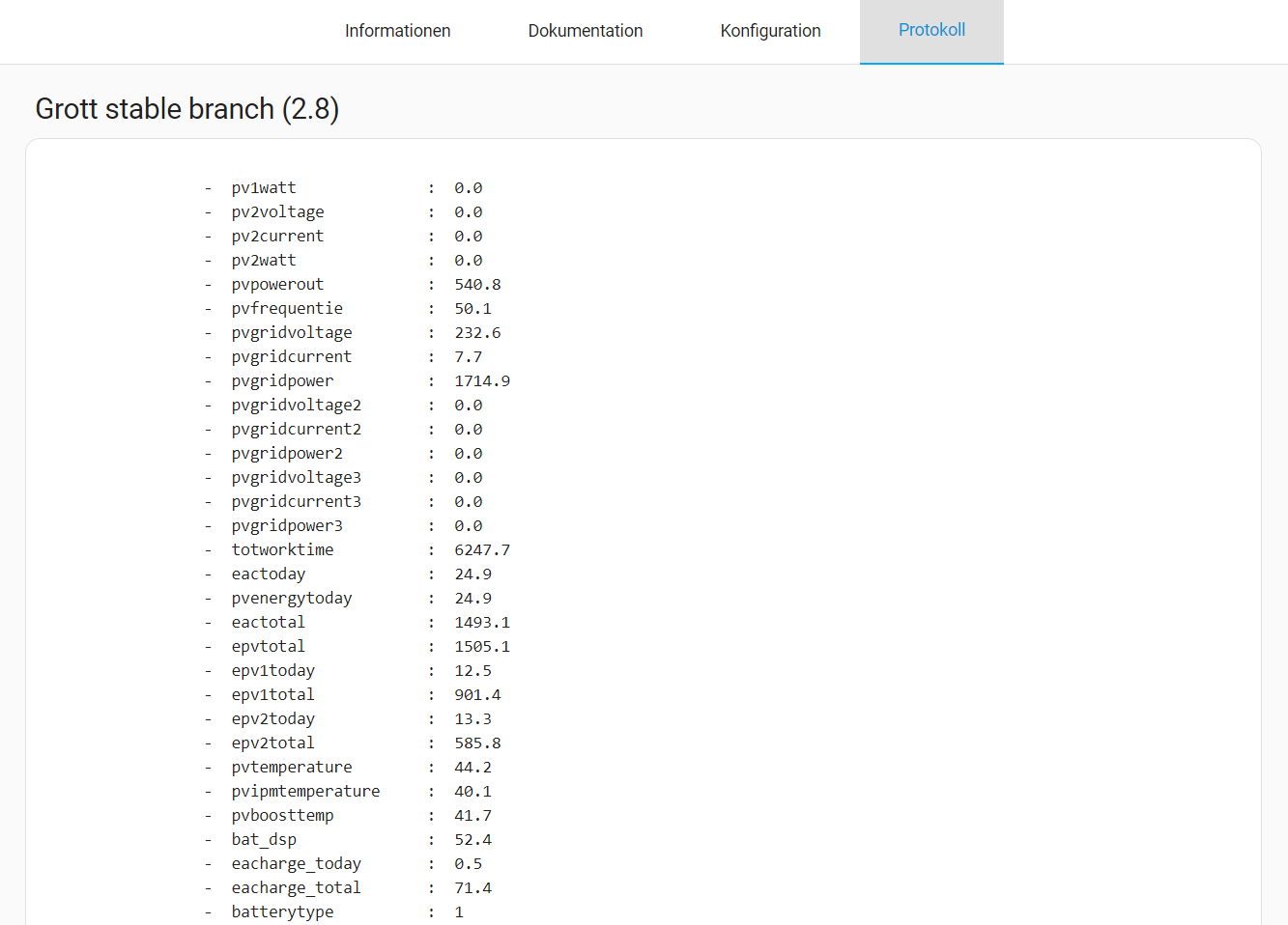

Beim korrekten Mapping gibt es so was hier
und das noch dazu inkl. mqtt sent Zeile hier im Folgenden
Wenn Du korrekt konfiguriert hast, aber Deine BATT Daten dann noch fehlen, so kann das noch ein Defizit von Grott sein, dass da bei der MOD Reihe bzw. tl3 noch was fehlt. Aber das glaube ich nicht, weil es im RElease offiziell drin war und aufgeführt war, denn das passiert nur, wenn alles umgesetzt wurde.
Guten Morgen,
also ich finde das echt merkwürdig.
aktuell probiere ich es so. ist aber kein unterschied wenn ich das mapping leer lasse und oben default nehme, oder tl3.
das ist jetzt nur der inverter, packe ich den stick mit tl3 rein kommt wieder unsinn zu stande. der wert “mod” funktioniert nicht wirklich gut und führt zum absturz von grott also einem neustart.

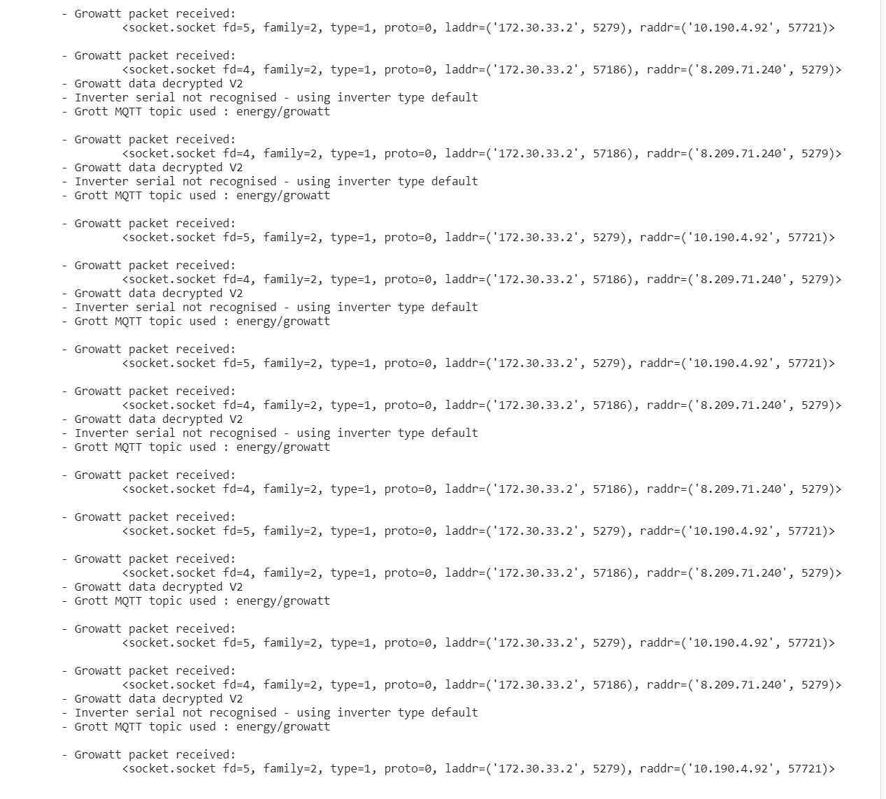

mein log sieht echt anders aus!
die werte die ihr nicht identifizieren kann sind dann von der datalogger serial. (meines erachtens)
Werte aus grott
btw. ich habe auch schon bei muppet hier gemeldet Missing Battery States in HA (Growatt MOD 10000TL3-XH BP) · Issue #84 · muppet3000/homeassistant-grott · GitHub - keine antwort bisher

Du weist oder ahnst, dass der MOD nicht erkannt wird.
Ich würde mal tl3 in “TL3” ändern, denn ich habe große Buchstaben genutzt, wenn auch die Dokus widersprüchlich waren.
Das Protokoll ist schon mal klar
Grott scheint weder Dein Modell auf Basis “tl3” zu erkennen noch ist auf Basis der Serien Nummer eine Revers Erkennung möglich.
Du bist also mit der falschen Sprache unterwegs, denn die Ergebnisse werden nur bedingt oder eher zufällig passen, aber nix, womit man arbeiten kann. Es gibt immer wieder Evolutionen an der Stelle der richtigen Invertererkennung, denn nur dann passen die Botschaften, die per mqtt rausgehen und eingehen auch zum Wechselrichter.
Tippfehler mit 0 und O oder etwas falsch abgelesen ?
Antworte nicht selber, sondern geh zur Frau mit Foto der Seriennummer und frag sie, ob das passt. Die spontane Antwort ist ansonsten jedem klar
“Hab doch keinen Tippfehler gemacht”
aber vielleicht einen “Lesefehler” oder “Übertragungsfehler”.
Falls nix davon der Fall sein sollte, ist die 1. Adresse mit tausenden Nutzern GROTT auf github und zwar "MOD model - WHO IS RUNNING SUCH MOD SUCCESSFULLY ? "
Mit Glück gibt es einen MOD Besitzer, der an der gleichen Stelle scheiterte und dann auch vorbeischaut und sein Wissen / Erfahrung teilt.
Alternativ: Inverter not recogniced - und dann die Fehlermeldung
Aber bei Seriennummern ist die Sache oft so, dass man keinen Bock hat, sich da zu engagieren, wenn Du keinen Screenshot der Nummer teilst, weil jeder spontan sagt: Seriennummer ist 100% richtig
Von daher lass ich die Finger von solchen Fragen, weil nur Arbeit, die Dritten nicht weiter hilft. Also meide den Eindruck im Titel, es gehe um Serials, denn dann liest das keiner.
Letzte Exoten Möglichkeit: es gab mal gefälschte Growatt wie auch immer man die fälschen und noch Profit machen kann. Da gab es Ärger bzw. einen Bann aus der Cloud, sozusagen eine schwarze Liste. Kann auch bei gestohlenen Geräten passieren. Aber ich glaub das nicht.
Wenn, dann braucht man das Log als Text, ob noch was zu erkennen ist oder mqtt explorer Ansicht.
Schalte mal bitte VERBOSE MODE ein, denn Du hast ja ein Problem, von daher kann ein umfangreicheres Protokoll auch Sinn machen.
Deshalb sieht Dein Log wohl auch anders aus als meines.
Ich hab eben nochmals geschaut, was bei mir anders ist an der Stelle.

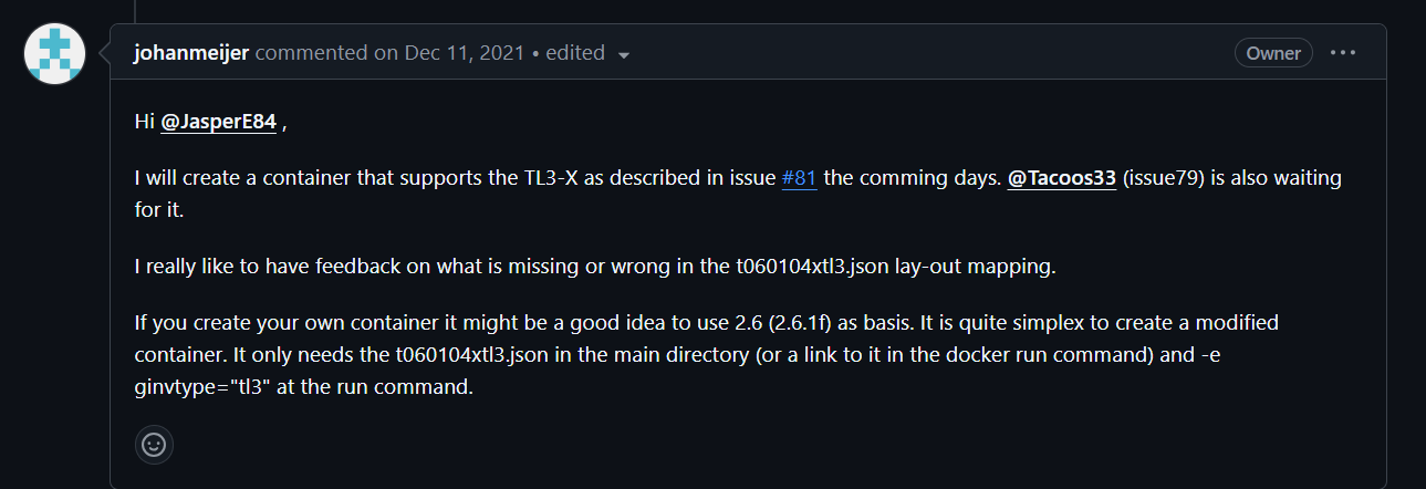

Schau mal hier, wie so ein Protokoll ausehen sollte, wobei das aus Dez. 2021 ist und von daher alles gelöst sein sollte
Schau mal genau, wie sich das Programm herantastet und welche “Layouts” es verwendet, wobei Layout WR Modell wohl meint.
Weiter unten steht dann , wie Johan das so sieht
Von daher geht ich Stand jetzt davon aus, dass der Bock auf Deiner Seite liegt in HA.
Im Zweifel eigenen Pi aufsetzen, der erst einmal nur Grott macht und danach erst umziehen, wenn alles läuft.
Genau so hab ich das auch gemacht, raten alle dazu zunächst mit Grott nativ zu beginnen, weil Du dann auch von da den vollen Support hast.
Ich meine aber, dass das lösbar ist und dort bei Grott Lösungen geben wird von den MOD Besitzern.
Das Problem liegt halt an der fehlenden Erkennung des Wechselrichters als MOD - von daher erst unter native grott auf Pi4 oder Pi3 testen, um dann zu schauen.

also, wenn ich die fehlende SN hinzufüge mit TL3 was die des Invertes ist, kommt nur murks bei rum
benutze ich nur die inverter SN, selbiges:
Vertippen kann ich mich nicht, da ich copy paste aus grott mache.
geklaut oder nen fake isses nicht. growatt war schon drauf und hat updates gemacht :slight_smile:
nativ testen, kann ich leider nicht.
mit de verbose mode sieht mein log jetzt aus wie bei “euch”.
ich mach mal nen post bei johann…
