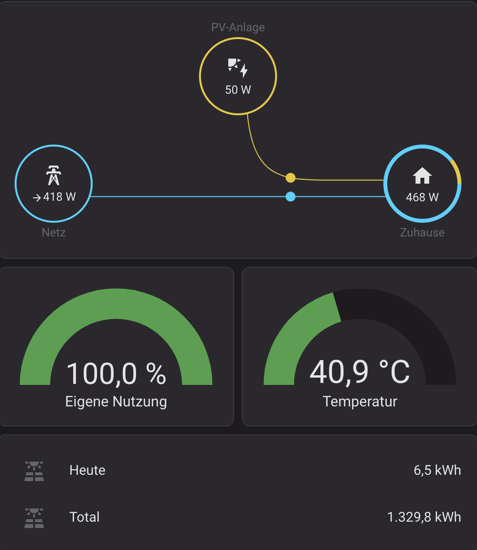

Ich habe an einem 4600er Growatt folgende Einstellungen mit dem angehängtem Ergebnis. Da ich noch Neuling in der Materie bin fragt mich bitte nicht warum das so ist :slight_smile:

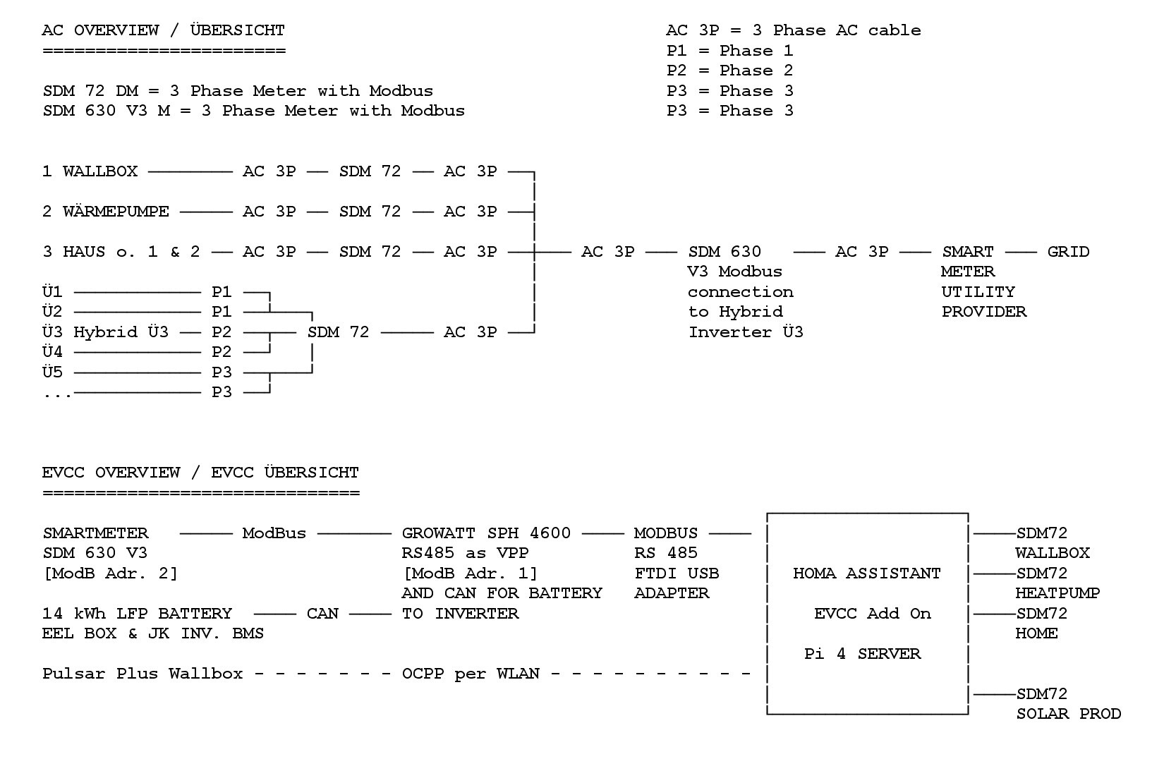

Was Du aber wohl suchst ist was anderes:
Modbus Verkabelung von Eastron Zähler zum WR
Und ich würde dann dazwischen den Home Assistant Pi setzen und zwar als Modbus Proxy. So landen alle WR und Batterie und Netzübergabe Punkt Daten in HA mit der SOLAX Inverter Integration. Das habe ich selber noch nicht im Einsatz.
ALTERNTATIV: Grott hat eine Weiterentwicklung, den Grott Server.
Dann hört grott die Datenkommunikation mit und der Inverter schickt die Daten, aber bekommt statt von der Cloud die Antworten vom Grott Server. Ich meine , dass das ein Addon ist im Moment, also keinen extra Pi oder so erfordert.
Und dann gibt es noch die andere Lösung, die Growatt WIndows Software für die Inbetriebnahme durch den Solateur, die Shine Bus heißt.
Die ist Echtzeit - nahe dran zumindest.
Und daraus ist mein Ziel entstanden, dass ich mit einem Windows Laptop auch auf den Modbus des Growatt zugreifen kann.
Ich habe auch noch 4 SDM72 Energiemesser für Wärmepumpe, Wallbox, Hausverbrauch und PV Erzeugung , die in dieser Visualisierung von AC und DC Leitungen mit drin ist.
Ich habe eine Serie an Growatt WR, Du nur 1 auf 3 Phasen, aber am Ende das gleiche Prinzip.
Oben ist die AC Verkabelung zu sehen
unten die DC und Kommunkationseite und ebenso die Battery mit Can Bus.
Keine Ahnung, wie das bei Ark ist, denn wir haben uns bewusst gegen ARK und Growatt Hochvolt entschieden, weil deren Speicher viel zu teuer ist und es keinen Wettbewerb gibt, der für niedrigere Preise sorgt.
Unser 48 V LFP Speicher aus EV ELF 280K mit 14 kWh und JK BMS (kam im Kit als Bestandtteil der Eelbox V4) hat 1600€ gekostet, 1100€ Zellen vom deutschen Händler in Hannover, die EEL BOX aus Metal nebst allen Kleinteilen und JK.
Wenn ich jetzt wieder bauen würde, dann das gleiche oder ggf. 3 Phasen 48 V Deye - strategisch würde ich aber dann auf Hochvolt gehen, wenn die CAN Bus Integration für ID Batterien verfügbar ist, aber nur dann, weil es die Hochvoltbatterien günstitg gibt. Nissan Leaf 20 kWh Pack gab es für 1400€. die ID Packs lagen in Schweden zeitweise schon deutlich unter 5000€ für ich meine 58 kWh.
gutes Gelingen

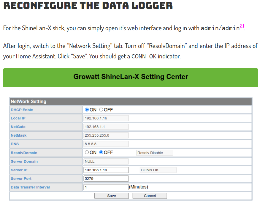

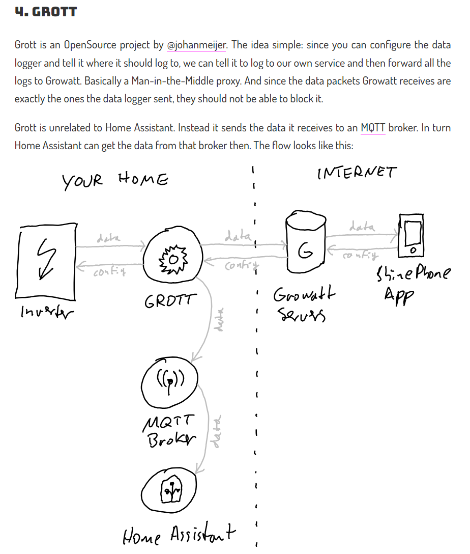

Dann verstehe ich dieses Schaubild nicht…
Und dazu der Satz aus dem Grot Addon …
The purpose of Grott is to read, parse and forward the raw metrics as they are sent to Growatt servers. This means other applications can consume the raw Growatt metrics without relying on the Growatt API and servers and without delay.
Sagt das nicht aus, dass er die Daten vor dem Cloudserver abgreift und sie dann via MQTT ausliest?
Man gibt doch dann in der Shine Stick Konfig die Resolve Server IP ein (also die HA IP) ?!?!?
Landen die Daten so nicht erst in dem GROT Proxy und werden dann von ihm weiter an die Cloud geleitet?
oder stehe ich auf dem Schlauch?

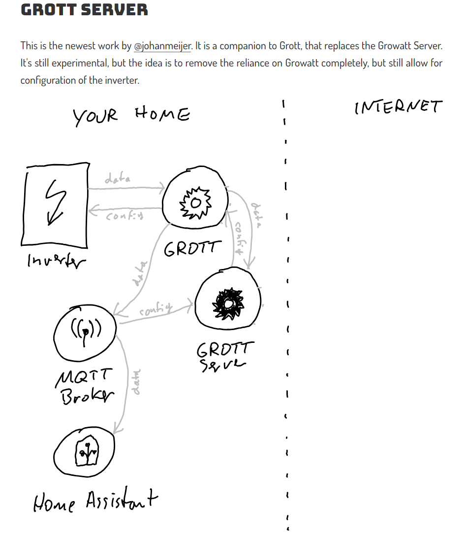

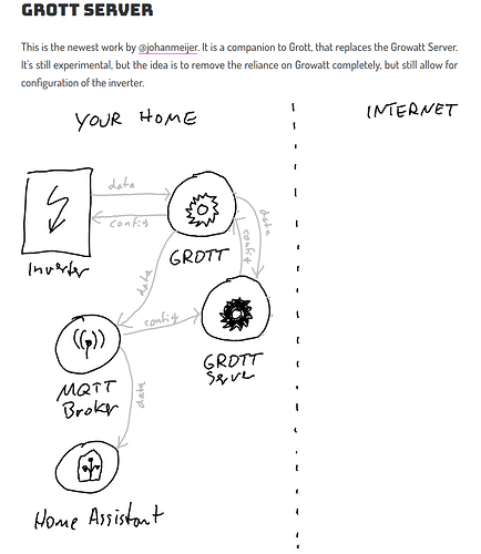

Das hier wäre dann doch die experimentelle Server Lösung von ihm oder???
QUELLE https://www.splitbrain.org/blog/2023-11/03-growatt_and_home_assistant
P.S.: @Wolfgangs_Wolfpack bist du das nicht hier im englischen Forum?
Growatt Inverter - What to do now? - Energy - Home Assistant Community (home-assistant.io)
Ja und Nein,
natürlich landen die Daten zuerst beim Proxy und Bruchteile später in der Growatt Cloud.

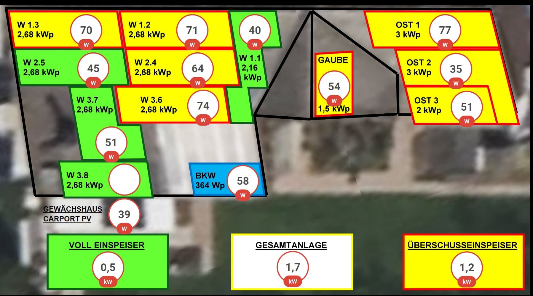

Aber wenn Du mal beginnst, die Leistung pro String zu “normieren” auf Watt je kWp installiert in dem String, dann siehst Du sofort die Schwächen Deiner PV zu der Sekunde oder den letzten 2 Sekunden und kannst auf die Suche gehen. Schwache Kontakte hab ich schon entdeckt, ein gelöster MC4 Stecker war auch dabei, ein gebrochenes Modul.
Ich hab ein Foto vom Dach, dann eine String Markierung drauf gepackt und dann die Watt berechnet, die im Moment erzeugt werden.
2. Darstellung mach Watt / kWp und da siehst Du sofort Schwächen von Dreck bis sonst was wie ein Zweig , der gewachsen ist und nun Schatten wirft.
Kannst Du auch mit den Daten über 5 Minute oder 1 Minute machen, aber das funktioniert nur dann, wenn die 1 oder 5 Minuten die gleichen Lichte Sonnen Schattenverhältnisse herrschten.

Male mal bitte Deine Architektur so auf, wie Du es jetzt realisieren würdest und im Zweifel im Notepad mit den Sonderzeichen.
Hat mir immer geholfen , weil ich das per CODE in Foren teilen kann oder per Druck als JPG, also Bildausschnitt wie zu Dir.
Hier mal der Aussschnitt nur mit den MODBUSSEN , denn ich vermute, dass Du früher oder später auch diese SDM Zähler einbauen wollen wirst.
Das lohnt sich aber nur für große Verbrauchter und Erzeuger, bei uns geht das gesamte Haus ohne Großverbraucher = 4000 kWh durch einen, dann alle Wechselrichter durch einen anderen 15000+ kWh , dann die WP und Brauchwasser WP 5000 kWh sowie Wallbox mit so 2500 kWh.
Willst Du kleinere Verbraucher messen, gibt es in den USA so ein Messgerät, wo Du in der Unteverteilung um jeden Leiter in den gewünschten Stromkreisen eine Messklammer legst. Die gibt es einmal für 8 Kreise und dann für 16, ich meine so 140€ klein und 200€ mit 16 Kreisen. Das ist an sich reine nachrüstung, das Ding heißt Emporia, gibt auch youtube videos und ich meine in D bei Amazon zu bestelleln. Sind Preise aus 2020, als ich das kaufen wollte, dann aber durch PV , Wärmepumpen und BWWP Bau andere Prioritäten bekommen habe.
Hier jetzt meine "modbusse " in der finalen Lösung
Pi 4   /   HOME ASSISTANT SERVER
    RS485 USB          RS485 USB
    Adapter 1          Adapter 2
	  Adr [?]          MB Adr. [5]
SPH 4600  [1] MASTER      │​
SDM 630   [2]        1. SDM 72 [1]
                     2. SDM 72 [2]
                     3. SDM 72 [3]
                     4. SDM 72 [4]
und die große Sicht
 AC OVERVIEW / ÜBERSICHT                                    AC 3P = 3 Phase AC cable
 =======================                                    P1 = Phase 1
                                                            P2 = Phase 2
 SDM 72 DM = 3 Phase Meter with Modbus                      P3 = Phase 3
 SDM 630 V3 M = 3 Phase Meter with Modbus                   P3 = Phase 3
 1 WALLBOX ──────── AC 3P ── SDM 72 ── AC 3P ──┐
 2 WÄRMEPUMPE ───── AC 3P ── SDM 72 ── AC 3P ──┤
 3 HAUS o. 1 & 2 ── AC 3P ── SDM 72 ── AC 3P ──┼─── AC 3P ─── SDM 630   ─── AC 3P ─── SMART ─── GRID
                                               │              V3 Modbus               METER
 Ü1 ──────────── P1 ──┐                        │              connection              UTILITY
 Ü2 ──────────── P1 ──┴───┐                    │              to Hybrid               PROVIDER
 Ü3 Hybrid Ü3 ── P2 ──┬── SDM 72 ───── AC 3P ──┘              Inverter Ü3
 Ü4 ──────────── P2 ──┘   │
 Ü5 ──────────── P3 ──┬───┘
 ...──────────── P3 ──┘
 EVCC HOMEASSISTANT OVERVIEW
 SMARTMETER   ════ ModBus ══════ GROWATT SPH 4600 USB            │             [5] │══════╗
 SDM 630 V3                      RS485 as VPP     ═══ MODBUS ═══ │[2]              │      ║[1]
 ModB Adr. [2]                   ModB Adr. [1]        RS 485     │ HOMA ASSISTANT  │ SDM72 WALLBOX
                                 AND CAN FOR BATTERY  FTDI USB   │                 │      ║[2]
 14 kWh LFP BATTERY  ─── CAN ─── TO INVERTER          ADAPTER    │   EVCC Add On   │ SDM72 HEATPUMP
 EEL BOX & JK INV. BMS                                           │                 │      ║[3]
                                                                 │  Pi 4 SERVER    │ SDM72 HOME
 Pulsar Plus Wallbox - - - - - - OCPP per WLAN - - - - - - - - - │                 │      ║[4]
                                                                 │                 │ SDM72 PV Erzeug
Wichtig ist halt, dass Du das große Ganze im AUge behältst, aber in kleinen Schritten austesten kannst. War hier besonders wichtig, weil Inverter und Zähler sowie alle Verteiler eben 30 Kabel meter oder 20 meter durch Räume und Gänge im Haus entfernt sind. Ich habe immer nur in Einzelschritten gearbeitet, weil Steuerleitungen über 35 m Länge an jeder Ecke auch mal versagen können .
und denk dran:
2 modbus Kabel kommen am Pi am RS485 - USB Konverter vom Eastron SDM 630 an und gleichzeitig gehen 2 modbus Leitungen aus der gleichen Klemme an den Wechselrichter.
Das kann man in der Zeichnung hier nicht recht erkennen, sondern es wirkt eher anders, als wäre der Pi das letzte Glied der Kette, ist es aber nicht.
    RS485 USB          RS485 USB
    Adapter 1          Adapter 2
	  Adr [?]          MB Adr. [5]
                     2. SDM 72 [2]
                     3. SDM 72 [3]
                     4. SDM 72 [4]
Der Pi ist sozusagen in der Mitte und ih hätte das Kabel anders zeichnen müssen wie hier ╣.
An der Stelle gehen beide Twisted Pair Aderpaare in die USB Adapter Klemme. von unten rein und nach oben geht es dann zum SPH 4600 weiter.
Sieht so aus dieser Adapter , wo Du wohl an der Stelle dann den ESP setzen willst.
Den hab ich die Tage wieder von Ali Express für 1,50€ - 2% Münzen und 10% Rabatt bestellen können [hier]
Ich meine auf der Bildfolge den untersten Adapter
(TTL drehen sich in RS485-Modul, Hardware, automatisches Flusskontrollmodul, serielles UART-Pegel, gegenseitige Konvertierung, Stromversorgungsmodul, 3,3 V, 5 V - AliExpress 502)
Waren am Ende nach all den Rabatten 1,23€ je Stück.
SPH 4600 ═════════╗
Pi ══ RS485 USB ══╣
      Adapter     ║
SDM 630 ══════════╝
Ich hoffe, so kannst Du auch das mal zeichnen, das es einfacher ist, dann die AC und Steuerleitungen etc. auseinander zu halten.
