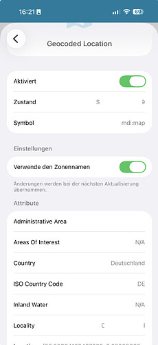

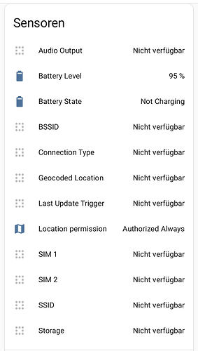

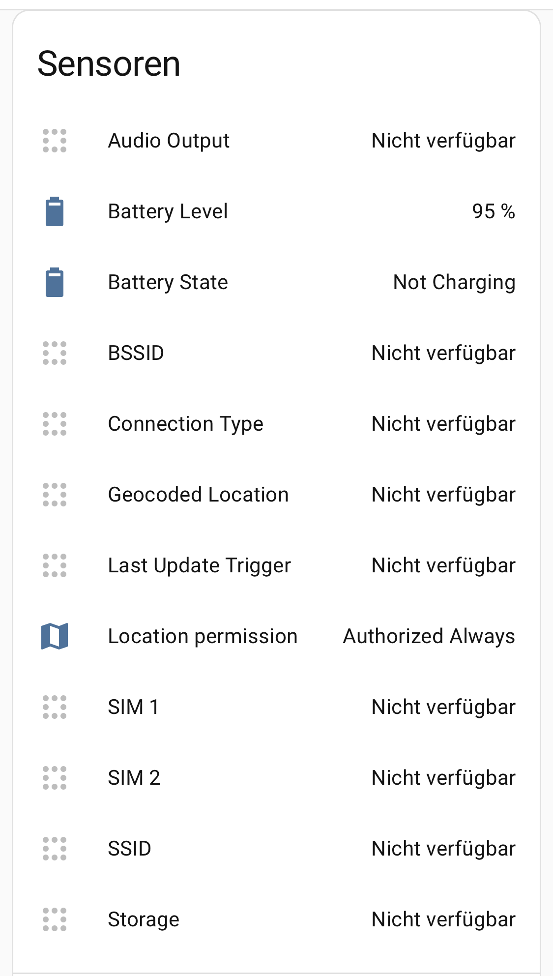

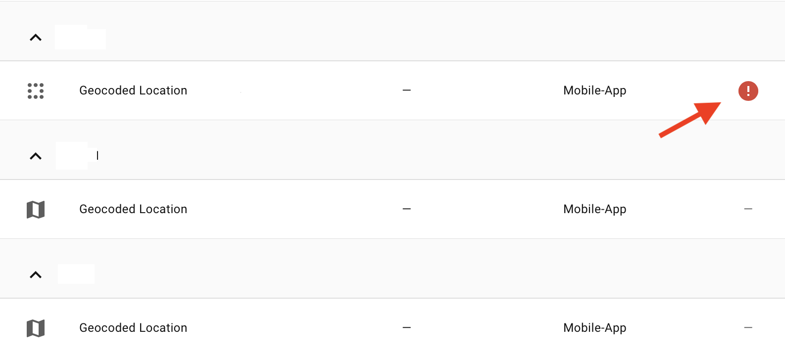

So sieht der die Entitäten des Gerätes im Integration Dashboard in HA aus:
Zum Zeitpunkt der Aufnahme dieses Screenshots war das Gerät nicht im Haus.

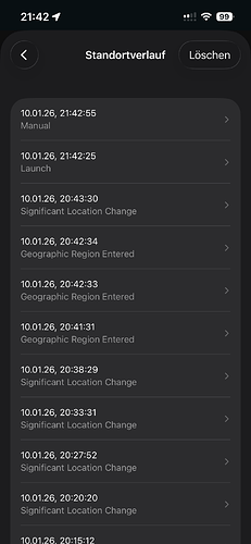

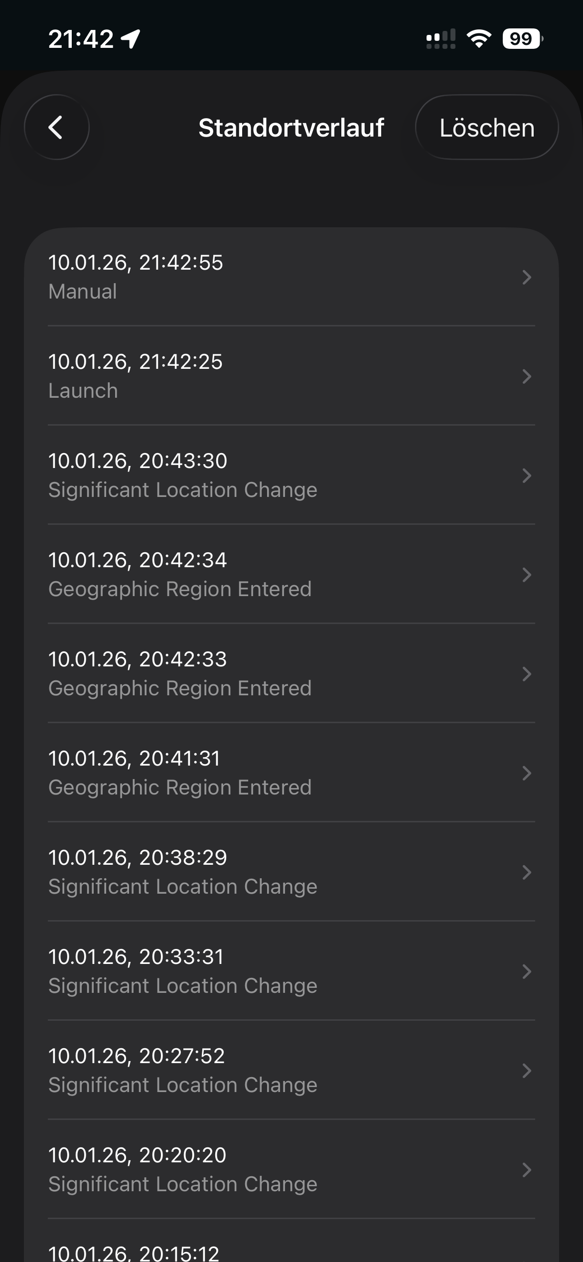

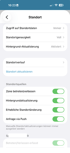

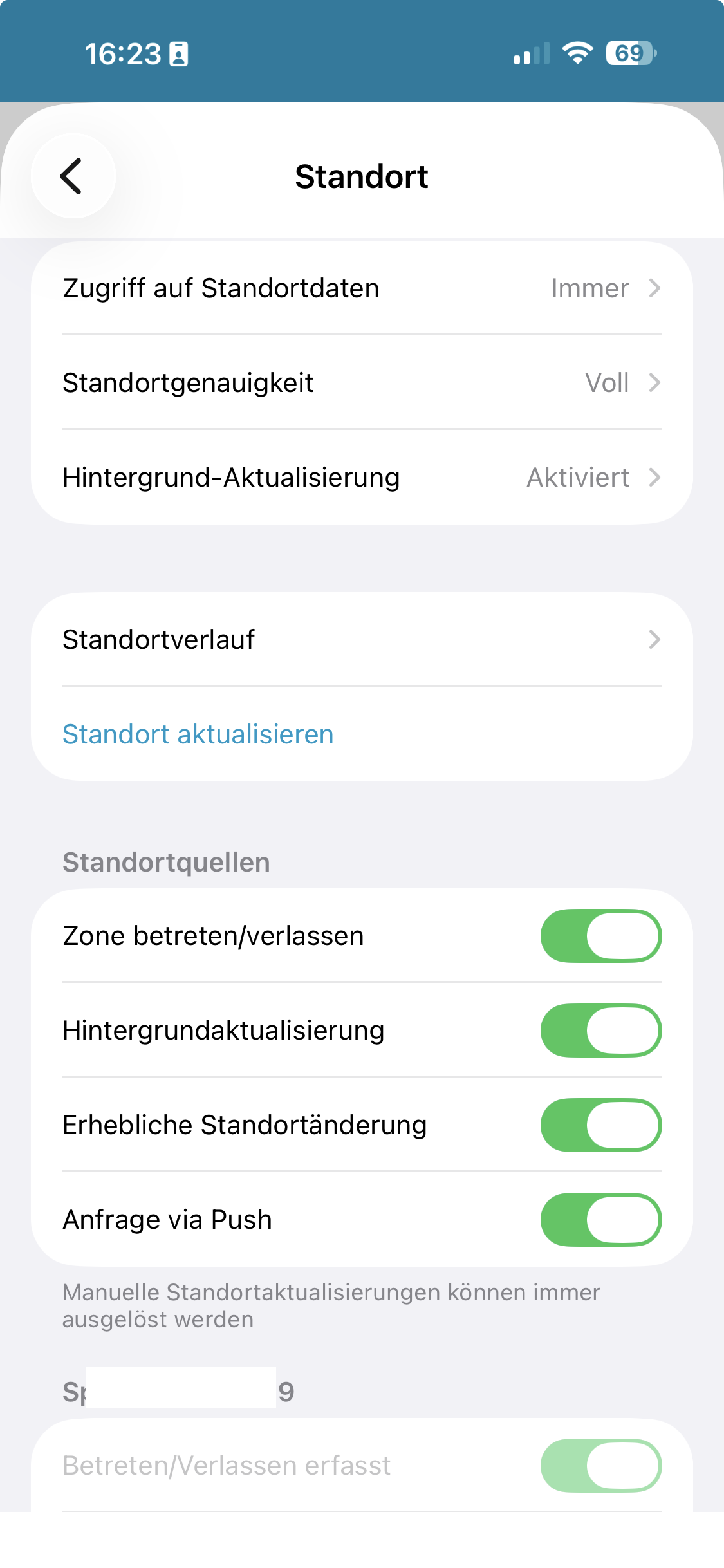

Was sagt der Standort Verlauf in der App? Was passiert, wenn man den Standort manuell aktualisiert?
Ja der zugriff besteht bei mir. Wo ich aber manuell aktualisieren kann, ist mir nicht ganz klar.

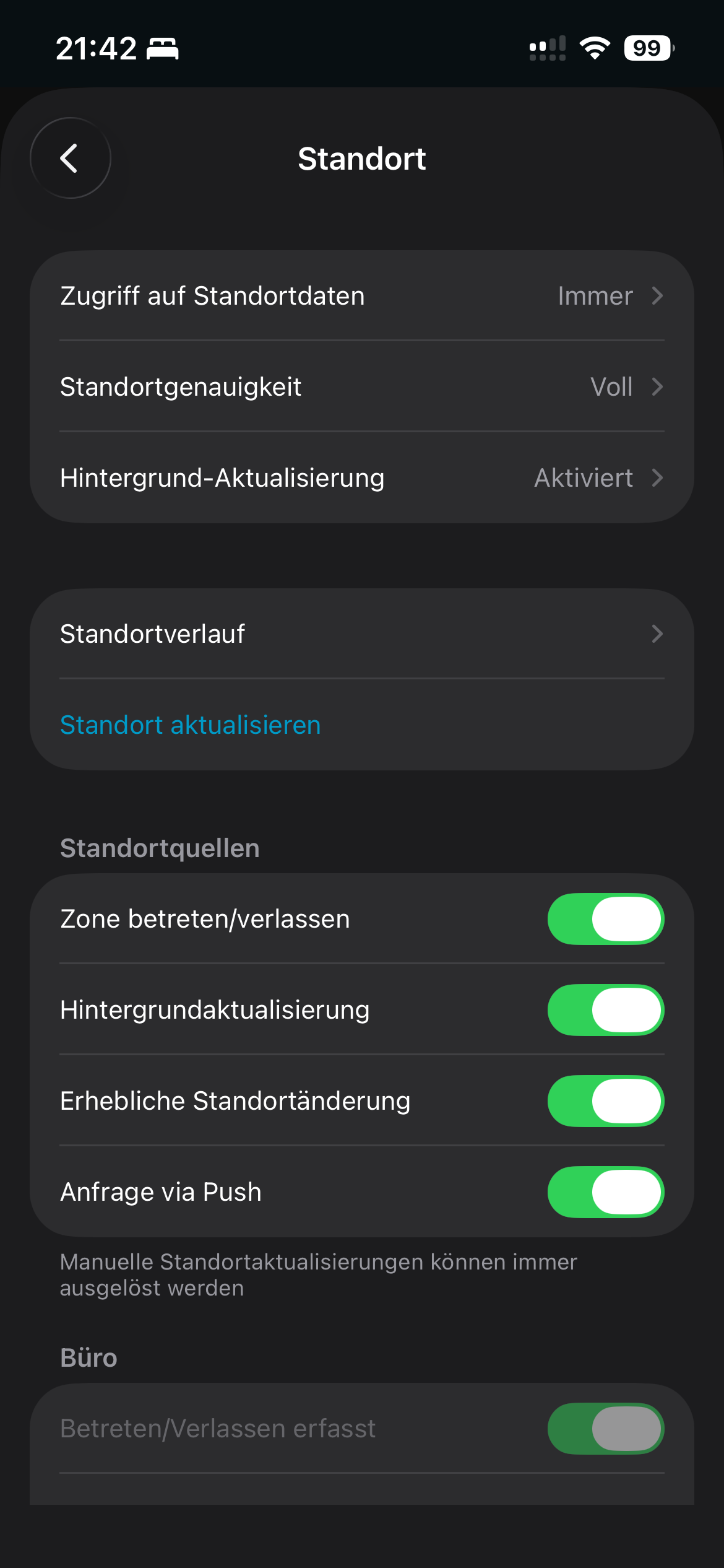

Einstellungen → Companion-App → Standort → Standort aktualisieren
Bei mir wird kein geolocated Standort übermittelt. Übrigens auch nicht, wenn das betroffene Gerät im Heimnetz ist. Es bleibt nicht verfügbar, kann aber die HA-Installation zuhause nutzen, bedienen und steuern…
Dann wird der Standort aktuell festgestellt und übermittelt.
Im Standort Verlauf werden aber die verschiedenen, ermittelten Standorte korrekt angezeigt?
bei einem von drei Geräten - nein.
bei zwei von drei Geräten - ja.

auf iOS-Ebene sind die Data Privacy Settings “offen wie ein Scheunentor”. Der Vergleich der Einstellungen der Companion App zwischen einem funktionierendem Gerät und dem einen nicht funktionierendem Gerät sehen Identisch aus.

Für gewöhnlich wird beim Verlassen und betreten einer Zone das Ganze gemeldet. Dafür müssen die Berechtigungen entsprechend gesetzt sein. Und bei iOS muss die App im Hintergrund laufen. Wenn die hart beendet wird, macht iOS Probleme.
Das iPhone aktualisiert im Hintergrund ca. alle 10 Minuten den Standort. Sieht man in den Logs in HA.
Wenn also grad der Standort aktualisiert wurde und man kurz danach die Zone betritt/verläßt dauert es halt bis die Automation reagiert.

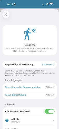

Nur wenn man die Companion App aktiv nutz, greift die in der App eingestellte Zeit.

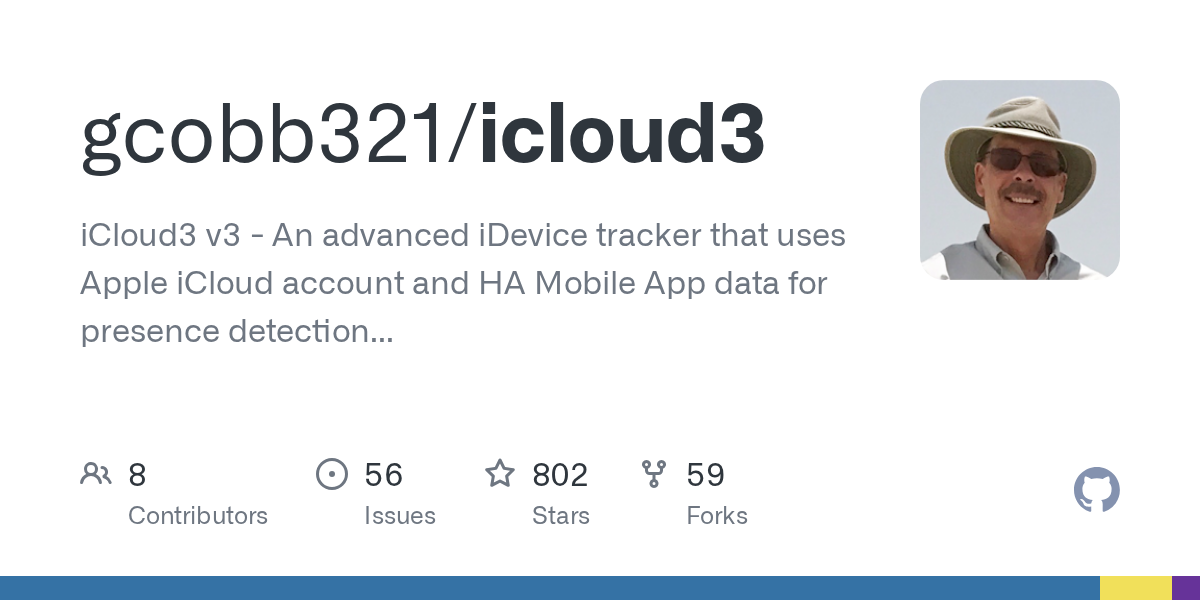

Schau dir mal iCloud3 an. Ist eine Integration, die über die iCloud auf die Standortdaten zugreift.
