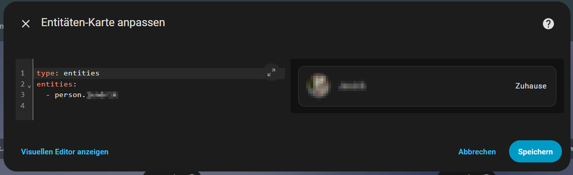

Auf dem Dashboard nutze ich für eine einfache Kachel
type: entities
entities:
  - person.platzhalter

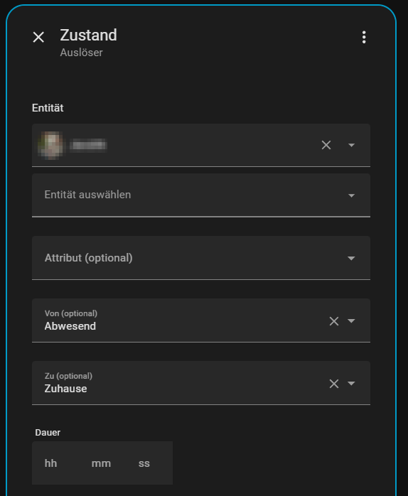

Und in Automationen zum Beispiel
entity_id:
from: not_home
to: home
trigger: state

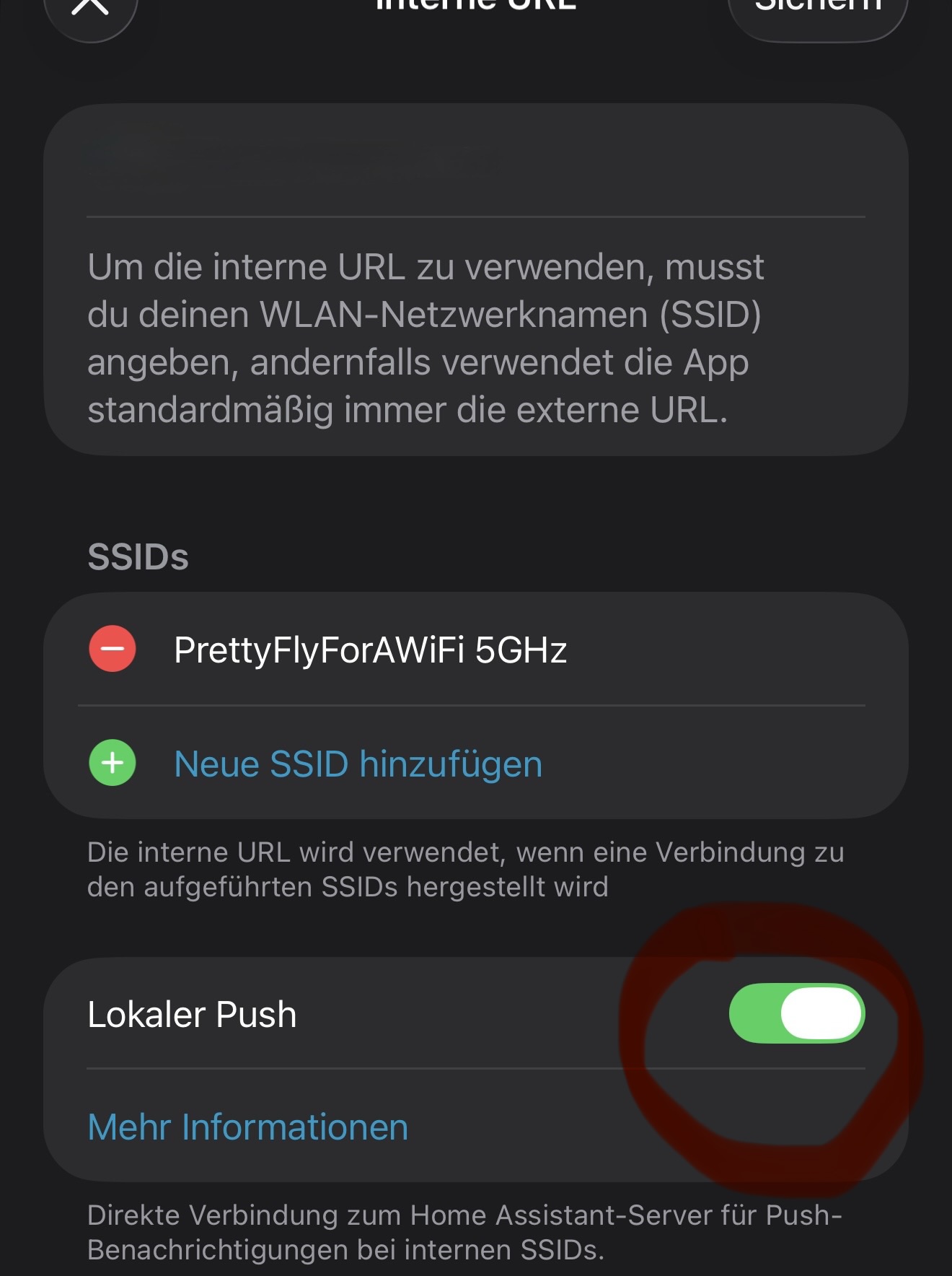

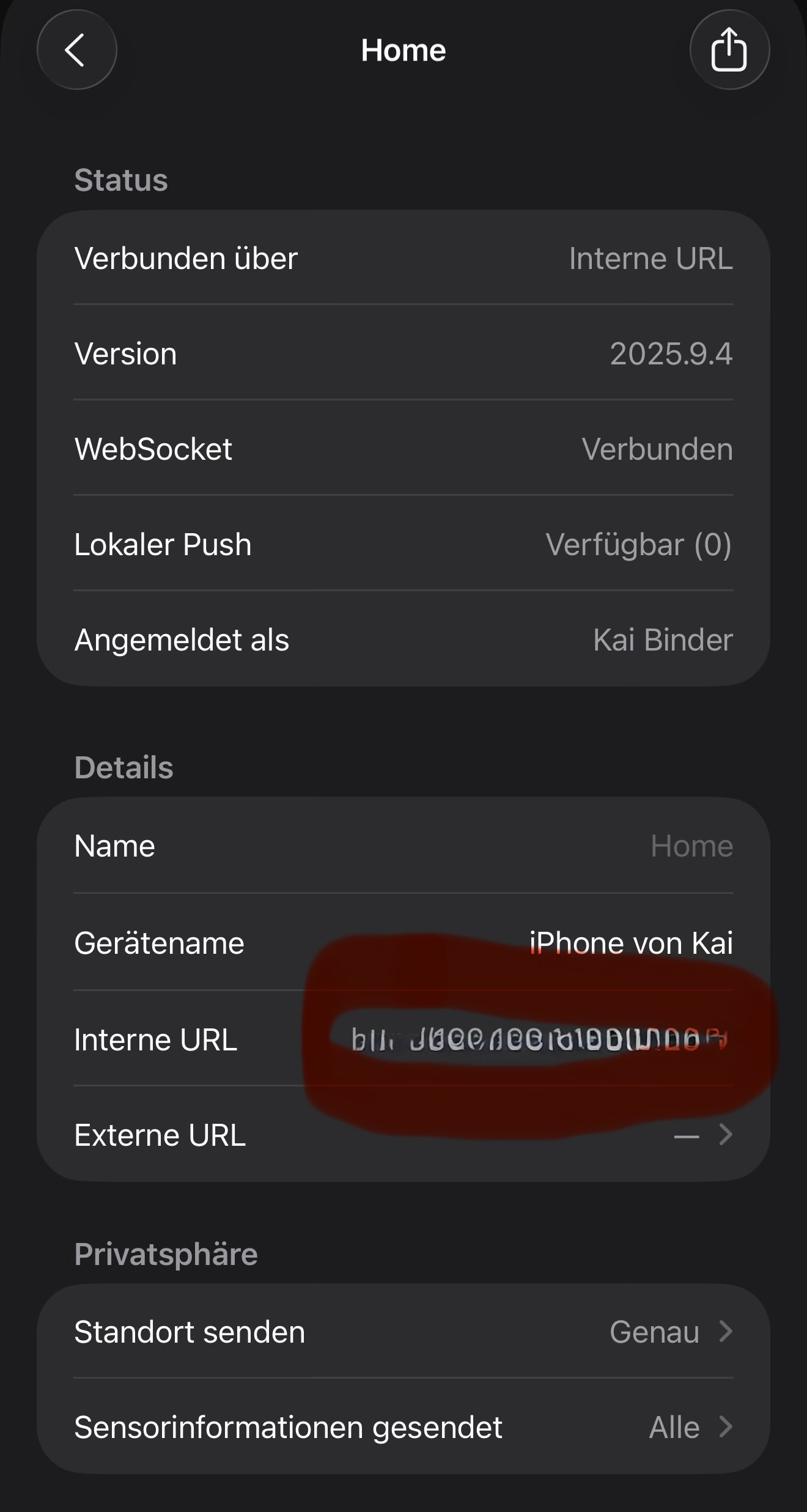

Klick mal in der Companion App auf Home und dann auf die iP und schau ob lokaler Push an ist.

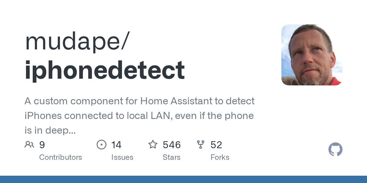

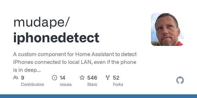

Bei einem iPhone funktioniert Ping nicht, sobald sich das iPhone schlafen legt.
Ich nutze daher iPhone Detect aus HACS. Das funktioniert auch wenn das iPhone schläft. Funktioniert tadellos.

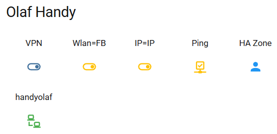

warum nicht ein Device-Tracker per WLAN Gerät über den Heimrouter? Ist das eine Option? In meinem Fall eine Fritzbox, sobald das iPhone meiner Frau im WLAN ist, wird anwesend ausgelöst und im Winter werden Automatisierungen (Heizung z.B.) getriggert.
Ist das noch machbar? Ich hatte sowas mal vor ein paar Jahren. Es lief ziemlich zuverlässig und schnell. Durch Umzug und andere Umstände hatte ich diesen tracker über wlan nimmer genutzt.
Heute würde ich das nicht mehr versuchen. Ich sehe ja wie träge der DECT Türsensor in der FRITZ!Box mittlerweile seinen Status berichtet. Früher ging das super schnell
Ich nutze auch den Device Tracker über die Fritz Integration und das geht sehr zuverlässig. Denke in 1-2 Minuten wird das Gerät und damit Person zuverlässig zu Hause im WLAN gemeldet.
Dann teste ich den nochmal. Hätte gern ne gute und zuverlässige Option für dieverse automationen für Licht und Heizung bei nicht Anwesenheit :blush:
