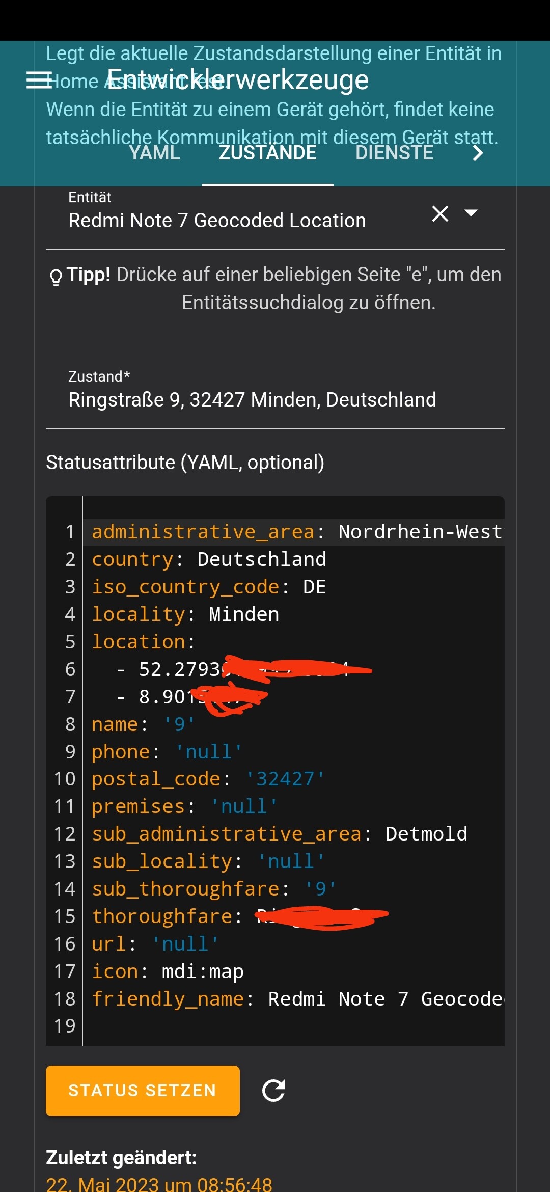

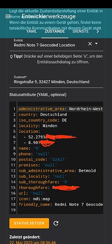

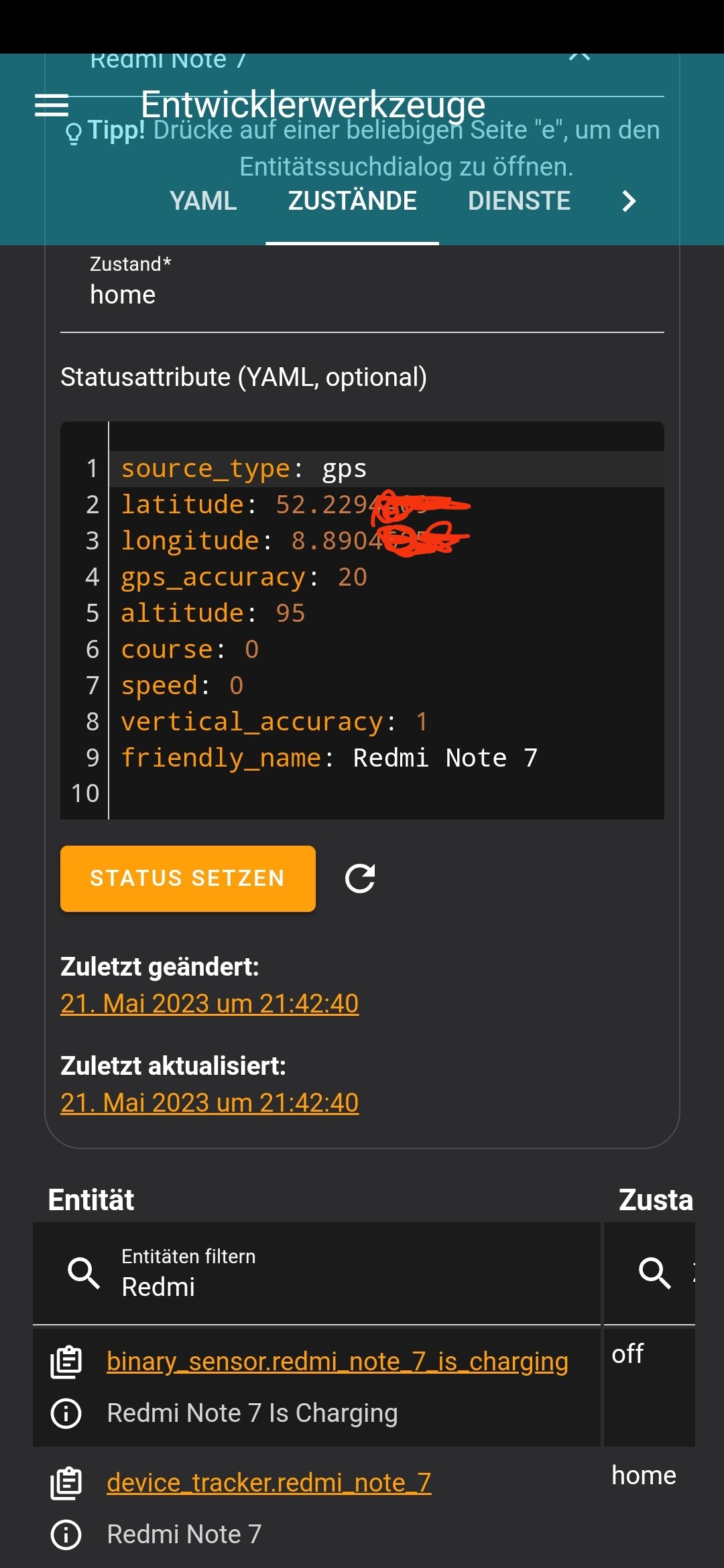

Gefunden habe ich einen GPS Unterschied zwischen Geolocation und dem Device Tracker. Geolocation. Auch die letzte Aktualisierung ist versetzt. Ich dachte der Devicetracker bekommt die GPS Koordinaten vom Geolocation Sensor bereitgestellt.

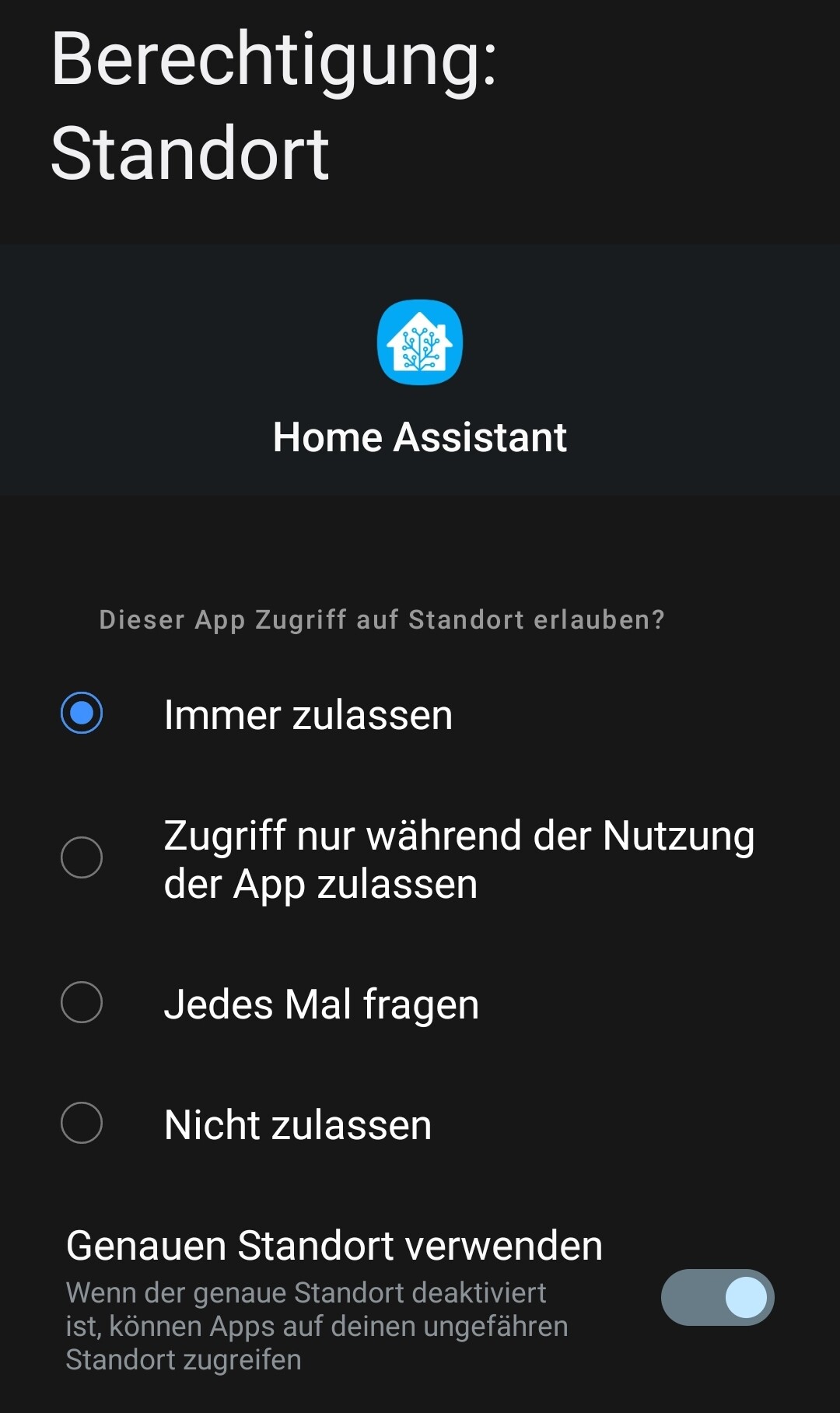

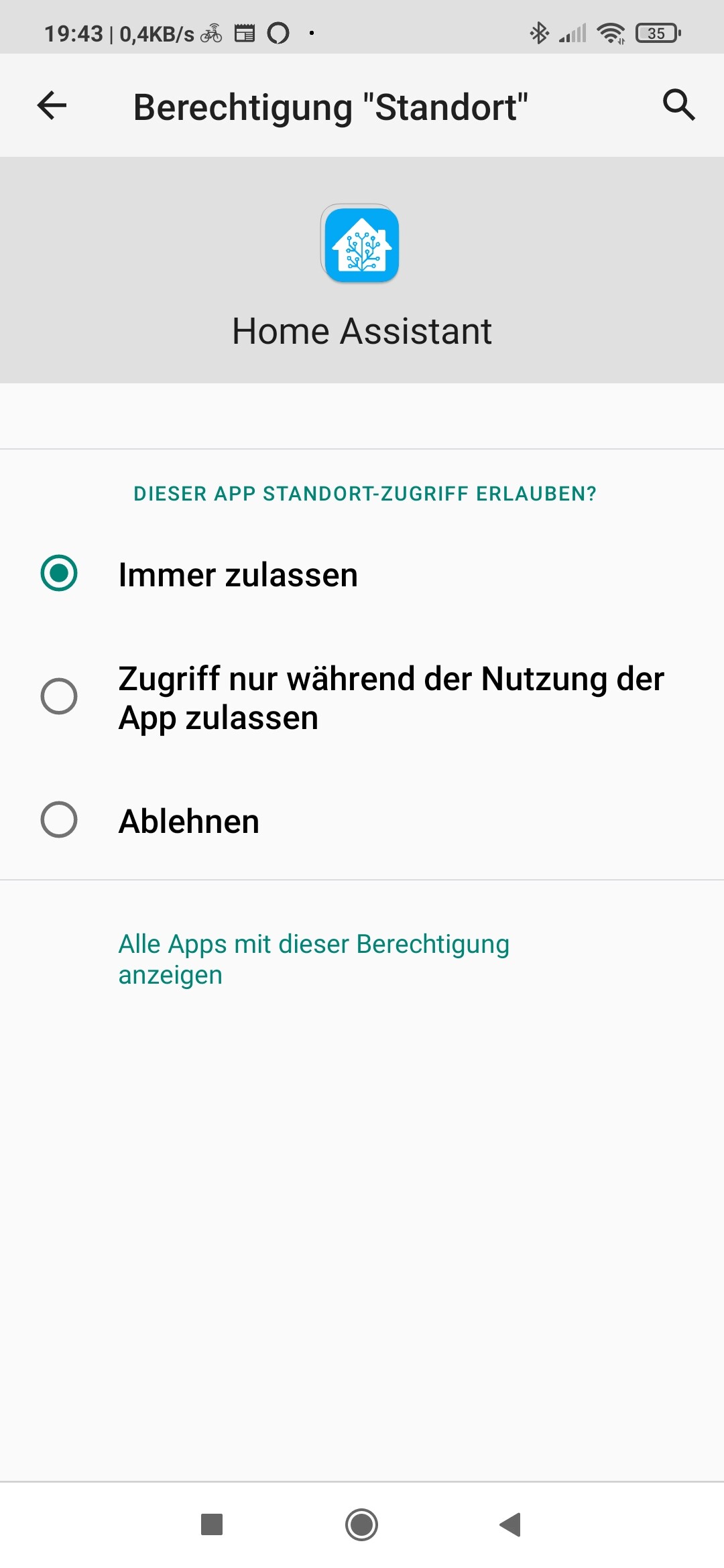

Ich habe schon sämtliche Berechtigungen am Android Handy bzgl. App und Standort erteilt. Ich weiß auch 100%ig das es mal funktioniert hat.

Kann ja eigentlich nicht sein der Geo hat die richtigen GPS Koordinaten nur der Devicetracker nicht.
Auch sind die Aktualisierungszeiten unterschiedlich
Hast du für die App den genauen Standort zugelassen?
Ja natürlich daher habe ich ja auch geschrieben schon alle Berechtigungen gecheckt. Ich habe ein Xiaomi Handy, darüber ist auch bekannt das die sich leider nicht wirklich an den Android Standard halten.

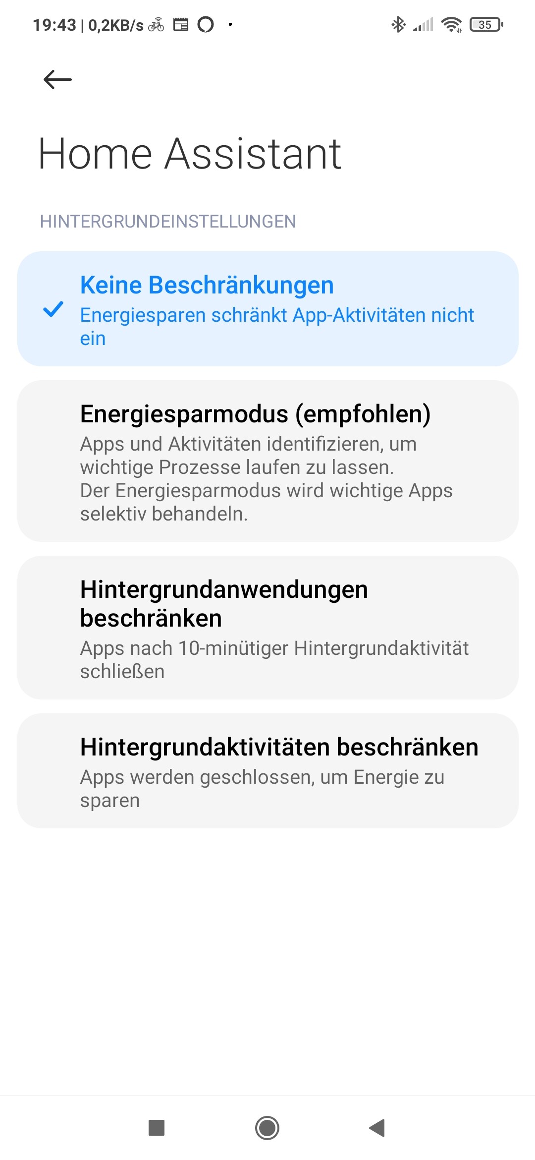

Auch die Akkueinstellungen für die App habe ich deaktiviert.
Wie schön geschrieben der Geo Sensor hat ja auch die echten richtigen GPS Koordinaten.
So Ich antworte mir mal selbst. Ich habe das Problem gefunden. Da muss man auch erstmal drauf kommen. Und zwar habe ich jetzt am Handy in der Companion App bei den Sensoren unter Standortsensoren den Sensor Hintergrund Standort aktiviert nun bekommt mein device_tracker auch die richtigen GPS Koordinaten.
