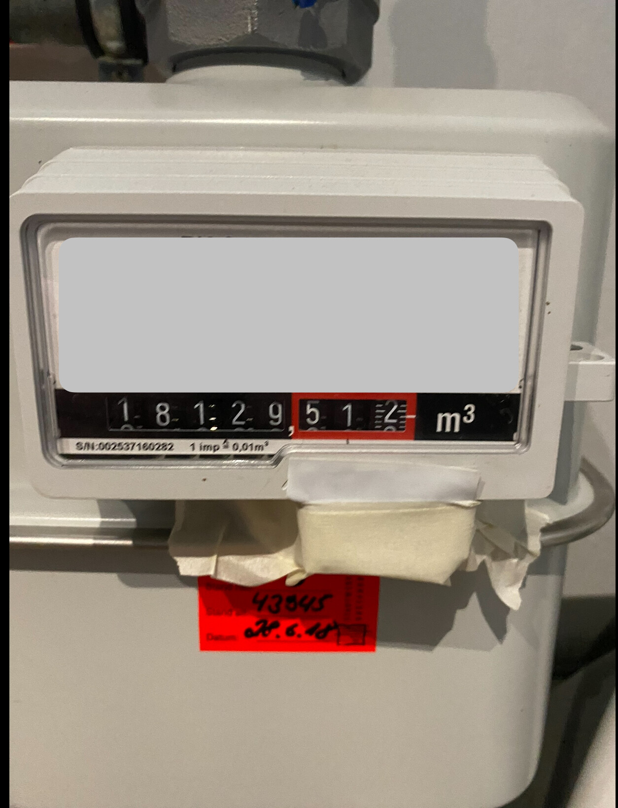

Da ich in der nächsten Zeit den Stromzähler getauscht bekomme, hatte ich mir überlegt diese Zähler alle in HA zu integrieren. Also Stromzähler, Wasseruhr und den Gaszähler. Ich verwende HA in der neuesten Version, sowie den SkyConnect mit ZHA. Das macht das ganze wohl ein wenig schwieriger da die meisten Zählerauslesungen mit Mqtt arbeiten. Nun wollte ich erst mal den Gaszähler in HA integrieren und hab schon nachgesehen welchen ich da hab. Der hat schon die Aussparung für den Kontakt, nur welchen soll man da nehmen? Als Anleitung hatte ich schon Versionen gesehen mit einem Fensterkontakt, aber die sind glaub ich nicht so richtig zuverlässlich. Die anderen Versionen sind mit Zusatzkasten wo man wieder einen Stromanschluss braucht, was im Keller meistens nicht so einfach ist, da man ja in der Nähe von Zählern meistens keine Steckdose braucht.

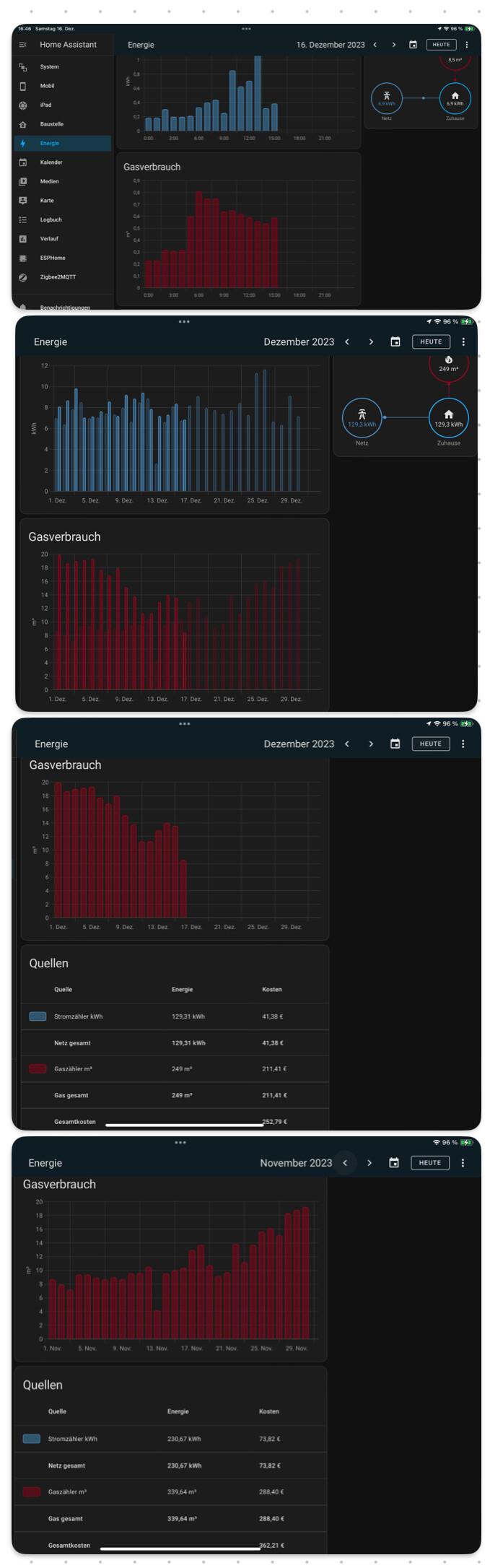

Mir reicht die Darstellung in Energie Dshbord…seit neuestem ist die Auswertung, (vergleiche) viel besser geworden (stündlich, täglich, monatlich, auch die Preise)
So sieht es ungefähr bei mir aus …(teilauszug)

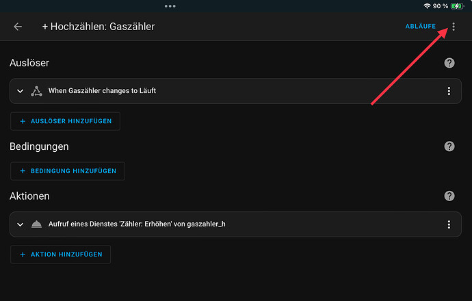

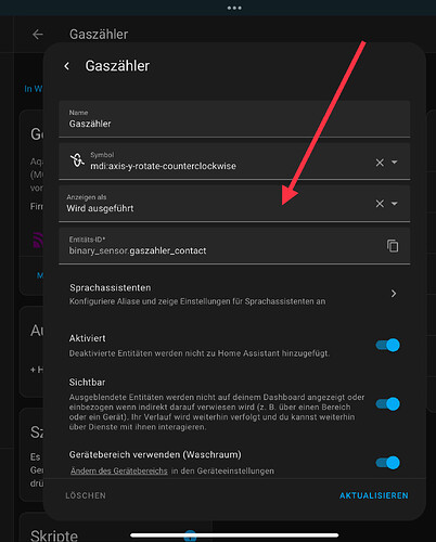

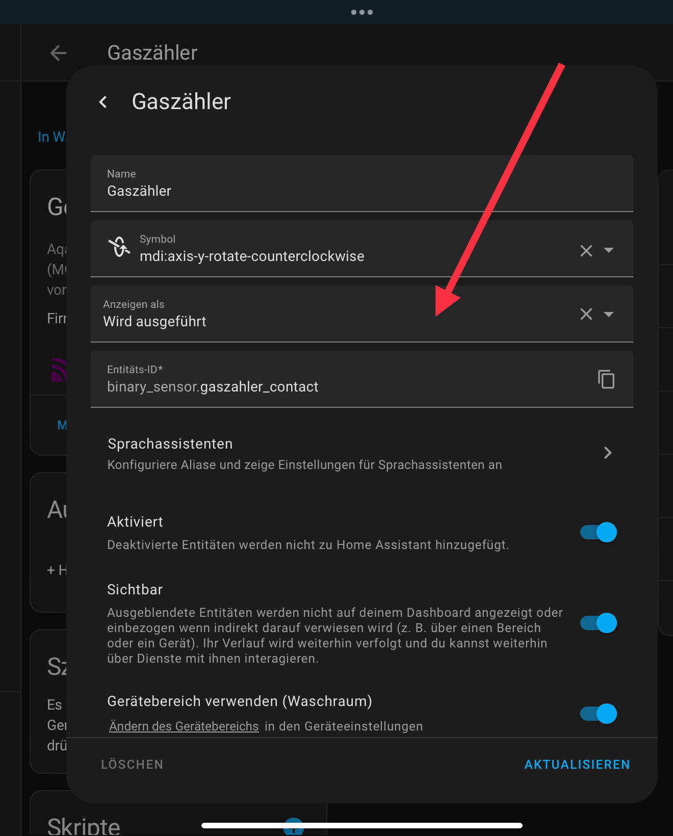

Genau wie @djeeens geschrieben hat (diese Video hilft)
Änder den Kontakt zum wird ausgeführt
Helfer (und Rest) wird in dem Video erklärt

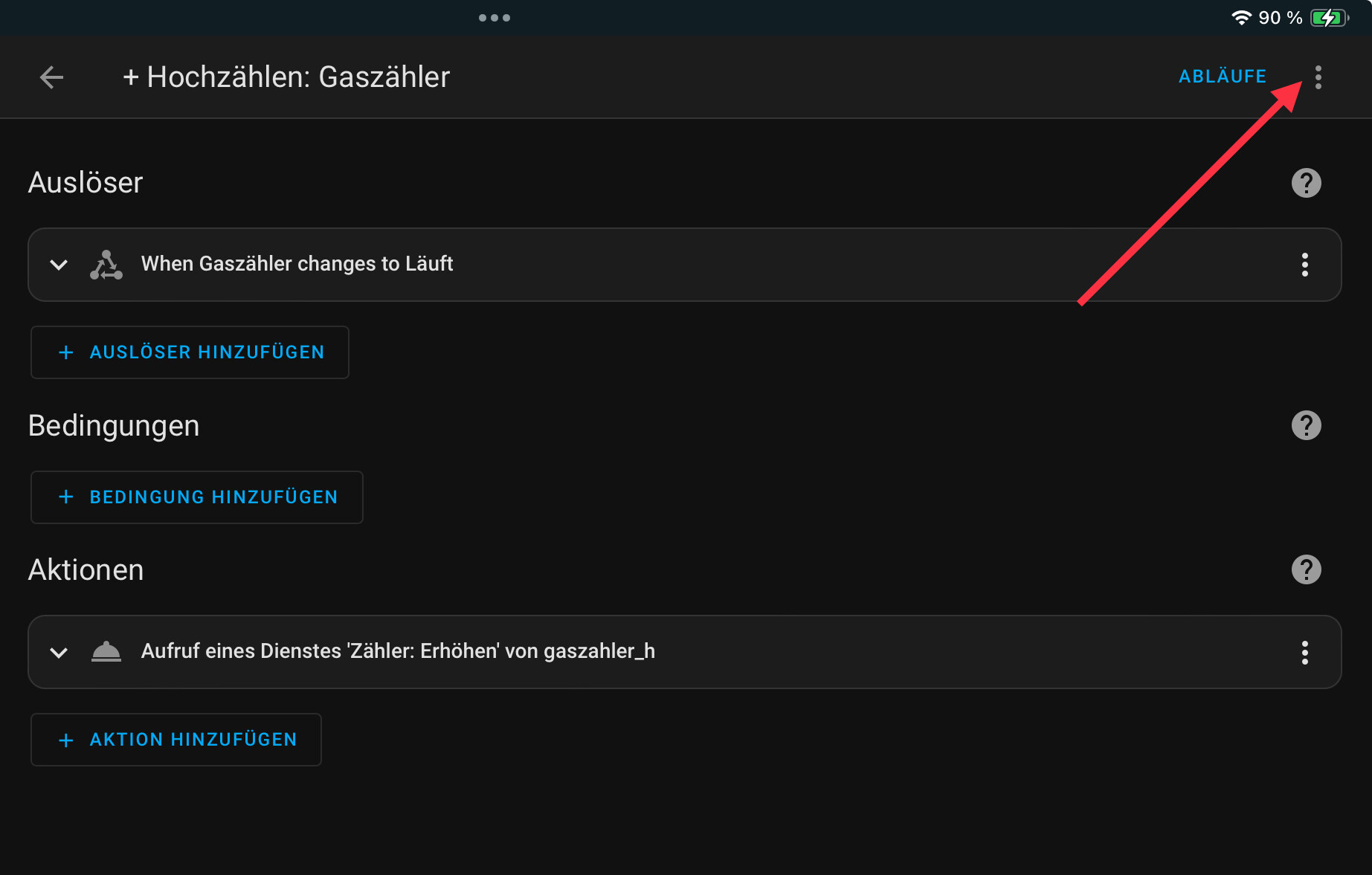

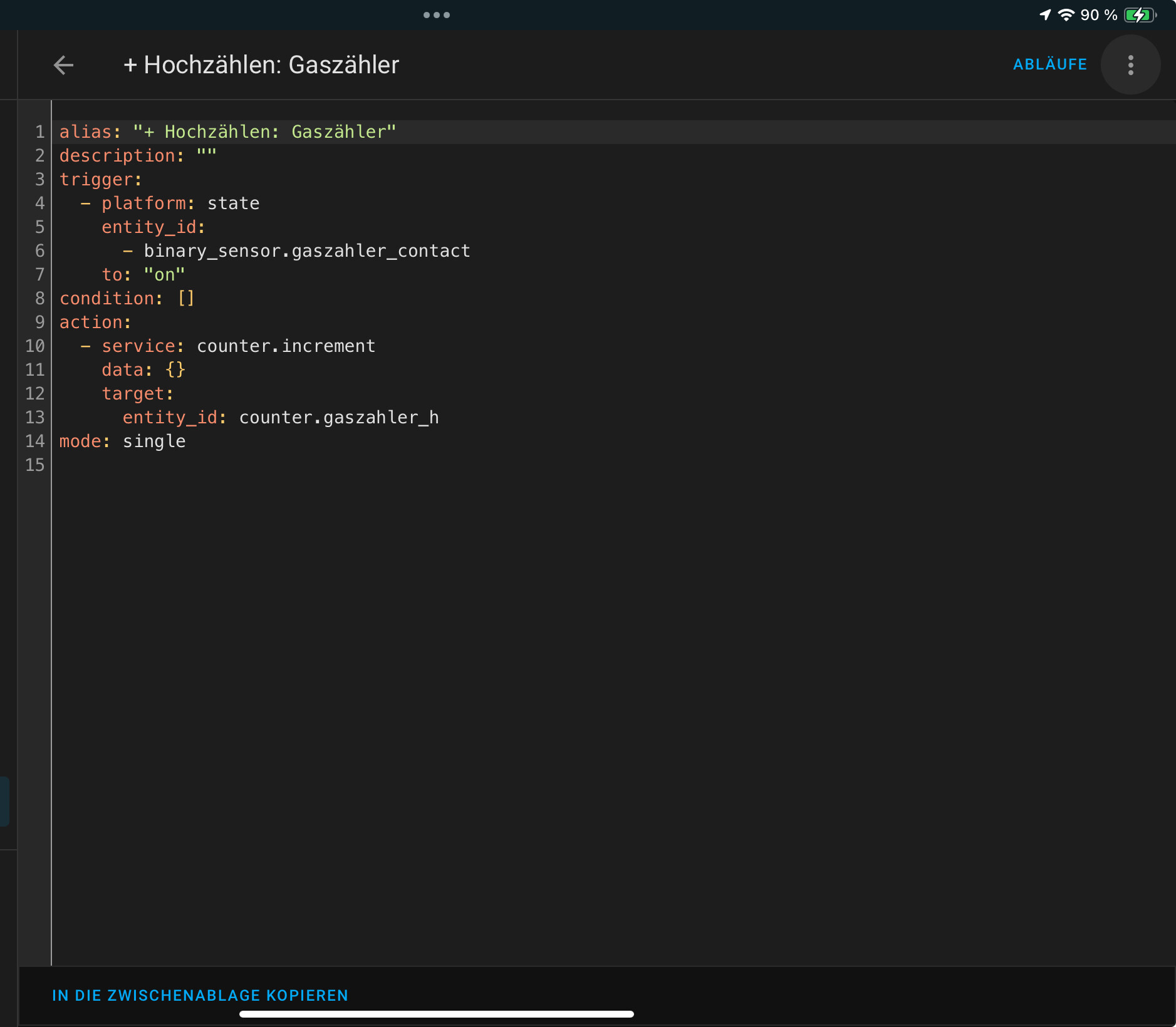

Hier noch meine Automation …
alias: "+ Hochzählen: Gaszähler"
trigger:
  - platform: state
    entity_id:
      - binary_sensor.gaszahler_contact
    to: "on"
condition: []
action:
  - service: counter.increment
    data: {}
      entity_id: counter.gaszahler_h
Kommt das in die config.yaml oder direkt in der Automation? Ich weis vielleicht eine blö… Frage aber so fit bin ich noch nicht mit HA. Meine Automation sieht ein wenig anders aus
Executed: 19. Dezember 2023 um 19:01:53
Result:
params:
domain: counter
service: increment
service_data: {}
entity_id:
- counter.gaszahler
running_script: false
data: {}

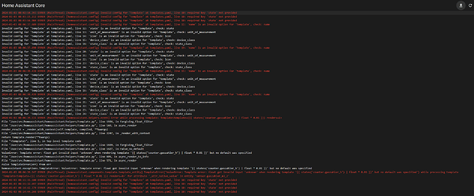

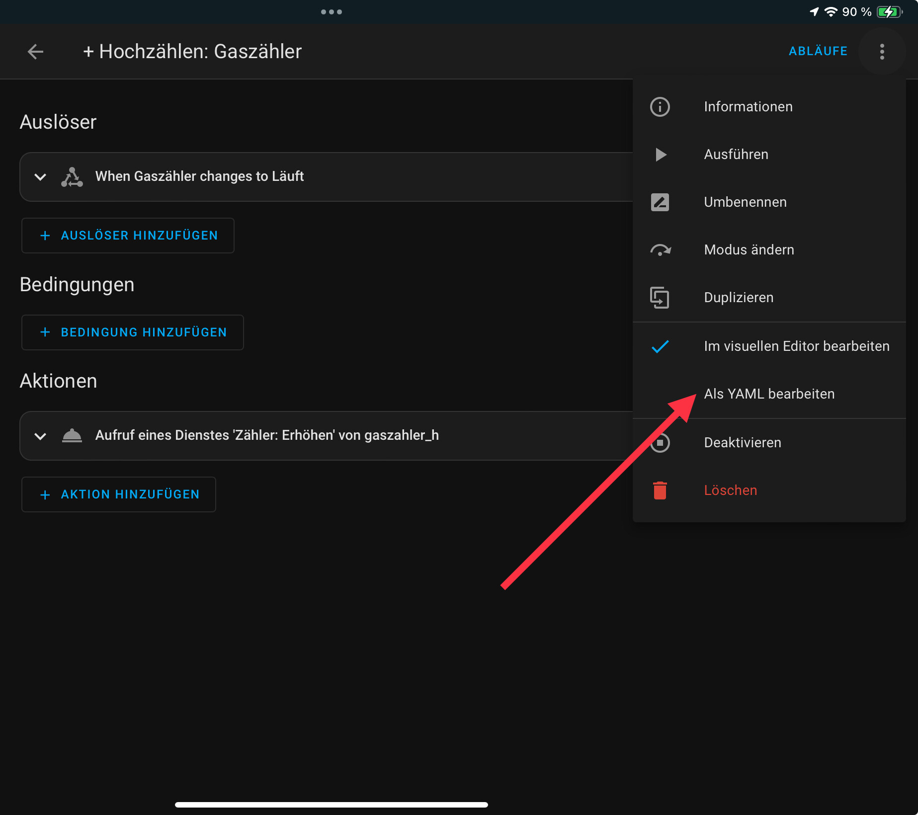

deshalb bin ich ein wenig am zweifeln. Wenn ich das in der config eintrage bekomme ich Fehlermeldungen.

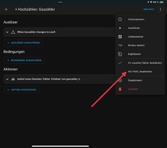

In Automation (als yaml bearbeiten)

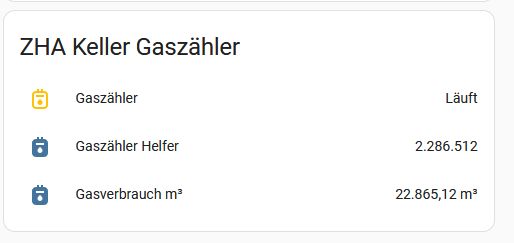

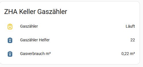

So alles wieder neu und es scheint zu funktionieren, aber nur scheinbar. Ich hab den Kontakt noch auf dem Tisch liegen damit ich besser testen kann. Dabei hab ich folgendes festgestellt:
gas001
Das ist das was nach der Installation und nach dem Anfangswert setzen zu sehen ist. Wenn ich dann den Kontakt mehrmals auslöse, dann kommt folgendes:
gas002
Also er fängt willkürlich an zu zählen. Woran das liegt egal ob ich HA neu starte oder was ich auch mache es passiert immer das gleiche.
Noch ein Zusatz. Ich finde einfach nicht wo der Zählerwert hinterlegt ist denn wenn ich in der yaml Datei wieder den richtigen Wert eingebe wird er im Dashboard wieder so angezeigt, aber so bald der Kontakt schliesst wird wieder bei dem alten Wert, also 22 oder 0,22 m, wietergezählt, mitlerweile durch das Testen bin ich da bei 112. Leider weis ich nicht wo das hingeschrieben wird so das man das löschen könnte oder den richtigen Wert dort eintragen.
ein weiterer Fortschritt. Ich hab die Einstellung jetzt richtig und der Zähler zählt so wie er soll. Der Fehler war wie immer vor dem PC. nach einem Neustart wurden die Werte richtig übernommen. Den Fehler den ich jetzt noch hab ist das der Fensterkontakt wohl bei meinem Gaszähler nicht so richtig funktioniert. Der Kontakt schliesst nicht so wie er soll, also gar nicht. Ich vermute mal das der Zähler wohl keinen so guten Magneten hat, denn wenn ich mit einem vom Fensterkontakt bis auf 2 Zentimer rankomme schliesst der Kontakt und zählt. Jetzt müsste man mal einen anderen Sensor oder Kontakt testen, ob das überhaupt funktioniert.

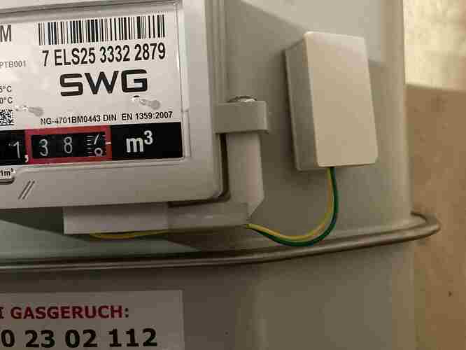

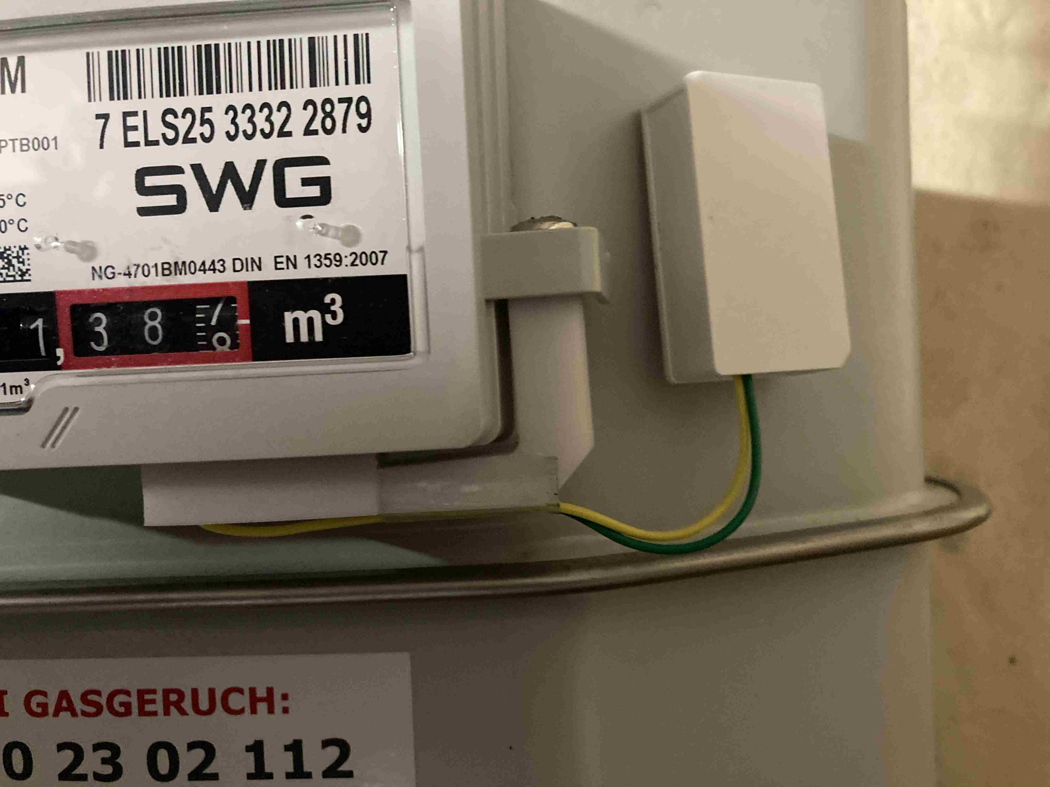

Noch ein Nachtrag. Meine Hardware sieht jetzt so aus:
Nachdem meine Versuche mit dem Aqara Sensor direkt fehlgeschlagen war wegen der Reichweite, hab ich den Kontakt vom Aqara in einem 3D gedrucktem Gehäuse eingebaut und von Sonoff den Fenstersensor im originalen Gehäuse verwende. Bei dem Sonoff musste ich dann den Kontakt auslöten und den anderen über Kabel anschliessen.
Der Link zu dem Druckteil:

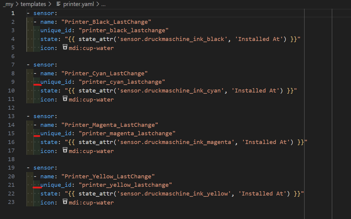

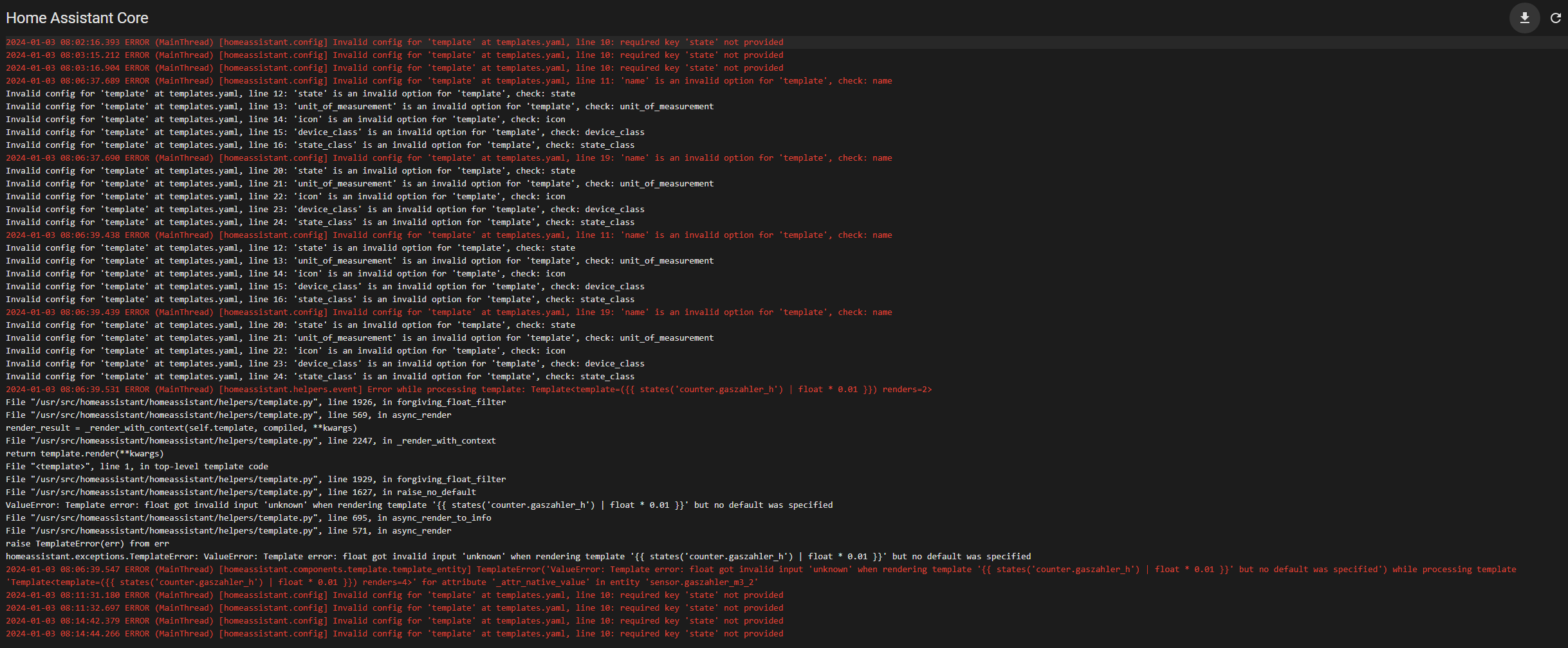

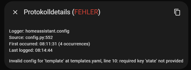

Ich bin ganz neu im HA Segment und habe Probleme bei der Gaszähler Integration mit dem Aqara Sensor.Die Zählung selbst funktionert super nur die Umrechnung der Werte in m³,kwh oder Euro nicht.Diese sind immer nicht verfügbar.Anbei einige Bilder
Screenshot 2024-01-03 082635
Screenshot 2024-01-03 082758
Du hast Formatierungsfehler, Zeile 1 müsste unter Zeile 3 und das Minus weg, bei Zeile 11 und 19 auch
bei mir sehen solche Sensoren so aus:
