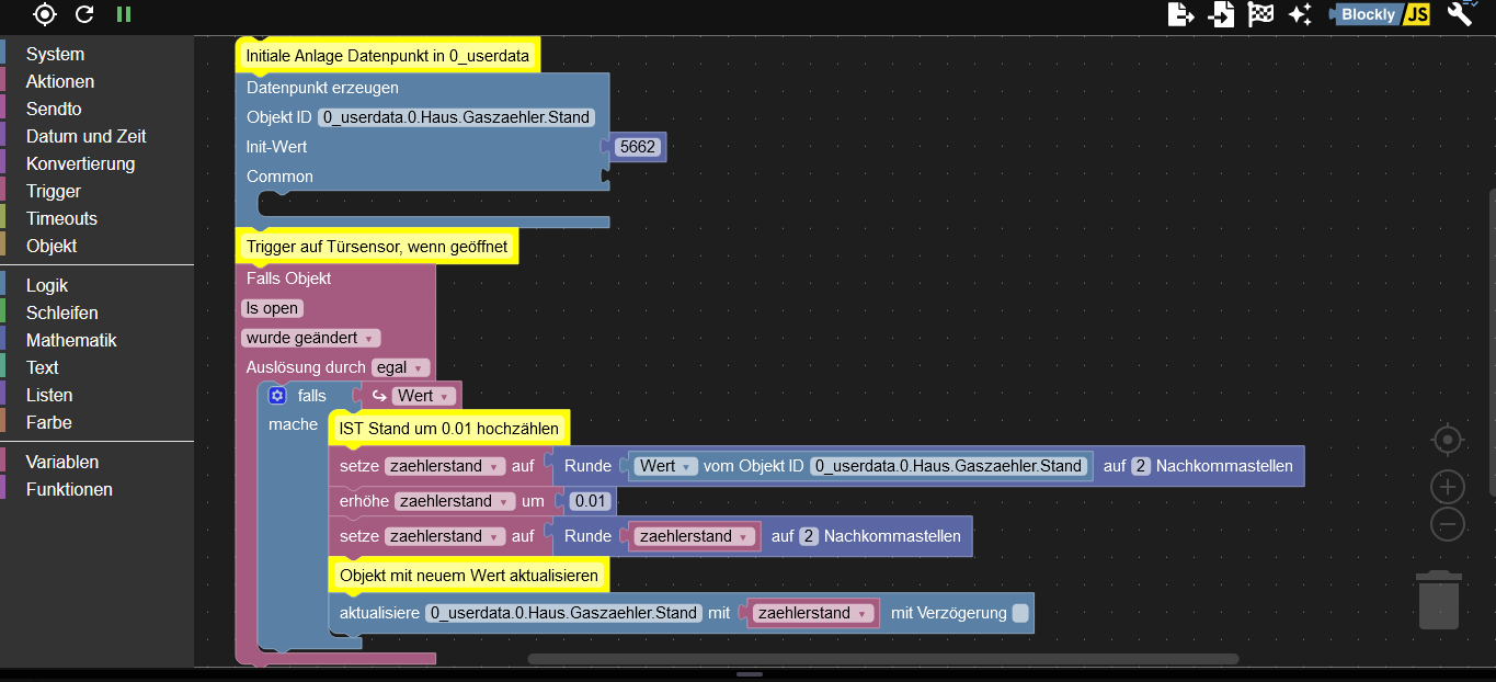

Kannst den Scriptcode hier einmal posten?

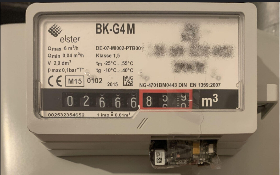

Könntest Du auch ein Foto machen. Ich hab so eine Konstruktion noch nicht gesehen. Den Aqara Fensterkontakt nutze ich auch.
Guten Abend Bacardi,
hier mein Script als Screenshot aus dem Iobroker:
Grüße,
Allgäu

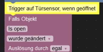

Hi, 3 Fragen zu dem Blocky Script.
  • “Auslösung durch egal”: Heißt dies, daß das Script bei wirklich jeglichem Statuswechsel (on, off, unknown, unavailable) um 0,01 erhöht?
  • am Ende “mit Verzögerung”: Was bedeutet das? Ich tippe nichts aber ich frage lieber
  • wie oft zählt so ein Gaszähler (sry, ich hab kein Gas und das mit dem Türsensor als Taktgeber kannte ich noch gar nicht. Hinter meiner Frage steckt der HA Ansatz: Ein Trigger Based Template Sensor (wenn sehr oft) oder reicht eher eine Automatisation, die einen Helfer hochzählt (wenn Änderungen überschaubar))
Nein nur wenn Status von geschlossen auf offen
Haken bei Verzögerung ist nicht gesetzt —> keine Funktion
Er zählt immer um 0,01 hoch —-> d.h. Der Gaszähler steht auf z.B. 5662, dann kommt die Statusänderung vom Aqara (geschlossen auf auf)
dann ist der neue Zählerstand 5662,001
usw.

Ich weiß, daß ist Kleinkrämerei aber ich finde es muß nicht immer gleich ein Template Based Trigegr sein. Bei Änderungen > 1 pro Minute reicht eine Automatisation, die einen Zähler hochzählt. Ob das bei ihm so ist, hängt sicher vom Verbrauch ab.
Ich hätte aus Interesse gerne mal ein Foto gesehen von so einer Aqara Umsetzung.

Sicher?
Screenshot 2025-01-16 223421
Oder nur von ON nach OFF aber was ist wenn ON zu UNAVAILABLE?
Anderseits, so oft passiert das auch nicht, das wäre dann halt nur eine Meßungenauigkeit.
was macht den Unterschied?
Du hast recht … ist anders rum :wink:
aber eigentlich egal
Foto :
