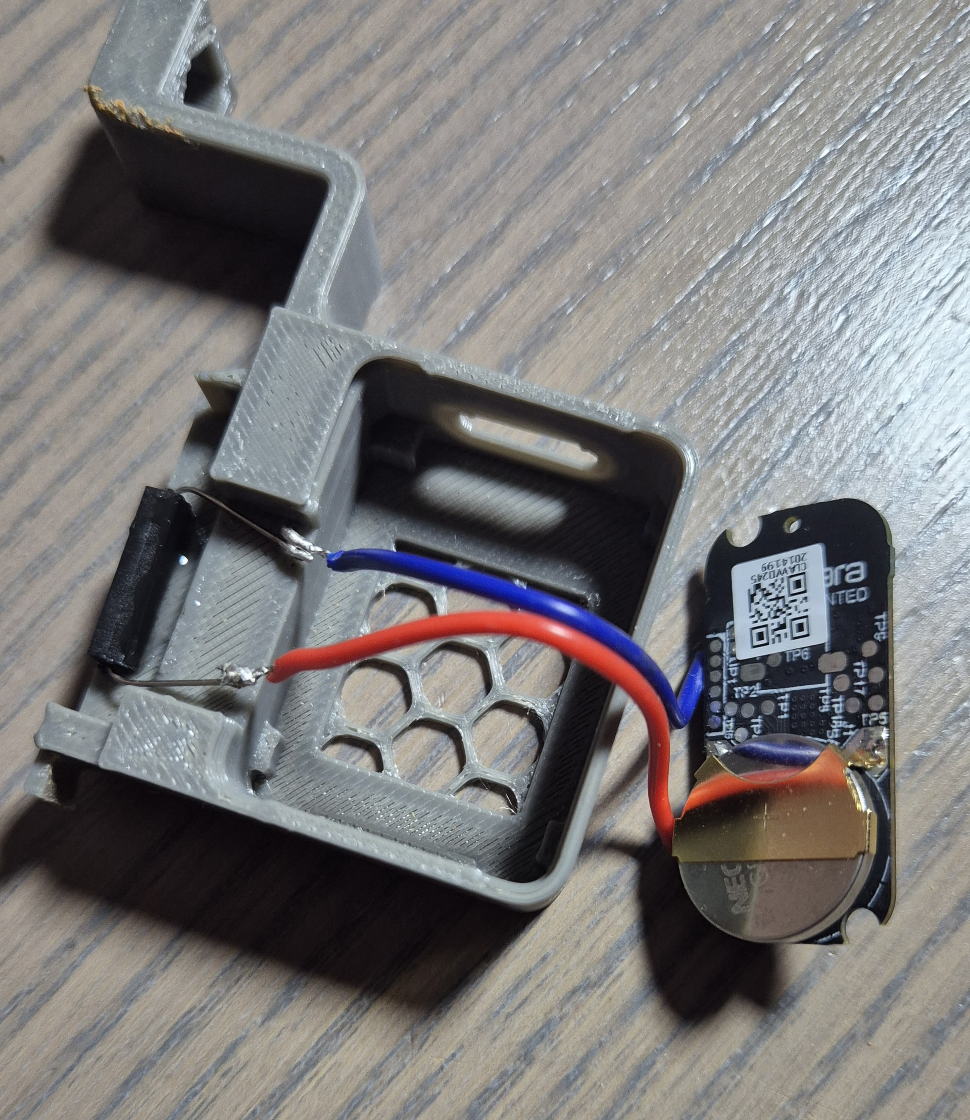

ich kann ja mal meine ersten Schritte teilen:
  1. Zerlegten AqaraSensor (Platine) am Gaszähler montieren.
    Am besten mittels 3D-Druck Halter (siehe auch NG3D.de)
  2. Für ausreichend Signalweiterleitung aus dem Keller sorgen, bei mir über einen Sonoff-Zigbe 3.0 Plus Dongle, den ich mit einer Router-FW (GitHub) geflasht habe.
  3. Den Aqara Sensor über Z2MQTT in HA anlernen.
  4. Die Entität des Sensors (Geöffnet/Geschlossen) überprüfen.
  5. Zähler erstellen, der den Wechsel von Geöffnet/Geschlossen um 1 erhöht.
  6. Automatidsierung erstellen, die mittels Zählers und des Faktors für Kubikmeter Gas umrechnet (bei meinem Gaszähler eine Umdrehung gleich 0,01 Kubikmeter)

kannst du was zu deinem technischen aufbau sagen? Mein Reed Kontakt schaltet nicht

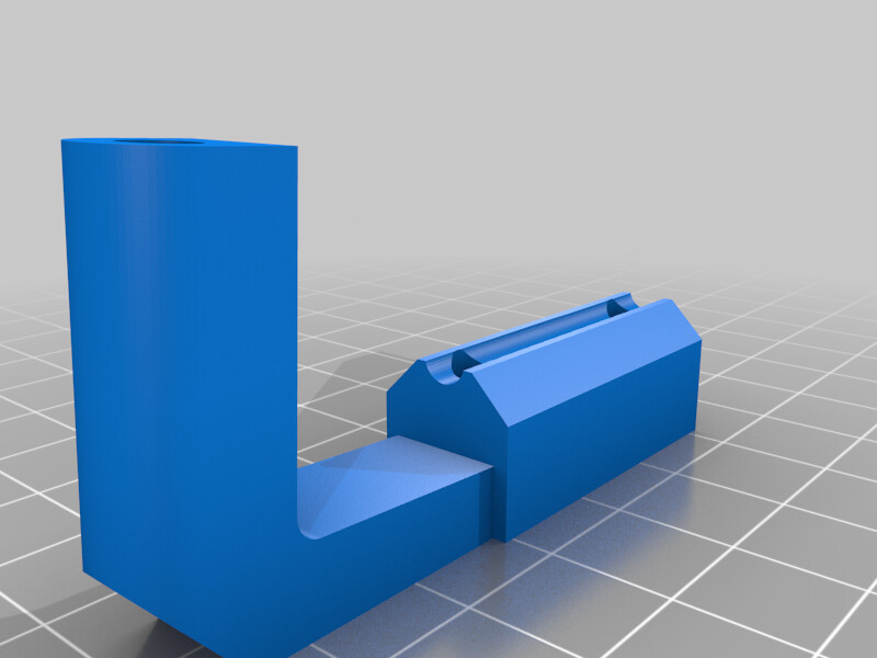

Hi, der dürfte falsch positioniert sein. Ich verwende einen Aqara Fensterkontakt, wo ich den Kontakt ausgelötet hab. Andere gehen auch aber die sollten mit dem Glaskontakt sein, ist am einfachsten. Das Druckteil ist dieses:
Die Druckdatei:
Sensor
