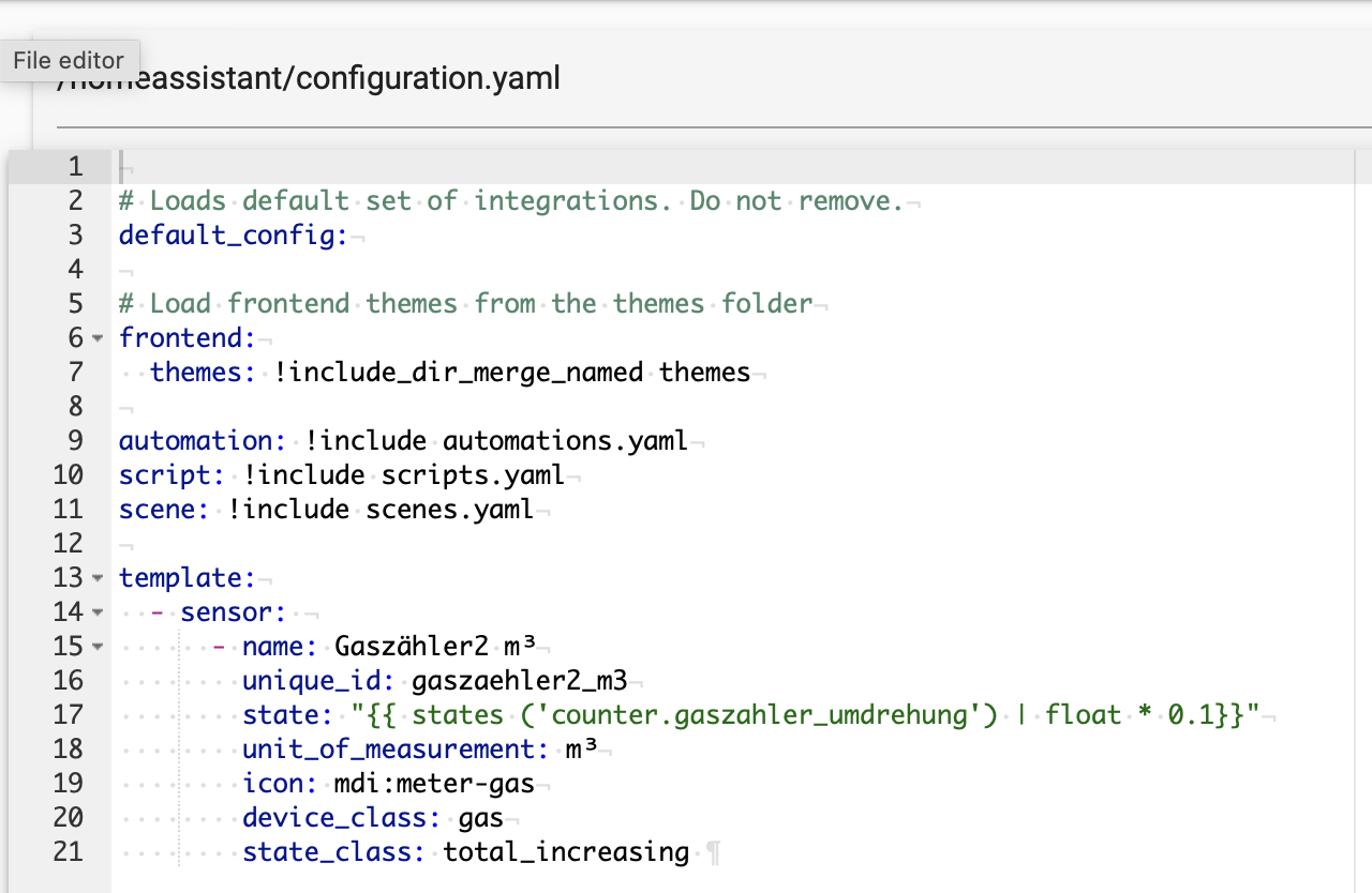

Danke für den Tipp. Habe das nun geändert. Anbei ein paar Screenshots.
Und sollte das dann als Entität auftauchen, wenn ich auf “Konfiguration prüfen” geklickt habe (da steht dann, dass die Konfiguration nicht den Start von HA verhindert) und dann auf “Alle YAML Konfigurationen neu starten” geklickt habe und dann ein grüner Haken erschienen ist?
Mir ist leider das ganze Thema der Programmierung in YAML noch etwas schleierhaft. Fehlt mir da irgendwie ein Arbeitsschritt? Bei mir taucht auf jeden Fall leider keine neue Entität auf :frowning:
Oder missverstehe ich das generell? Ich dachte, dass ich mit diesem Script quasi eine neue Entität “baue”, die dann auch in den Entitäten sichtbar ist. Oder denke ich generell falsch?
Es ist natürlich sehr geil, wenn du - während ich gerade antworte - deinen Text wieder änderst und meine Antwort dadurch unsinnig wird, sodass ich wieder von vorn anfangen kann.
Du sollst nicht einfach einen Teil meines Codes stumpf kopieren, zumindest nicht den unteren Teil, weil er auf MEINE Sensoren angepasst ist.
Wenn dein Zähler counter.gaszahler_h heißt, macht es wenig Sinn, in deinem Code auf einen bei dir nicht vorhandenen counter.gaszahler_umdrehung Bezug zu nehmen, den es nicht bei dir, sondern nur bei mir gibt.
Wenn dein Zähler der counter.gaszahler_h ist, dann muss der Code wie ganz oben von mir bereits gezeigt heißen:

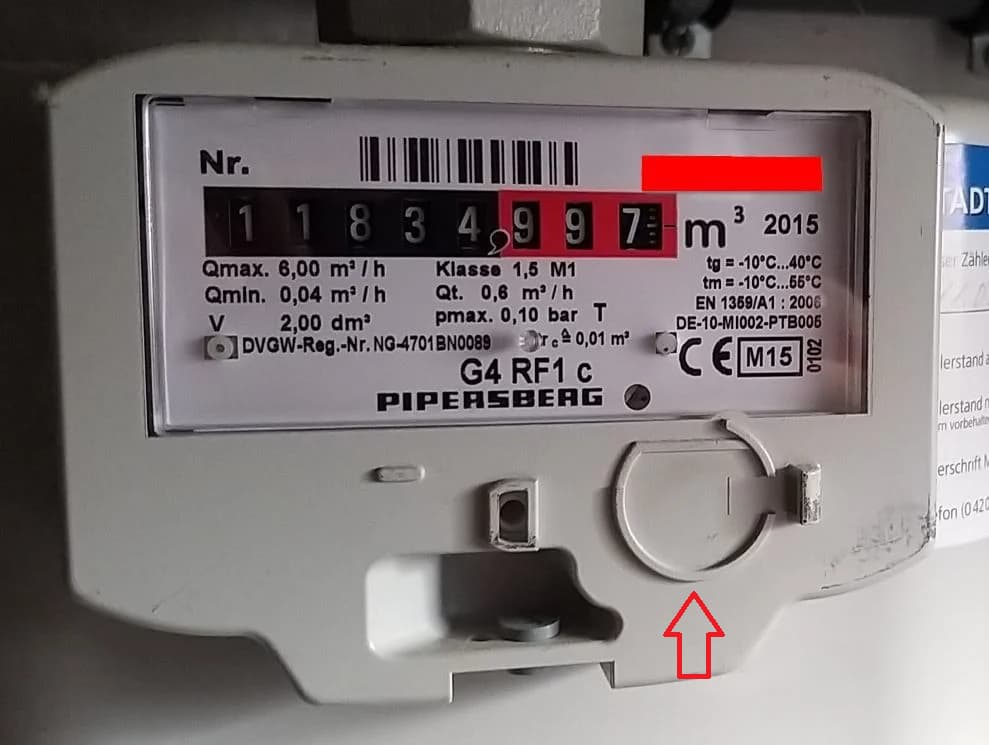

also ich habe das ganze, wie im Video beschrieben, über einen Impulssensor an einem Gaszähler G4 RF1 c montiert und integriert.
Soweit so gut.
Jedoch habe ich ein Problem damit den Sensor korrekt an meinem Gaszähler G4 RF1 c zu positionieren.
Innerhalb dieser Einkerbung bekomme ich heute ein Signal (anscheinend korrekt positioniert) jedoch am nächsten Tag wieder nicht. Dann muss ich den Sensor wieder innerhalb der Einkerbung verschieben um ein Signal zu erhalten.
Hat das Problem vielleicht noch jemand gehabt?

Vielen Dank für das Angebot, jedoch kann ich, wegen meines Zählers, die Informationen aus dem Gaszähler nicht mit einem Reed-Kontakt auslesen.
Ich muss einen Impulssensor (12mm Durchmesser) in der Einkerbung positionieren.
