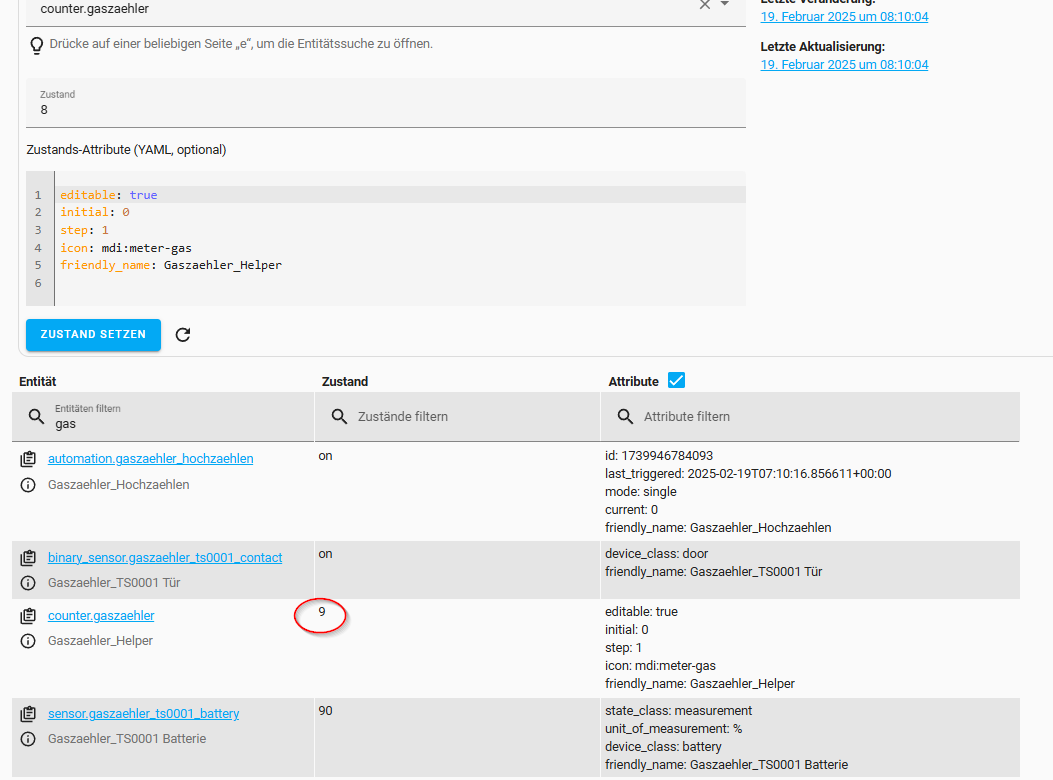

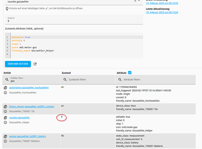

Der Kontaktsensor ist schon am Gaszaehler, zaehlt auch jede Runde mit.
Der Helper startet mit dem Wert 0… jede Runde +1

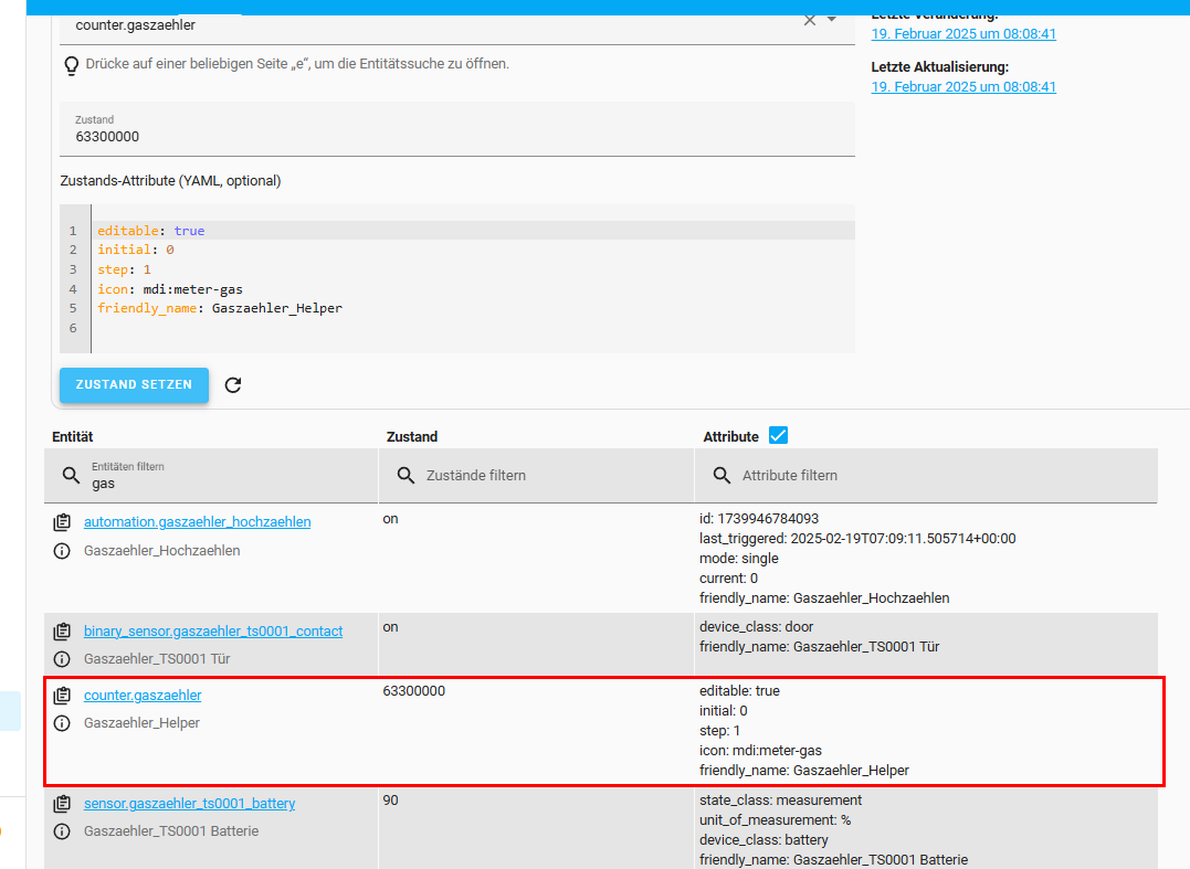

In dem Video wurde der Zustand auf Wert X angepasst. Das klappt bei mir nicht. Ich kann den Werte ändern, aber sobald der Zaehler einen Impuls sendet, springt der Wert wieder auf den alten Zustand zurück.
Hier geändert:
Und hier 10 Sekunden später:

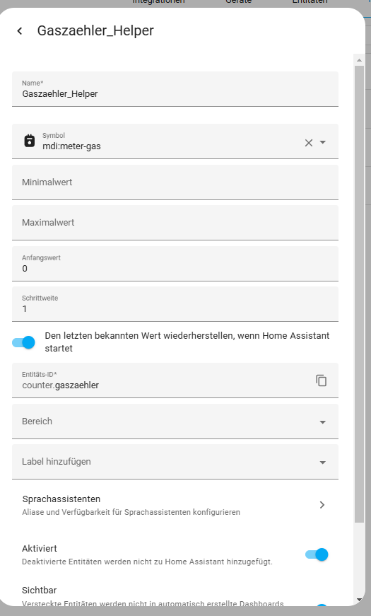

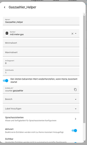

Hier mein Helper:

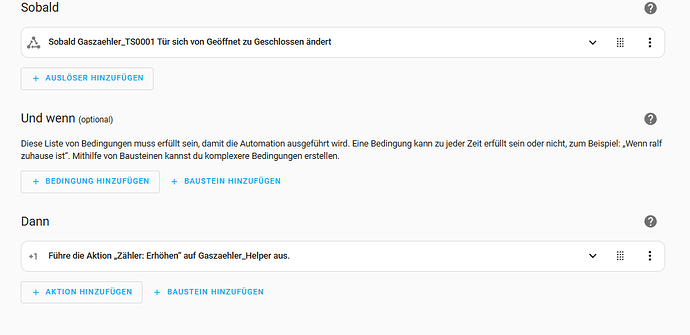

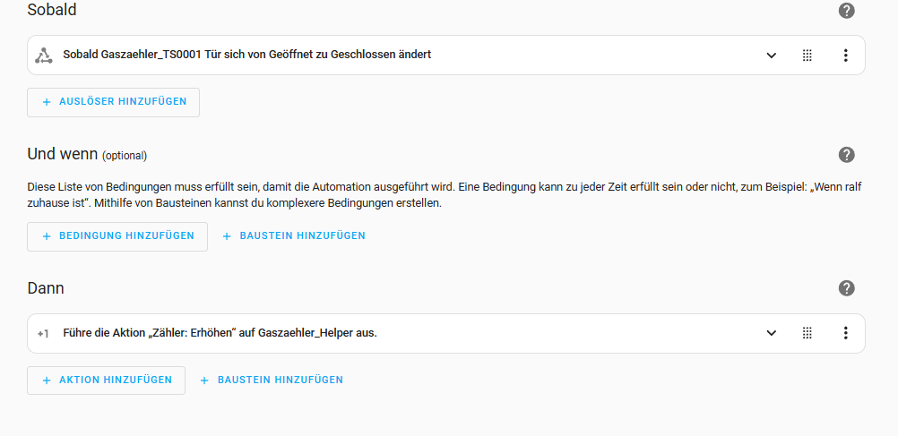

Hier die Automatisierung:

Daher hatte ich an anderer Stelle bereits empfohlen, anstelle des Zustands des Geräts den Zustand der Entität abzufragen, und zwar genau auf die Änderung von “offen” zu “geschlossen” (oder wie auch immer der Zustand reportet wird) bzw. umgekehrt. Ansonsten wird bei einem Neustart von HA immer der Zustand “unbekannt” gesetzt und löst meist eine Zählerabweichung aus.

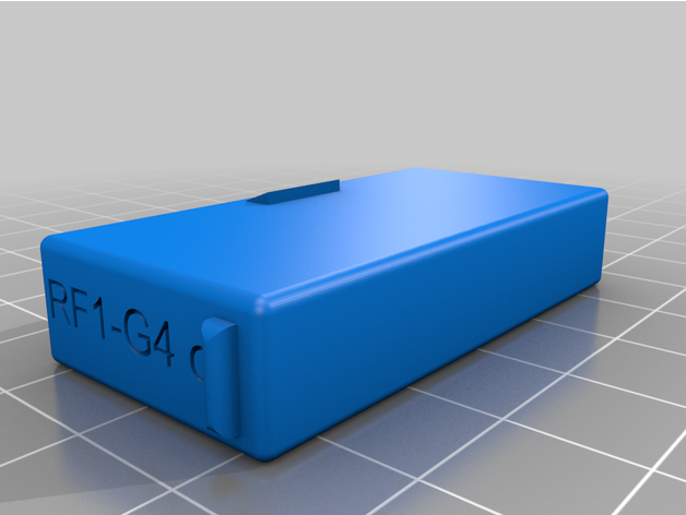

Für den verbreiteten Gaszähler von G4 RF 1(Schlumberger und diverse baugleiche Anbieter) kann ich darüber hinaus dieses 3D-Printer Gehäuse empfehlen:
Da gibt’s ja einige, aber dieser hat bzgl. der Positionierung für obigen Zähler mit (0,1m3 Auflösung, 1 Imp./0,1m3) sofort funktioniert.

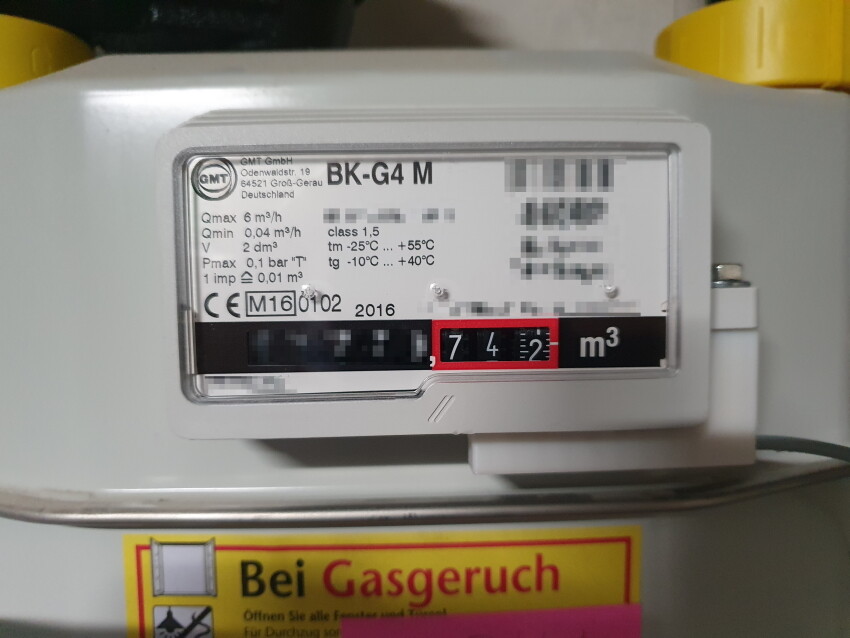

Bei meinem Gaszähler löst der Kontakt aus, wenn der Zähler an der zweiten Nachkommastelle von 6 auf 7 springt, also z. B. von 1.000,169 auf 1.000,170. In der Auswertung / Umrechnung in HA wird dann eine Umdrehung gezählt, die 0,1 m³ Gasverbrauch bedeutet. Klingt erst einmal komisch, es ist aber in der Gesamtbetrachtung nicht erheblich, wenn der Zähler in HA immer ein wenig früher die erste Dezimalstelle wechselt als die analoge Anzeige am Gaszähler.

Dank Dir. Ich versuchs erst mal mit kleben. Hab den Bk-G4 wo das drunter kommt sozusagen.

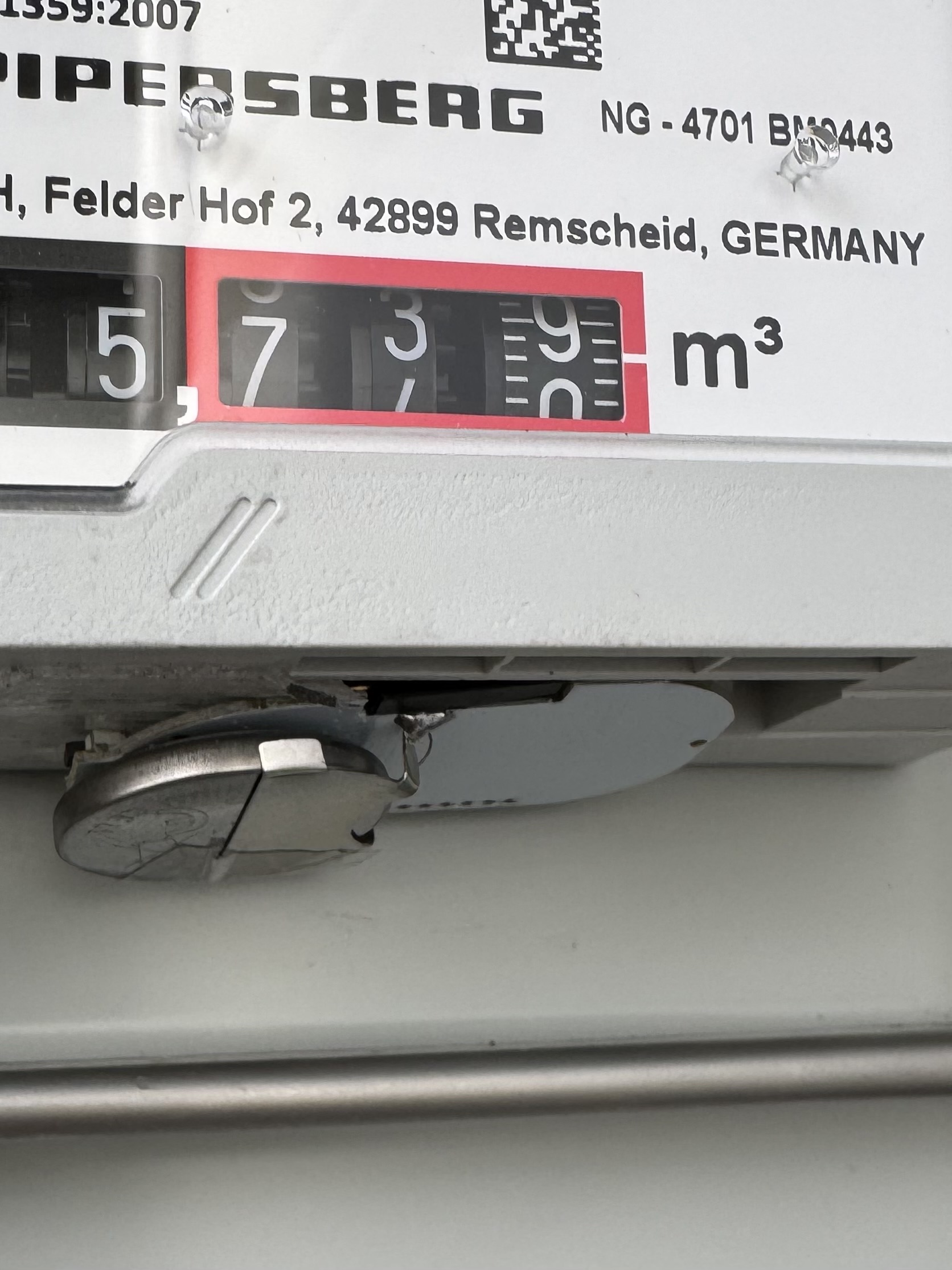

Dank Euch…Hab das Gefühl, der löst nur aus, wenn ich ihn fest drücke und halte. Sobald er geklebt ist, klappte anscheinend nicht mehr

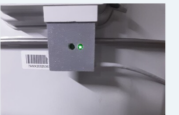

So sieht das normalerweise aus:
Dann sitzt der Kontakt an der richtigen Stelle.
testen kannst du den sensor ja auch mit einem magneten
Danke-jetzt läuft es
