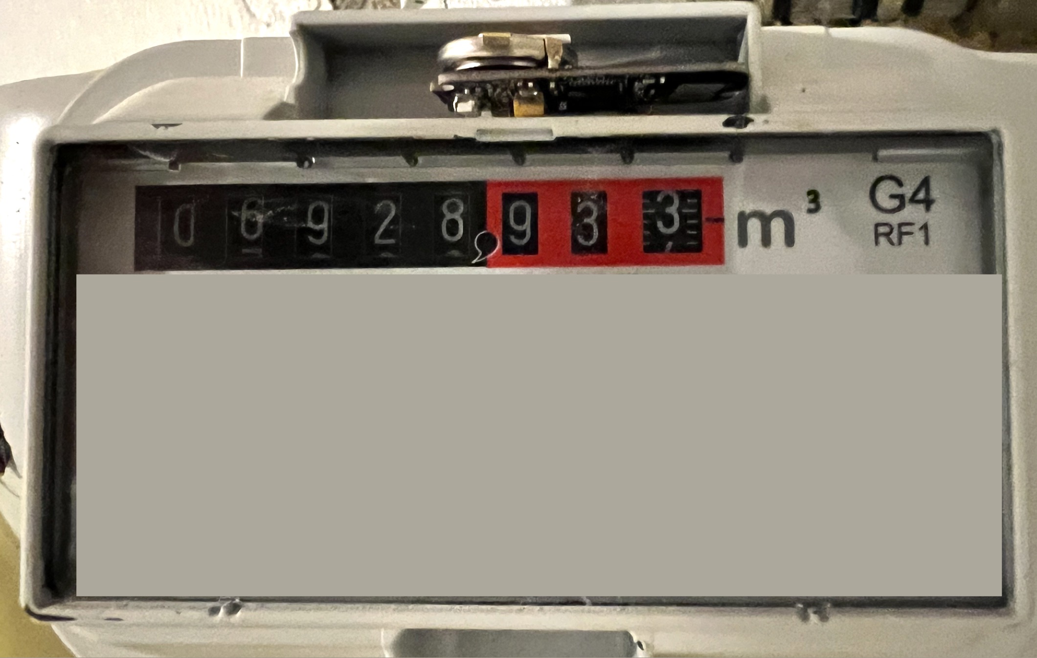

Huhu :slight_smile: Ich hab hier noch einen Türsensor von Aqara rumliegen. und wollte mal fragen, wie du Ihn genau angebracht hast :slight_smile:
LG Theo
Ich habe das Gehäuse entfernt und habe ihn einfach in den Schlitz gelegt, so wie in diesem Bild. Nur das ich die Platine etwas festgeklebt habe
PS: hängt natürlich von deinem Gaszähler ab, wo der Sensor hin muss
