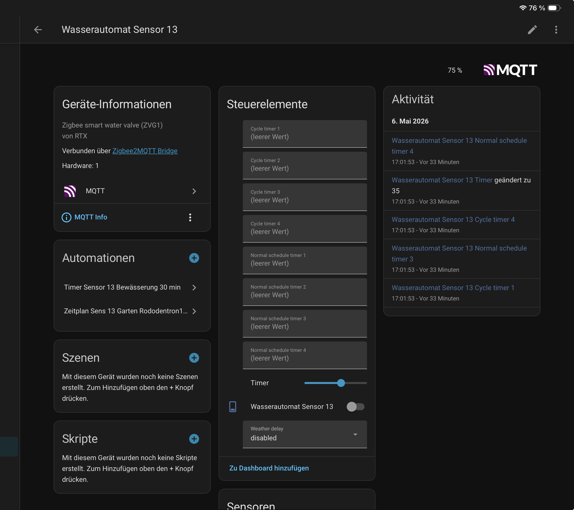

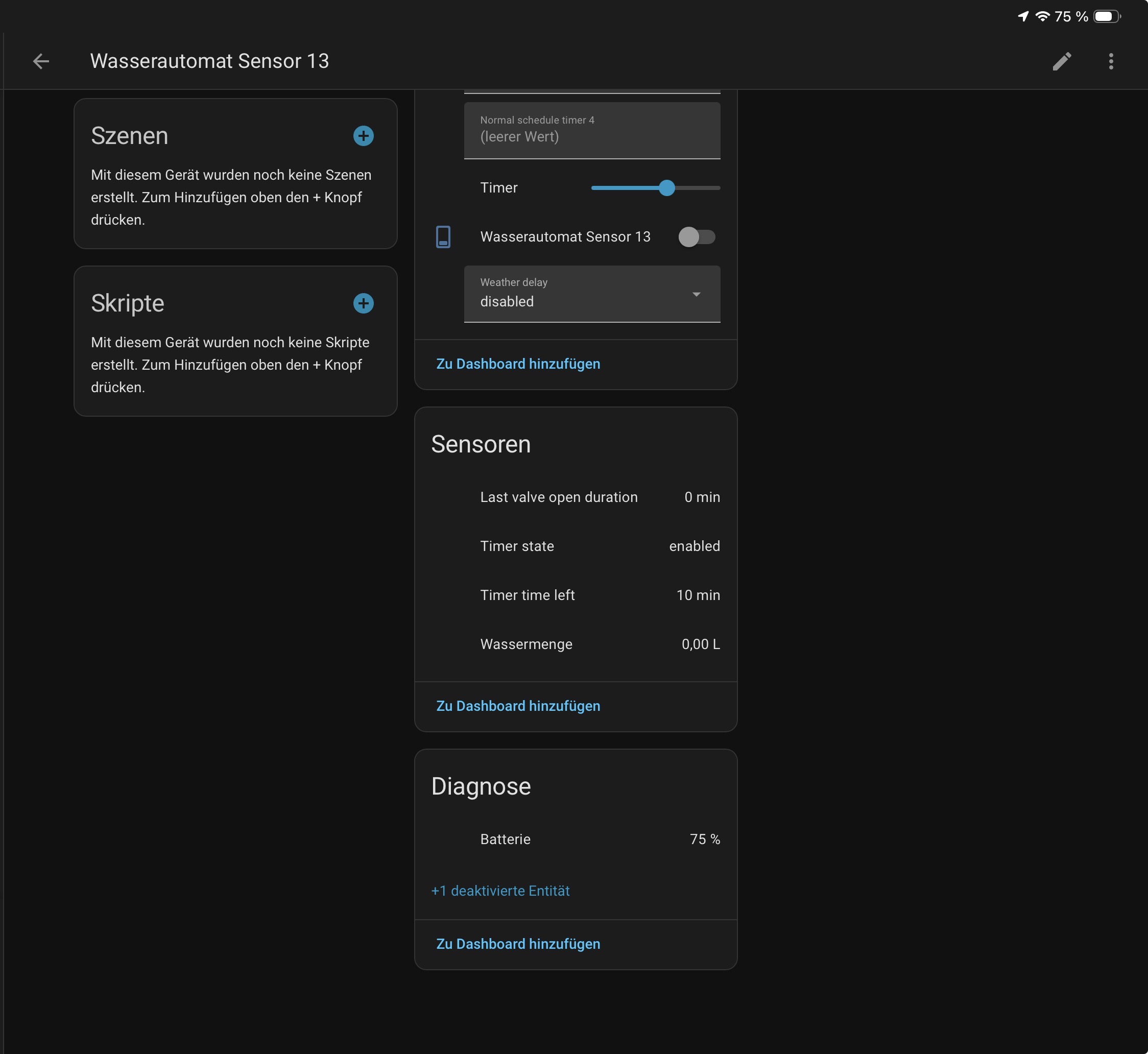

Das ist nur das Dashboard, ich würde gerne die Geräteseite sehen.
So in der Art
Dann habe ich das warscheinlich falsch verstanden. Ich versuche es mal damit.
Jetzt noch der Rest

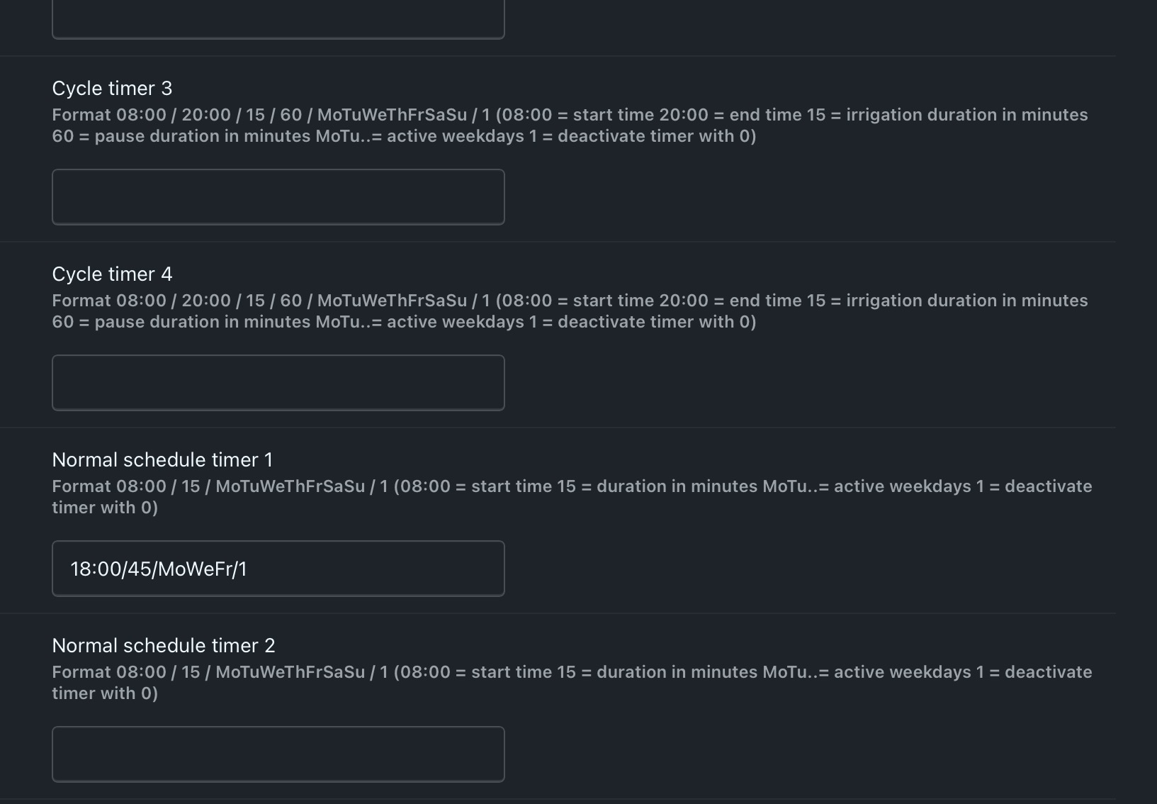

Mit welchen Steuerelementen hast du versucht die Bewässerung zu steuern ?
Kannst du bitte noch jeweils einen Screenshot von einem angeklickten Steuerelement ‘Cycle Timer’ und ‘Normal Scheduler’ zeigen damit man sieht was sich dort einstellen lässt ?
Ich habe mal einen Eintrag gemacht um zu zeigen wie das aussieht. Vorher hatte ich alles gelöscht so das das mit der erstellten Automation nicht kollidiert. Habe gerade den ersten Automat ausprobiert. Start war 18:00. Auf dem Dashboard war zu sehen Gerät ( automation) war eingeschaltet, aber das Gerät nicht. Keine Ahnung was das wieder ist. Hier erstmal der Screenshot.

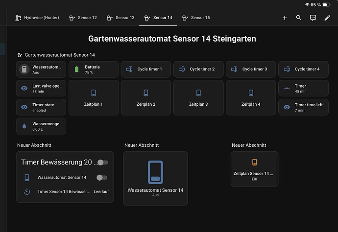

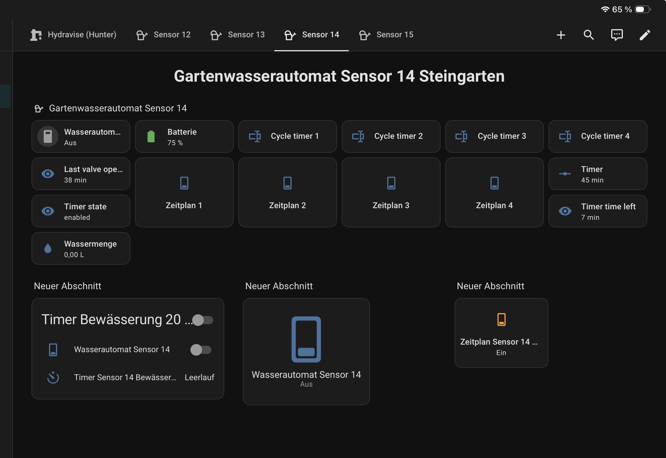

Ich habe jetzt noch einen Screenshot gemacht. Ab 19:00 schaltet der nächste Automat ein. Es ist zu sehen das meine erstellte Automation eingeschaltet hat, nur der Automat nicht. Vielleicht legt es an der Auswahl der Entität. Ich habe jeweils einmal Entität und einmal Gerät ausgewählt. Nur im Gerät passiert nichts. Danke für den Link, das lese ich mir später mal durch.

Okay im Gerätefenster im ersten Screenshot hast du ja Den Schalter Wasserautomat Sensor 13 ,der im Screenshot auf aus steht.
Wenn du den im Gerätefenster auf on stellst schaltet der Automat dann auf an ?

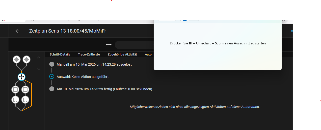

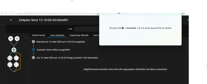

Hallo, heute habe ich noch mal meine “Testautomation” für den Gartenwasserautomat neu aufgebaut. Bei der Erstellung und zwischendurch Auslösung zeigt er mir Erfolgreich ausgelöst an. Wenn ich aber am Ende die Traces auswähle kommt die Antwort keine Aktion ausgeführt. ich werde mal den Code und ein paar Bilder einstellen, vielleicht kann jemand den Fehler erkennen. Eigentlich nur ein Schedule mit ein und einer Laufzeit von 45 min. Dann über Optionen Bedingung Schedule ein dann Aktion Gerät Sensor ein. Bei Schedule aus Aktion Sensor aus. Sollte eigentlich richtig sein.

Wenn du die Automation manuell auslöst , werden die Trigger ignoriert.
Das bedeutet natürlich hier eben auch das keine Aktionen ausgeführt werden da ja keine ID vom Trigger festgelegt wurde.

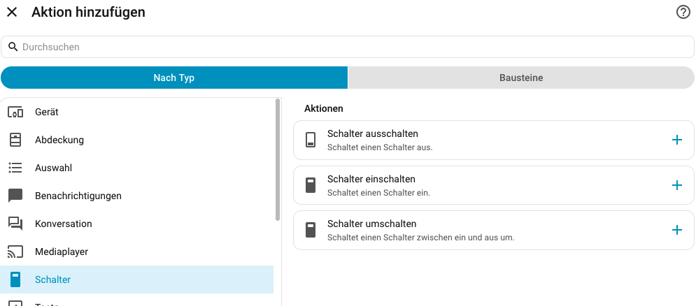

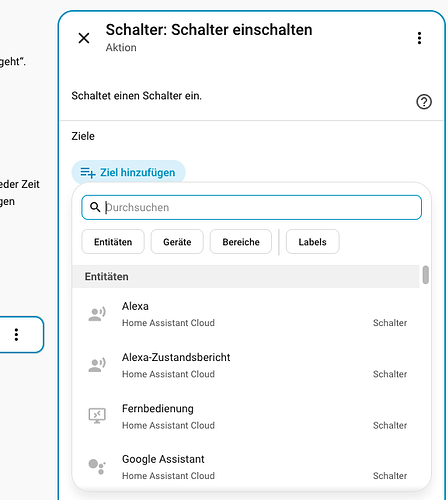

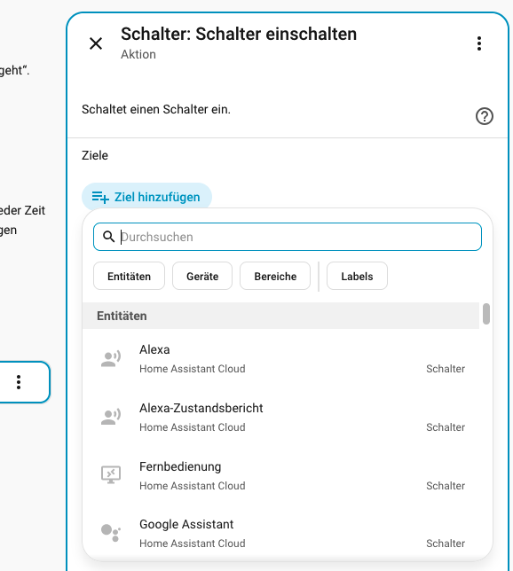

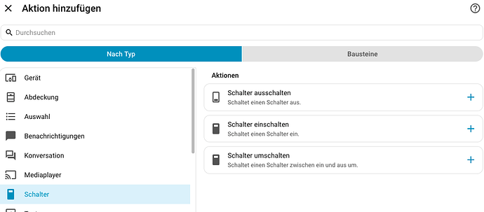

Benutze bitte bei Aktionen nicht das Gerät als Ziel sondern eine Entität .
Hallo @Thomassh , ich hatte ja geschrieben das ich zwei Automationen dafür habe. Die erste als Timer funktioniert. Beim auslösen geht das Gerät an und nach Ablauf aus. In der jetzigen Schedule
Habe ich das so gemacht. Auslöser einmal Zeitplan ein, zweiter Auslöser Zeitplan aus. Als ersten Option habe ich unter Bedingung über die ID Zeitplan ein und als Aktion Gerät einschalten. Als zweite Option unter Bedingung über ID Zeitplan ais7und als Aktion Gerät ausschalten. Wenn ich es in HA simuliere steht Aktion erfolgreich ausgeführt und Gerät geht an und aus. Nur wenn es dann automatisch laufen soll sehe ich im Verlauf das die Automation geschaltet hat. Ist aber nicht aktiv.
Wenn ich das Gerät auf dem Dashboard einschalte funktioniert es auch, Verbindung ist vorhanden.
Das mit Aktion als Entität werde ich mal ansehen. Ich glaube wenn es irgendwann mal funktioniert kann ich das im Schlaf.

Den Grund weshalb deine Testautomation beim manuellen Auslösen nicht funktioniert habe ich dir schon in meiner vorherigen Antwort geschrieben.
