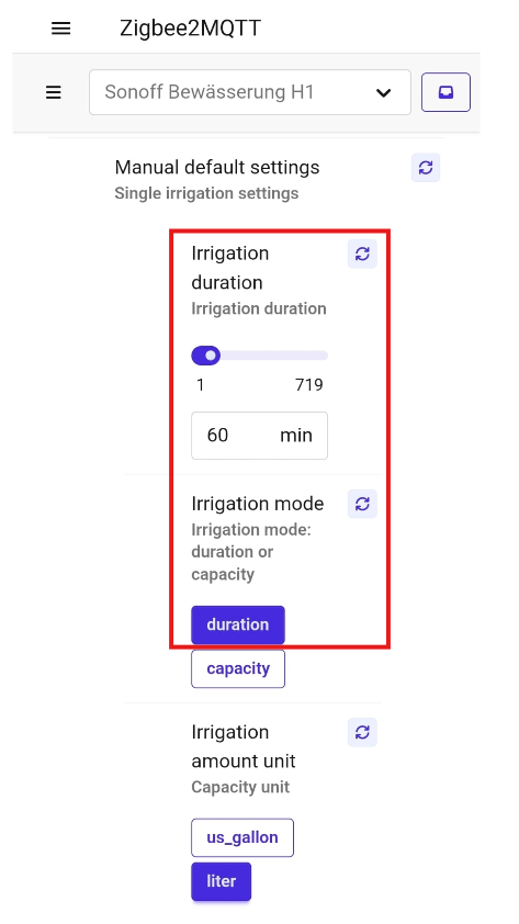

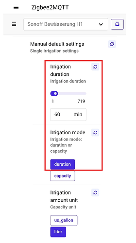

Schau dir in MQTT unter den Expose-Funktionen die Einstellungen bei “Manual default settings” an. Bei “Irrigation duration” hast du sicher 10 Minuten eingestellt. Oder ist es bei ZHA anders?
Die Falle ist, dass das nicht nur bei manuellem Start der Bewässerung gilt. Für den SONOFF ist es manuell, wenn du es über HA steuerst.

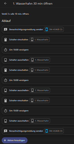

Ich habe mal testweise eine Automation erstellt:
Den Wasserautomaten einschalten, dann 10 min. warten, ihn dann aus und wieder einschalten.
Das ganze dann 6 mal wiederholt, ergibt eine Stunde Bewässerung.
Ist eine Möglichkeit, aber Elegant geht anders !?!

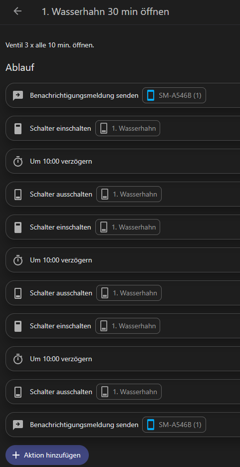

Ich habe das Problem erstmal so für mich gelöst:
  1. Für jeden Sonoff Hydro One Lite habe ich ein script erstellt, welches diesen einschaltet, 10 min. verzögert, dann aus- und wieder einschaltet. Das Ganze 6 x = 60 min. Bewässerung.
  2. Dann habe ich mir unter Hacs den Zeitplaner (Scheduler Card + Component) installiert. Darüber kann ich dann die scripte zeitgesteuert starten lassen.

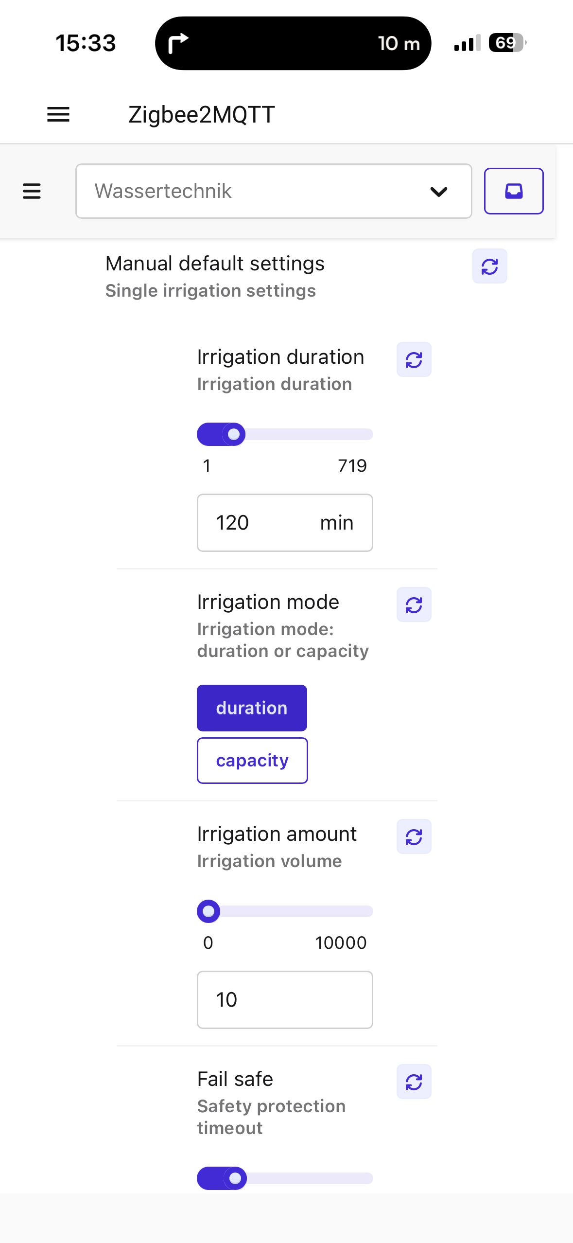

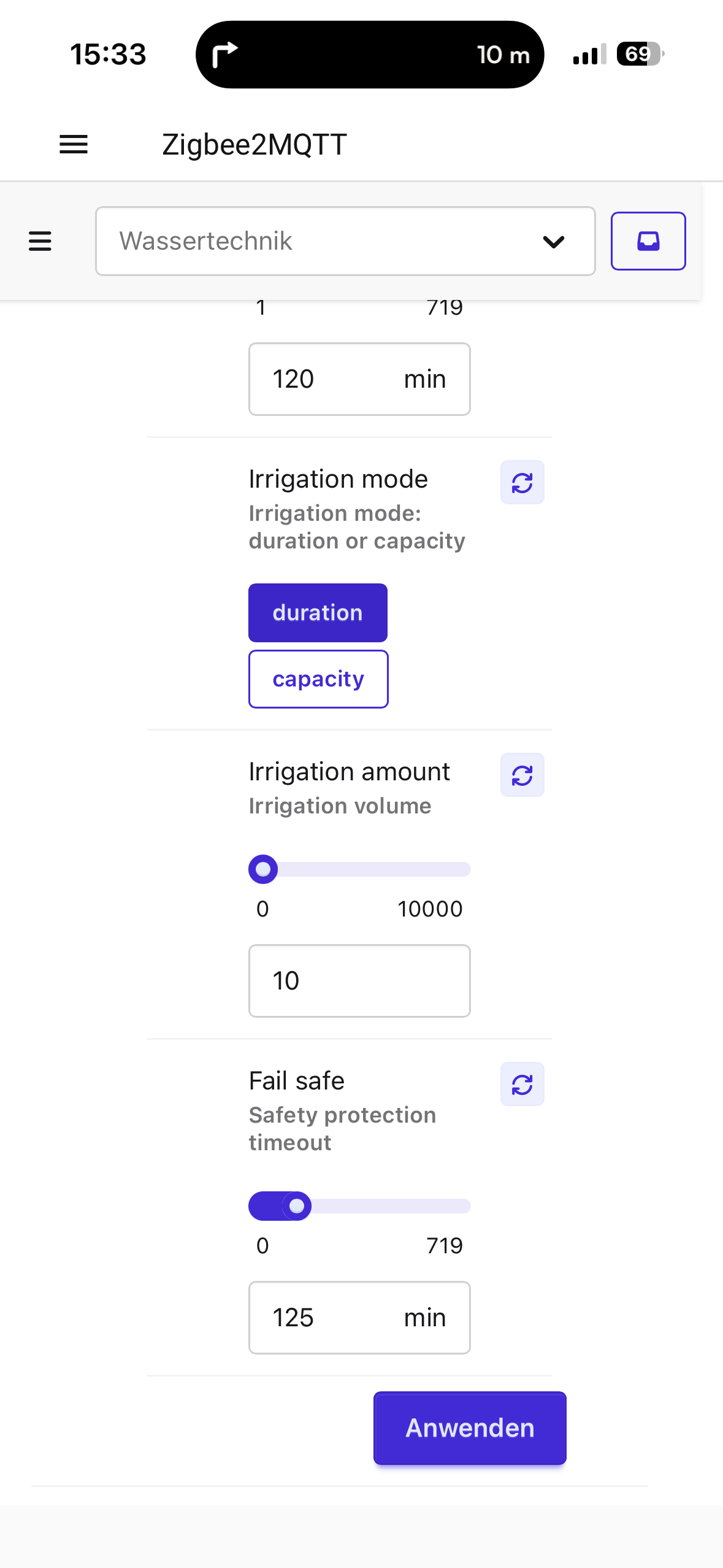

:droplet: Nach langem Suchen endlich die Lösung!
Wir sind im Urlaub und meine Gartenbewässerung stoppte trotz 2-Stunden-Automation immer nach genau 10 Minuten. Die 5-Minuten-Bewässerung fürs Basilikum lief dagegen problemlos.
Die Ursache: Im Gerät sind 10 Minuten als Sicherheitsbegrenzung eingestellt. Nur diesen Wert zu ändern, reichte bei mir allerdings nicht.
:backhand_index_pointing_right: Der entscheidende Trick: In dieser Einstellungsgruppe gibt es vier Parameter – alle vier müssen ausgefüllt bzw. ausgewählt werden, sonst wird die Änderung offenbar nicht korrekt übertragen.
Jetzt funktioniert es endlich! :tada::sweat_droplets:
Screenshots hänge ich an – vielleicht erspart es jemandem die gleiche Sucherei. :wink:

ich habe auch das Sonoff HydroLite im Einsatz, allerdings zigbee unter ZHA am laufen.
Da ich die 10 min Autostopp Funktion auch beibehalten wollte, habe ich dies über Scripte gelöst, die das Gerät nach 10 min. aus- und dann wieder einschalten. Funktioniert soweit
