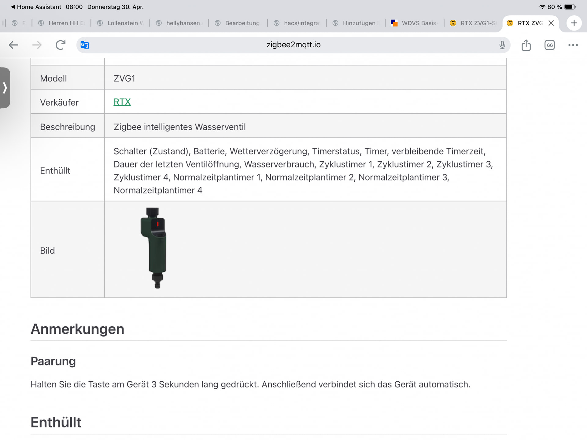

Hi, unter was willst Du das Teil zum laufen bringen ZHA oder Z2M? so wie ich das gelesen hab soll das ohne probleme in Z2M zu integrieren sein. Ich hab zwar ein anderes Ventil, aber wichtig sind die Grundeinstellungen die vielleicht nur unter Z2m richtig funktionieren. Die Steuerung und wie das Ventil arbeiten sollen sind dann auch einfach.
Hallo @manfred52 die sollen unter Z2MQTT laufen. Ich kann auch im Zeitplan die Werte eingeben, nur die schalten nicht ein. Im Zeitplan 1 habe folgendes eingetragen. 18:00 / 45 / MoWeFr / 1
Damit sollte der Zeitplan aktiv sein. Nur wenn ich im Dashboard den Automat öffnet hat sich der Wert geändert auf 18:00 / 45 / TuThSa / 1. Mir war es wichtig die 4 Zeitpläne je nach Jahreszeit oder Wetter zu ändern. Zukünftig wollte ich noch Bodenfeuchtigkeit messen und mit einbinden. Wenn aber das einfachste nicht funktioniert komme ich nicht weiter. Die Automaten habe ich nur in Z2M installiert und nicht in einer App. Die waren aber als HA freundlich deklariert. Dann muss ich weiter testen. Irgendwo ist ein Fehler im ablauf. Deswegen die Frage ob ich eine Automation vielleicht besser zu Händeln ist.

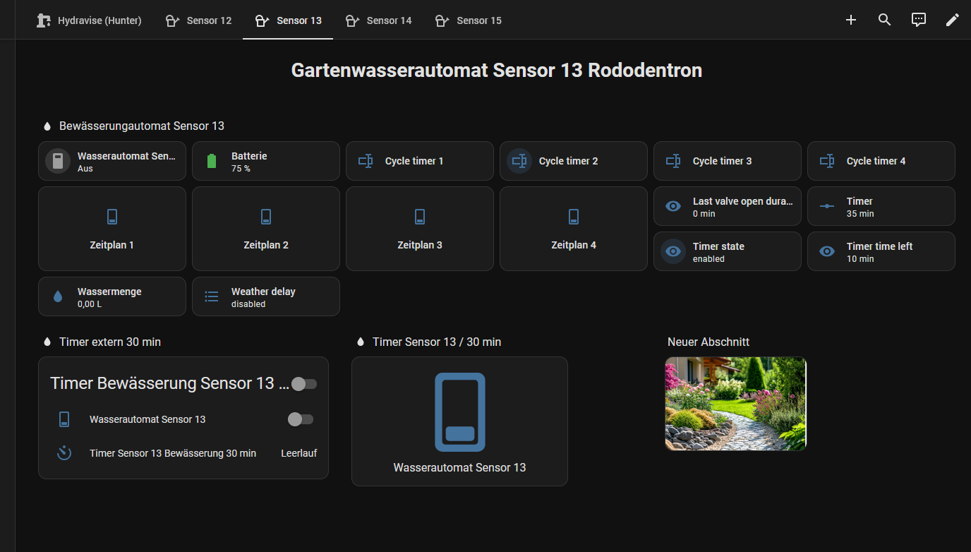

kannst du mal bitte einen Screenshot von dem Device mit den zur Verfügung stehenden Entitäten hier einstellen.
Du steuerst nur über Homeassistant und eine eventuelle Herstellerapp wird nicht benutzt ?
Hallo @Thomassh es handelt sich um eien Wasserautomaten vom TypRoyal Gardineer ZX-7155-675. Wie schon erwähnt kann ich eigentlich 4 Programme eingeben und jeweils eins auswählen das aktiv ist. Ich habe eben doch mal die Zeiten im schedul gändert und das Gerät hat sich eingeschaltet. Ist zwar nicht so wie gedacht, aber es hat funktioniert. Jetzt muss ich das noch mal heute Abend testen ob die benötigten Schaltzeiten auch wirklich eingehalten werden. Wenn das funktioniert muss ich nochmal was “Erfinden” um den Zeitplan (4 Stück) irgendwie
ohne großen Aufwand umzuschalten. Übergangszeit und viel Regen 1 mal pro Woche. Viel Sonne und trocken mind. 3 mal die Woche. Zusätzlich über den Timer für die erweiterte Nachbehandlung. Eventuell mit einem Bodensensor. Aber das ist Zukunft.
Grüsse Aika
Nö, sieht doch gut aus :+1:t3:
