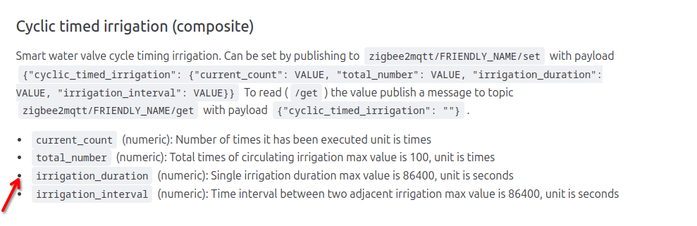

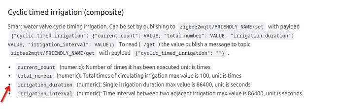

Das sollte gehen, siehe Bild. Habe es aber noch nicht ausprobiert.
Damit kann die max Laufzeit einer Bewässerung eingestellt werden.

Dafür kann man in z2m die Laufzeit begrenzen. Siehe Bild oben.

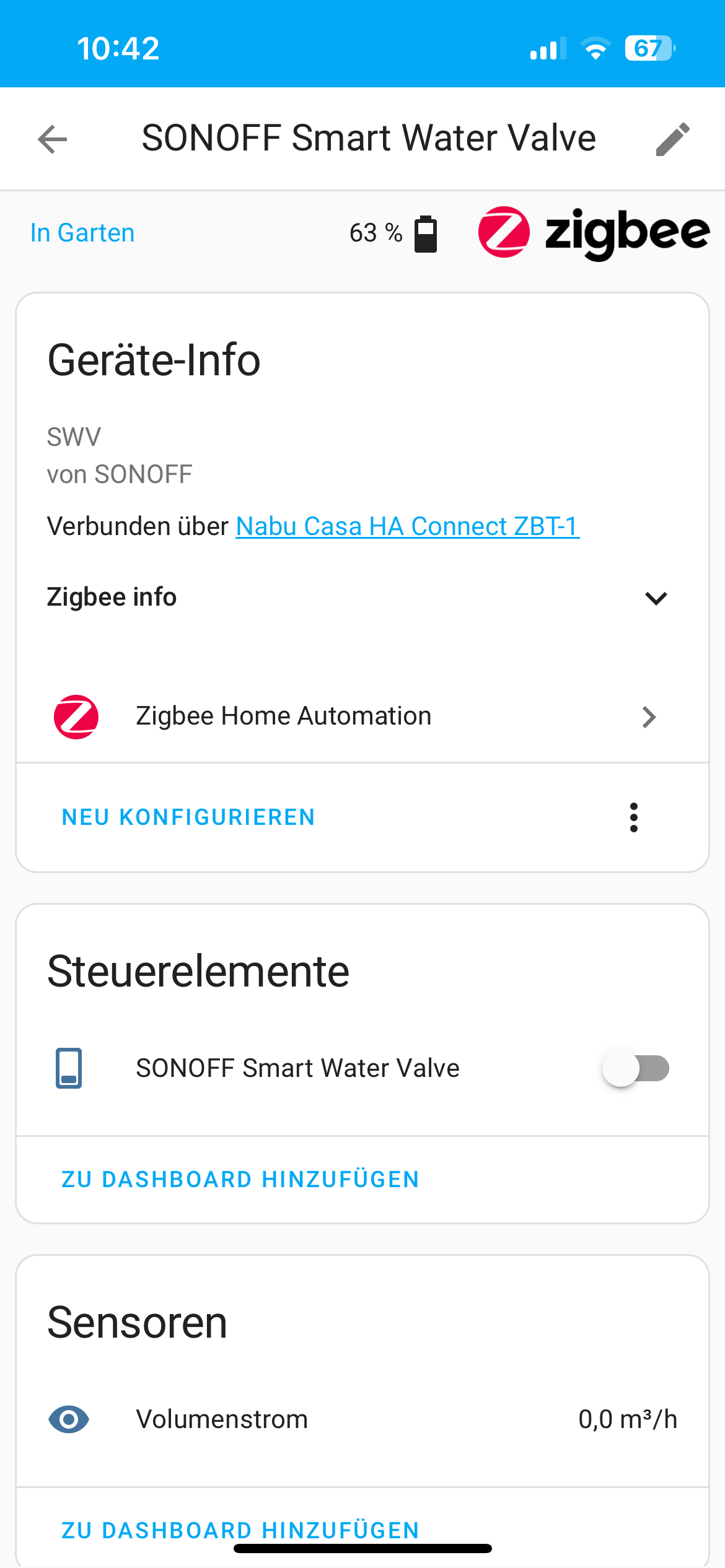

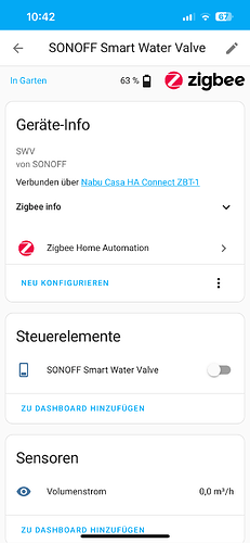

Habe es gerade selbst vor 2 Tagen in ZHA eingerichtet. Allerdings habe ich in ZHA, wie du sehen kannst, nur ein Steuerelement zum Einschalten und einen Sensor für den Wasserdurchfluss.
Außerdem hatte ich jetzt ein paar mal das Problem, dass er das Teil nicht erreicht hat. Das kann aber auch daran liegen, dass der Dongle einmal auf der anderen Seite des Hauses ist und ich in ZHA sonst fast noch keine Geräte eingerichtet habe, da ich auch gerade erst auf den Connect ZBT umsteige und das Zigbeenetzwerk einfach noch nicht bis dahin reicht.

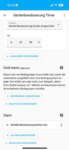

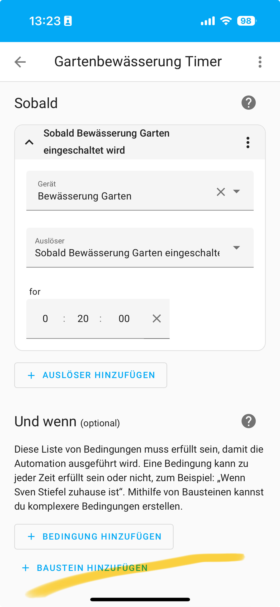

Blöde frage…Wenn ich das Teil einschalte, soll es nach Max 20 Minuten ausgehen wenn u h es nicht selbst ausschalte vorher.
Passt das soweit? Kann leider vom Handy den Yaml Code nicht kopieren.
Hans umgestellt, musste am Ende nur eine Verzögerung einbauen. Das passt dann.

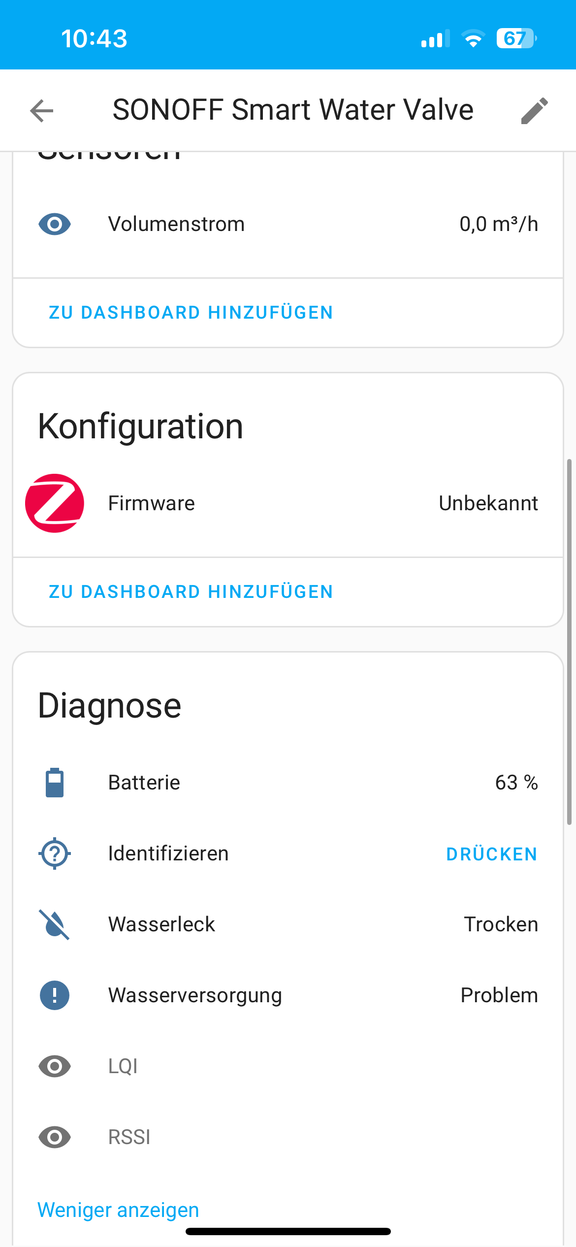

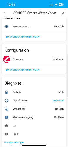

Woher stammt bei dir der im Screenshot angezeigte Wert unter der Diagnose „Wasserleck: Trocken“?
Ich werde in den nächsten Tagen den Bewässerungscomputer installieren und bin derzeit dabei, einige Sicherheitsmechanismen zu integrieren. Momentan habe ich folgende Automationen eingerichtet:
  • Sobald der Bewässerungscomputer eingeschaltet wird, schaltet er sich nach 20 Minuten automatisch wieder aus (länger benötige ich das Wasser im Garten nicht).
  • Direkt unter dem Bewässerungscomputer ist ein Wasserlecksensor platziert. Sollte irgendwo Wasser austreten, erhalte ich eine wiederkehrende Benachrichtigung auf mein Smartphone.

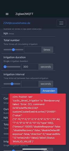

Guten Abend,
ich habe auch das Sonoff SWV mit z2m in HA eingebunden.
Ich bekommen aber aktuell immer Fehlermeldungen.
Ich sehe den Batteriestatus, die Durchflussmenge und kann Ein -und Ausschalten.
Eine Dauer die das Gerät an sein darf, kann ich nicht einstellen.
Was mache ich da ggf. falsch?
