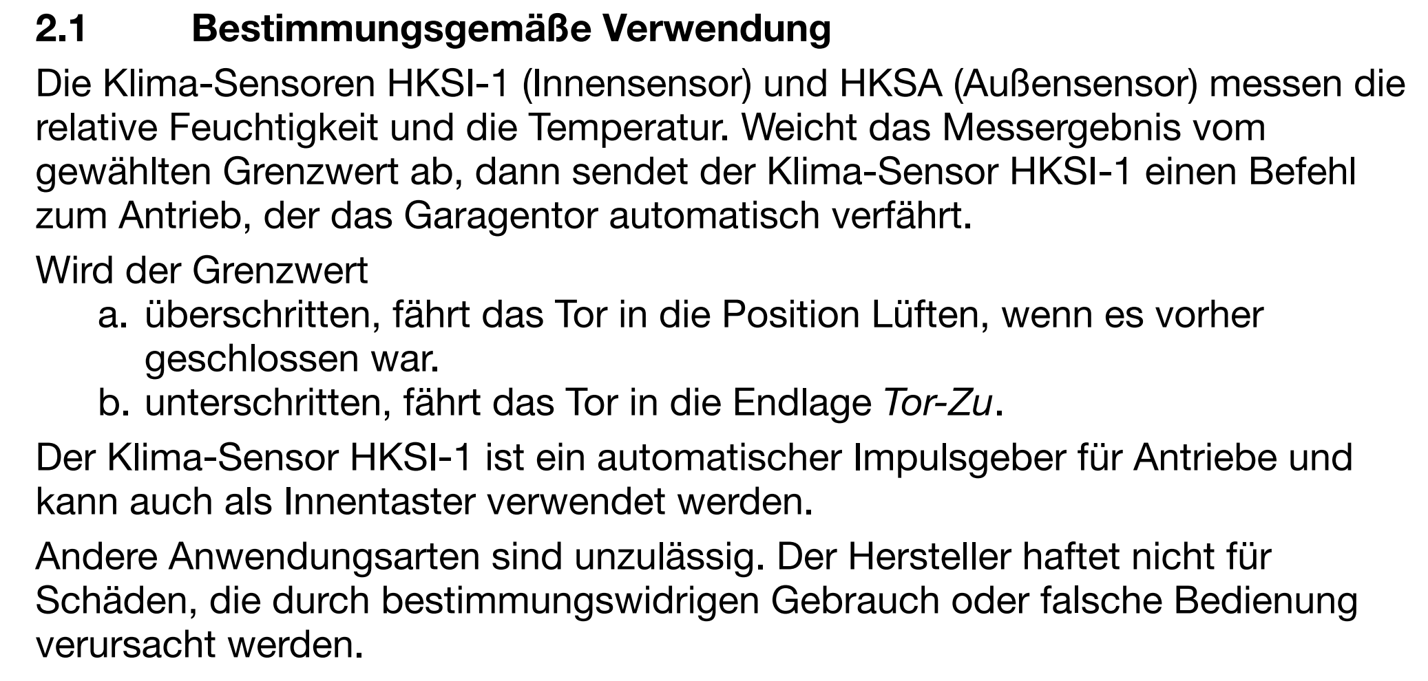

Hörmann bietet für diesen Fall eine sogenannte automatische Belüftung der Garage an.
Dabei misst je ein Feuchtigkeitssensor innen und aussen die Luftfeuchtigkeit und entscheidet dann, dass das Garagentor in die Lüftungsposition gefahren wird oder nicht.
Für eine solche Automation brauche ich also einen Feuchtigkeitssensor innen und aussen (Aqara Sensor?). Messe die Differenz und entscheide dann, ob das Tor kurz angesteuert wird oder eben nicht.

Nachdem du Hörmann erwähnst für die Steuerung, nehme ich an, du hast ein Hörmann Garagentor…
Auf den ersten Blick würde ich sagen eine einfache Lösung mit Shelly ist nicht!
“sendet… einen Befehl zum Antrieb”
Weiterhin
Unter Punkt 4 lese ich “BUS”

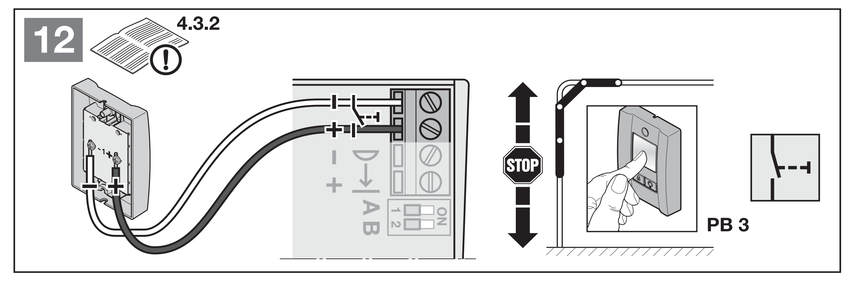

Also ich habe gerade nochmal geschaut. Ich habe einen Hörmann Liftronic 800 Antrieb der ersten Generation. Der hat leider keine Lüftungsposition zum ansteuern.
Bedeutet, ich muss das über einen Taster lösen.
Ebenso ist auch kein Anschluss für einen Klimasensor vorhanden.
Die neuste Generation hat das zwar, aber meiner eben nicht.

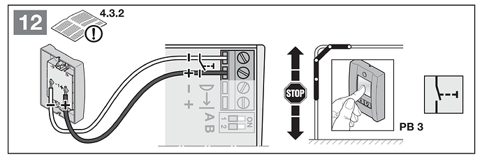

Hm, das kann wohl externen Taster, hier die Impulsabfolge:
Evtl. klappt’s ja doch mit dem guten Stück

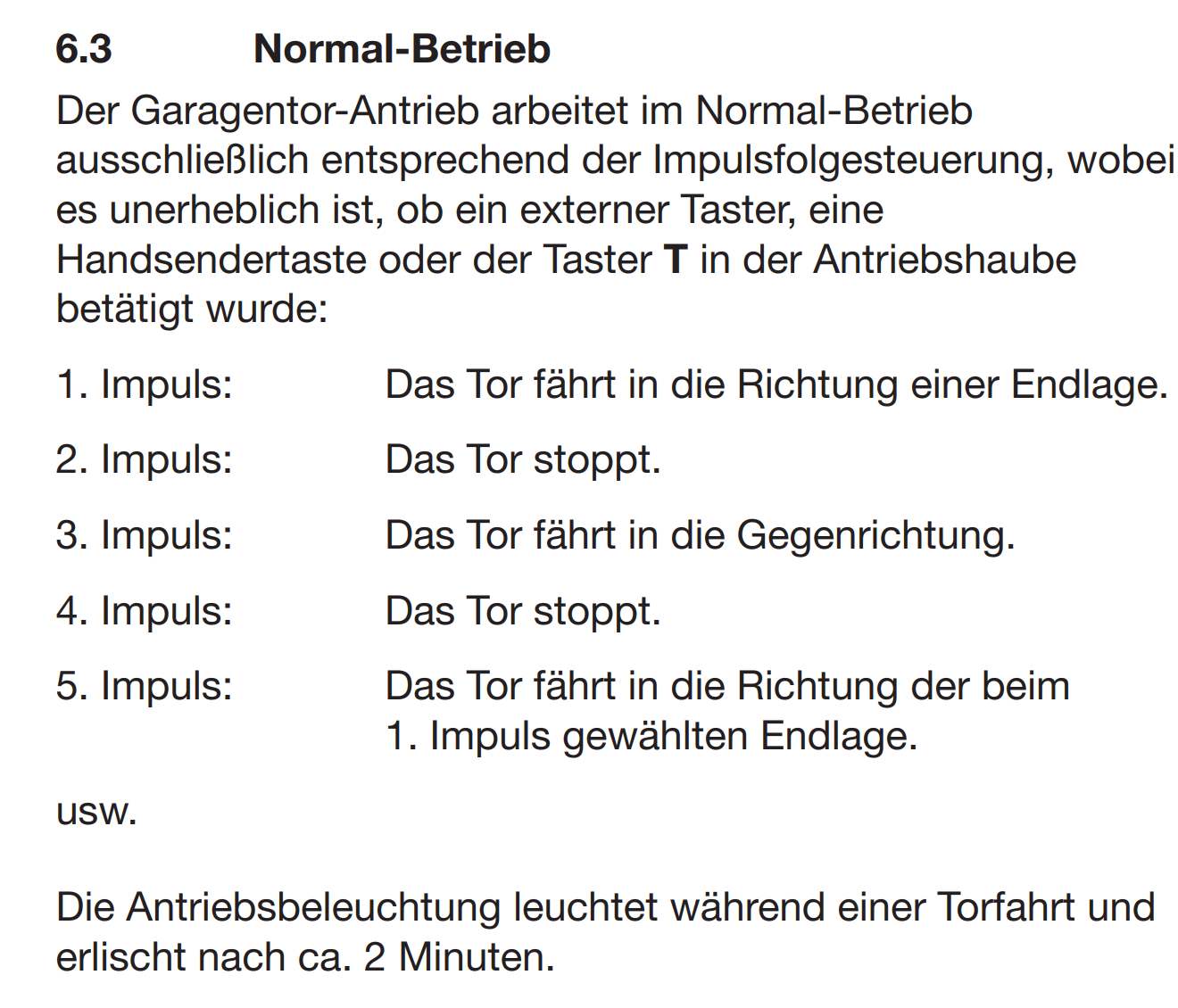

Verstehe Deine Antwort jetzt nciht ganz.
Die Impulsfolge der Taster ist ja bei jedem Antrieb so.
Einmal drücken: Tor fährt hoch
Erneutes drücken: Tor stoppt
Erneutes drücken: Tor fährt in die Gegenrichtung
Das funktioniert ja.
So habe ich ja aktuell auch den Taster in der Garage angeschlossen
Manche Hörmann Antriebe haben aber eine feste Lüftungsposition die man direkt anfahren kann. Das hat mein Antrieb nicht

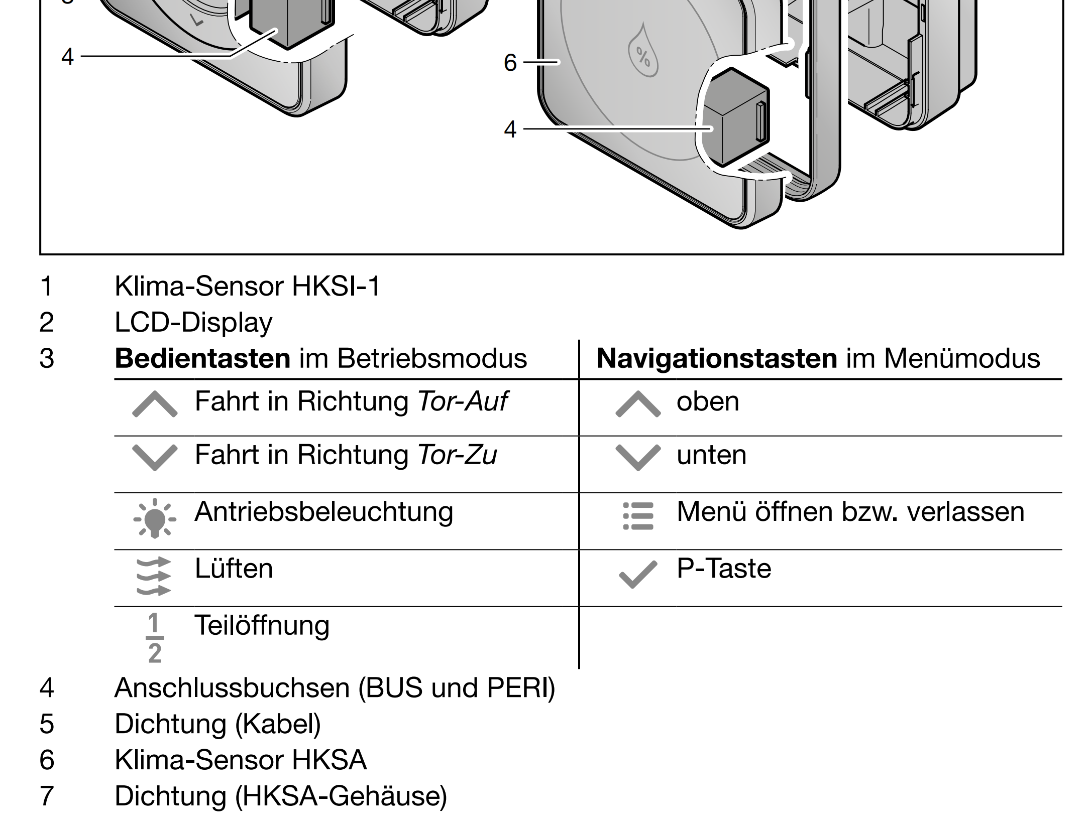

Ja, deiner hat keine Lüftungsposition! Du müsstest das über eine Tasterlösung machen.
Im Originalpost hast du ja auf die Hörmann-Lüfter- Steuerung angesprochen. Die hat BUS, daher bin ich davon ausgegangen, deine Anlage läuft über ein BUS System.
Ich habe mir dann die 800 mal angeschaut und erst gedacht, das könnte doch ganz einfach sein… Nö, isses nicht…
Problem ist grundsätzlich, dass deine Steuerung über HA keine Endlagenerkennung hat.
Sprich du steuerst blind. Also ist das Tor schon halb auf, fährt es beim nächsten Impuls entweder weiter auf, bzw. in die obere Endlage, oder Stoppt, wenn vorher ein weiterer externer Impuls (z.B. über HA und Shelly kommt). Im zweiten Fall, Fährt es in die untere Endlage,bzw. fährt zu.
50/50 , dass es in die passende Stellung fährt.
Die Logik des Antriebs:
Die Kette lautet: AUF → STOPP → ZU → STOPP → AUF …
Das Szenario: „Lüftung per Zeitsteuerung“
Da der Liftronic keinen eigenen Eingang für „Lüftungsstellung“ hat, kann man versuchen, dies über ein Zeit-Skript im Shelly zu lösen (z.B. Impuls geben, 3 Sekunden warten, erneut Impuls zum Stoppen).
Das Beispiel, warum das schiefgeht:
  1. Ausgangslage (Soll): Das Tor ist zu. Du startest dein Skript „Lüften“.
  • Impuls 1: Das Tor fährt auf.
  • Pause: 3 Sekunden vergehen.
  • Impuls 2: Das Tor stoppt nach ca. 30 cm. Ziel erreicht.
  1. Das Problem (Realität): Jemand hat das Tor vorher manuell oder per Handsender halb geöffnet und dort stehen gelassen. Dein Shelly „weiß“ das aber nicht.
  • Du startest dein Skript „Lüften“.
  • Impuls 1: Da das Tor zuletzt in der Aufwärtsfahrt gestoppt wurde, ist der nächste Befehl in der Kette ZU. Das Tor fährt also Richtung Boden.
  • Impuls 2: Das Tor stoppt kurz vor dem Boden.
  • Ergebnis: Statt zu lüften, ist die Garage jetzt fast ganz zu – und du denkst am Smartphone, sie wäre auf Lüftungsposition offen.
  1. Sicherheitsrisiko:
  • Ist das Tor bereits ganz offen und du aktivierst das Skript, löst der erste Impuls die Abfahrt aus. Nach 3 Sekunden stoppt das Tor oben im Durchfahrtsbereich. Wenn du jetzt mit dem Auto reinfährst, bleibst du am halb offenen Tor hängen, weil du dachtest, es fährt gerade hoch.
Logikproblem der Zeitsteuerung
Da der Antrieb keinen dedizierten Eingang für eine „Lüftungsstellung“ hat, muss man diese über die Zeit (Dauer der Fahrt) simulieren. Hier prallen zwei völlig verschiedene Anforderungen aufeinander:
  1. Startpunkt ZU: Um in Lüftungsstellung zu kommen, muss das Tor nur ca. 2–3 Sekunden hochfahren.
  2. Startpunkt OFFEN: Um in Lüftungsstellung zu kommen, muss das Tor fast die gesamte Strecke abfahren (z. B. 15 Sekunden), um kurz vor dem Boden zu stoppen.
  • Das Problem: Ein einfaches Zeit-Skript im Shelly („Impuls – 3 Sek. warten – Impuls“) funktioniert nur, wenn das Tor immer in der exakt gleichen Ausgangslage (geschlossen) startet.
  • Die Gefahr: Aktivierst du dieses „Lüften-Skript“ (3 Sek. Fahrt), während das Tor eigentlich offen ist, fährt es 3 Sekunden nach unten und stoppt dann. Das Ergebnis: Die Garage ist fast vollständig offen, während du am Smartphone glaubst, sie sei sicher bis auf einen Spalt geschlossen.

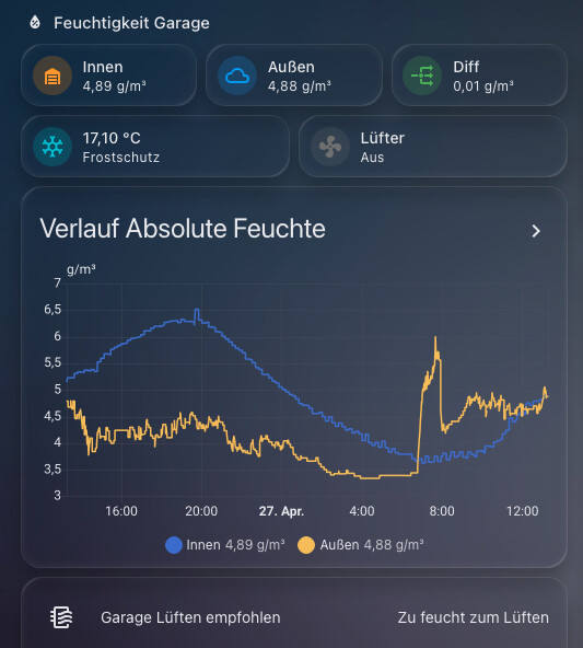

Also ich habe an dem jetzigen Shelly (mit dem ich das Tor steure) auch das Shelly Addon und daran einen Magnetschalter um den Zustand des Tores zu sehen. Also ob Auf oder Zu.
Antrieb würde ich jetzt nicht erneuern wollen. Aber die Lösung mit einem aktiven Lüfter vorne und hinten in der Garage würde mir auch gefallen.
Also quasi je nach Taupunkt den Lüfter vorne und hinten in der Garage an macht und er somit für einen Luftstrom durch die Garage sorgt.
Hätte natürlich auch den Vorteil, dass durch das geschlossene Tor keine Katzen oder so in die Garage kommen (hatte ich auch schonmal).
Den Taupunkt braucht man nicht kompliziert zu berechnen, da gibts ne Integration GitHub - dolezsa/thermal_comfort: Thermal Comfort sensor for HA (absolute humidity, heat index, dew point, thermal perception) · GitHub
(die Taupunktberechnung ist wichtig; nur Feuchtigkeit vergleichen reicht nicht)
