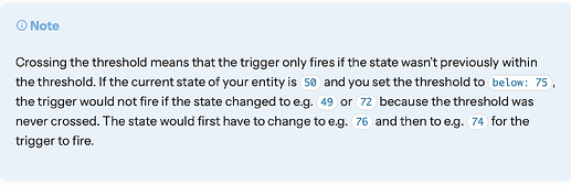

Automation sollte passen. Jetzt musst du nur noch warten bis die Wetterstation von einer niedrigeren Temperatur auf eine höhere wechselt (Stichwort: Schwellwert-Trigger).
Dank dir für die Rückmeldung.
Muss die Temperatur nur wechseln oder muss sie zwangsläufig auf eine höhere wechseln?
Weil im Haus ist es bei uns aktuell ja logischweise dauerhaft wärmer als in der Garage, die Temperatur ist jetzt über die letzte Zeit auch etwas gesunken, allerdings immernoch deutlich wärmer als in der Garage, aber die Automatisierung wird nicht ausgelöst :man_bowing:
Grüße
Der Wert muss unter oder überschritten werden.
Siehe auch Dokumentation:
Danke für die schnelle Rückmeldung.
In der Garage hat es aktuell um die 2 Grad.
Und der Innensensor vom Haus den ich testweise verwende, hat dauerhaft Raumtemperatur und schwankt immer um die ein oder andere Nachkommastelle hoch oder runter, also eigentlich müsste die Automation doch ausgelöst werden oder?
Ich habe ja keine fixen Temperaturen hinterlegt welche unter oder überschritten werden sollen, sondern nur, dass wenn es außerhalb der Garage wärmer ist als in der Garage, dann wechsle in die Lüftungstellung :woozy_face:
Grüße
