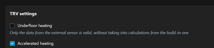

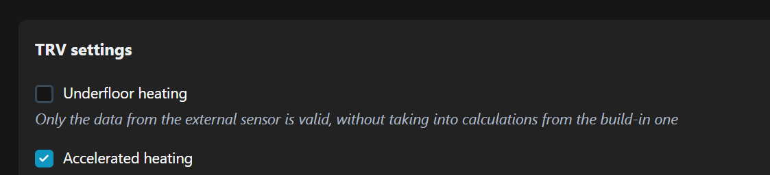

Es macht den Eindruck als gibt es noch einen 2.Stellantrieb der wirklich einen Motor hat. Ich hab mir zum Spielen einen Shelly Blu TRV zugelegt. Es ist jetzt nicht unbedingt zum Einstellen einer FBH geeignet aber 2 Dinge sind mir aufgefallen:
Zum Einem im Settings-Menü:
Das Teil weiss also was eine FBH ist und das Anschrauben an einem Heizkörper macht bei einer FBH kaum Sinn, aufgrund das keine Heizkörper da sind.

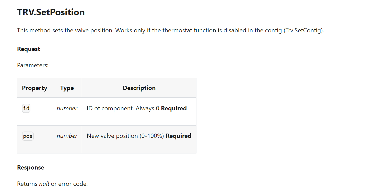

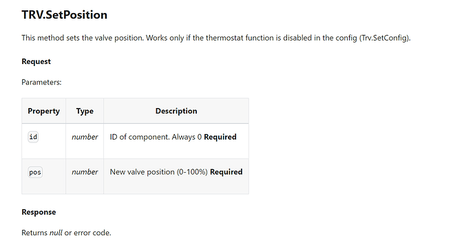

Die veröffentlichte Doku zur API verrät das man die Position des Ventiles einstellen kann. Mit ein bisschen Grips/MQTT oder den richtigen HTTP Requests sollte das Einstellen der Position sehr wohl möglich sein.
Die Kunst ist dann natürlich die Werte in Einklang mit dem hydraulischen Ausgleich zu bringen, dreh ich irgendwo runter fliesst woanders mehr durch. Schade das es keine Durchflussmesser in smart gibt die man gegen die Glasröhrchen tauschen kann :wink:
Aber ein Anfang…
Edit obendrauf: Ging schneller als gedacht
Mit Powershell ist es ein 2Zeiler:
Clear-Host
Invoke-WebRequest -URI "http://192.168.167.70/rpc/BluTrv.call?id=200&method=TRV.SetConfig&params={""id"":0,""config"":{""enable"": false}}"
Invoke-WebRequest -URI "http://192.168.167.70/rpc/BluTrv.call?id=200&method=TRV.SetPosition&params={""id"":0,""pos"":15}"
Die IP ist die Adresse des BLU Gateways
Ich werde mich jetzt nur noch einlesen müssen wegen einer manuellen Calibrierung, da das Thermostat noch eine Weile drehen kann bis 100%, aber das Ventil bei 24% auf VollGas läuft. Der automatische Kalibrierungsprozess nimmt es wohl nicht so genau, oder es braucht ein anderes Ventil, jetzt sind welche von Beulco drin
