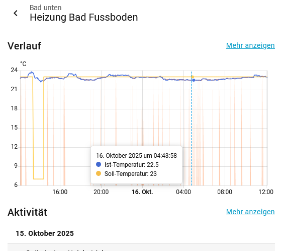

Es kommt auch auf die Steuerung an. Bei mir wird das mit “Versatile Thermostat” (HACS) gesteuert. Da werden die Stellantriebe getaktet angesteuert. Siehe Bild:
Der Stellantrieb wird hier mittels NSPanel angesteuert. Das wäre vielleicht auch eine Möglichkeit als Raumthermostat bei dir.
