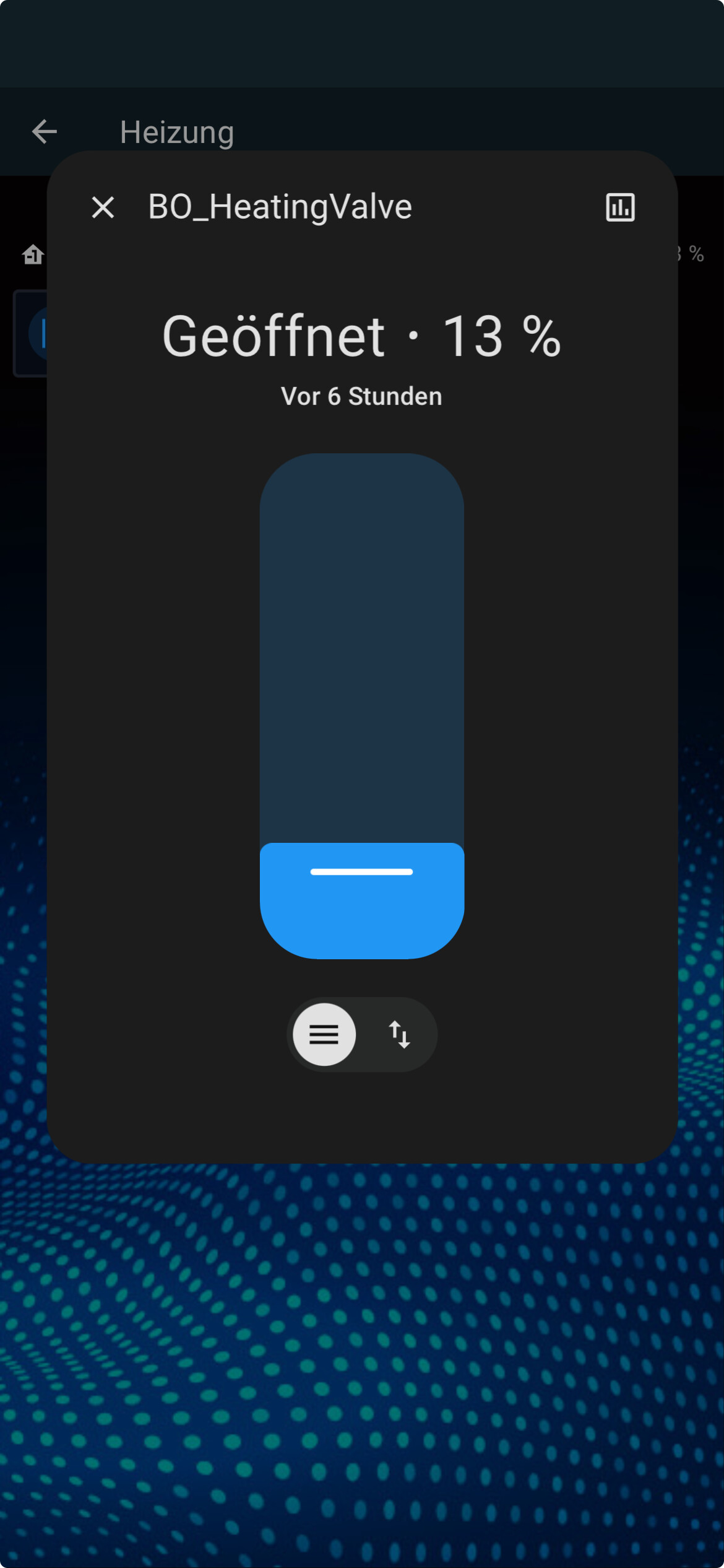

Aktuell habe ich Stellantriebe von Loxone im Einsatz, mit denen ich den Durchfluss pro Kreis reguliere, d.h. 70% oder 80% oder… Damit versuche ich zum einen ausgeglichene Wärmeverteilung hinzubekommen (wenn ein Bereich zu heiß, dann Durchfluss reduzieren) und die Option zu haben, dass die Temperatur eines Zimmers über längere Zeit anzupassen (Kinder werden größer…).
Da ich nun Loxone ausmustern möchte, bin auch ich auf der Suche nach Stellantrieben, deren Durchflussmenge ich einstellen kann und nicht nur 1 oder 0.

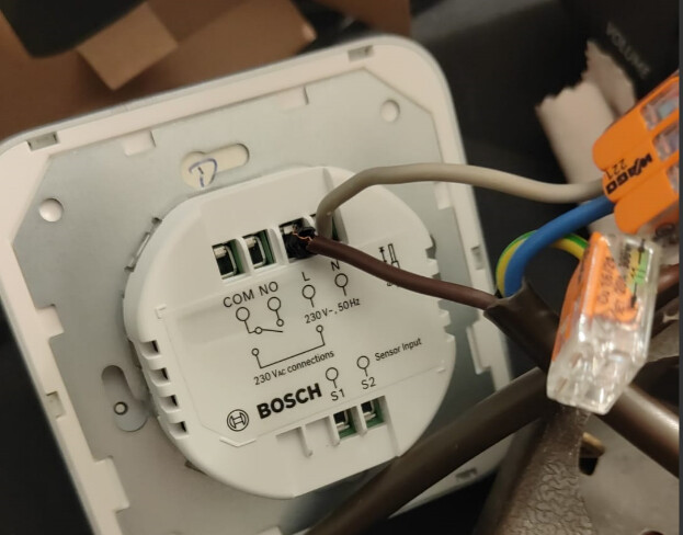

Ich bin gerade am Einbau(*) der ersten Bosch Thermostat II 230V über Z2M ohne Bosch Smart Home.
Positiv
  • Sie sehen optisch sehr gut aus. Meiner Frau gefallen sie besser als der Standard Drehknopf vorher.
  • Das Licht läßt sich dimmen und Display-Zeit definieren.
  • Man kann einen PAUSE Modus setzen und somit ist folgendes HA Szenario möglich: Wenn Fenster offen zum Lüften, reagiere nicht durch Nachregeln durch Temperaturabfall.
  • OTA Update funktioniert
Negativ
  • Sind sind mit 100 € / Stück teuer. Bei Amazon gibt es eine Beschränkung auf 2 Stück aber reichelt.de geht’s besser.
(*) Was ich bereits bei Bosch Rauchmeldern irritierend fand und hier wieder: Auf den Geräten ist ein Install Code abgedruckt. Das ist aber nicht der Install Code, den Du bei Z2M eingeben mußt. Dafür mußt Du den QR Code scannen.
EDIT:
Hab den negativen Punkt “- Die Feuchtigkeit reagiert bisher nicht auf Justierungen.” gelöscht weil es ging jetzt doch. Keine Ahnung warum nicht gleich.
Die Bosch-Teile sind natürlich auch nicht günstig, sehen aber mega gut aus.
Du schreibst, dass du das ohne Bosch Smart Home realisiert hast. Wie das? Hast du da mal einen Link? Geht das auch mit ZHA?
Und noch ne Frage: Hast du noch die Stellantriebe irgendwie ausgetauscht?
Mit ZHA habe ich nicht probiert, da ich nur Z2M verwende.
  1. Foto vom QR Code machen (mein Handy liest den kleinen abgedruckten QR Code schlecht)
  2. Vom vergrößertem Foto QR Code einlesen und Installcode auslesen / kopieren
  3. HA → Z2M → Einstellungen → Tool → Installationscode eingeben. Der Pairing Modus startet.
  4. Thermostat an Strom anschließen (gleich richtig oder wie ich erst am Schreibtisch)(*) → Anlernmodus beginnt
  5. Dann mache ich OTA und gleiche mit Thermometer Temp und Feuchtigkeit an etc
  6. Dann baue ich es final ein (tausche alte Merten System-M Thermostate durch)
(*) Der obligatorische Hinweis: Nur mit 230 V arbeiten wenn man weiß man man tut, ansonsten den Elektriker darum bitten.
