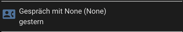

Das habe ich genau so gemacht, die anrufenden Nummern werden auch angezeigt. Nur die Namen dazu nicht, auch wenn sie in der Fritzbox, d.h. dem Googleadressbuch in der Fritzbox eingetragen sind! heißt hinter der Rufnummer gibt es keine Klammer (Anrufername)

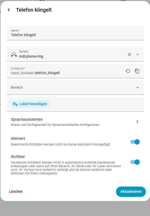

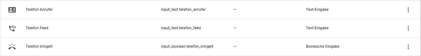

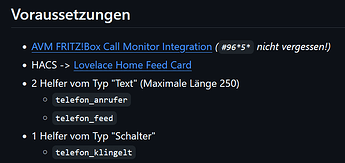

Die Helfer sind alle erstellt?
Ja, alle Helfer sind vorhanden.

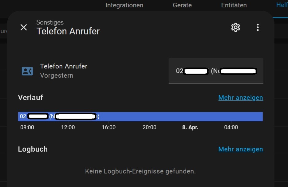

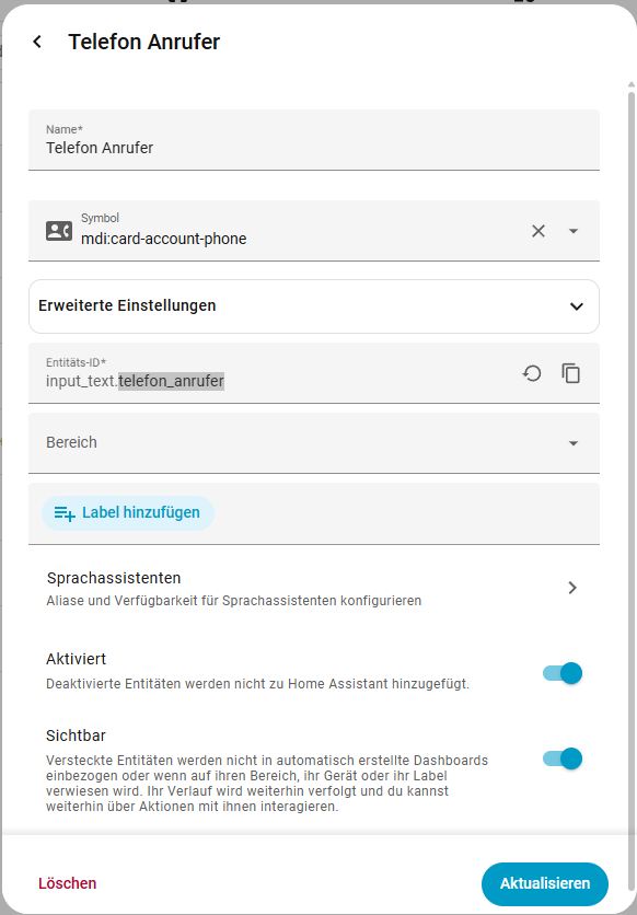

Geh mal in HA zu dem Helfer “Telefon Anrufer” (Einstellungen → Geräte & Dienste → Helfer). Wird dort der Name angezeigt?

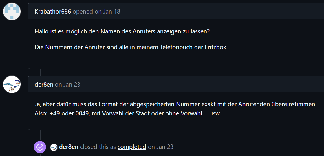

Ansonsten habe ich noch etwas bei den Issues gefunden auf der Github-Seite:
Edit:

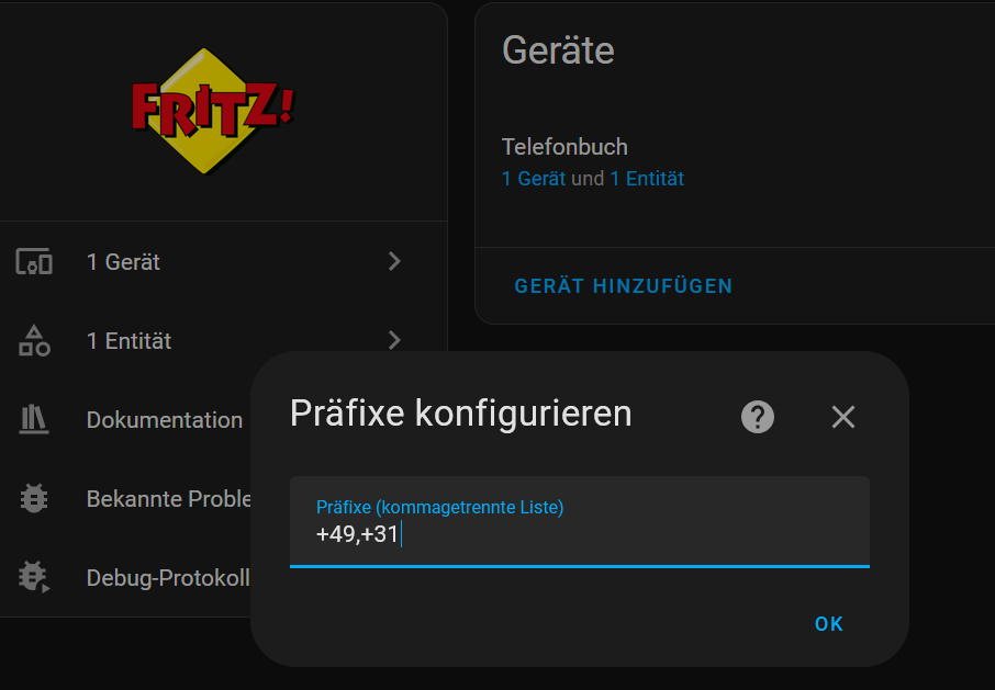

Die Präfixe sind konfiguriert in der Integration “AVM FRITZ!Box Call Monitor”?
Gute Hinweise, das muss ich überprüfen.
Ansonsten ist es jetzt so, dass auf meinem Wandpanel die letzte verpasste Rufnummer angezeigt wird und es erfolgt sogar eine Ansage der Rufnummer… weiß nicht mal wie ich das gemacht habe… :crazy_face:
Präfixe hatte ich nicht, sind jetzt eingetragen. Hat sich aber nichts verändert, bleibt dabei, es wird die Rufnummer angezeigt, nicht die Namen.
Im Helfer auch nicht?
Auch in den Helfern nicht! Da steht unkwon oder eben die Nummer…

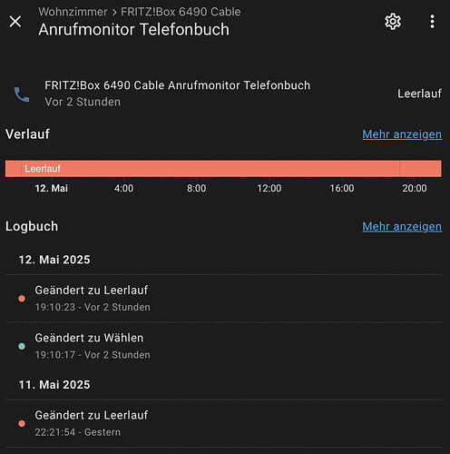

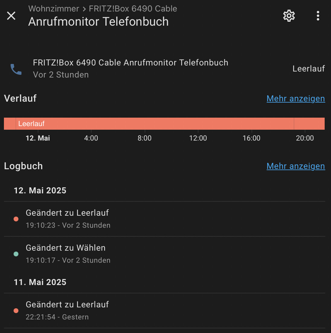

ich habe den Call Monitor vor 2 Tagen installiert, scheint auch zu funktionieren (wenn auch nur bedingt), nur bekomme ich weder eine Rufnummer, noch einen Namen angezeigt. Ich habe den Call Monitor aktiviert mit #95 * 5 *, neuen Benutzer angelegt mit dementsprechenden Rechten, anschließend in HA alles installiert, eingerichtet, Helfer erstellt und Automation erstellt, aber trotzdem keine vernünftige Ausgabe bekommen. Natürlich habe ich auch schon meine Fritzbox neugestartet und auch meinen HA neu gestartet … Irgendwie komme ich nicht weiter.
Fritzbox habe ich von meinem Provider kabelplus (Österreich), welcher die Version 7.57 vertreibt. Updaten geht also nur, wenn es der Betreiber erlaubt …
Automation:
alias: Telefonbuch
  - alias: Wählen
    entity_id:
      - sensor.fritz_box_6490_cable_anrufmonitor_telefonbuch
    to: dialing
    trigger: state
conditions: []
  - alias: Wählen
    if:
      - condition: trigger
    then:
      - data:
          value: >-
            Wählt
            {{state_attr("sensor.fritz_box_6490_cable_anrufmonitor_telefonbuch")}}
          entity_id: input_text.telefonbuch
        action: input_text.set_value
Ausgabe:
Call Monitor
abgesehen davon, dass ich die Karte noch bearbeiten muss :smiley: Vielleicht hat ja jemand ne Idee was ich falsch, oder vergessen habe ??
Die Nummer des Anrufers steht auch im FritzBox Telefonbuch?

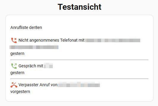

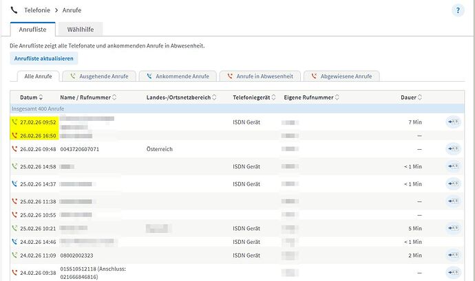

Ich bin auf der Suche, um die Anrufliste der FRITZ!Box anzuzeigen, hier gelandet.

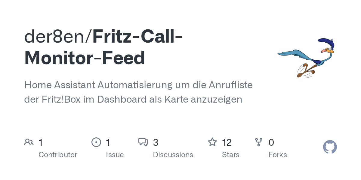

Ich habe den Fritz-Call-Monitor-Feed von @RedOrca aus #21 konfiguriert.
Das funktioniert grundsätzlich auch.

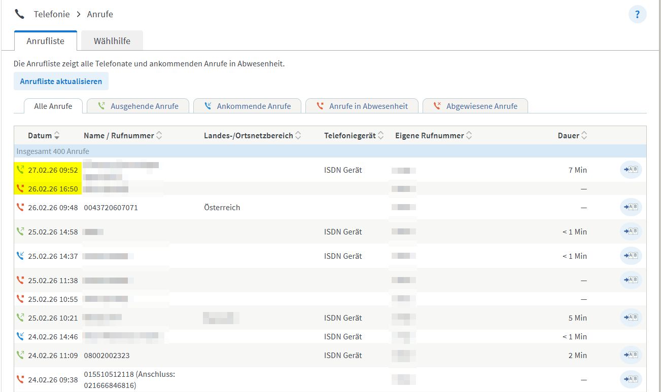

Aber bei mir werden nur 3 Telefonate angezeigt (gelb markiert im FRITZ!Box-Screenshot).
Wobei das “Nicht angenommene Telefonat” gar nicht in der FRITZ!Box vorhanden ist.
Warum ist das so?
Kann man das ändern und sich z.B. immer die letzten 10 Anrufe anzeigen lassen?
VG matt
Was hast du denn eingetragen unter max_history: in der home-feed-card? Vermutlich 3, oder?

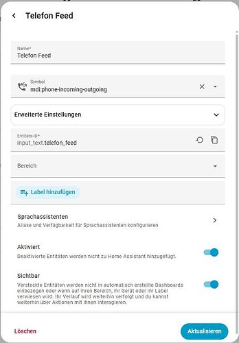

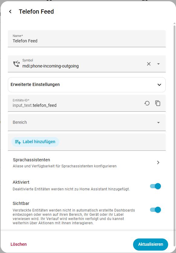

Hier ein paar Screenshots.
Kannst gerne mal drüberschauen, ob Dir was auffällt.

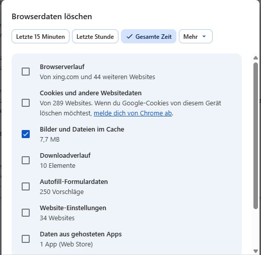

Reicht es, folgenden Cache zu löschen bei Google Chrome?
Ich habe eine Vermutung, warum ich nur 3 Einträge in der HA-Anrufliste sehe.
Gerade habe ich einen Testanruf vom Handy zur FRITZ!Box gemacht.
Nun sehe ich 4 Einträge in der HA-Anrufliste.
Kann es sein, dass der FRITZ!Box Call Monitor die Daten gar nicht aus der FRITZ!Box ausliest, sondern immer nur neue Anrufe zur Home Feed Card hinzufügt?

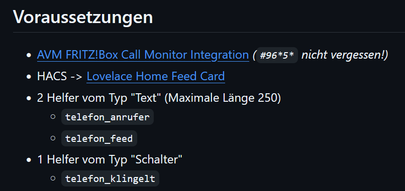

#965 hast du gewählt an einem über die Fritzbox verbundenen Telefon?
Ich kann nicht mehr sagen, wie das bei mir damals war, vielleicht wurde die Liste nach und nach aufgefüllt? Ich glaube nicht.
Ja, habe ich gewählt:
#96*5*
