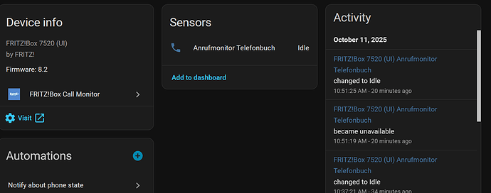

[HA] Bekomme FritzBox Call Monitor nicht zum Laufen
Ich versuche den Fritz!Box Call Monitor einzurichten aber er ist dauerhaft im idle Zustand.

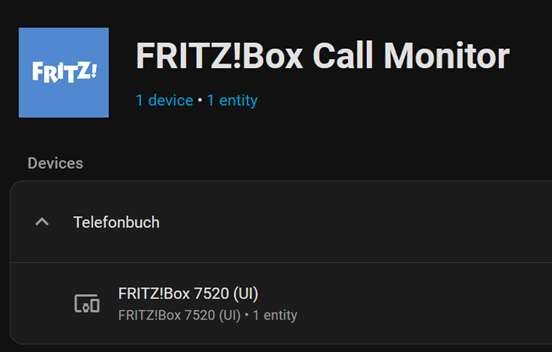

Fritz!Box Call Monitor in Home Assistant hinzugefügt

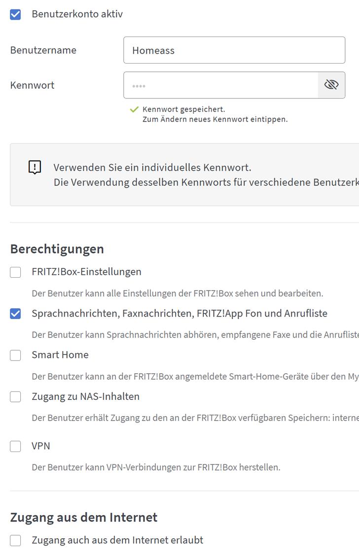

In der Fritzbox einen neuen User hinzugefügt

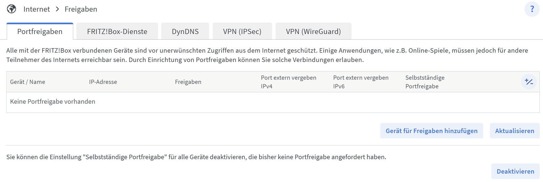

Die Portfreigaben-Einstellungen sehen in der Fritzbox wie folgt aus

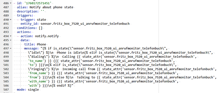

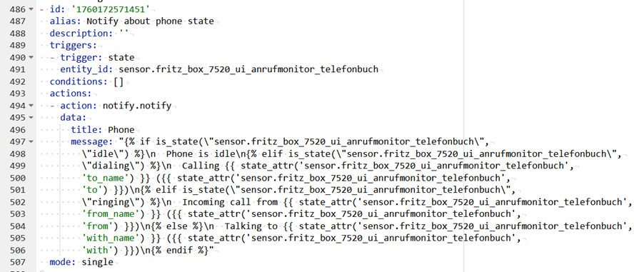

In der automations.yaml steht folgendes

Versuche es mal testweise mit deinem Admin User für die Fritzbox, nur um die Berechtigungen auszuschließen.
Edit:

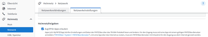

und schau mal ob du den Haken aktiviert hast

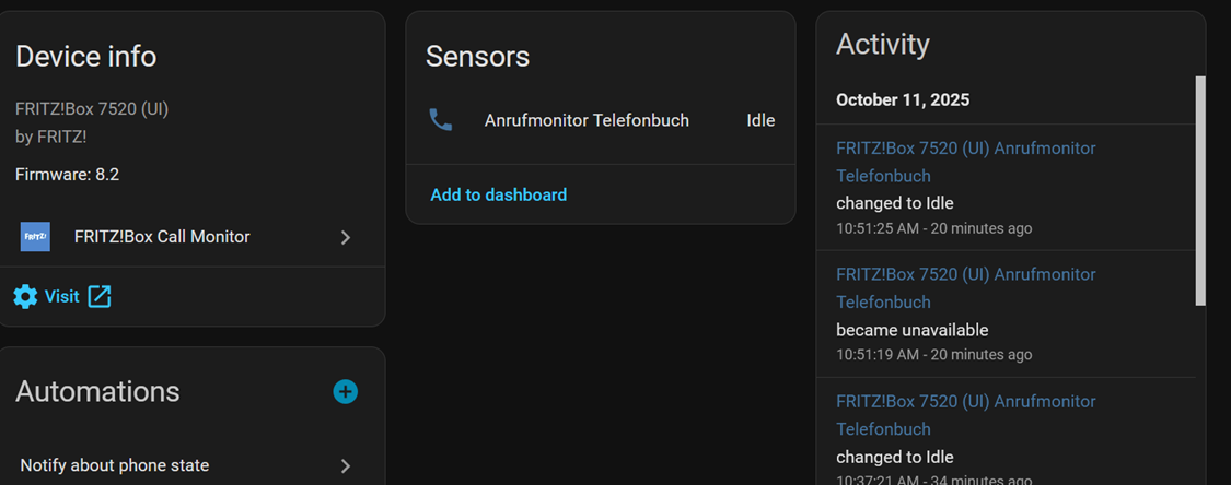

Hast du dich mal angerufen und geschaut, ob sich der Zustand der Entität ändert?
Ich sehe gerade, dass mein Zustand auch “Leerlauf” (idle) hat, wenn gerade nichts los ist.
@sirector dies ist ja auch korrekt so.

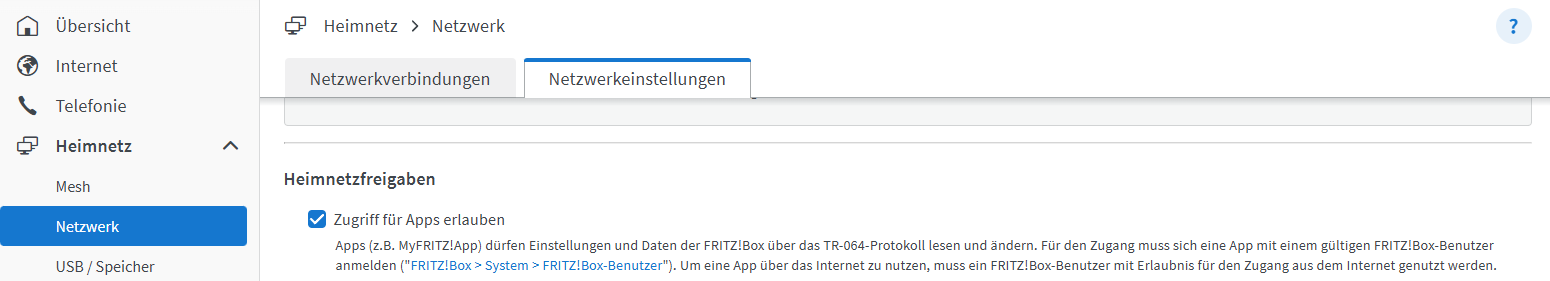

App Zugriff in den Netzwerkeinstellungen sind erlaubt.
Die Entität ändert den Zustand beim Anruf nicht, es sieht immer so aus

Mit dem Admin User habe ich es ebenfalls probiert. Es ändert sich nicht.

Home Assistant läuft in einer Proxmox Umgebung. Eine zusätzliche Firewall läuft dort nicht. Die Anwendung benötigt Port 1012, die ist unter den Portfreigaben nicht eingerichtet aber ich dachte dazu wäre die Aktivierung des Call Monitors über die Zeichenkombination da.
Portfreigabe brauchst du normalerweise nicht. Der Port darf aber nicht irgendwo gesperrt sein.

So, Problem gelöst bzw. Ursache gefunden.
Für die Nachwelt:
Mein Telefon hängt nicht am Mesh Master sondern an einer anderen Fritz!Box die ins Mesh eingebunden ist.
Ich musste somit dort einen zusätzlichen User einrichten und deren IP verwenden. Jetzt funktioniert der Monitor, also der Status funktioniert, er ändert sich zu “ringing”. Es fehlt nur noch die Anrufererkennung aber das bekommt man sicherlich auch noch noch irgendwie hin.

eine Frage zu dem Code… Woher hast du den bekommen? Mein Call Monitor läuft zwar, aber ich möchte auch gerne informiert werden, wenn es neue Anrufe gibt…
Bei mir steht in Automation noch nichts drin?
@fabge
@Karlchen
Der o.g. Code ist komplett falsch, keine Ahnung wo du den her hast. Schau mal in die Doku, da gibt es Code-Beispiele
automation:
  - alias: "Notify about phone state"
      - trigger: state
        entity_id: sensor.phone
      - action: notify.notify
          title: "Phone"
          message: >-
            {% if is_state("sensor.phone", "idle") %}
              Phone is idle
            {% elif is_state("sensor.phone", "dialing") %}
              Calling {{ state_attr('sensor.phone', 'to_name') }} ({{ state_attr('sensor.phone', 'to') }})
            {% elif is_state("sensor.phone", "ringing") %}
              Incoming call from {{ state_attr('sensor.phone', 'from_name') }} ({{ state_attr('sensor.phone', 'from') }})
            {% else %}
              Talking to {{ state_attr('sensor.phone', 'with_name') }} ({{ state_attr('sensor.phone', 'with') }})
            {% endif %}
UND BITTE NICHT IN DER AUTOMATIONS.YAML ÄNDERN, SONDERN IN DER JEWEILIGEN AUTOMATION.
