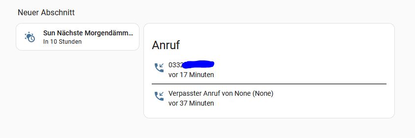

also ich habe es schon hinbekommen, das nach einem Anruf, die eingehende Rufnummer in einem Feld steht.
Ich würde jetzt gern folgendes haben:
  1. Bei Anruf geht ein größeres Popup auf dem Wandpanel auf und zeigt die eingehende Rufnummer. Wenn der Anruf angenommen wird geht das Popup wieder zu!
  2. Wenn niemand dran geht, soll sich nach dem Auflegen das Popup auch schließen aber unten rechts soll ein neues Popup mit einer Liste der Anrufe in Abwesenheit mit Anrufuhrzeit stehen. Tippt man auf die Liste oder wischt sie, geht sie weg…
    Dazu habe ich jetz noch keine Lösung gefunden, habe:
  • den Kioskbrowser aktiv.
  • den Call Monitor am laufen
  • die bubble card
  • die feed card
Dazu habe ich auf einem Dash bisher folgende Anzeige:
Ich würde mic hsehr über Hinweise freuen… Danke für Eure Zeit!
