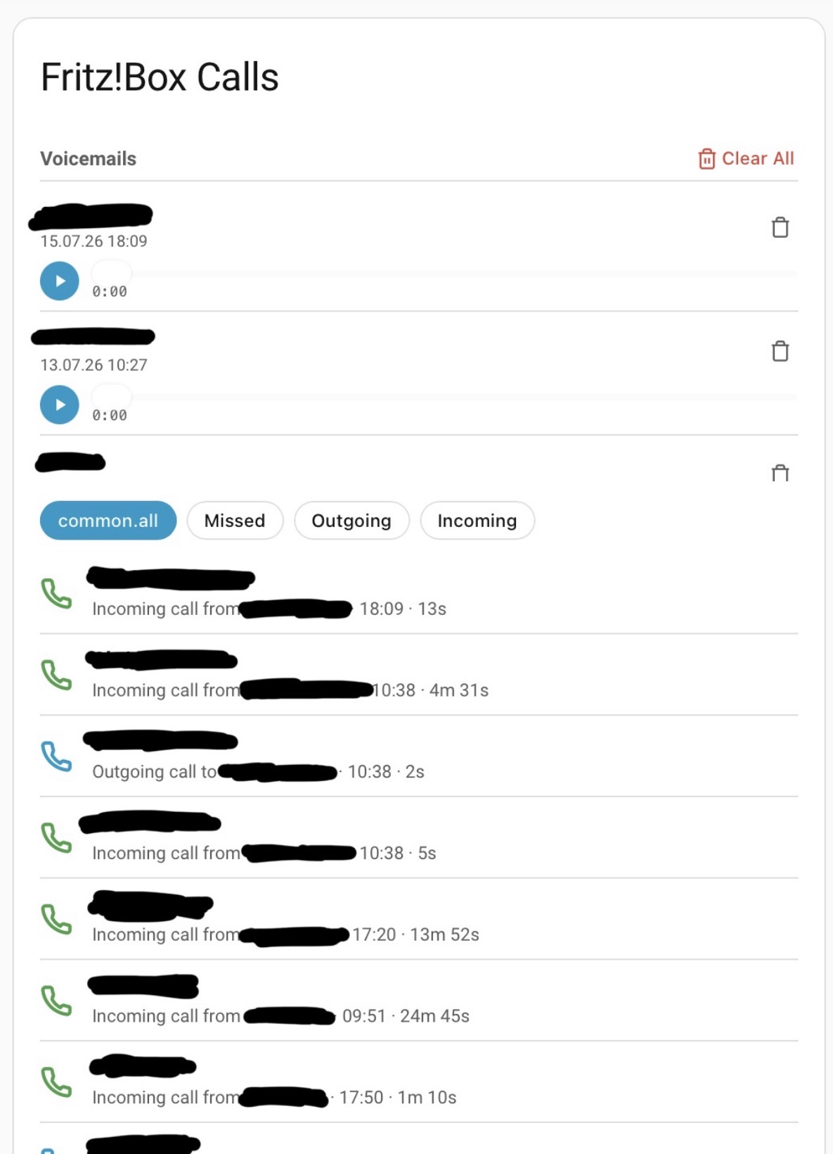

Hier mal ein Screenshot der Card:
Sieht auf den ersten Blick gut aus, danke! Die Voice-Mails werden bei mir noch nicht abgespielt, aber vielleicht müssen die erst noch synchronisiert werden? Die Schriftgröße ist für meine Augen etwas klein; wäre schön, wenn man die einstellen könnte.
Mhh, das sollte eigentlich sofort gehen. Dauer paar Sekunden aber dann müssten sie abgespielt werden.. Steht irgendwas in den Logs?

Nein, in den Logs steht nichts. Die Nachrichten auf dem AB werden mir zwar angezeigt, aber beim Klick auf den Play-Pfeil springt rechts die Anzeige für die Dauer auf 0:00, und es wird folglich auch nichts abgespielt.
Hast du mal einen anderen Browser probiert? Ansonsten gerne mal in die Browser-Logs schauen (F12 drücken)

Anderer Browser (Firefox statt Chrome) hat nichts gebracht. In den Browser-Logs (da kenne ich mich allerdings überhaupt nicht aus und weiß deshalb nicht, ob ich an der richtigen Stelle gesucht habe), steht mehrfach hintereinander:
fritzbox-call-card.j…g=1235857999123:843 Audio engine failed:
  1. Object
handlePlayPause @ fritzbox-call-card.j…g=1235857999123:843
Nein, da werden nur Ordner “Camera”, “Image”, “My Media”, “Radio Browser” usw. angezeigt.
Edit:
Das habe ich auch noch in den Browser-Logs gefunden:
  1. Object
    1. code: “resolve_media_failed”
    2. message: “resolve_media_failed”
    3. [[Prototype]]: Object
Ah okay, das ist der entscheidene Hinweis :smiley: Dann hat die Integration nciht richtig geklappt. Am besten du richtest sie nochmal neu ein und startest HA neu. Wenn die Nachrichten in der Medien-Ansicht nicht komme, können sie von der Card nämlich auch nicht abgespielt werden.
Evtl aktivierst du auch mal die Debug-Logging Funktion (Integrationsseite → 3 Punkte oben) und schaust dann nochmal in die HA-Logs. Eigentlich müsste da ein Fehler kommen, wenn die Media-Ansicht nicht richtig initalisiert wird
