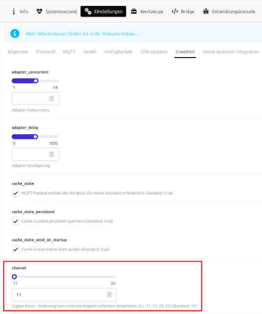

Mal abgesehen von dieser “Grundsatzdiskussion” hier sollten Nutzer von Z2M auch mal einen Blick darauf werfen welcher Kanal dann tatsächlich von Z2M genutzt wird. Weil das
muss nicht unbedingt mit dem übereinstimmen was dann in der Z2M configuration.yaml
serial:
  port: tcp://192.168.1.5:6638
  baudrate: 115200
  adapter: zstack
  disable_led: true
  log_level: warning
  pan_id: 6754
  channel: 15
steht. :wink:
Bei mir stimmen die Kanäle überein. Allerdings steht der Channel bei mir nicht unter serial, sondern unter advanced…
Adapater abhängig?
serial:
  adapter: ember
  baudrate: 115200
  rtscts: false
  port: >-
    /dev/serial/by-id/usb-Itead_Sonoff_Zigbee_3.0_USB_Dongle_Plus_V2_e416c73cd049ef11bb36c98cff00cc63-if00-port0
advanced:
  log_level: debug
  channel: 25
Ist hier zwar etwas OT, aber wenn man Z2M schon länger nutzt und somit auch schon viele Z2M Updates mitgemacht hat, dann kommt es durch die div. Änderungen bei Z2M schon mal zu etwas komischen Effekten. Wie eben dazu das in dem Z2M WebGUI anderen Einträge sind als dann letztendlich in der Z2M configuration.yaml. Oder auch - wie bei Dir - das Einträge in der Z2M configuration.yaml nicht (mehr) da stehen wo sie vielleicht ursprünglich mal standen, oder eigentlich stehen. Oder z.B. auch das es in der Z2M configuration.yaml ggf. doppelte Einträge gibt. In meiner Z2M gibt es z.B. die Einträge für network_key: doppelt. :laughing:
Eine echte Erklärung warum es zu solchen Effekten kommt habe ich auch nicht, aber so lange es keine Probleme gibt ignoriere ich sie auch einfach. :slightly_smiling_face:

Bei mir taucht der Kanal in der Z2M configuration.yaml gar nicht auf! :open_mouth:
Weder unter “serial” noch unter “advanced”. Einfach gar nicht! :thinking:
Das sollte Dir zu denken geben. :laughing: Ne mal im Ernst. Das sollte wohl nicht so sein und ich frage mich gerade welchen Kanal Zigbee bei Dir dann wohl nimmt. Ich vermute mal standardmäßig dann Kanal 11.
Gibt es bei Dir zufällig eine Z2M configuration.yaml.bk und wenn ja ist in der auch keine Kanal eingetragen?
Eigentlich ist es so das sich Z2M am Ende immer noch danach richtet was in der Z2M configuration.yaml steht und nicht danach was im WebGUI von Z2M eingetragen und angezeigt wird. Das Z2M bei Dir das fehlen des Kanals in der Z2M configuration.yaml dann nicht “anmeckert” ist zwar etwas komisch, aber vielleicht ist das in Laufe der Jahre ja auch schon mal irgendwann geändert worden. Keine Ahnung. :slightly_smiling_face:
Probier doch einfach mal was passiert wenn Du in die Z2M configuration.yaml einen Kanal einträgst. Also:
channel: 11
Dann Z2M neu starten und mal schauen was dann passiert.
Edit: Aber auch alles auf eigene Gefahr! Ich kenne Deine Z2M Installation und Einrichtung halt nicht.
Ich hab Angst! :grimacing: :sweat_smile:
Eine Z2M configuration.yaml.bk gibt es bei mir nicht.
In der coordinator_backup.json steht “channel: 11”
