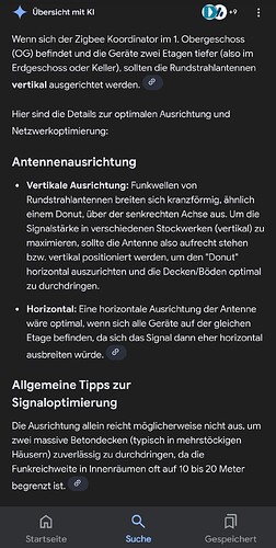

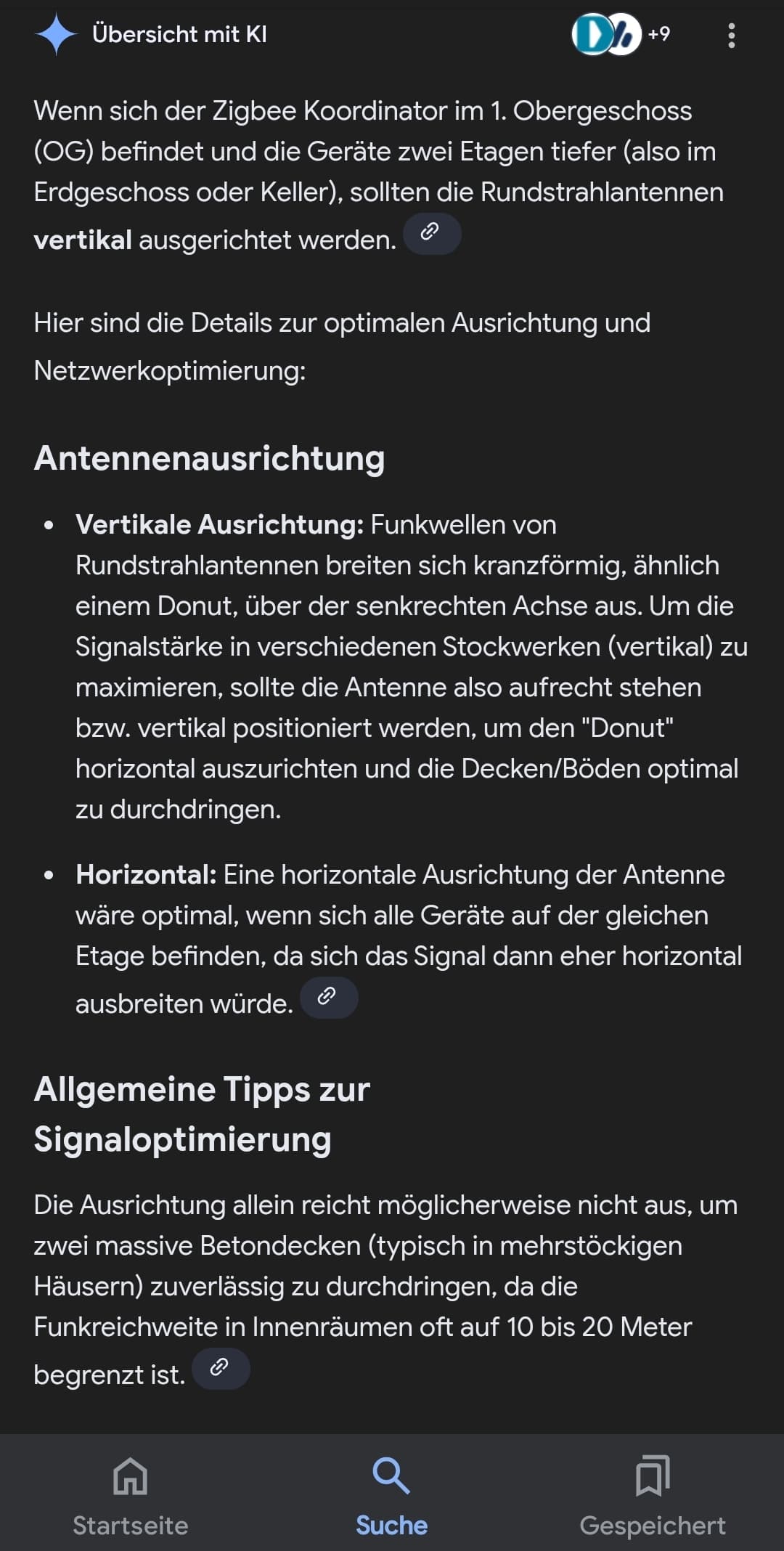

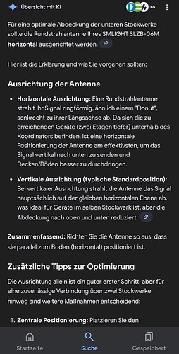

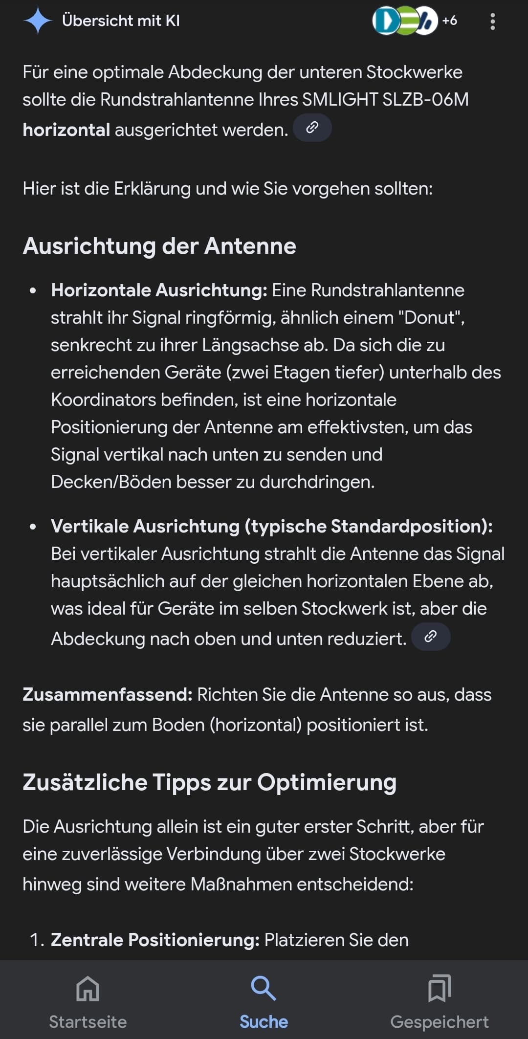

Hi, ich habe nun auch auf den SLZ06 gewechselt und Frage mich, ob die Rundstrahlantenne horizontal oder vertikal ausgerichtet werden soll.
Der Coordinator befindet sich im 1. OG und muss bis runter in den Keller und zum Carport nach draußen funken.
Google wirft mir zwei komplett gegensätzliche Aussagen aus, sobald ich “SMLIGHT SLZB-06M” hinzufüge:
:grinning_face_with_smiling_eyes::see_no_evil_monkey:
