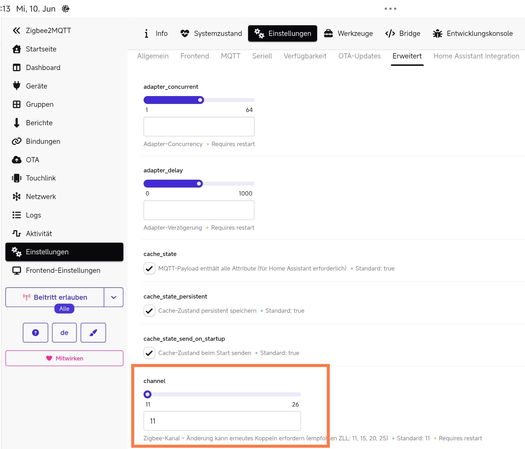

In der Configuration.yaml vom Z2M unter “Advanced” den Punkt “Chanel: 20” hinzugefügt. Ist es korrekt, dass der Eintrag “Channel” standardmäßig nicht vorhanden ist? Auf welchem Kanal läuft Z2M standardmäßig?
Kann ich irgendwie prüfen auf welchem Kanal das jetzt läuft?

Danke Hippoo, habe ich auch gerade gefunden.
Demnach wird standardmäßig Kanal11 verwendet und bei mir steht dort jetzt Kanal 20. Es könnte also ein Kanalwechsel vollzogen worden sein.

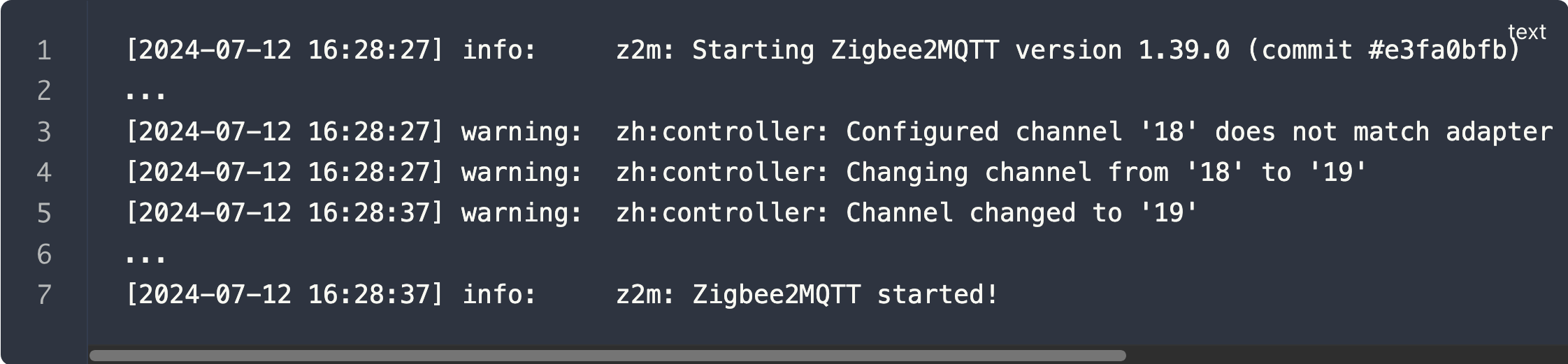

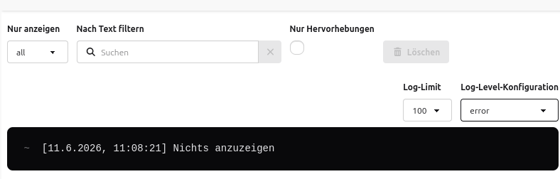

Nicht dauerhaft. Das ist eine einmalige Meldung in dem Z2M Log/Protokoll nach einem Kanalwechsel. D.h. mit Glück könntest Du diese noch in dem Z2M Protokoll finden, aber auch nur wenn Du dort nicht standardmäßig “error” als Log-Level eingestellt hast
sondern eben warning, info oder debug.
