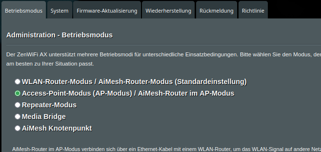

Der zentrale XT8 im Arbeitszimmer läuft im AP-Mode
und die beiden anderen dann automatisch als AiMesh Knotenpunkt. Der XT8 im Flur ist per LAN-Kabel mit dem XT8 im Arbeitszimmer verbunden und der XT8 im Wohnzimmer per WLAN mit dem XT8 auf dem Flur. Das lässt sich aber alles individuell konfigurieren.

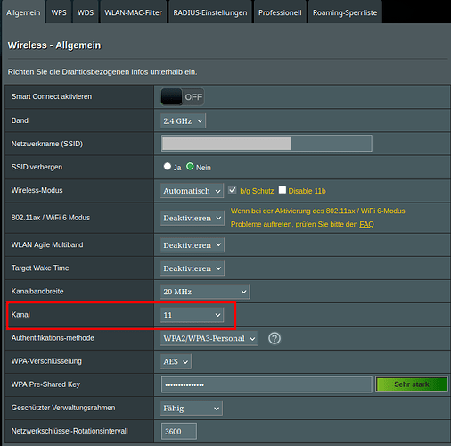

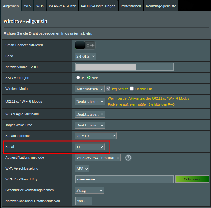

4 x Ja :slightly_smiling_face:
Das 2.4 GHz WLAN nutzt einen festen WLAN-Kanal

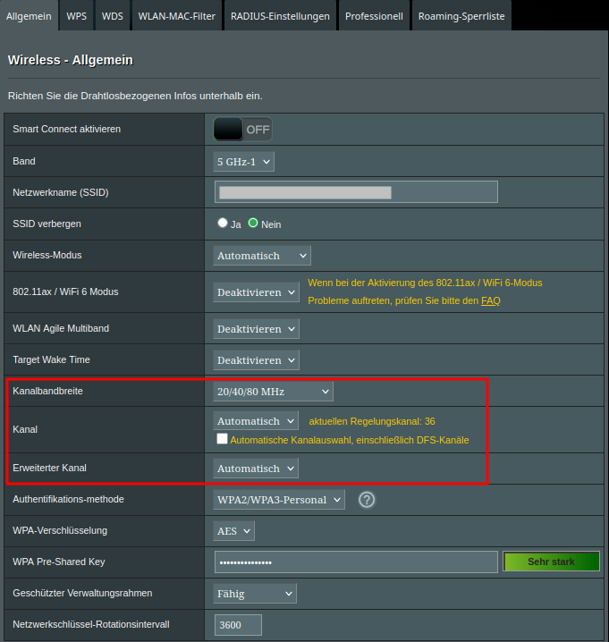

und bei dem ersten 5 GHz WLAN wird der WLAN-Kanal automatisch vergeben.

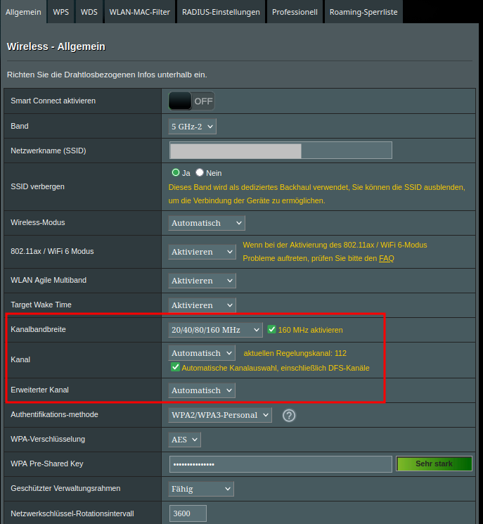

Bei dem zweiten 5 GHz Kanal - der nur für die Verbindung zwischen den Mesh-Clients zuständig ist - wird der WLAN-Kanal auch automatisch vergeben und zusätzlich sind da auch noch der 160 MHz Bereich und die DFS-Kanäle erlaubt. Was auch die Voreinstellung ist.
