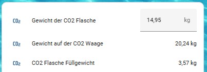

Ich überwache auch eine CO₂-Flasche von meinem Aquarium über Wägezellen mit einem ESP32 und übergebe die Daten an Home Assistant.
Die Waage wird einmal mit dem Druckminderer auf Null gesetzt, und dann wird die Flasche daraufgestellt.
Das Leergewicht der Flasche ist auf der Flasche angegeben. Dieses wird zusätzlich eingegeben und entsprechend subtrahiert:

Über das Gewicht der CO² Flasche, erhalte ich den Verbrauch pro Tag und wenn ich dann irgendwann einmal ganz viel Zeit habe, packe ich an das Nadelventil noch einen Schrittmotor dran, der dann die CO² Zufuhr im Becken steuert…
