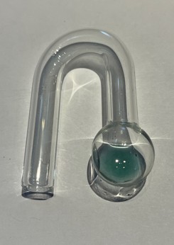

Eine andere Methode ist es, den Co² Wert mit Hilfe eines Co² Dauertest zu ermitteln. Hierbei reagiert eine Flüssigkeit mit dem Co² im Wasser.
Blau: Der Co² Wert ist zu niedrig
Grün: Der Co² Wert ist richtig
Gelb: Der Co² Wert ist zu hoch.

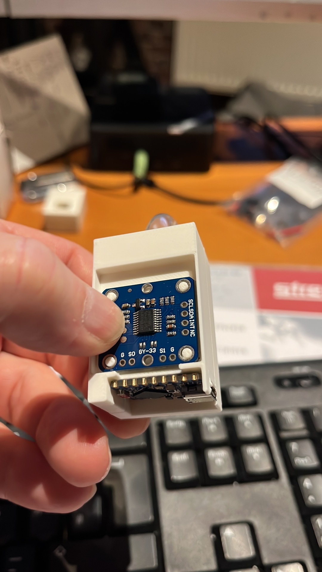

Folgende Komponenten habe ich (zuerst) verwendet:
Einen RGBW Farsensor: GY-33 TCS34725

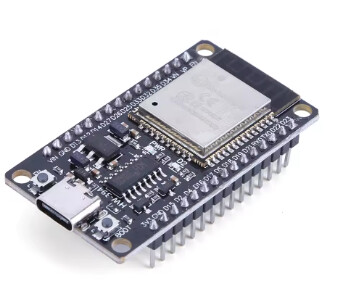

Und einen ESP-WROOM-32 ESP32-S:

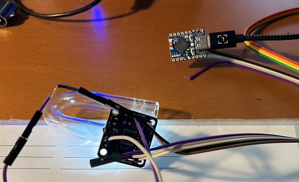

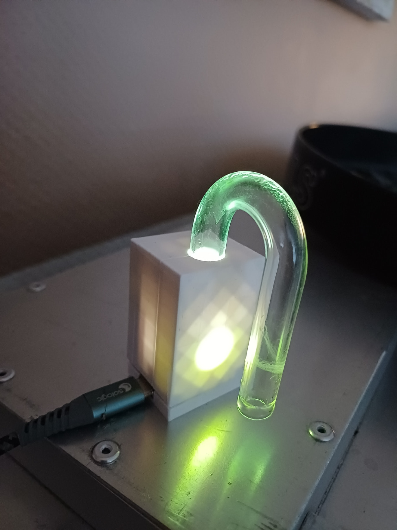

Der erste Versuch sah dann so aus:
Schnell wurde klar, das ich so keine sauberen Werte erhalte :rofl:

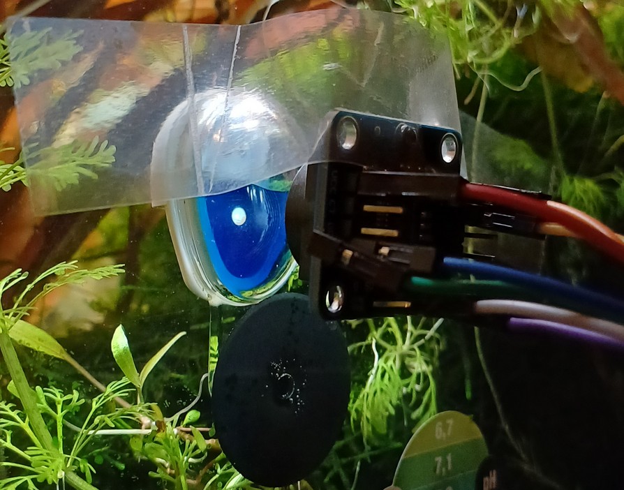

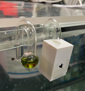

Ich habe dann eine andere Möglichkeit gefunden: Ich habe den RGBW Sensor an den Glaskolben geklebt und den ESP-WROOM-32 ESP32-S gegen einen deutlich kleineren ESP32-S3-Zero ersetzt:
Screenshot 2025-02-07 212559
Screenshot 2025-02-07 210223
Auch hier wurde schnell klar, das Streulicht die Messung völlig verfälscht…

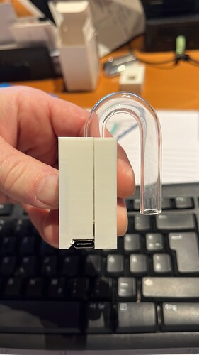

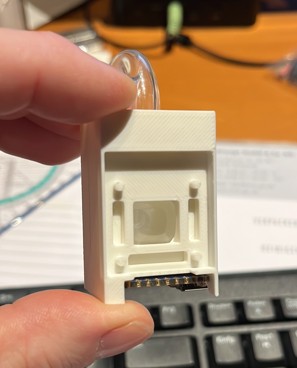

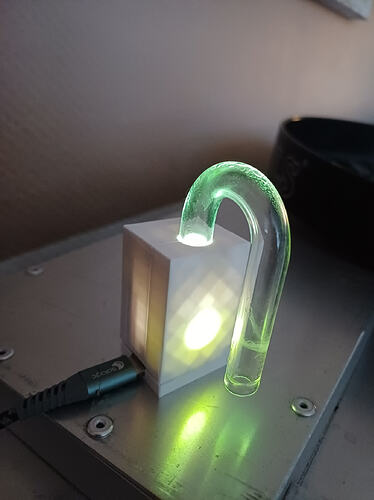

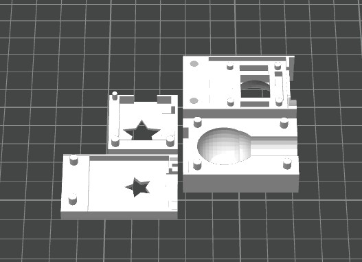

Es musste ein passendes Gehäuse her: Also wurde ein 3D Drucker angeschafft und ein passenden Gehäuse gedruckt. :sunglasses:
Einen Designpreis gewinne ich damit sicher nicht, aber die Daten, die der Sensor liefert, sind gut zu gebrauchen.

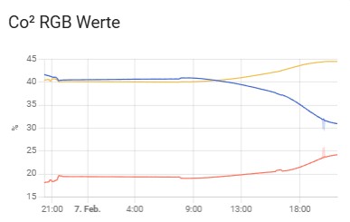

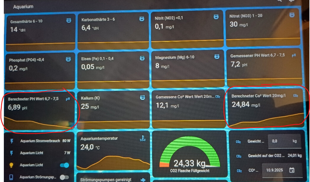

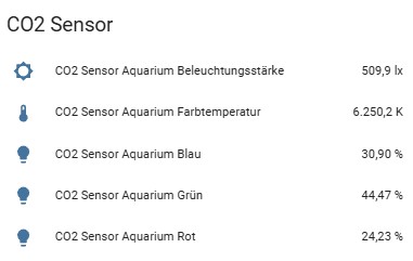

Diese Daten kommen jetzt in HA an:
Screenshot 2025-02-07 211629
Screenshot 2025-02-07 211659
Jetzt bin ich dabei, einen Zusammenhang zwischen den gemessenen Werten und dem tatsächlichen Co² Gehalt im Wasser zu ermitteln um das dann in eine Funktion zu packen, damit auch der richtige Co² Wert in HA angezeigt wird.

Fazit:
Nachdem ich die Werte kalibriert habe, funktioniert diese Art der Messung erstaunlich genau :sunglasses:
Das Auslesen der RGB Werte funktioniert so genau, das sowohl der CO² als auch der PH Wert präzise berechnet werden kann.
Gemessen mit dem Messgerät: 7,02PH
Berechnet aus den RGB Werten: 6,97PH
CO² Gehalt somit bei 25,97mg/l
