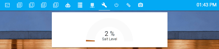

Hallo Alex,
das hier habe ich seit fast 3 Jahren in meiner Enthärtungsanlage im Einsatz und es funktioniert echt gut…
Viel Erfolg beim Nachbau!
