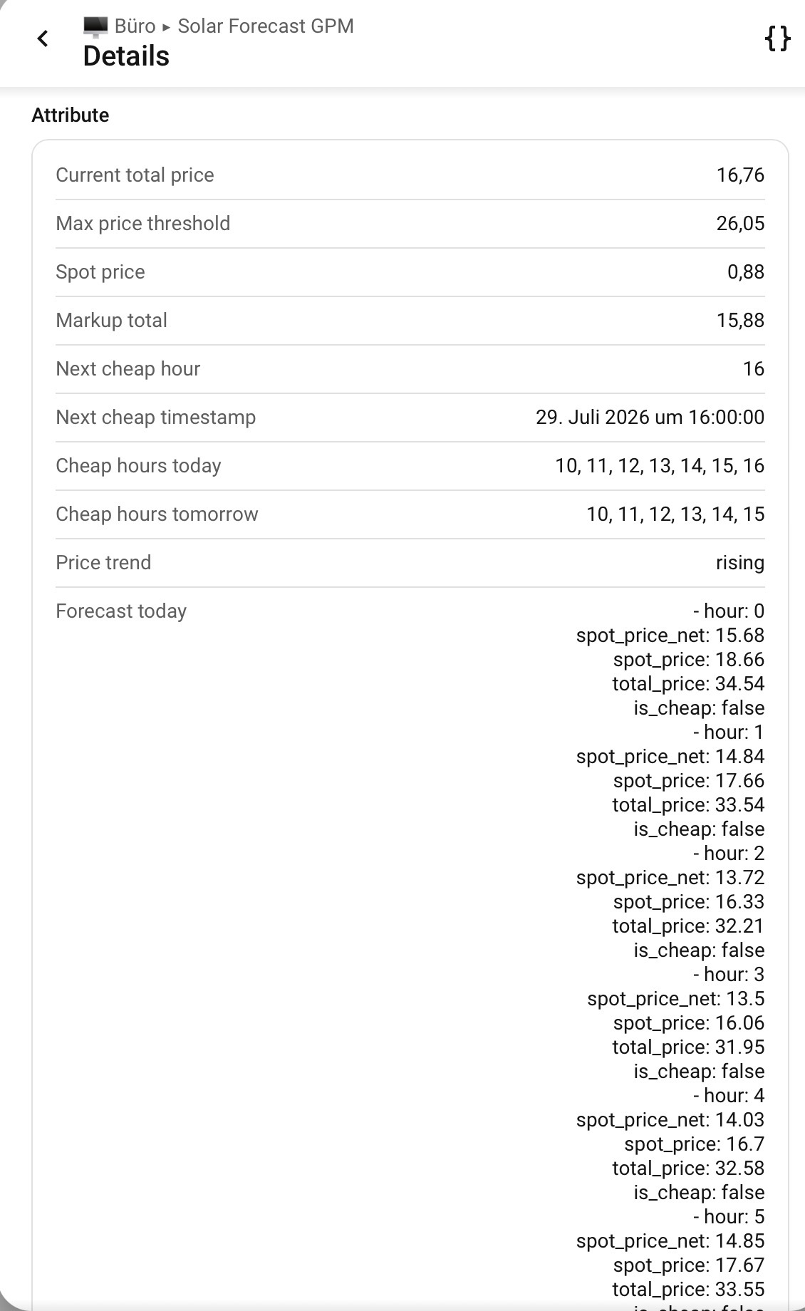

So aus‘m Bauch raus: bau Dir doch nen eigenen Sensor. In den Attributen sind doch die Preise stundenweise enthalten:
Das ist mittlerweile auf sehr professionelle Weise von jemandem erledigt worden: GitHub - jpawlowski/hass.tibber_prices: The most comprehensive Tibber price integration for Home Assistant. Get 100+ sensors with quarter-hourly precision, intelligent best/peak price period detection, price forecasts, trend analysis, volatility tracking, and beautiful chart visualizations - all from a single integration. Automate your energy consumption like a pro. · GitHub

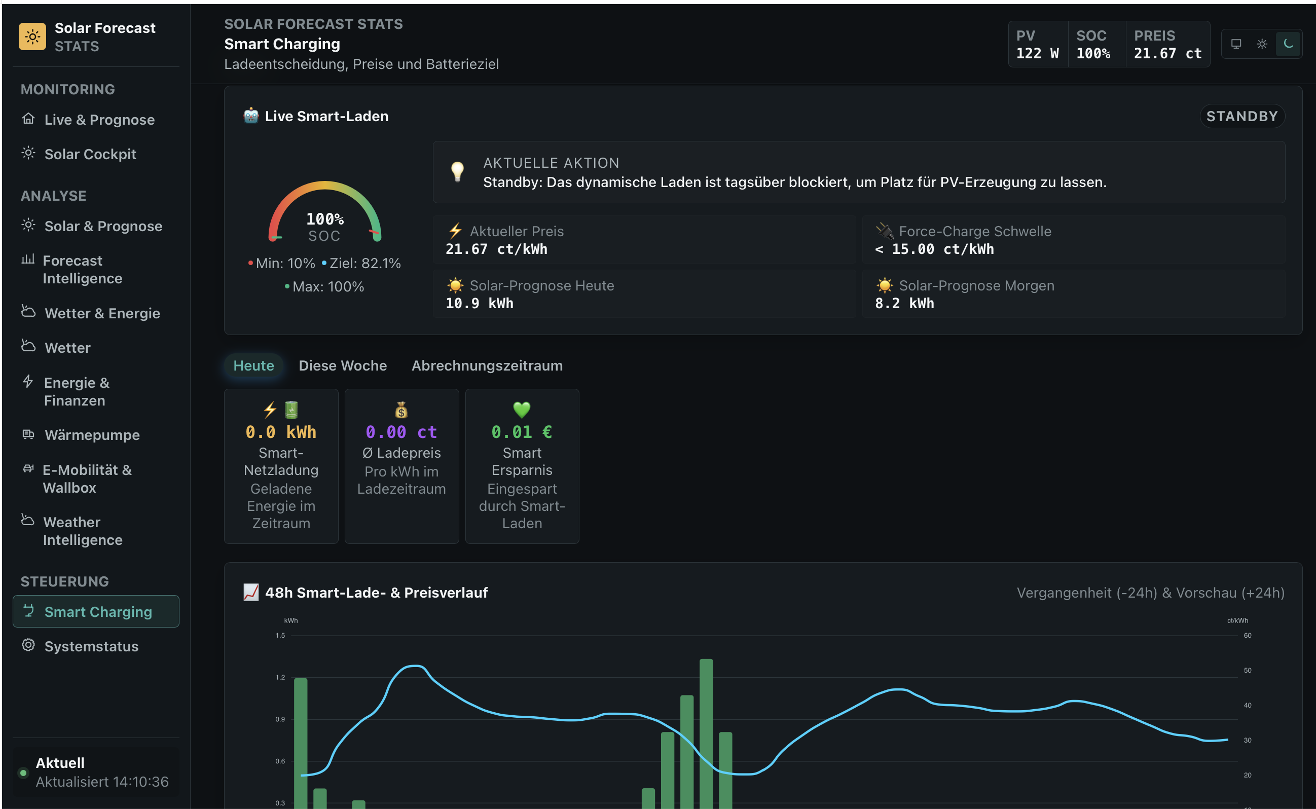

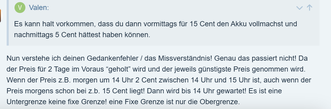

Tom, alles richtig, aber die fixen Preisschwellen machen halt alles zunichte. Da kann der Rest des Systems so smart sein, wie er will, wenn, wie in deinem Screenshot Beispiel, pauschal 30 Cent günstig sind und 15 extrem günstig. Es kann halt vorkommen, dass du dann vormittags für 15 Cent den Akku vollmachst und nachmittags 5 Cent hättest haben können.
Nun verstehe ich deinen Gedankenfehler / das Missverständnis! Genau das passiert nicht! Da der Preis für 2 Tage im Voraus “geholt” wird und der jeweils günstigste Preis genommen wird. Wenn der Preis z.B. morgen um 14 Uhr 2 Cent zwischen 14 Uhr und 15 Uhr ist, auch wenn der Preis morgens schon bei z.b. 15 Cent liegt! Dann wird bis 14 Uhr gewartet! Es ist eine Untergrenze keine fixe Grenze! eine Fixe Grenze ist nur die Obergrenze.
OK, dann ist das aber in den Einstellungen sehr missverständlich formuliert. Dann guck ich mir das vielleicht nochmal genauer an. Danke für die Erläuterung.

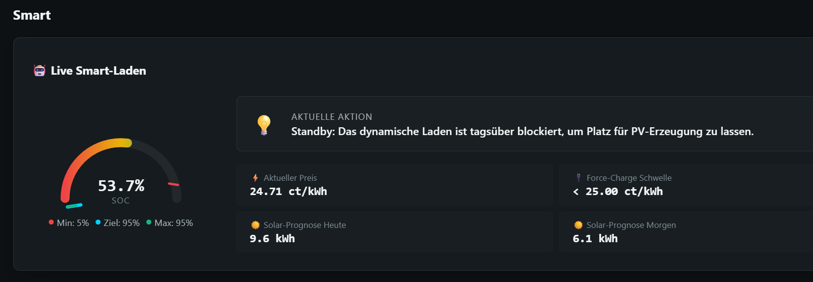

Mein Akku hat 7,5kWh Kapazität, ist 53% voll, darf bis 100% geladen werden, Restsolarproduktion heute 2,3kWh lt. eigener Prognose. Warum lädt er dann nicht? Selbst wenn alles in den Akku gehen würde, reicht der Platz für die restliche Produktion.
PS: kaum geschrieben wird man von der Realität überholt und das Laden startet. Hat nur ein paar Minuten gedauert. Also bitte erstmal wieder hinlegen :slight_smile:

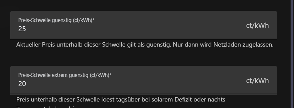

Ok, verstanden danke. trotzdem nochmal zwei ganz - hoffentlich - einfache Fragen mit der Bitte um eine einfache Antwort, ja/nein reicht eigentlich:
  1. Die Beschreibung zur untere Preisschwelle ist falsch, sodass nicht automatisch bei Unterschreitung und genügend Platz im Akku für die zu erwartende Solarproduktion zwangsnetzgeladen wird?
  2. Die obere (fixe) Schwelle sollte möglichst hoch angesetzt werden, denn auch Netzladen für 50 Cent kann sinnvoll sein, wenn der restliche Tag 2€ pro kWh kostet und Dunkelflaute herrscht?
Hallo @Alex252
vielen Dank! zu Deinen Fragen:
  1. 100% korrekt, ich habe es mir schon notiert das ich da nachbessern muss, da es irreführend ist! - Danke für den Hinweis!
  2. richtig!

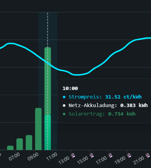

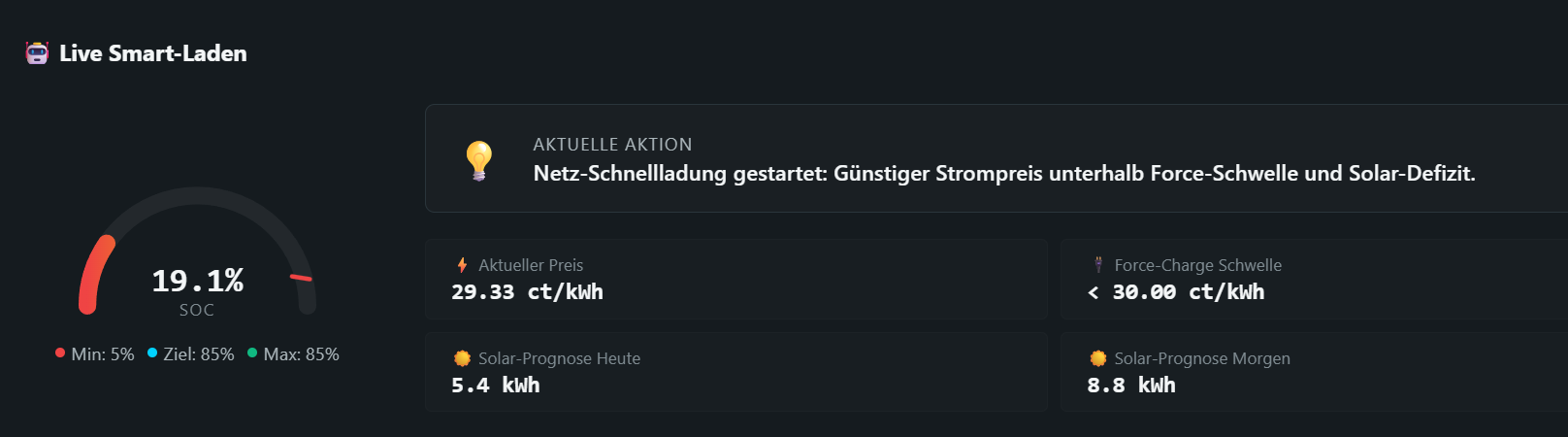

Moin zusammen, ich habe nun noch ein wenig rumprobiert… der Akku ist ziemlich leer, die erwartete Produktion ist heute eber übersichtlich. Ich habe die untere Preisschwelle auf 30 Cent gestellt. Sobald diese erreicht war, begann das Laden des Akkus aus dem Netz, obwohl später doch noch günstigere Preise (heute nicht deutlich aber zumindest doch ein paar Cent) kommen würden.
Eventuell hatte ich das hier mißverstanden aber momentan passt mein Verständnis nicht zur Realität. Vielleicht hast du ja eine Idee oder Erklärung, warum das Laden jetzt schobn begonnen hat?
