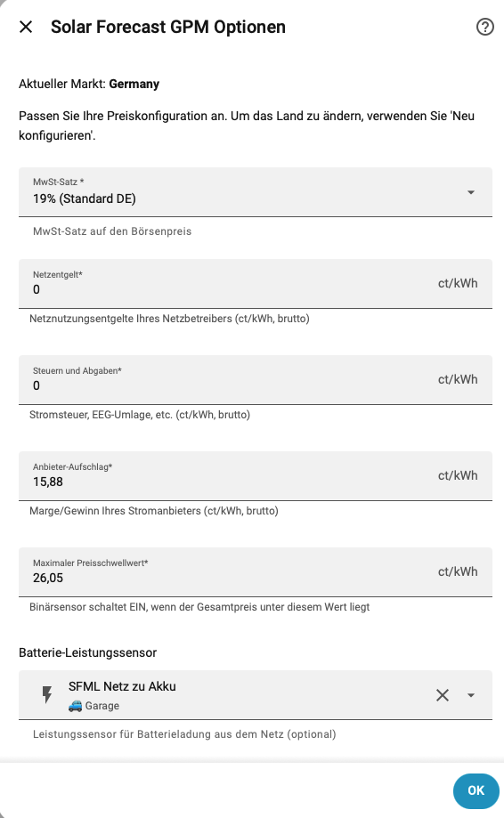

Mein Stromverkäufer (EWE) bietet mir einen dynamischen Tarif an. In der monatlichen Rechnung sind Abgaben, Steuern, Netztentgelte maximal verschleiert.
Mit Tom-HA hatte ich seinerzeit Kontakt und wir haben dann die monatlichen Kosten gemittelt und haben es über den “Anbieter-Aufschlag” gelöst.
Das funktioniert bei mir zufriedenstellend. Ich hoffe das hilft.

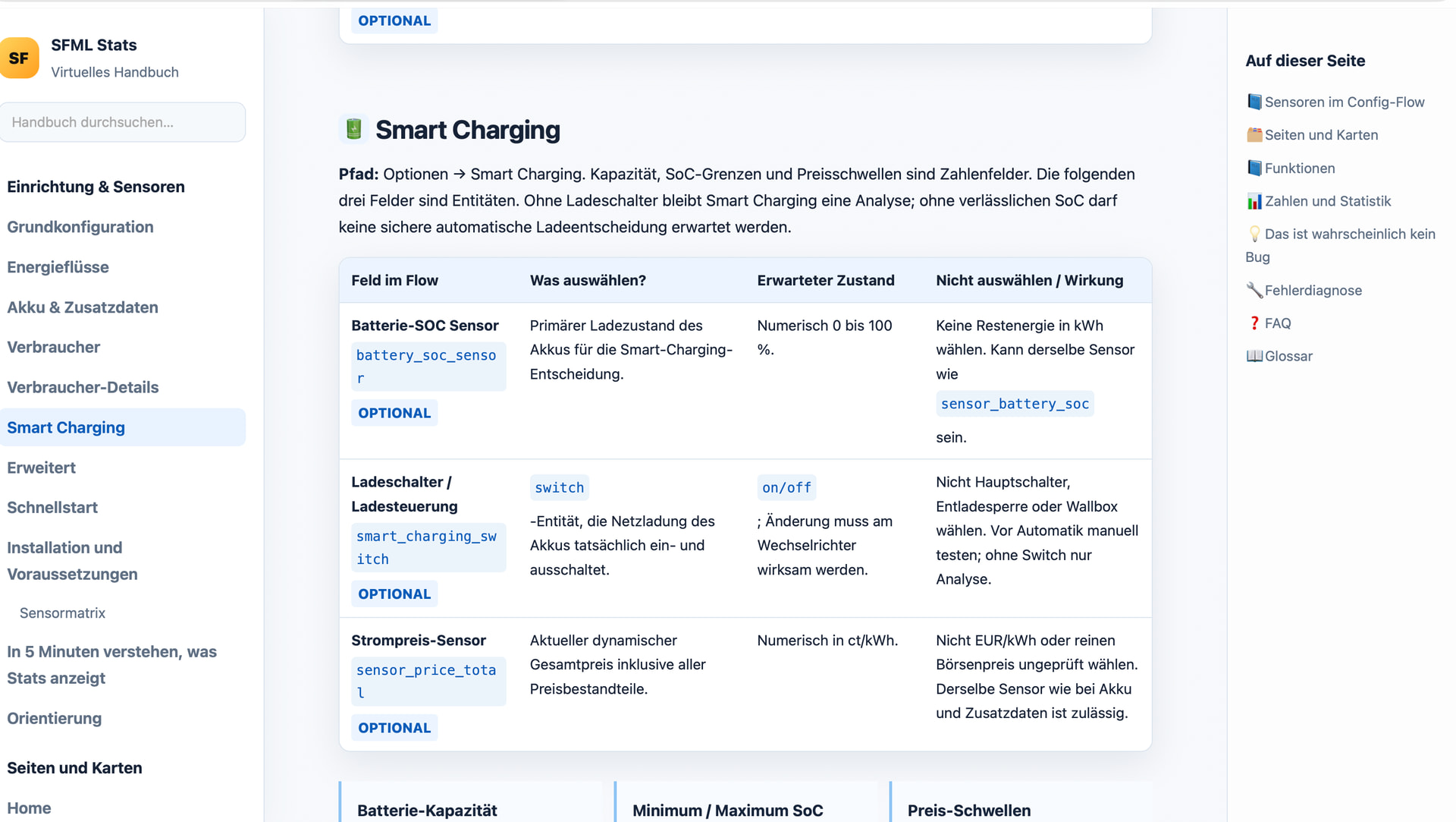

Du / ihr könnt jeden Preis-Sensor nehmen, den ihr habt. Ihr könnt ihn einfach in Stats hinzufügen - ohne GPM. Achtet bitte auf die Class!
D.h. wenn ich einen Sensor direkt von tipper habe für den preis (inkl forcast) kann ich den einfach bei den Sensoren in Stats angeben und kann quasi die GPM Integration löschen?
Was nicht funktionieren wird, ist die Preis-Prognose und damit verbundene Optimierungen wie Smart-Charge / EMS und andere. Da Tibber dieses nicht bietet. Wenn ich es korrekt sehe - bitte notfalls korrigieren. Ist Tibber auch nicht wirklich Börsenstrompreis gekoppelt und teurer als “echte” dynamische Tarife?! Ich kann das aber aktuell nur grob rechnen / beurteilen - da ich im Urlaub bin. Es ist daher eine Aussage die nicht 100% belastbar ist!

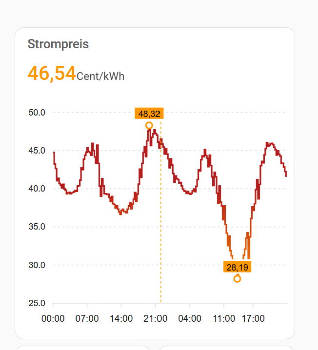

Diese Bilde ich in einem apex chart da:
Deshalb habe ich einen Sensor der ganz genau meinen Preis angibt

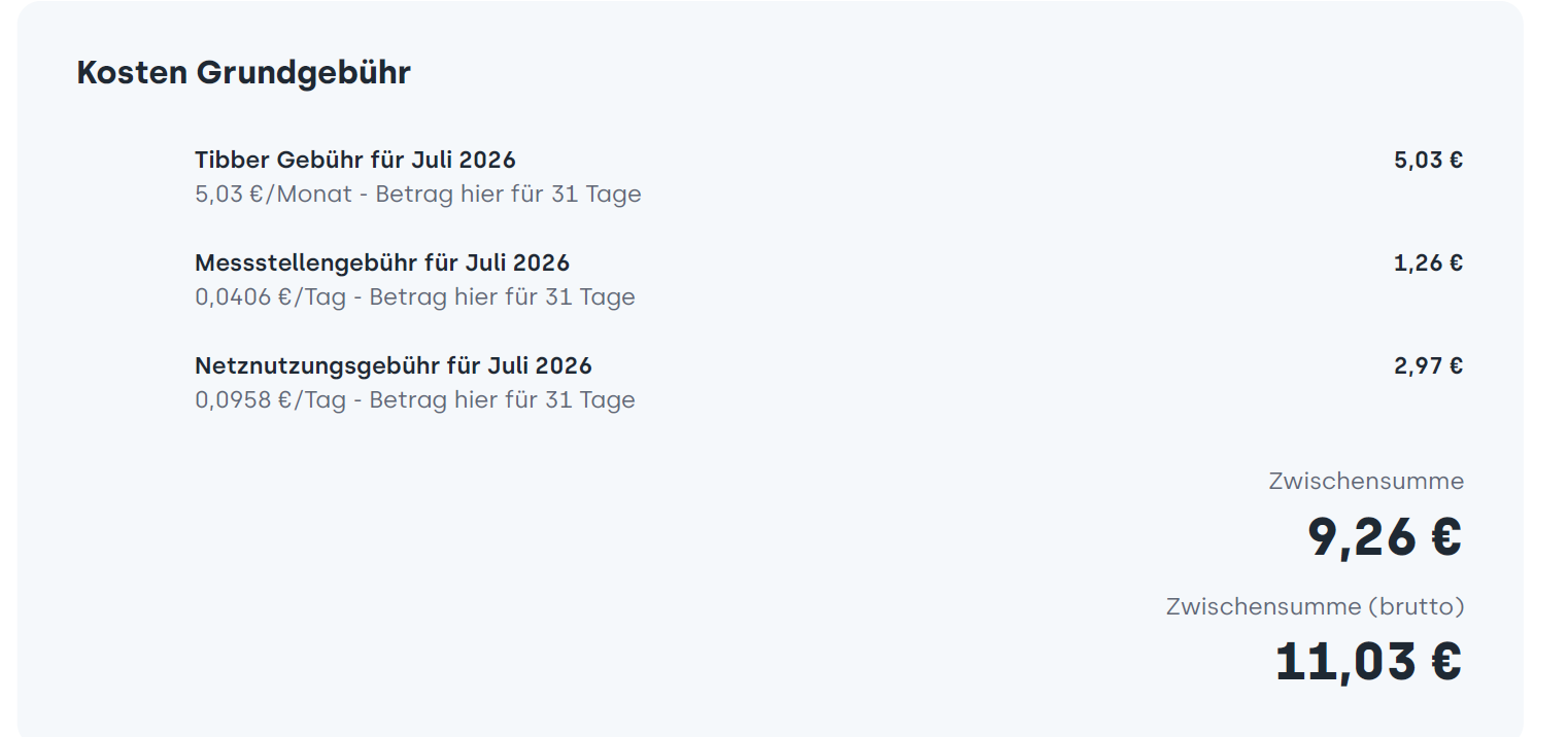

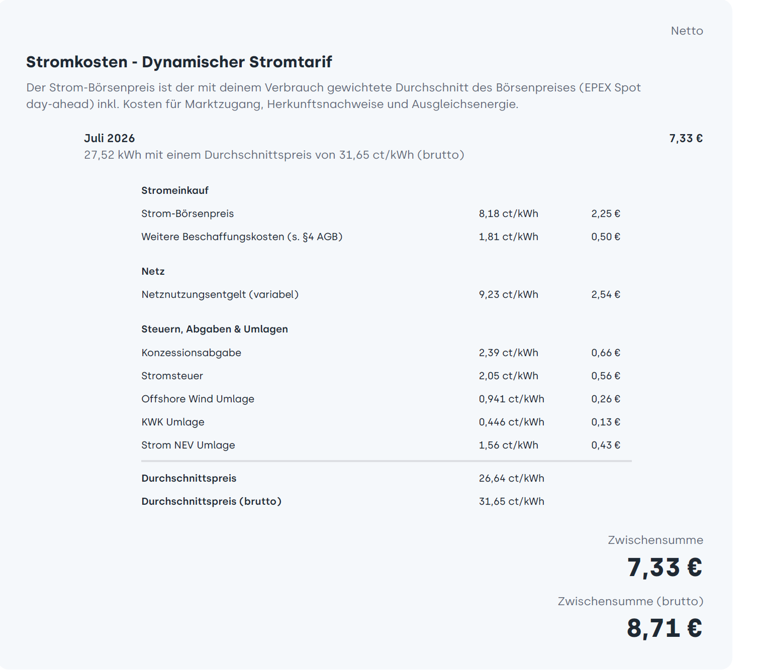

Na das kann ich dir sehr gerne mal Zeigen.
Das ist meine Rechnung für Juli
Dynamisch:
Grundgebühren:
Beides zusammen wurde abgebucht

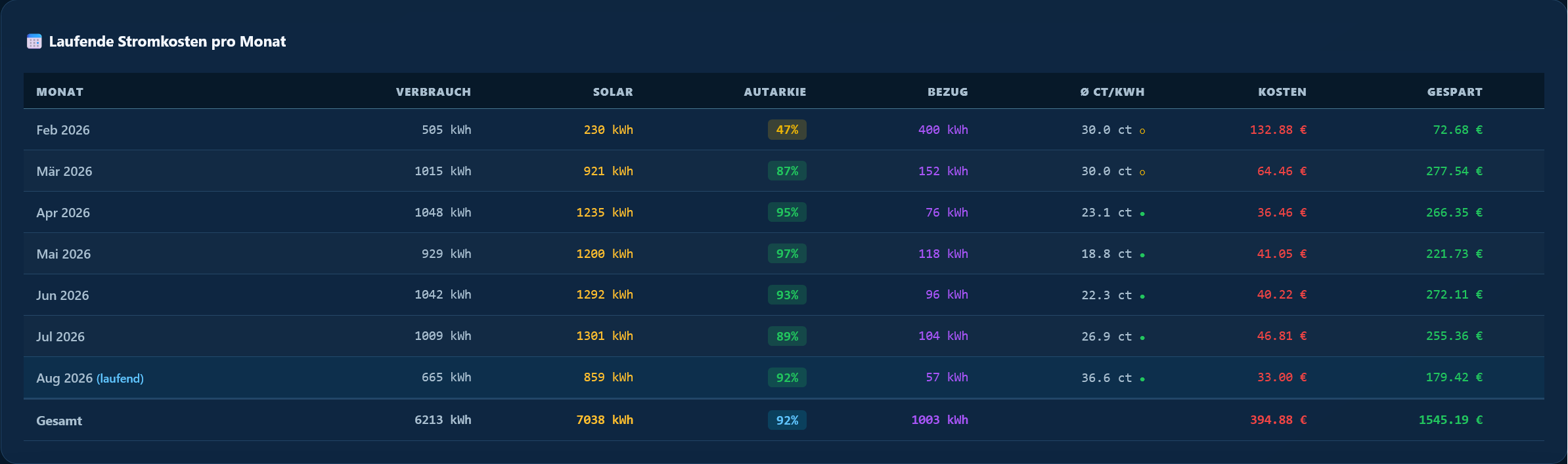

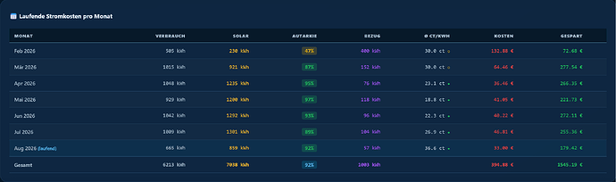

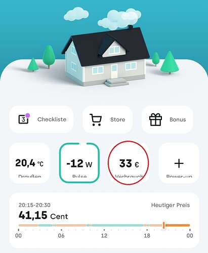

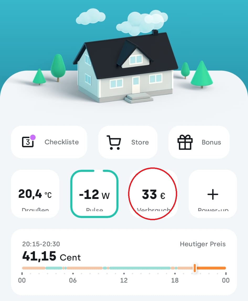

Also mit ein wenig rechnen und probieren haut das auch mit Tibber hin, läuft seit ein paar Monaten ziemlich genau.
In STATS 33 EUR, bei Tibber 33 EUR, für den jetzigen Monat August. :nerd_face:
wie machst du das? ich habe bei tibber ja 15 min Taktung und bei GPM ne stündliche
Danke @freo
Dann würde ich gern an dieser Stelle an Dich übergeben :wink: Wie ich schon sagte, ich bin aktuell im Urlaub und kann immer nur “zwischendurch” mal schnell schauen!

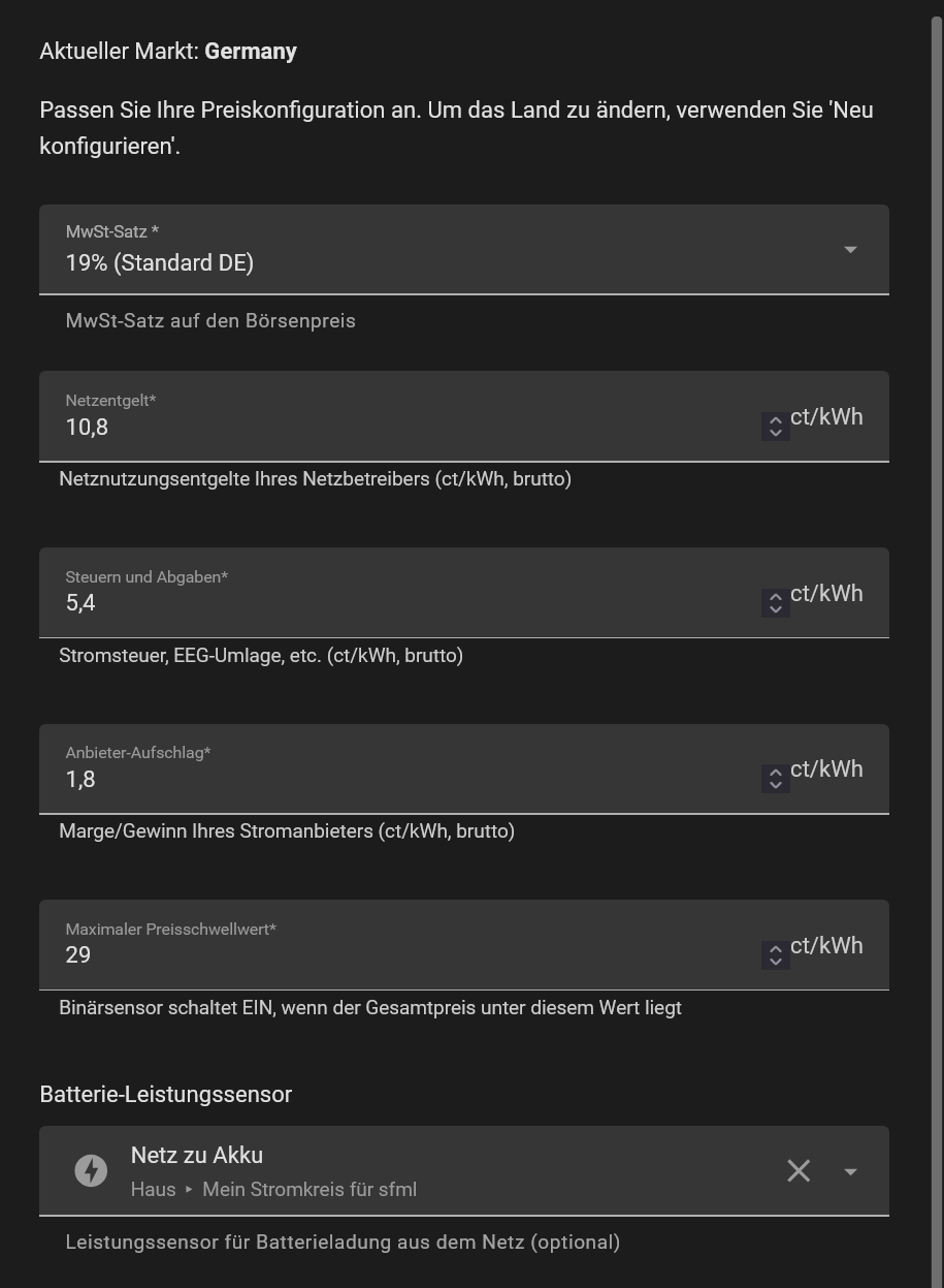

Ich kann dir meine Werte schicken, und wenn ich mich recht erinnere kannst du doch in der app bei Tibber auf 60 min stellen.
Entschuldige die späte Antwort, hab im Moment viel um die Ohren
Das sind meine Werte, könnte aber bei dir etwas anders sein, je nachdem wo du zu Hause bist.
