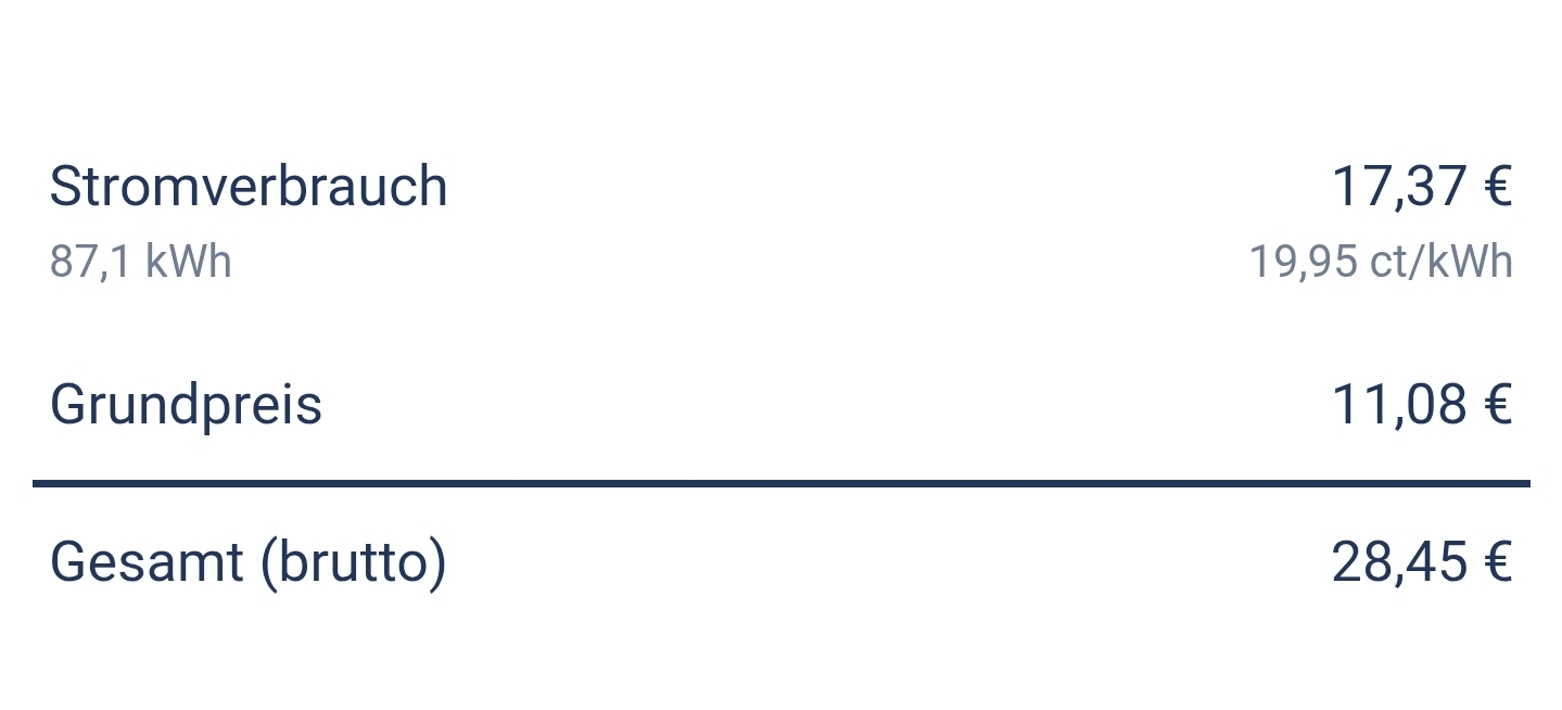

Genial fände ich es in der Ansicht nocht, wenn man bei der Eingabe des Preises noch zwischen Grundpreis (Grundgebühr) und Stromkosten für die verbrauchten kWh unterscheiden könnte und das dann gestaffelt in dem Balken sieht.
Dazu könnte man dann noch den Strompreis ct/kWh einmal aufteilen, was ich an reinen Stromkosten habe und einmal dann den gesamten Preis pro kWh inkl. Grundpreis.
Hier mal noch ein Beispiel einer Abrechnung eines Monats von mir:
Dann hätte man die volle Aufschlüsselung.
Johnny

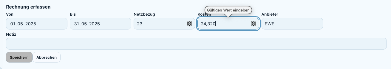

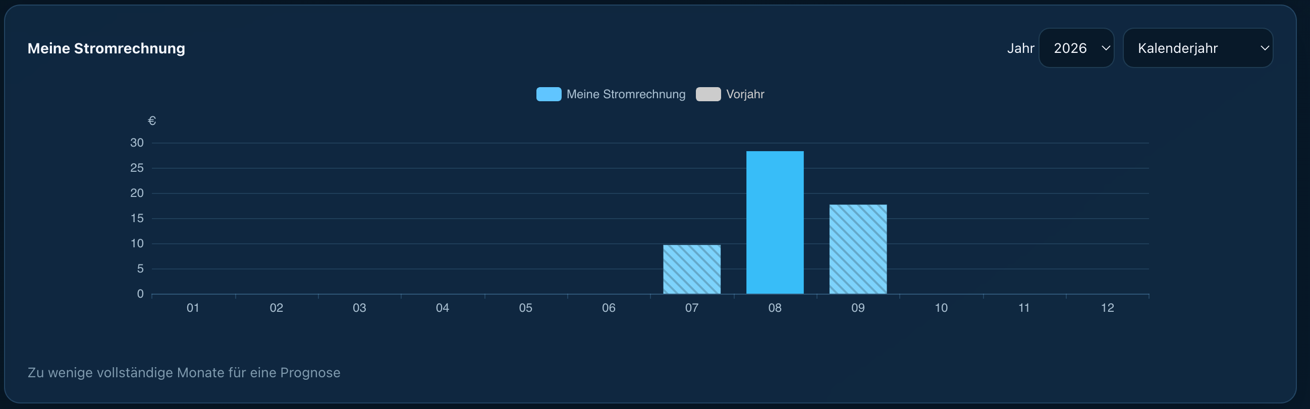

Zusätzlich habe ich da noch eine Frage. Ich habe jetzt meine Stromverbräuche für 2026 einmal eingetragen. Scheinbar werden diese aber nicht ausgewertet im Diagramm “Meine Stromrechnung”. Auch das Vorjahr schein nicht berücksichtigt zu werden, dieses habe ich auch eingetragen.

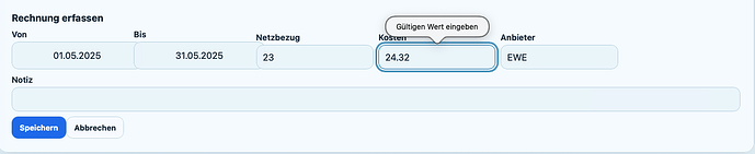

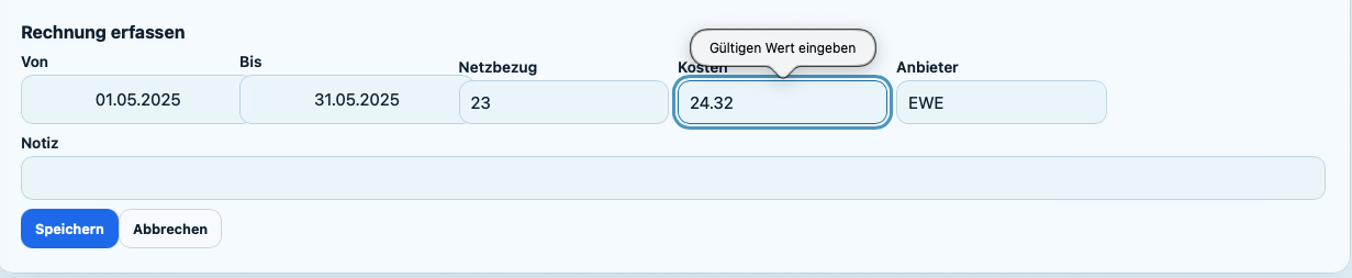

Wie hast Du das gemacht? In der HA APP und im Safari Browser erhalte ich das hier:
gib mal am als letzte Stelle eine 1 ein. Z.B. 24,321 oder kannst das auch mit den Pfeil hoch und runter korrigieren @Joachim-xo
TippTopp - so geht’s –> Danke!

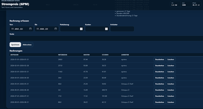

2025 und 2026 habe ich komplett mit den Rechnungen von EWE erfasst; oder muss da eine Nachtverarbeitung drüber?

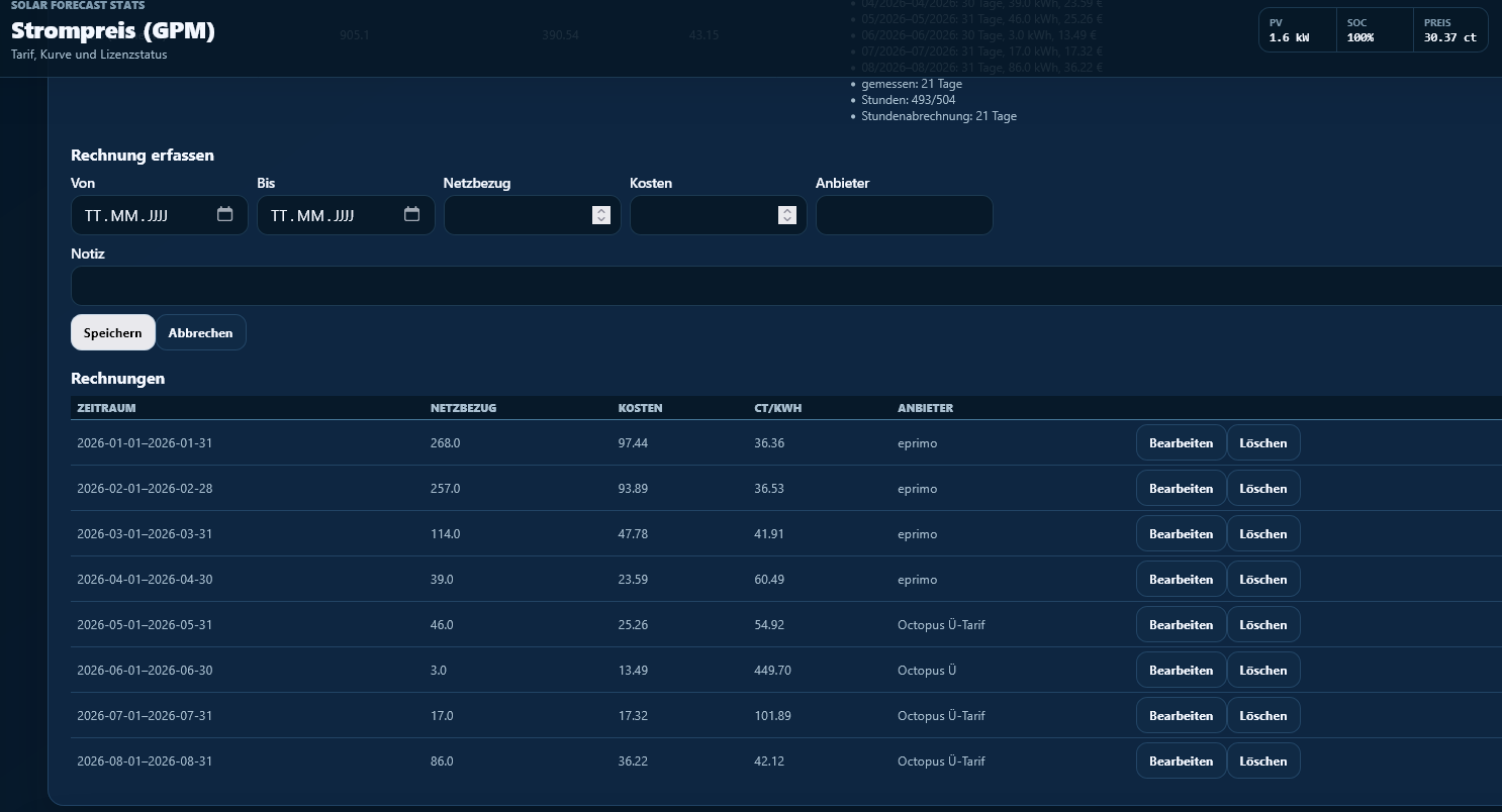

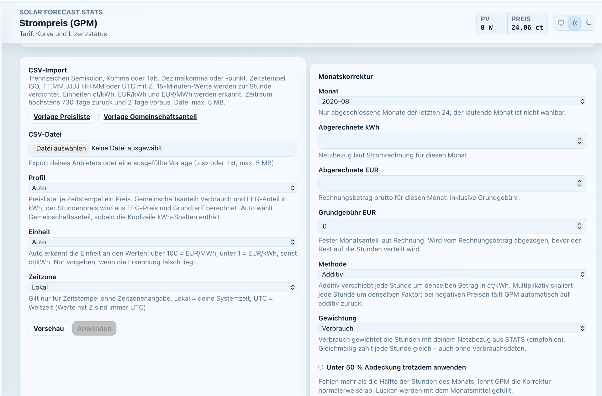

Wo ist der Unterschied zwischen Monatskorrektur und Rechnung bearbeiten?
Hallo @nightrunner
das sind zwei verschiedene Werkzeuge für zwei verschiedene Dinge:
Rechnung erfassen / bearbeiten
Das ist dein persönliches Rechnungs-Archiv. Du trägst ein, was auf der Stromrechnung steht: Zeitraum, kWh, Betrag, Anbieter. Mehr nicht.
Daraus baut Kepler die Jahresübersicht:
Wie viel hast du im Jahr verbraucht, was hat es gekostet, was war der echte Preis pro kWh, wo landest du am Jahresende.
Mit „Bearbeiten" änderst du nur diesen Eintrag, zum Beispiel wenn du dich vertippt hast. An den Stundenpreisen in GPM ändert das nichts. Es ist mehr ein Digitales Buch.. ein schneller Blick wie sich deine Preise und Verbräuche im laufe der Jahre verändert haben.
Monatskorrektur
Das ist ein Eingriff / Möglichkeit in die Stundenpreise von GPM einzugreifen. GPM vergleicht das mit seinen eigenen Stundenpreisen und verschiebt diese so, dass der Monat im Schnitt genau den Preis ergibt, den du wirklich bezahlt hast.
Das brauchst du nur, wenn die Stundenpreise in GPM falsch waren – etwa weil eine Umlage fehlte oder der Tarif sich geändert hat, ohne dass du es eingetragen hast. Danach stimmen die Tages- und Monatswerte in allen Diagrammen.
Fazit
  • Rechnung bearbeiten = Rechnung digitalisieren. Für die Jahresübersicht.
  • Monatskorrektur = Stundenpreise eines Monats gerade rücken, das sie überall in STATS korrekt sind und die Grundlage für die Berechnung(en) von STATS funktionieren.
Die Monatskorrektur nimmst du nur, wenn die Preise im Monatsdiagramm sichtbar von deiner Rechnung abweichen. Wir hatten das Thema hier öfter im Forum, dass falsche Werte in der Tabelle standen durch Ausfälle, Anbieterwechsel, Sensorprobleme uvm.. nun kann es einfach korrigiert werden - ohne SQL und ohne die DB zu zerstören.

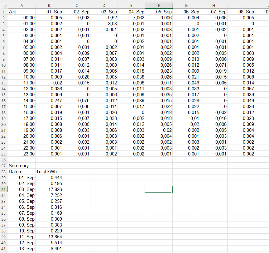

Nochmals eine Nachfrage zu gpm. Die von octopus downloadbare csv sieht so aus:
Das Zielformat von Dir sieht so aus:
Klar ist, die octopus Datei muss umgewandelt werden in das Vorlagenformat.
Was sind die Vorteile, wenn ich mir die Mühe mache, statt den gesamten Monat als Rechnung zu erfassen? Ich habe einen Tarif mit Zeitzonen?
Gruß Stefan

„Meine Stromrechnung" rechnet nur mit gemessenen Daten: deine Stundenwerte aus STATS und die Stundenpreise aus GPM.
Sie zeigt dir, was deine Sensoren gemessen haben und wo du damit am Jahresende landest.

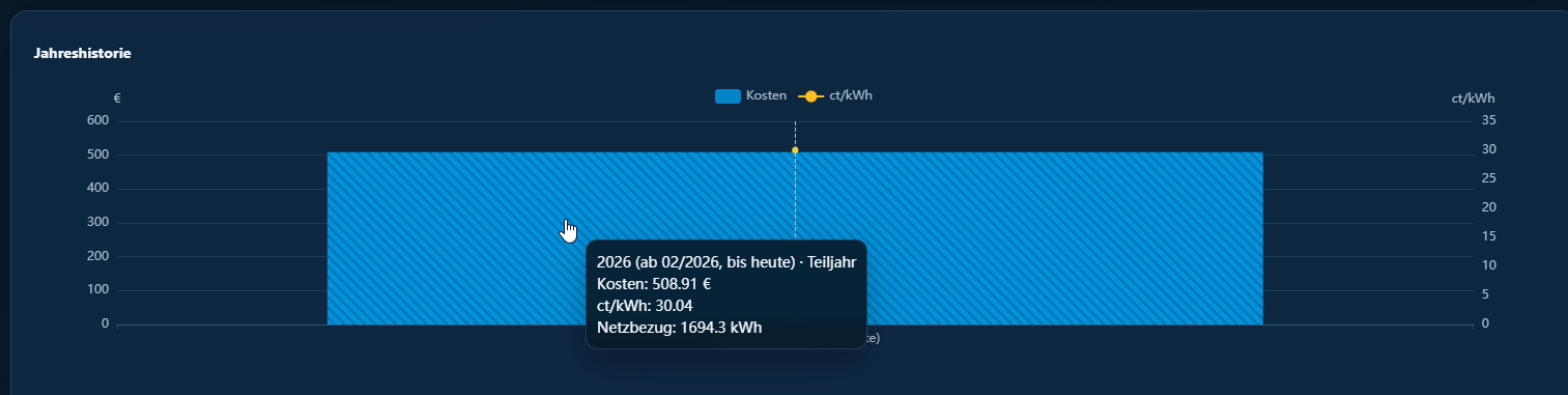

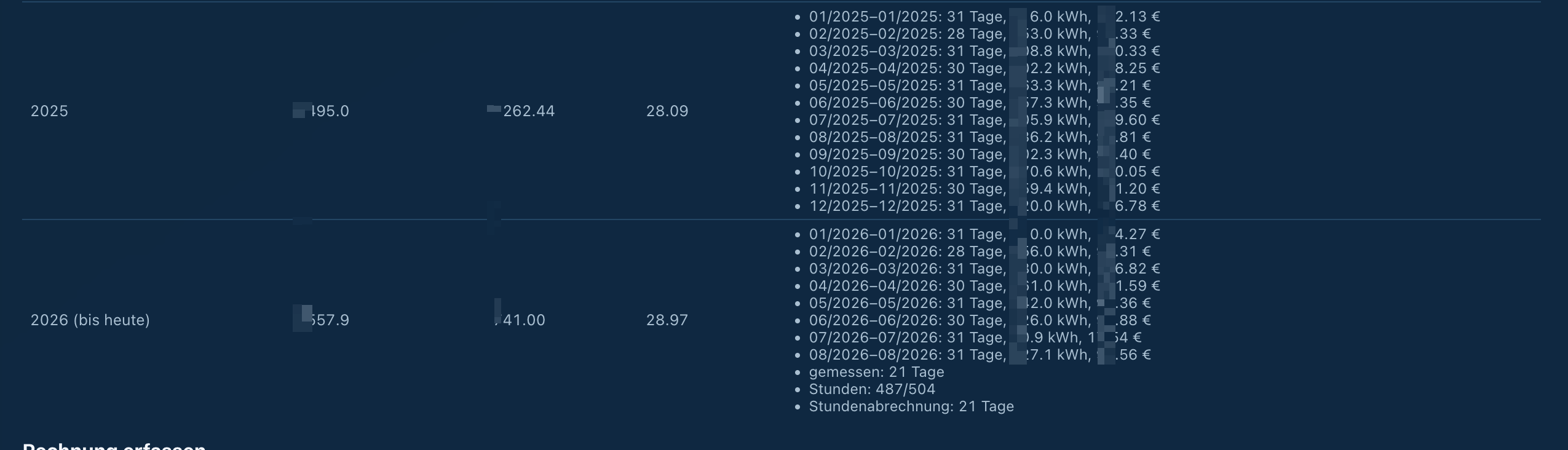

„Jahreshistorie:"
Dort tauchen 2025 und 2026 von EWE auf: Verbrauch, Kosten und der echte Preis pro kWh. Für Jahre, in denen du noch keine Messdaten hattest, ist das die einzige Quelle und eine gute Übersicht wie sich deine Kosten verändert haben.
Warum die Trennung ?
Weil Messung und Abrechnung nie genau gleich sind. Der Zähler des Anbieters, Sensoren und die Abrechnungszeiträume passen nie exakt zusammen. Würden Hubble / Kepler beides in ein Diagramm mischen, wüsstest du nicht mehr, welche Zahl woher kommt. Ein weiterer wichtiger Punkt, so könne Anbieterwechsel und auch Tarifstrukturwechsel sauber unterjährig abgebildet werden. Kepler (EAI KI) schlüsselt die Kosten und Verbräuche nach den Monaten des entsprechenden Kalenderjahres auf. Es ist also KEIN einfacher Mittelwert.. das ist der Trick!
Wenn du sehen willst, ob deine eigene Messung zur Rechnung passt: Jahreshistorie und „Meine Stromrechnung" für dasselbe Jahr nebeneinander halten. Weichen die Werte deutlich ab, hilft die Monatskorrektur, um die Stundenpreise gerade zu rücken. Das ist das Kernprinzip für eine eindeutige und klare Beurteilung der eigenen Kosten und auch Rechnungen.

Kann ich den gewaltigen Ausreißer im Juli korrigieren? Habe einen Fixpreis.

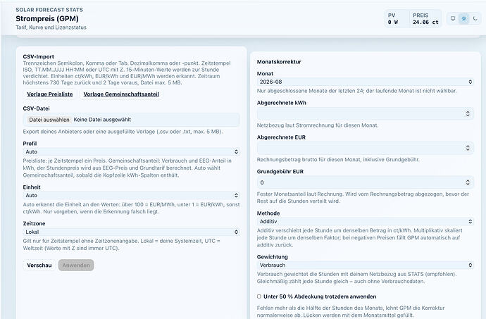

Ja, dafür ist die neue GPM-Seite in Stats

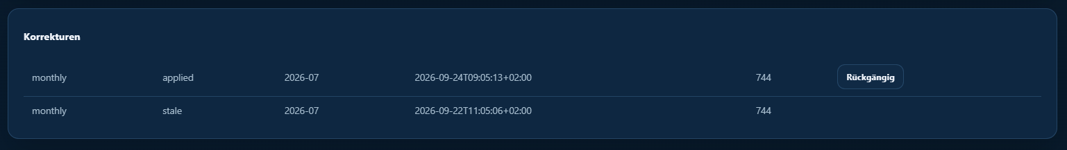

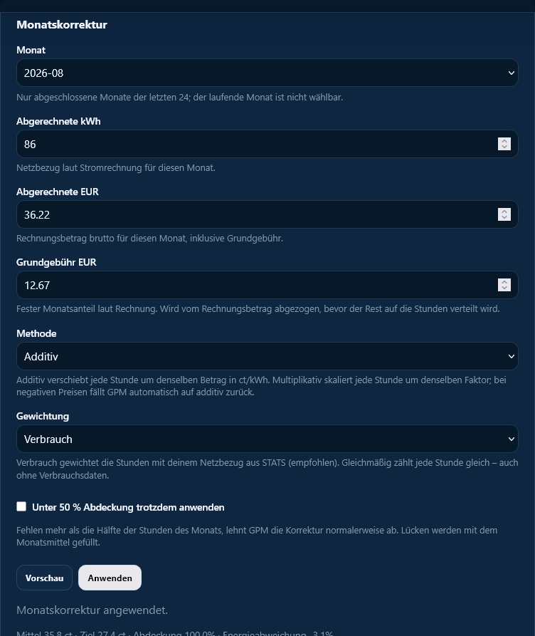

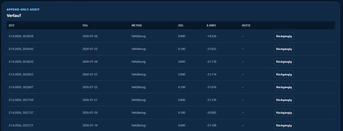

Ich habe gestern Abend für den kompletten Monat Juli 26 entsprechende Korrekturen eingetragen:
Wann bzw. wie werden diese nun umgesetzt? :thinking:
Ich habe auch hier die Monats-Korrektur eingetragen, sehe aber keine Veränderungen…
@Tom-HA
Es wäre schön, wenn ich eine kurze Rückmeldung bekommen würde. Kann ja sein, dass die einzelnen Korrektur-Möglichkeiten nicht bei fixen Stromtarifen möglich sind…
@ottokar
ich bin dran.. aber aktuell auf der Arbeit! Es ist immer eine Zeitfrage. Kleiner Dinge die ich nicht im Code ändern / suchen muss kann ich aus dem Stegreif beantworten (ich kenne meinen Code) aber größere Dinge - wie Deine Frage, muss ich mit Zeit und meiner Zettelwirtschaft nachprüfen und kontrollieren.

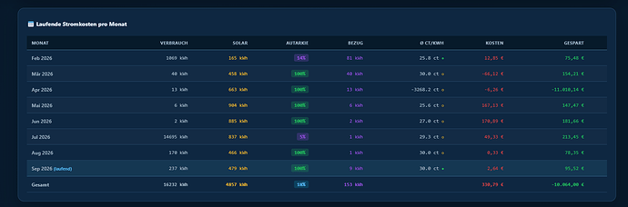

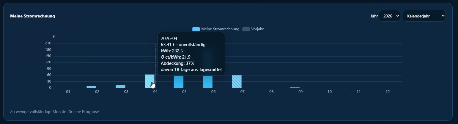

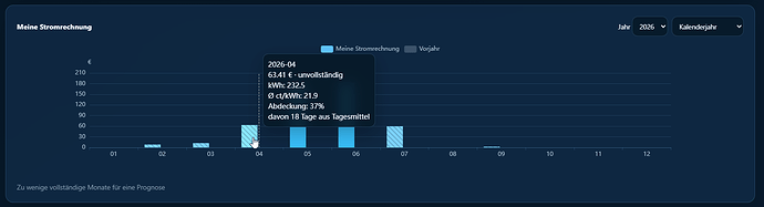

Habe nach dem Update auf V48 bei den Korrekturen keine Änderungen festgestellt. Korrektur Monat Juli über GPM erneut eingetragen; keine Änderung.
Ob der hohe Ø ct/kWh-Wert im April vor dem Update schon da war, kann ich nicht sagen.
Diese Auswertungen passen meiner Meinung nach nicht zu der obigen Anzeige der laufenden Kosten pro Monat:
