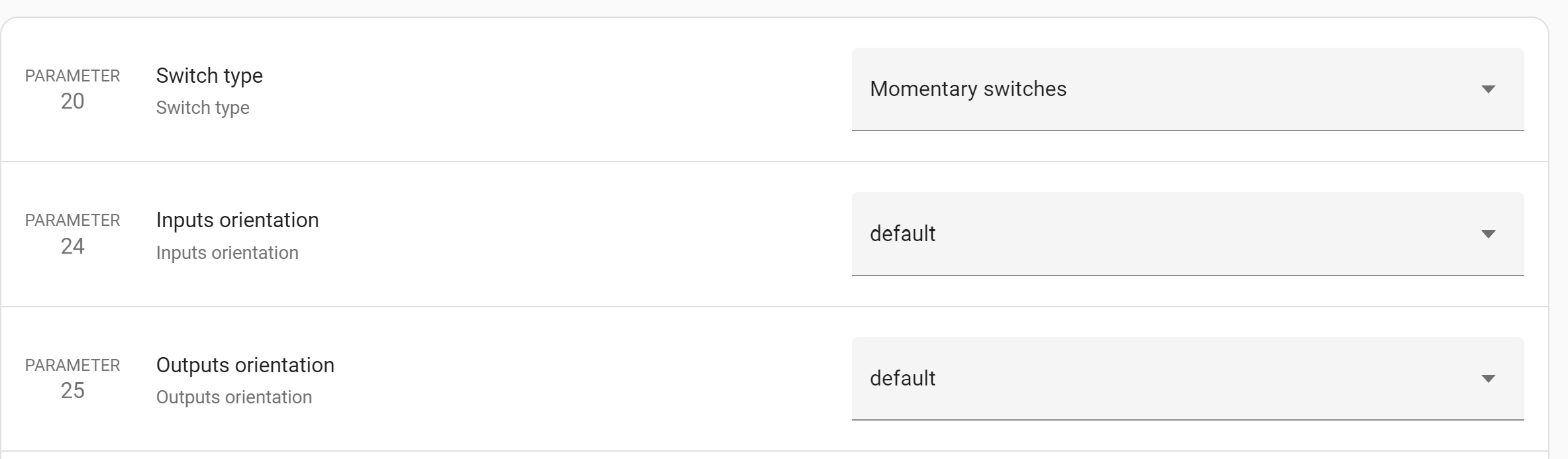

Bei den Fibaro kannst du in der Konfiguration auch noch mit Input/Output Orientation spielen. Aber das hatte bei mir leider nie das richtige Ergebnis.

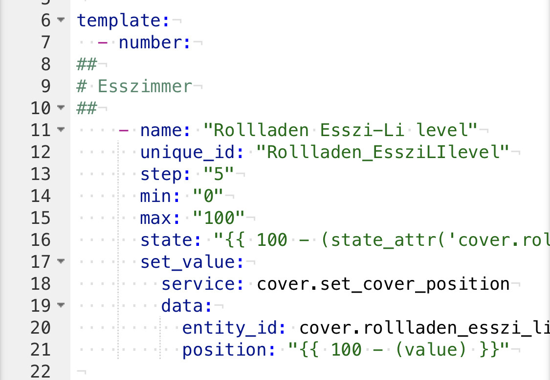

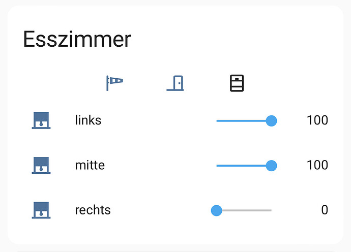

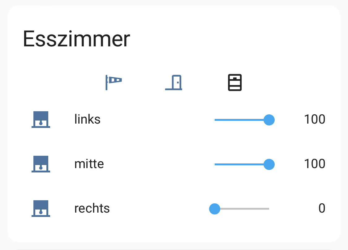

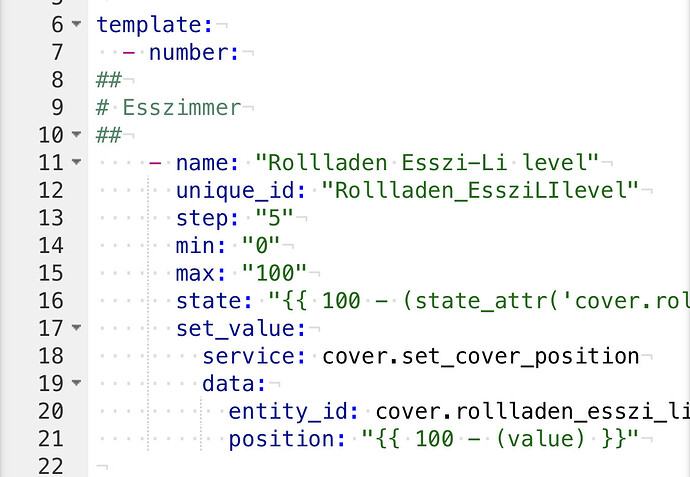

Eine abgespeckte Variante zu Template-cover habe ich mit Template-number umgesetzt. Da wir die Botton‘s close_cover; stop_cover; open_cover eh nicht benötigen und lieber „kleine offenliegenden“ Slider haben wollte.
Auch der Vorteil mit der einstellbaren Schrittgröße (step) bei dem Template -number gefällt uns sehr gut

Ich habe das Problem auch mit der falschen Orientierung. Bin auch von homee gekommen und dort musste ich die Orientierung nicht tauschen aber es war prinzipiell möglich. Wenn dem so ist, muss er doch einen Parameter ansprechen…die 24 und 25 werden bei mir gar nicht angezeigt.
