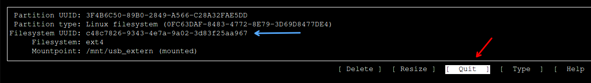

Wenn du jetzt ein Vergleich machst, dann wirst du feststellen, dass die UUID identisch sind, ich nur zu früh gesagt habe sie zu kopieren :frowning:
Vergleich:
root@pve-10:~# lsblk -o +UUID | grep sda
sda                    8:0    0 931.5G  0 disk
└─sda1                 8:1    0 931.5G  0 part /mnt/usb_extern c48c7826-9343-4e7a-9a02-3d83f25aa967
root@pve-10:~#
Und wenn man cfdisk /dev/sda noch mal aufruft, dann sieht man unten auch bei Filesystem die UUID

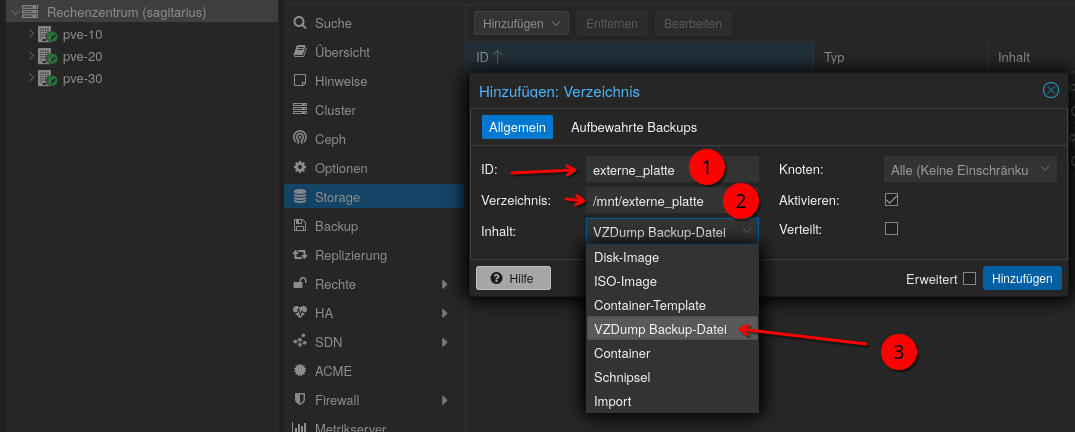

Nein, Du solltest einfach nur ein umount machen!
Wenn man es korrekt machen möchte, dann sind das drei Befehle
root@pve-10:~# pvesm set externe_platte -disable 1
root@pve-10:~# umount /mnt/externe_platte
root@pve-10:~# #### Platte abklemmen, wechseln
root@pve-10:~# mount -a
root@pve-10:~# pvesm set externe_platte -disable 0
root@pve-10:~#
Was machen die Befehle,
  • pvesm = Proxmox VE Storage Manager
    • set = setze, das Storage externe_platte auf
    • daisable = 1 = true und 0 = fals
      Also wird bei 1, das Storage abgemeldet, bei 0 wieder angemeldet
  • umount = hänge den angegebenen Mountpoint ab
    • /mnt/externe_platte = der Mountpoint
  • mount = hänge Pountpoints ein
    • -a = alles was in der fstab eingetragen ist
