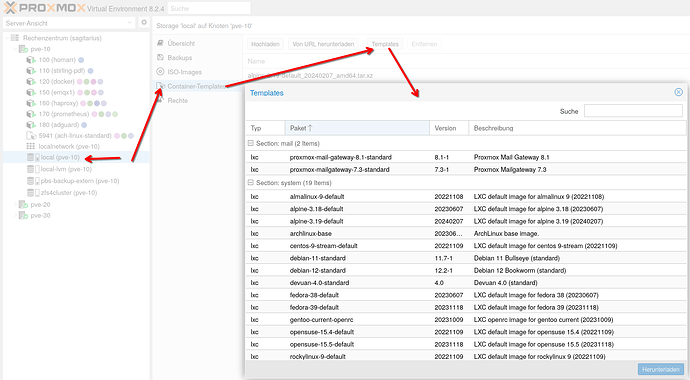

In local werde andere Sachen gespeichert als in local-lvm, local ist nur ein Verzeichnis unter dem Betriebssystem
Was hier hinnein gehört
All diese Ordner sollte man nur für den Moment nutzen, und aufräumen, wenn nicht mehr gebraucht

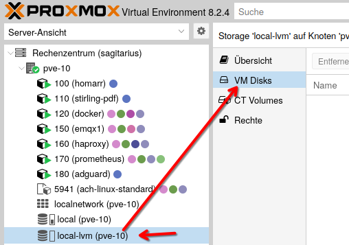

In local-lvm wiederum werden die Root Filesysteme der VMs und LX Container abgelegt
VM rootfs
LXC rootfs
Bei mir leer, weil ich ZFS nutze
