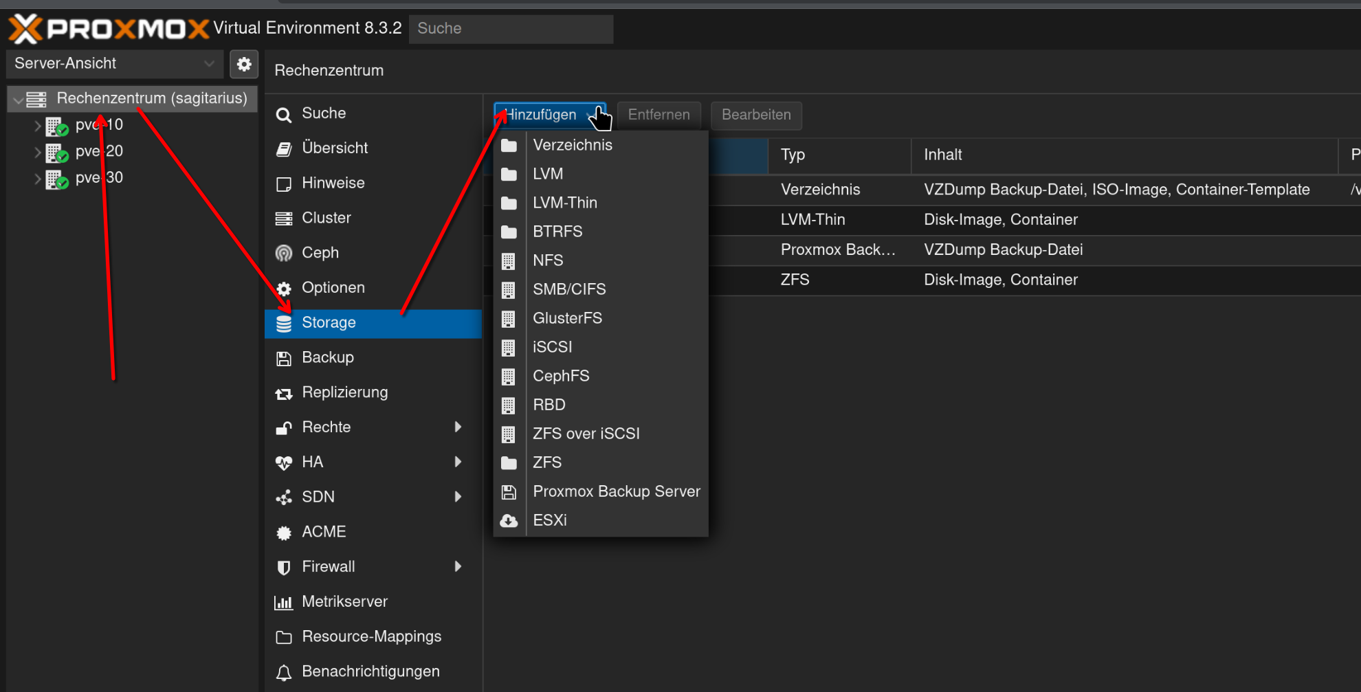

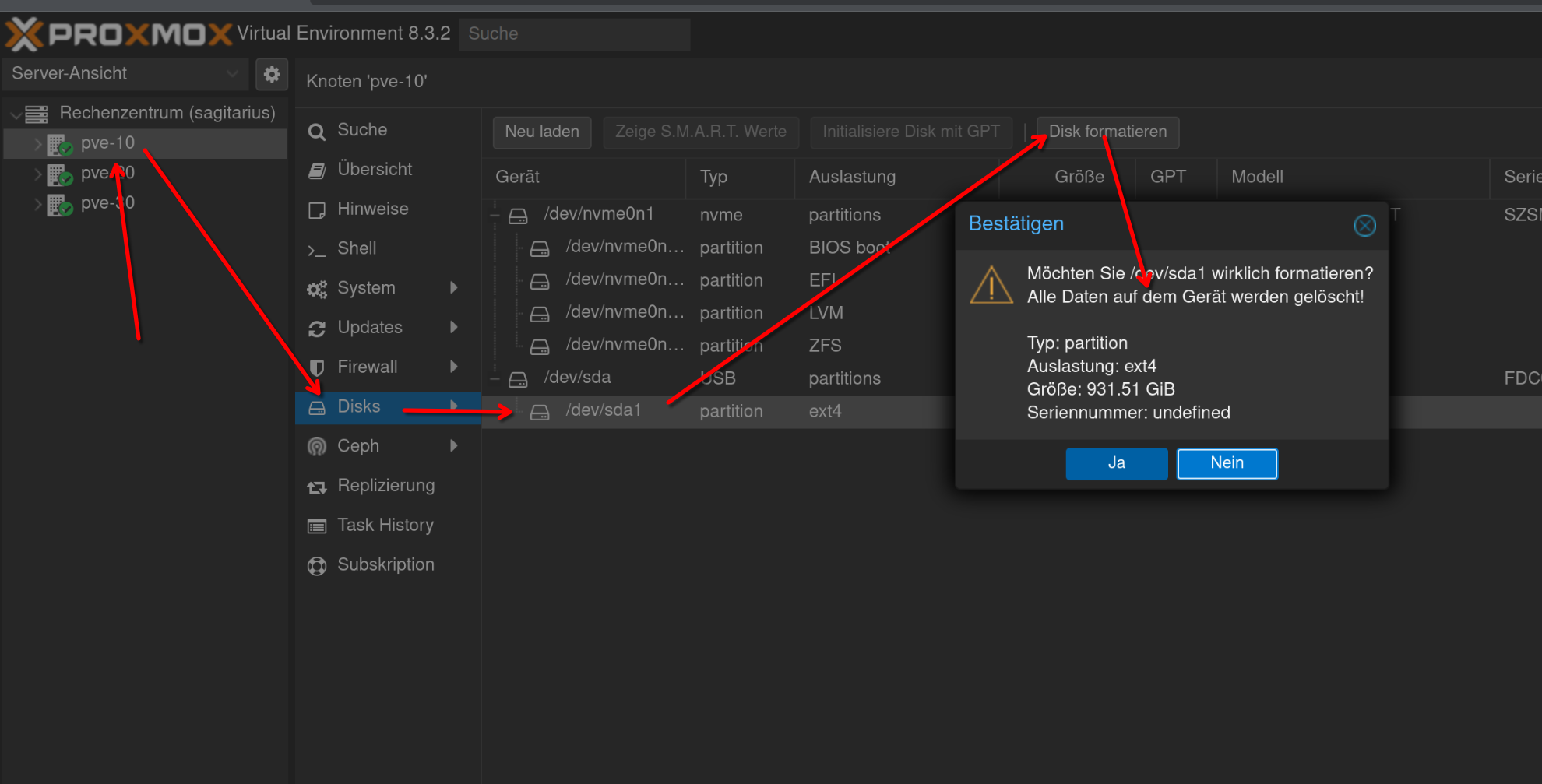

nein, Proxmox ist ein Geschenk an die User, Du darfst es kostenlos nutzen, denn Proxmox ist nicht für den User entwickelt worden, der sich das zu Hause mal auf einen PC installiert, sondern ist ein Profiwerkzeug, das in Rechenzentren eingesetzt wird, um Hunderte, Tausende virtualisierte Umgebungen zu managen, die Admins, die das tun, wissen auch wie man Partitioniert, Formatiert usw.
Braucht man nicht ist überflüssig,
Partitionieren
# cfdisk /dev/sd(a,b,c)
Formatieren
# mkfs.ext4 /dev/sdb1
oder
# mkfs.btrfs /dev/sdc1
oder halt über das WEB Interface
