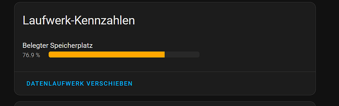

Das war jetzt ja auch nicht sonderlich schwer. Nur in Homeassistant kommt das ganze nicht an.
Hier bin ich bei
Was mache ich falsch? Kann mich wer erleuchten?

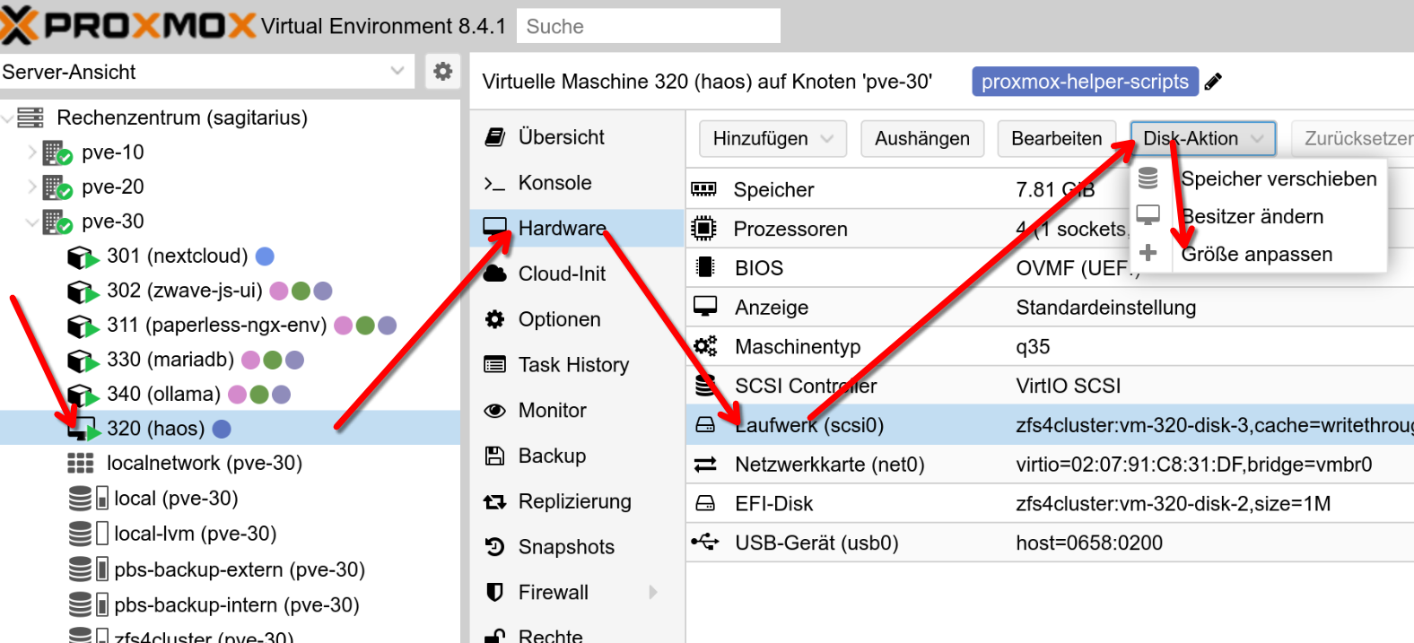

Hast du die VM in Proxmox danach neu gestartet?
ja, sowohl die einzelne VM wie auch vorsichtshalber den gesamten Knoten.
Kann ich bestätigen, HA zeigt die Erhöhung nicht an!
Edit: Ein zweiter Neu Start hat hier geholfen, jetzt sind die 5 GB (war nur zum Testen) da!

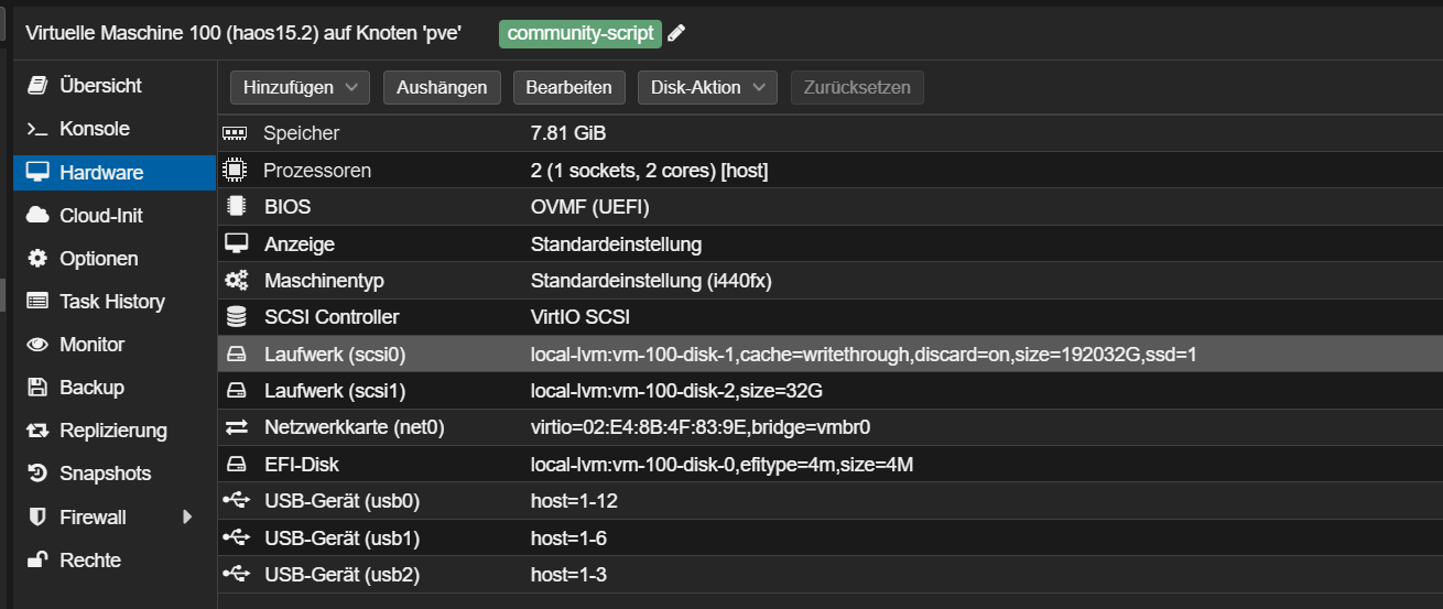

Hat sich eigentlich jemand mal den Screenshot des TE genauer angesehen?
Er hat da 2 Disks für HA (+ die EFI-Disk).
scsi0 hat eine nette Größe von 192032 GB (~192 TB) und scsi1 die “default” Größe von 32GB.

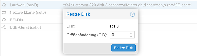

“Normalerweise” hat man ja nur scsi0 (i.d.R. mit 32GB) und wenn man die über Proxmox vergrößert sollte auch HA-OS (beim nächsten vollen Neustart) das erkennen und den eigenen Speicherplatz anpassen.

Das stimmt was nicht, ggf. eine HDD Leiche?
192032 GB sieht aus als ob die “1920” nicht dazugehöhren könnten!

Nach den weiteren Posts, kam ja noch die Frage auf, warum Du zwei Laufwerke hast, 192 GB und 32 GB?
Du hättest nur das 32 GB Laufwerk auswählen müssen und dieses um den gewünschten Betrag erweitern.
Oder hast Du das zweite Laufwerk jetzt in HA eingebunden?
