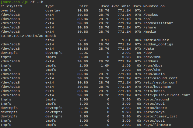

Wenn ich mit der Terminal APP in Home Assistant nach schaue ist 98% von 32GB voll.

df -Th
einzugrenzen.
df-th
Wie geschrieben wenn ich in den einzelnen Verzeichnissen schaue ist fast nichts drin.

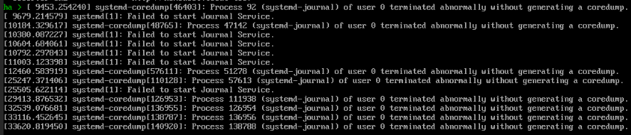

Es scheint jetzt noch andere Folgen zu haben, in der Proxmox console Zeigt es:

Ich würde im nächsten Schritt schauen, welches Verzeichnis auf sda8 den größten Inhalt hat.

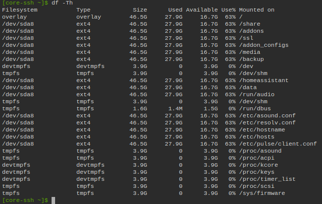

Trotzdem sagt Er das die disk mit 27GB belegt ist:
df-th1

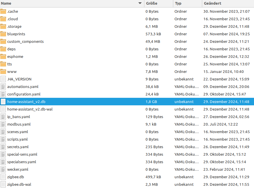

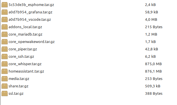

Wenn mir hier nur etwas auffällt, dann sind das diese beiden Verzeichnisse.
grafik
Wenn man bedenkt, dass ein gepacktes Archiv in etwas eine Packrate von 1:7 - 1:11 hat, dann sind diese Verzeichnisse in etwa ausgepackt ~ 6 - 10 GB groß, das zweimal, dann kommt man schon auf 16 - 20 GB.

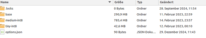

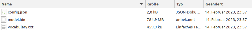

hier der Inhalt der beiden Archive:

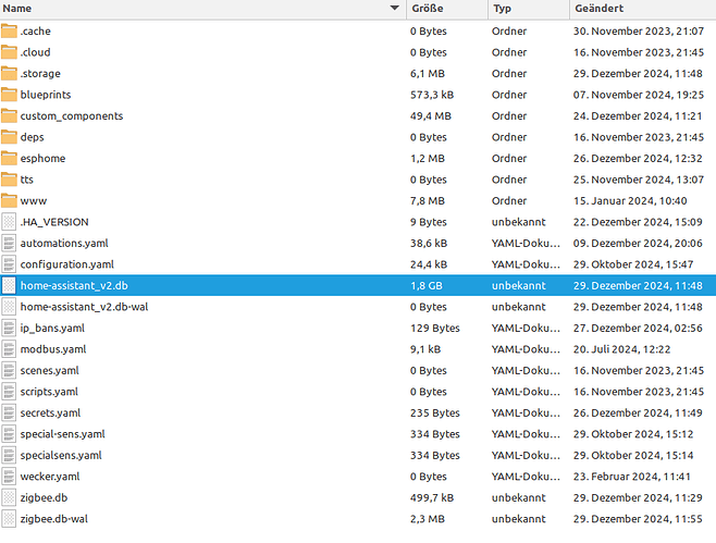

So wie es aussieht wird die mariaDB ADDon datenbank gar nicht verwendet. Denn hier ist die home-assistant_v2.db mit 1,8GB
Sehe ich das richtig?
Sonst müsste ja bei dem mariaDB archiv mehr inhalt sein, richtig?

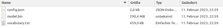

ich bin im Bilder interpretieren nicht so gut, die ersten drei Bilder sind?
Da ich hach ier nicht sehe, welches Archiv Du geöffnet hast, fällt mir das auch schwer zu sagen, denn von der Datei, Verzeichnisstruktur, sieht mir das nicht nach MariaDB aus.

Die ersten drei bilder sind vom dem wisper archiv. Ist für die Sprachsteuerung.
Das vierte Bild ist das homeassistant.tar.gz Archiv.

Das müsste ja die Datei home-assistant_v2.db sein.
