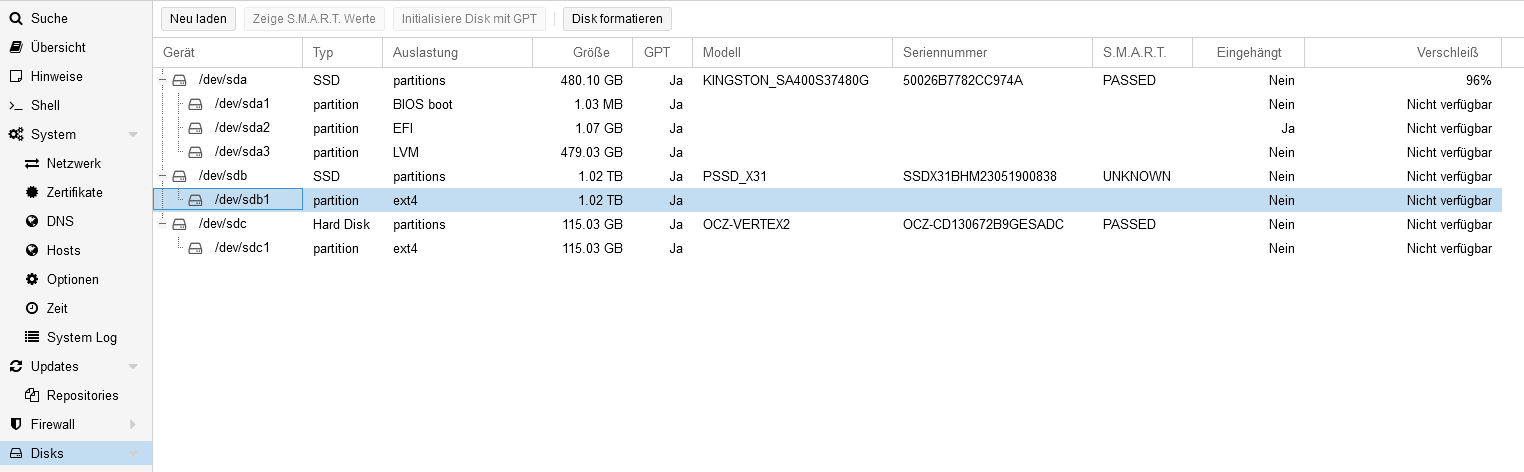

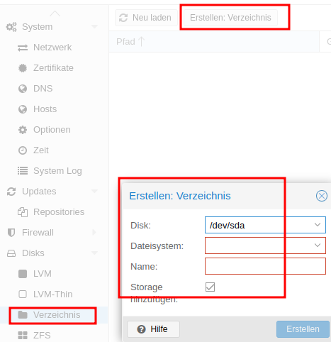

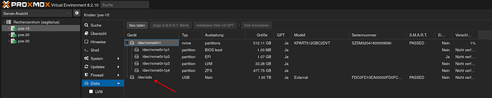

USB HDD an die Proxmox Kiste anschließen und unter Disk formatieren und Disk mit GPT initialisieren. Hier beides schon passiert.
Proxmox_USB_HDD

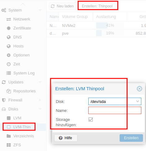

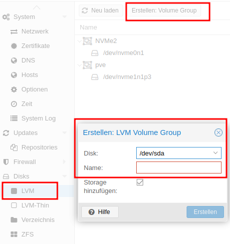

Anschließend als LVM, LVM-Thin, oder Verzeichnis je nach Bedarf und Wunsch einrichten:
USBHD_LVM
USBHD_LVMThin
USBHD_Verzeichnis

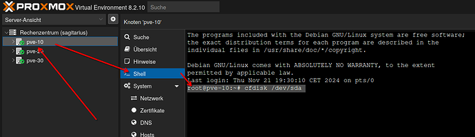

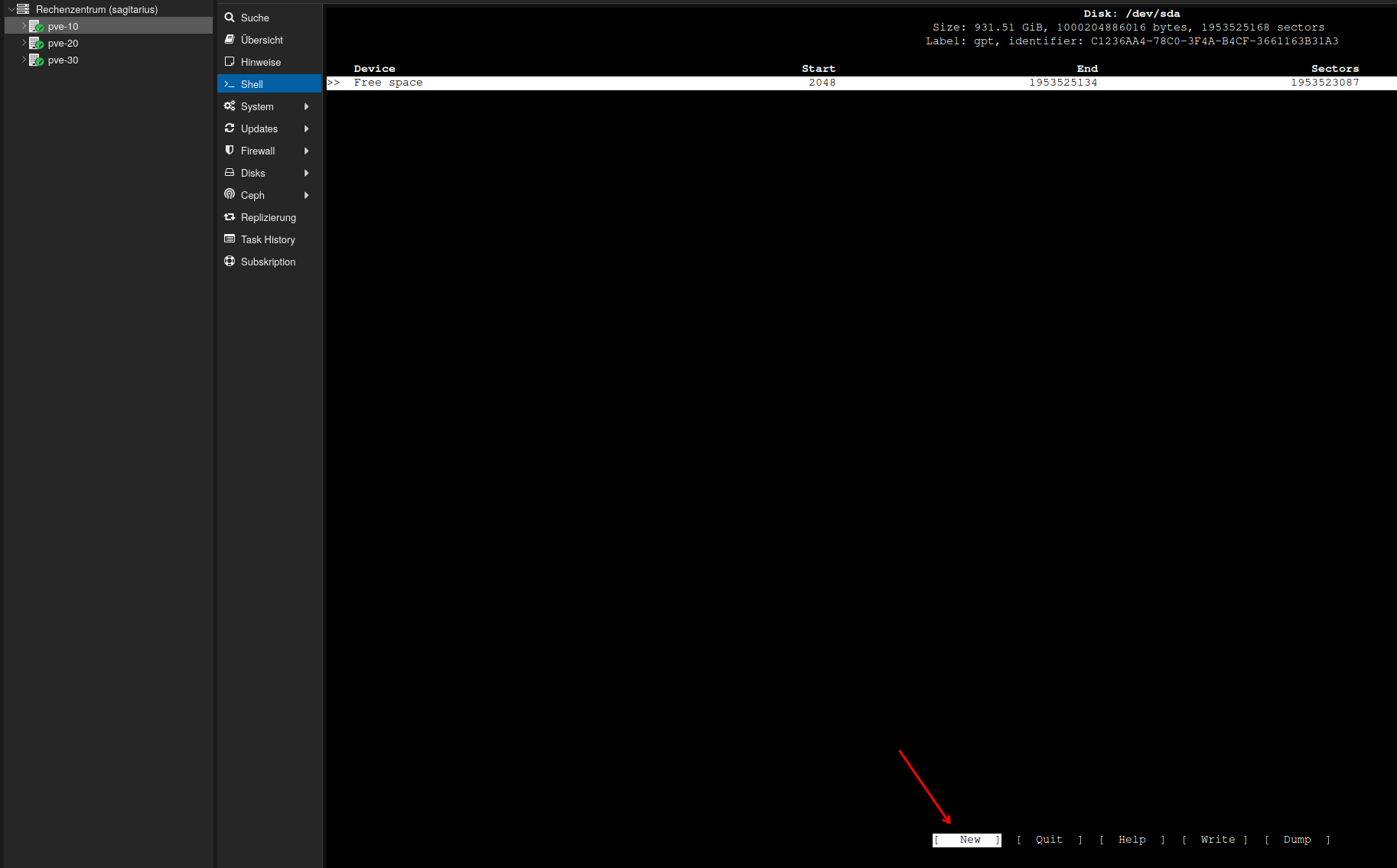

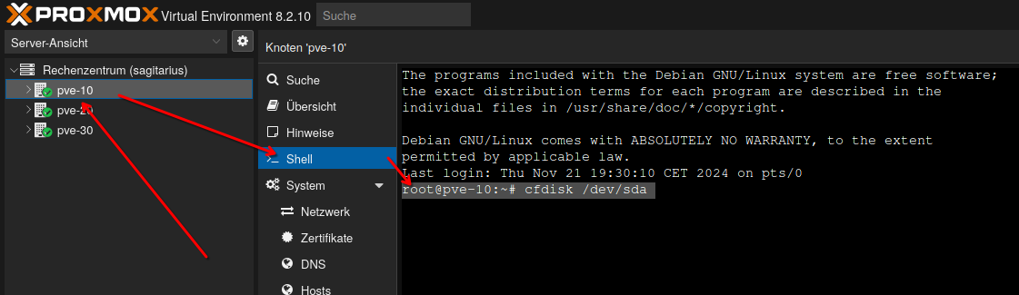

Jetzt geht es auf die Kommandozeile

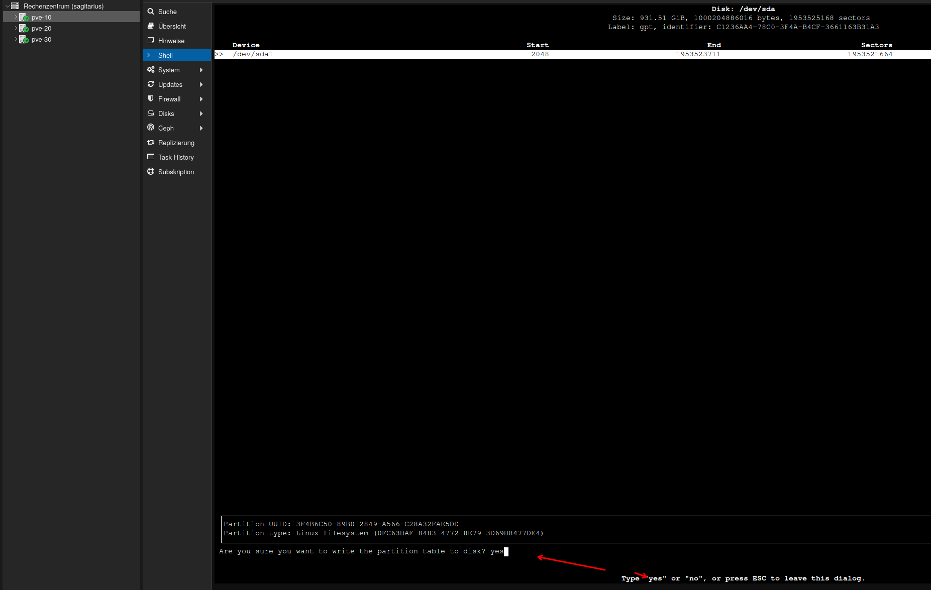

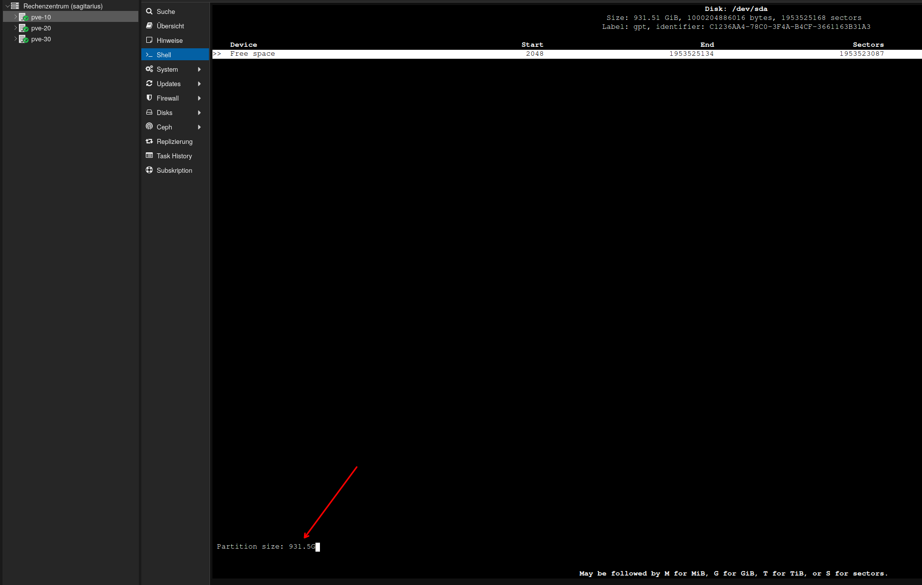

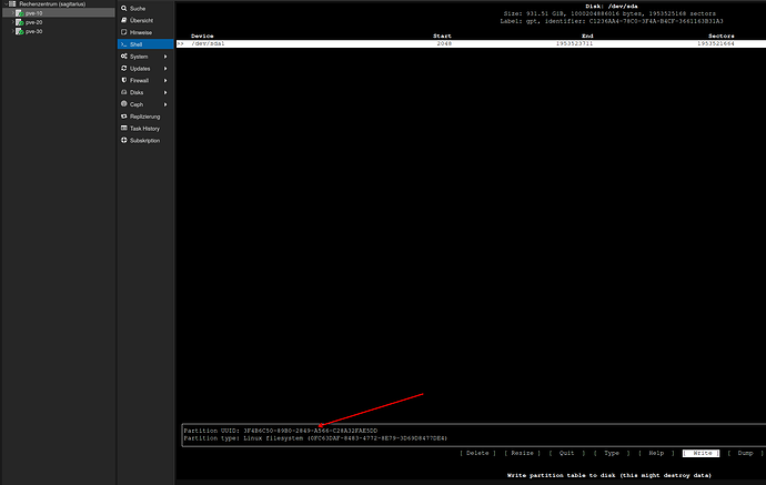

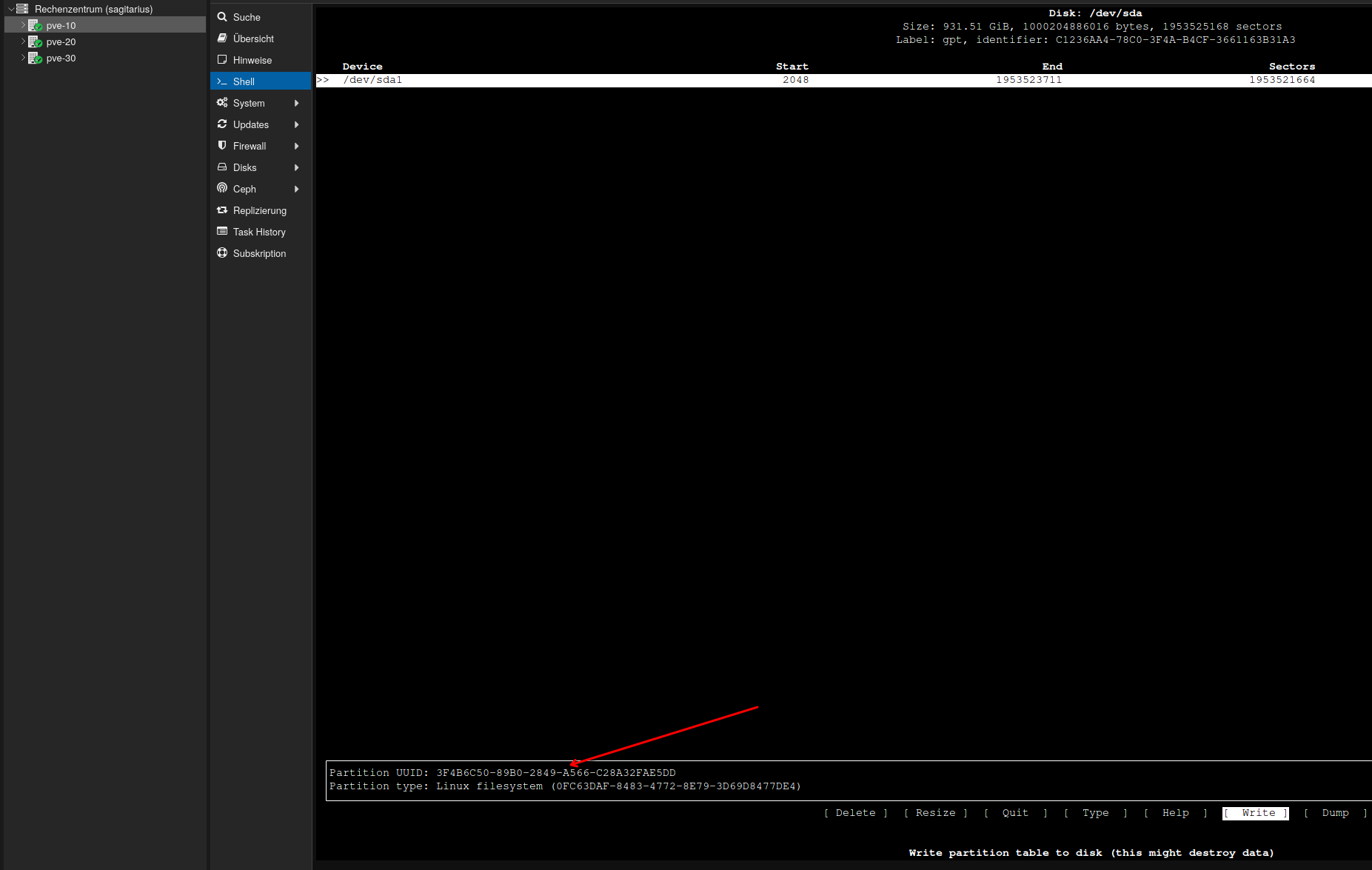

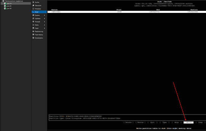

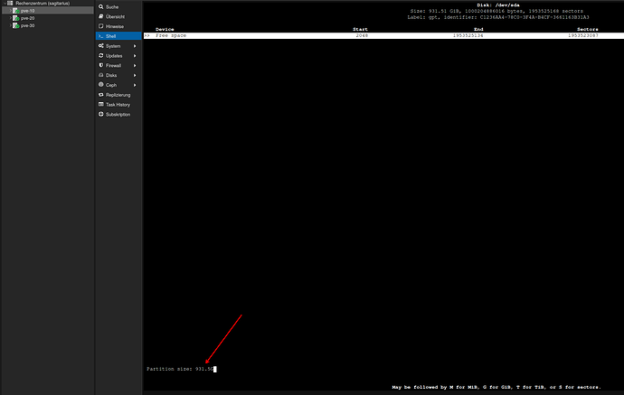

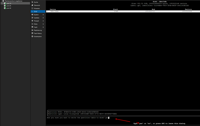

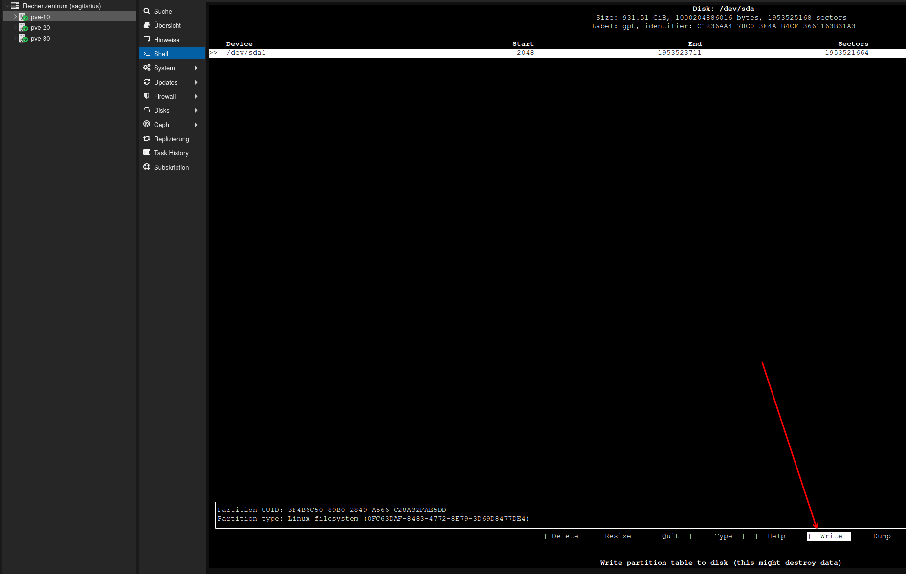

Eine Partition wird angelegt
root@pve-10:~# cfdisk /dev/sda
Kann sein das das kommt, einfach GPT auswählen

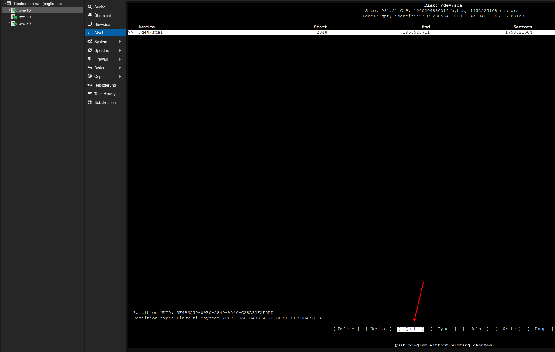

Du kannst jetzt entweder mehrere Partitionen anlegen oder nur eine
Du kannst auch schon mal die UUID kopieren, brauchen wir dann später noch mal

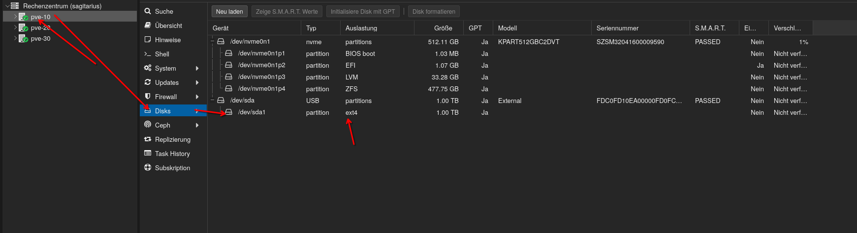

Ein mal schauen, ob alles stimmt
root@pve-10:~# ls -la /dev/sda*
brw-rw---- 1 root disk 8, 0 Nov 21 19:50 /dev/sda
brw-rw---- 1 root disk 8, 1 Nov 21 19:50 /dev/sda1

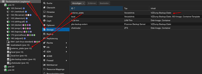

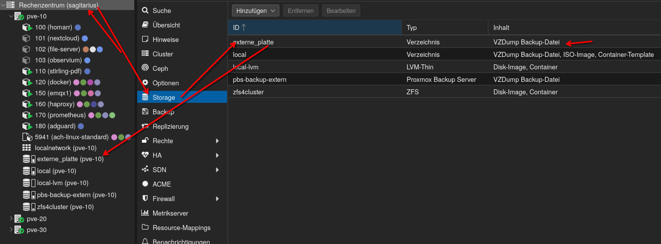

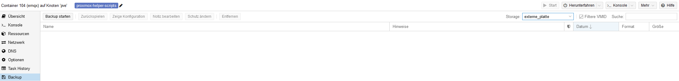

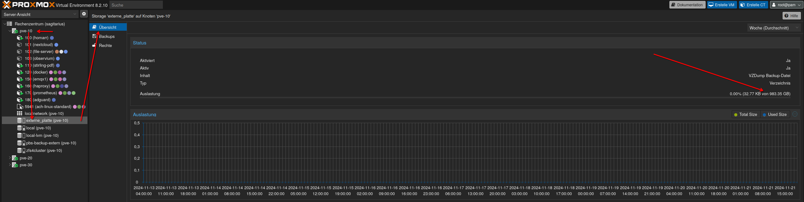

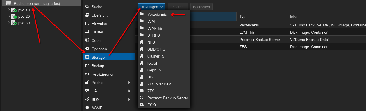

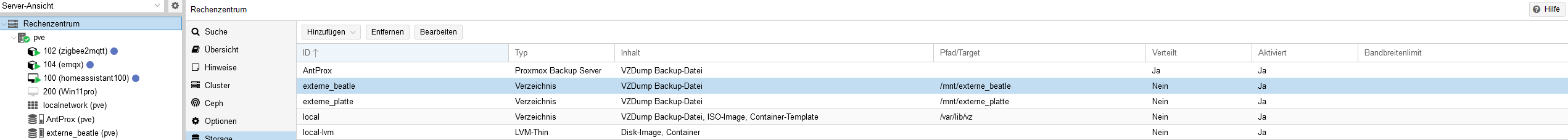

Proxmox vorbereiten
Wie, Wo, Was
(1) ein sprechender Name
(2) der Mountpoint, unter dem das Laufwerk eingehangen werden soll
(3) nur das auswählen nichts sonst!

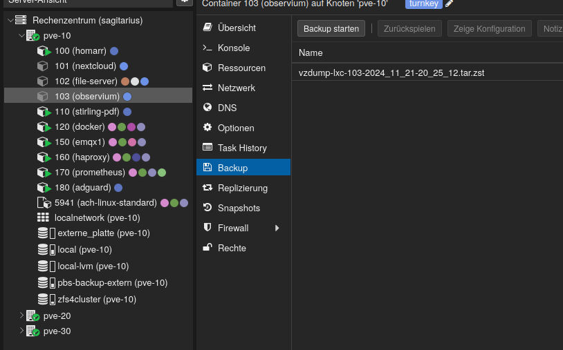

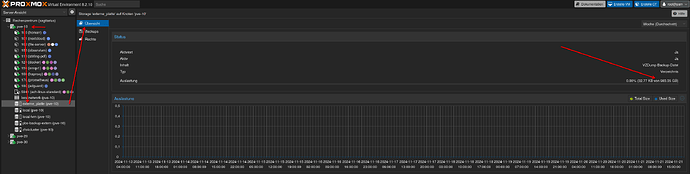

so sieht es dann im PVE aus

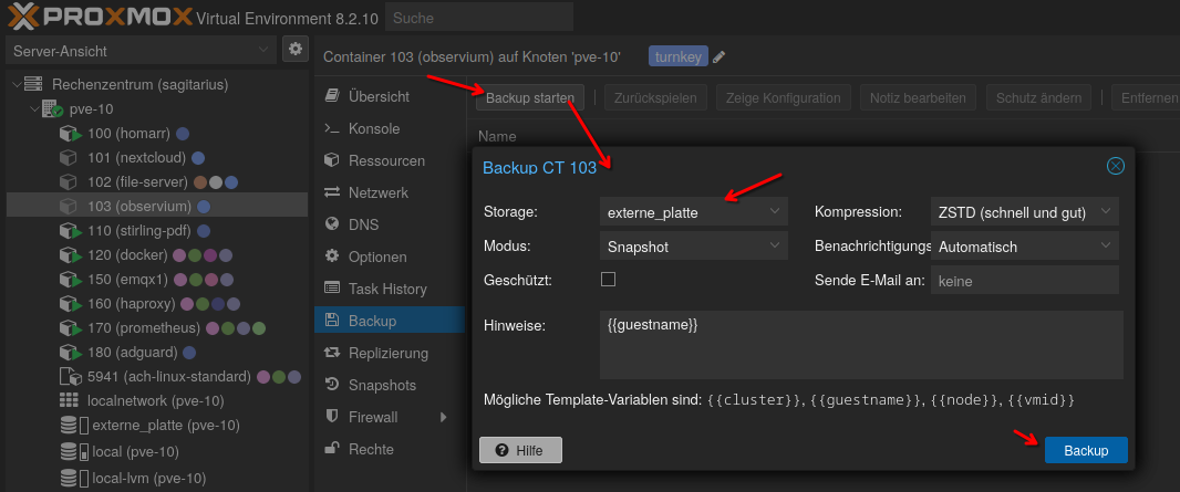

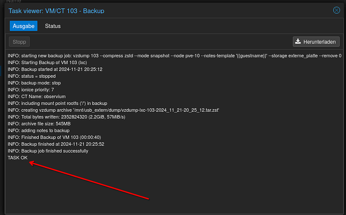

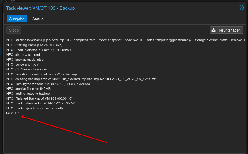

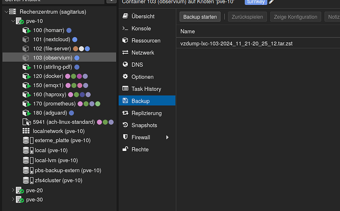

mal ein Backup erstellen
PVE Konsole
root@pve-10:~# ls -la /mnt/externe_platte/
total 28
drwxr-xr-x  4 root root  4096 Nov 21 20:20 .
drwxr-xr-x 10 root root  4096 Nov 21 20:16 ..
drwxr-xr-x  2 root root  4096 Nov 21 20:25 dump
drwx------  2 root root 16384 Nov 21 19:58 lost+found
root@pve-10:~# ls -la /mnt/externe_platte/dump/
total 558228
drwxr-xr-x 2 root root      4096 Nov 21 20:25 .
drwxr-xr-x 4 root root      4096 Nov 21 20:20 ..
-rw-r--r-- 1 root root       661 Nov 21 20:25 vzdump-lxc-103-2024_11_21-20_25_12.log
-rw-r--r-- 1 root root 571600980 Nov 21 20:25 vzdump-lxc-103-2024_11_21-20_25_12.tar.zst
-rw-r--r-- 1 root root         9 Nov 21 20:25 vzdump-lxc-103-2024_11_21-20_25_12.tar.zst.notes
root@pve-10:~#

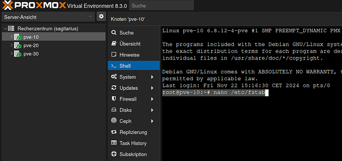

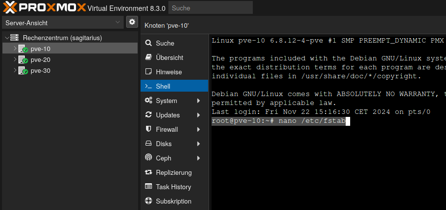

Nun fügen wir die Information der fstab hinzu,
root@pve-10:~# nano /etc/fstab
So, oder so ähnlich sollte deine fstab auch aussehen
  GNU nano 7.2                                                                                                    /etc/fstab *

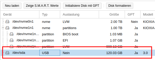

Vielen Dank @dp20eic!!!
Wie immer eine sehr ausführliche Anleitung und aktuell wird auf die USB-SSD (120 GB) ein HA-Backup erstellt. (Es scheint alles da zu sein :slight_smile: )
Dann kann ich im Black Friday Sale ja nach einer Größeren Suchen (jemand Empfehlungen?) und muss dann nach der Rebootfähigkeit :thinking: noch meine Autobackups auf die USB-SSD ändern, aber das sollte ja einfach im Datacenter-Backup-Plan umstellbar sein.
Nochmals vielen, viel Dank und ich warten auf die nächste Folgen Proxmox für Dummies :wink:

Die UUID, die ich beim Anlegen kopiert hatte, ist eine komplett andere als ich mit
lsblk -o +UUID | grep sdb
bekommen habe.
Habe nun die mit dem lsblk ausgelesene genommen.

Wenn du jetzt ein Vergleich machst, dann wirst du feststellen, dass die UUID identisch sind, ich nur zu früh gesagt habe sie zu kopieren :frowning:
Vergleich:
root@pve-10:~# lsblk -o +UUID | grep sda
sda                    8:0    0 931.5G  0 disk
└─sda1                 8:1    0 931.5G  0 part /mnt/usb_extern c48c7826-9343-4e7a-9a02-3d83f25aa967
root@pve-10:~#
Und wenn man cfdisk /dev/sda noch mal aufruft, dann sieht man unten auch bei Filesystem die UUID

Anpassung fstab
Um das zu erreichen, muss man die fstab wie folgt anpassen

root@pve-10:~# nano /etc/fstab             ## die Änderung vornehmen
root@pve-10:~# systemctl daemon-reload     ## weil die `fstab` geändert wurde

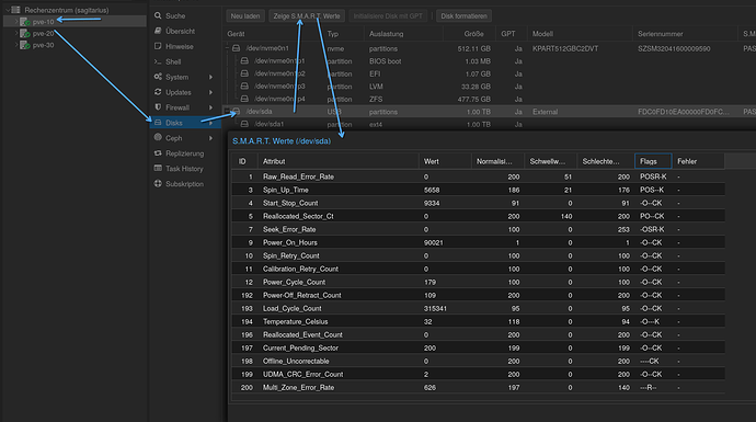

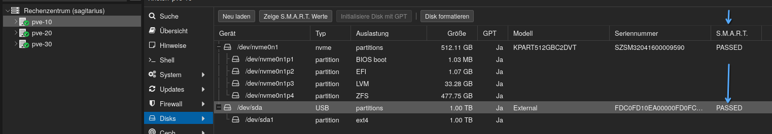

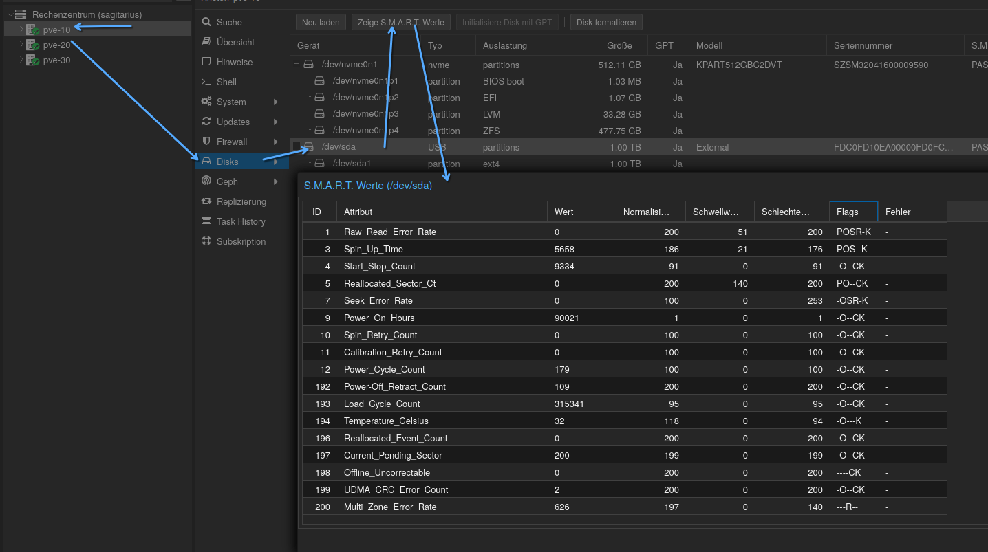

Da muss man halt darauf achten, dass die S.M.A.R.T Werte noch ok sind
Bei mir, eine wirklich alte HDD sind zwei Werte nicht mehr ganz ok, aber in Summe ist der Test noch ok

grafik
Aber nun habe ich das Problem, dass die USB-Platten wohl da sind z.B.
, aber ich weder die Backups sehe noch welche darauf erstellen kann.
grafik
Und bevor ich noch mehr “verbastele”, frage ich doch lieber hier nach.
Edit:
Sie wurden wohl beim Reboot nicht wieder eingehängt:

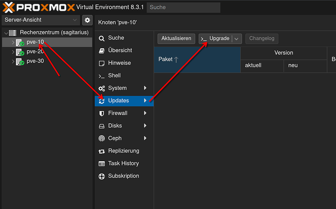

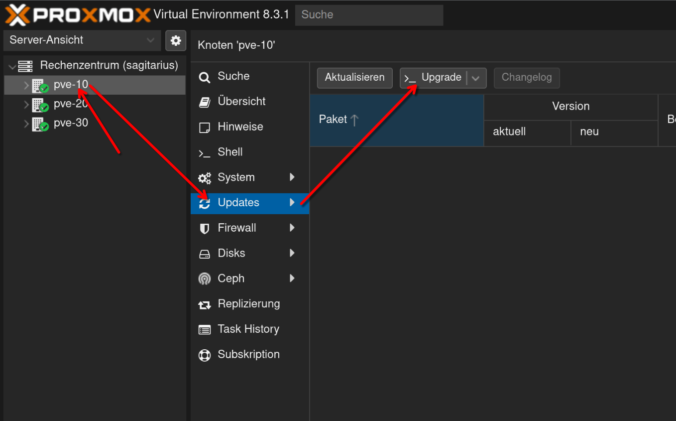

mach das nicht, dazu gibt es ja in der Proxmox GUI den Punkt Update
Und wie sieht es dann im Rechenzentrum aus
In welches Verzeichnis, Mountpoint, ist das Device eingebunden

Ich habe nun ein Update, wie von dir gezeigt, durchgeführt, und nochmals neu gestartet. Es kam auch die Meldung, dass alles aktuell ist.
Habe aber immer noch die VE 8.2.4. Sollte es nicht 8.3 geben, oder ist ein direktes Update nicht möglich/nötig/ratsam?
Edit 2a: VE: 8.2.7
ja, aber bitte nicht immer nur diese Briefmarken, ich bin alt und die Augen sind nicht mehr so gut :slight_smile:
Ok, da sind sie und auch in der storage.cfg
root@pve-10:~# cat /etc/pve/storage.cfg
Dann sollten sie auch bei einem Neustart des PVE, mit eingehängt werden.

Ich sehe das schon richtig, dass sie physisch erkannt (keine Ahnung, wie man das nennt) sind, aber nicht eingehängt (gemountet)? Oder bringe ich schon diese Begrifflichkeiten durcheinander?

Und meine externen SSDs sind ja sdb1 und sdb2.
Über diese Abfrage sollten laut Video sehen die UUIDs anders auch. Da sind dann auch die Herstellernamen usw. integriert.
Aber auch hier gilt: Ich habe keine Ahnung, wo der Unterschied ist. Nur wieder funktionieren wäre super. Aber, bis das wieder läuft, mache ich mal keine Updates für HA, MQTT und Z2M.

Da scheine ich einen Fehler gemacht zu haben, den Parameter default gibt es nicht, tausche den mal mit noauto, also so
UUID=6b630961-accb-4a7f-a966-bf917a5d73c4 /mnt/externe_platte ext4 noauto,x-systemd.automount 0 2
UUID=40ec06fb-b818-47e3-91e8-eb623c955bc5 /mnt/externe_beatle ext4 noauto,x-systemd.automount 0 2
Das noauto bewirkt, dass das Booten trotzdem geht, auch wenn die USB-Platte mal nicht angesteckt ist.

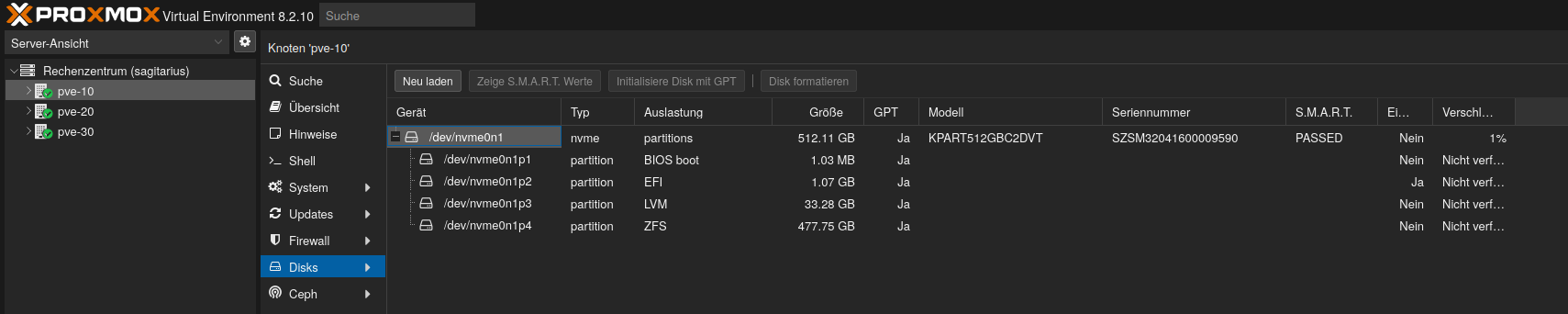

Dann ist mir aber noch etwas aufgefallen!
Bei meiner frischen, ca. 7 Monate alten M.2 sieht das so aus
Muss ich aber auch erst einmal schauen, was das alles zu bedeuten hat!
