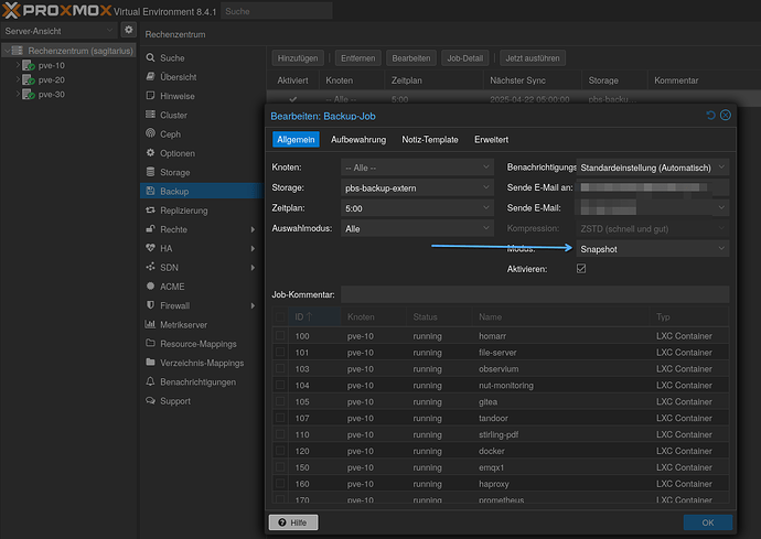

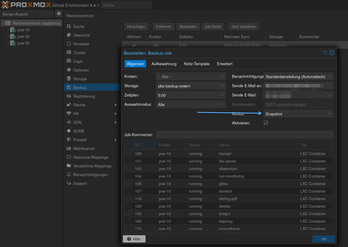

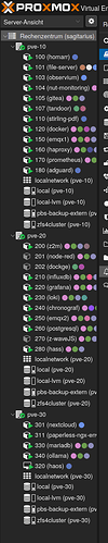

Bei mir dauert die gesamte Sicherung über das Netzwerk, hin zu einem Dienstleister in Holland, ca. 8 Minuten, für drei Nodes, mit den oben gezeigten LX Containern und der einen VM, limitierend ist hier mein Upload, wenn ich das hier lokal machen würde, dann ginge das sicherlich noch schneller.
Ist aber alles Snapshots, das ist auch das, was Du da gelesen hast und der Vorteil ist, das Proxmox Backup verbraucht auch weniger Speichen, durch Deduplizierung, aktuell würde ich 16 Mal mehr Speicher verbrauchen als ich aktuell beim Dienstleister nutze

Bei einem Backup, im Modus Snapshot, wird erst ein Snapshot des jeweiligen Dateisystems genutzt, hast Du z. B. ein Dateisystem, gewählt, das Snapshots nicht unterstützt, z. B. ext4 dann ist dieser Modus auch nicht auswählbar. Nachdem beim Backup ein Snapshot auf Dateisystemebene angelegt wurde, werden die darin befindlichen Dateien mittels tar gesammelt und in das Backup gepackt, dadurch sind die Backups auch nicht an das Dateisystem gebunden und können zur Wiederherstellung einer VM, oder eines LXC genutzt werden.
